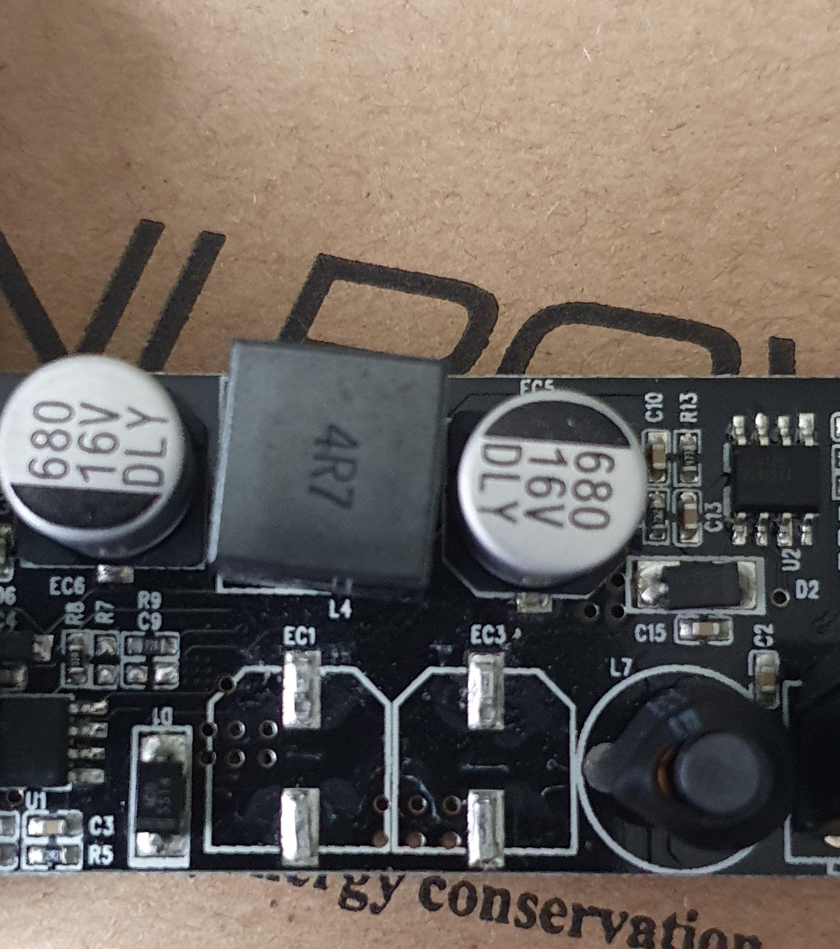

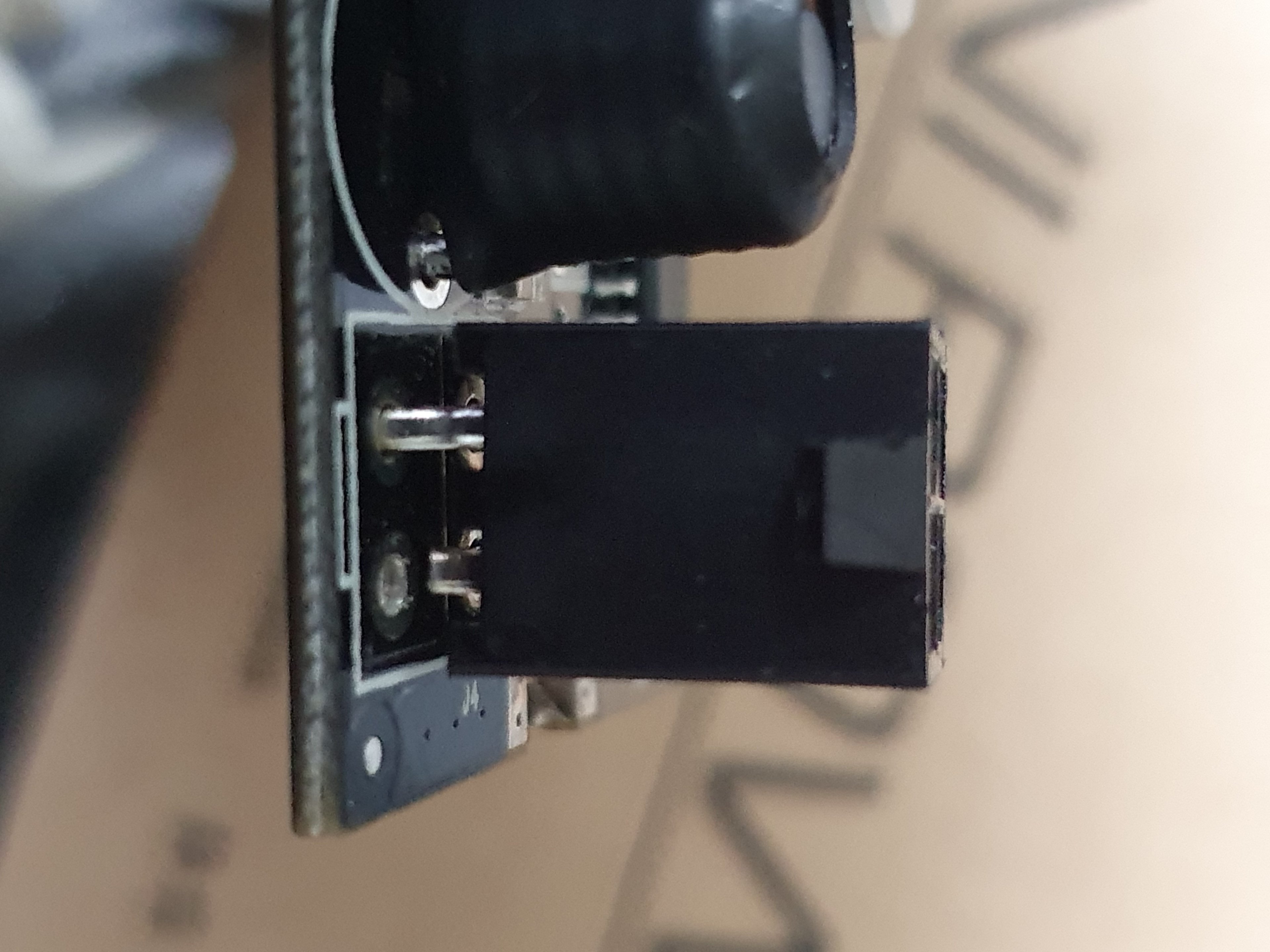

Habe mir das Netzteil und den DC-DC Wandler bestellt und sind auch schon angekommen.
Das Netzteil sieht hochwertig aus, doch der DC DC Wandler sieht nicht so vertrauenswürdig aus. Es wurden 2 Kondensatoren auf den Board vergessen und der 12V Eingang wurde nicht richtig verlötet.
Könnt ihr mir noch ein anderes Netzteil empfehlen oder einen anderen DCDC Wandler ?

Ja, im Prinzip schon aber das ausgesuchte PicoPSU ist ein Rückschritt denn es bietet nur 8A auf der wichtigen 12V Schiene was gerade einmal 96W entspricht.
Ich würde die 180W Nanum Wandlerplatine reklamieren, den diese ist von den Leistungsdaten mit 15A auf der 12V Schiene ziemlich alleine auf weiter Flur.
Bei mangelhaften gelieferten Produkten, so wie es bei dir der Fall ist, trägt sowieso der Händler laut Gesetzgebung alle Kosten für den Austausch.
