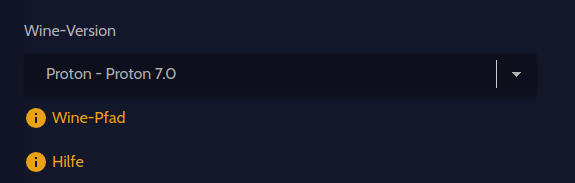

Hier die Wine Version vom Heroic Launcher, er nutzt einfach die von Steam installierte:
Das Wine würde ich eher streichen. Es ist die Standard Proton Version 7.0 von Steam.
Diese benötigt zwingend eine Steam-Installation und nutzt nur dessen Abhängigkeiten - nicht die vom Heroic.
Weitere Wine-Versionen (inkl. Wine-lutris & Winelutris-fshack) benötigen sehr wahrscheinlich auch ein nativ installiertes Wine (z.B. stable oder staging), weil damit auch die abhängigen Pakete installiert werden.
Zudem braucht es einen FreeSync-fähigen Kernel (z.B. den Standard Mainline).
Zusätzlich muss natürlich "Fsync" im Heroic Launcher aktiviert werden.

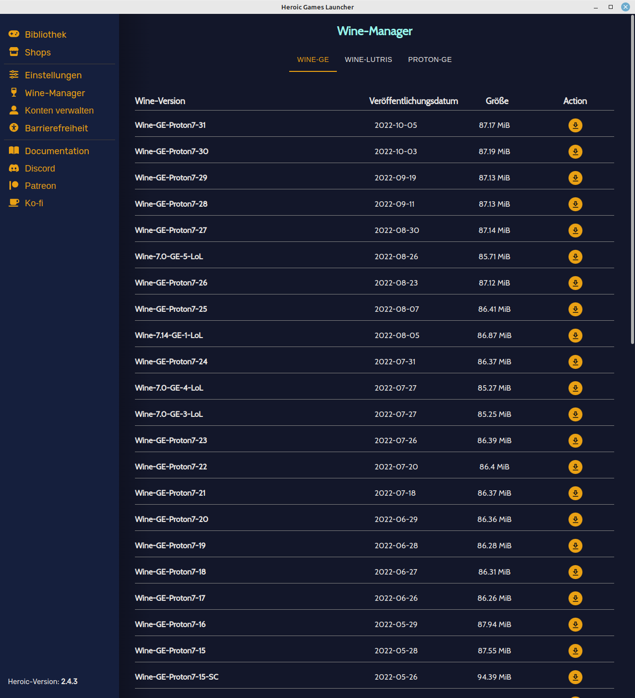

Aha, dann werde ich mal ganz frech eine weitere Version installieren, der Heroic Launcher bietet es ja schon intern an:
Wine-GE-Proton7-37 änderte auch nix.
FreeSync ist im Game immer noch inaktiv.
Mein Fehler: Es gibt Wine-GE-Proton7-31 bzw. GE-Proton7-37, aber momentan keine "Wine-GE-Proton7-37".
Also bitte mit Wine-GE-Proton7-31 probieren und darauf achten, dass Wine nativ in Linux installiert wurde.

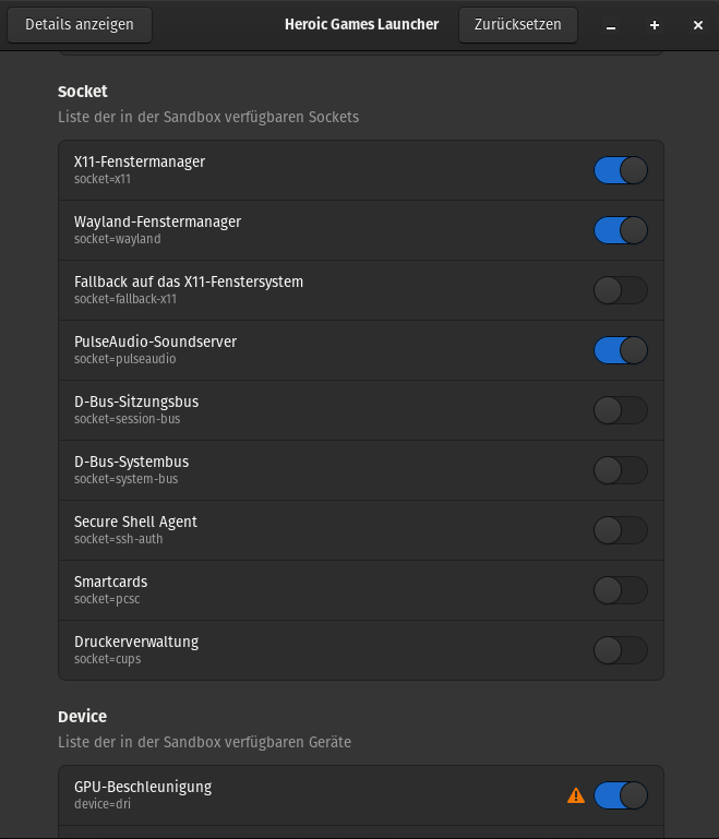

Ich habe WINE Staging per WineHQ in Pop!_OS (bzw. per AUR in EndeavourOS) installiert.
Könnte aber auch ein Fehler vom Heroic Games Launcher bzw. von der Flatpak-Installation sein.
Flatpaks können nicht ohne Weiteres auf alle Systemressourcen zugreifen, da sie in einer Sandbox laufen.
Befindet sich der HGL im Ordner ~/.var/app/com.heroicgameslauncher.hgl, dann wurde er per Flatpak installiert.
Mit z.B. Flatseal könnte man die GPU-Unterstützung aktivieren, da diese unsinnigerweise standardmäßig deaktiviert ist.

Danke,
das wars leider auch nicht 😕

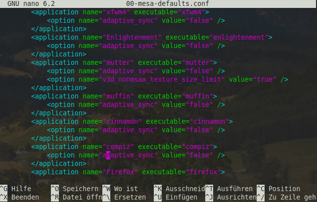

Aber ich habe was anderes Festgestellt.
Wenn ich den Eintrag für "Cinnamon" wieder komplett aus der "00-mesa-defaults.conf" herausnehme, dann geht FreeSync auch bei Spielen die mit dem Heroic Launcher isntalliert werden.
Nachteil, der Desktop nutzt auch VRR und flackert.
Dann hast Du die Ursache dafür gefunden.
