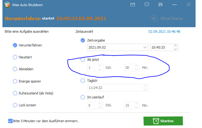

Ouh ich habe ein Programm gefunden., Shutdown planer. Das reicht erstmal aus...
Also bei Shutdown planer gibt es zwar ein KontextmenĂŒ in dem ich 30,60,90 Minuten auswĂ€hen kann.. Wenn jetzt der Film aber noch 65 Minuten geht wĂŒrde ich gerne direkt einschlafen und nicht noch mit der Maus rumklicken.. Oder dass der Bildschirm noch 25 Minuten lang an ist...
Deshalb dachte ich, dass man einen Code benutzt der eine Eingabefenster öffnen in welches ich dann 65 eintragen kann ...

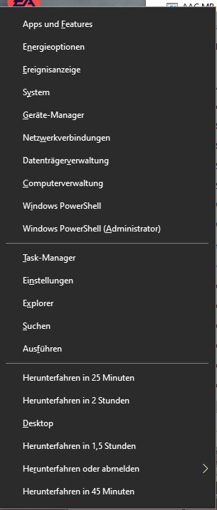

Ich habe einen Tweak gefunden der mir einige Auswahlmöglichkeiten in das KontextmenĂŒ auf dem Desktop hinzugefĂŒgt hat.
Das ist etwas UmstĂ€ndlich, da ich ja das Windows 11 KontextmenĂŒ verwende.
Am liebsten wĂ€re es mir, die EintrĂ€ge im KontextmenĂŒ des StartButtons hinzuzufĂŒgen.
Könnte mir jemand sagen wie das geht?
Am besten unter oder ĂŒber dem Eintrag Herunterfahren oder Abmelden.
Die Zeiten habe ich schon auf meine individuellen angepasst (Kurze Serien, normale Serie, Normale Filme, LĂ€ngere Filme.)

Ich hab das jetzt so
Über die Registry geht da nix..
WĂ€re cool, wenn ich das als Drop down MenĂŒ wie "Herunterfahren oder Abmelden" machen könnte..
