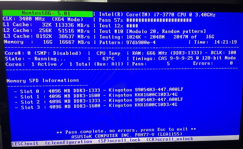

So langsam bin ich ratlos. Ich weiß nicht mehr, wo ich nach dem Fehler suchen soll.
Kann z.B. auch ein RAM-Problem sein ....
Am Router kann es eigentlich nicht liegen, wenn es mit dem Laptop funktioniert ....
"witzig"... jetzt zeigt mir der Laptop auch einen CRC Fehler an... Muss jetzt mehrere Dateien probieren, ob das nur ein Zufall war.
Wie könnte ich den RAM testen? Wie kann ich den Router testen? Bei Unitymedia anrufen notwendig oder geht das zu Hause?

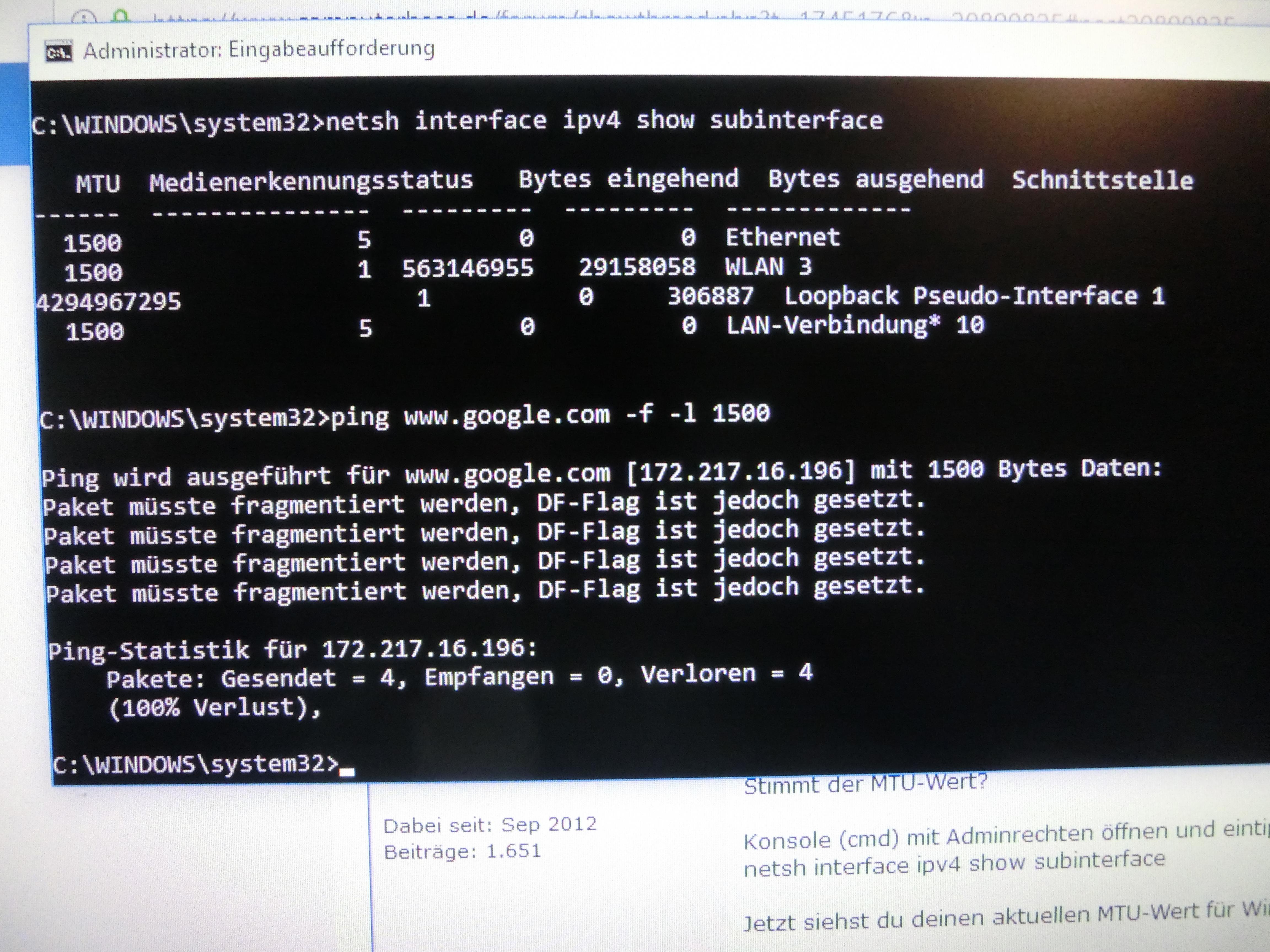

Stimmt der MTU-Wert?
Konsole (cmd) mit Adminrechten öffnen und eintippen:
netsh interface ipv4 show subinterface
Jetzt siehst du deinen aktuellen MTU-Wert für Windows-Netzwerkverbindungen.
eintippen:
ping www.google.com -f -l XXXX
(Statt XXXX den vorher angezeigten MTU-Wert nehmen, also zB 1500 oder 1492 oder oder 1472 oder was immer da in der ersten Ausgabe steht.)
Kommt es laut Anzeige zu Fragmentierungen oder zu Paketverlusten?
Falls ja, dann stimmt dein MTU-Wert nicht und du musst ihn selber neu messen und den korrekten Wert eintragen.
Bei mir war ebenfalls ein falscher MTU-Wert vorgegeben und es kam zu Fragmentierungen und Paketverlusten.

Du hast recht. MTU Wert scheint falsch zu sein (auch wenn ich überhaupt keine Ahnung habe was das ist).
Wenn das funktioniert, bist du mein persönlicher Held! Ich teste gleich das, was du per Link geschickt hast.

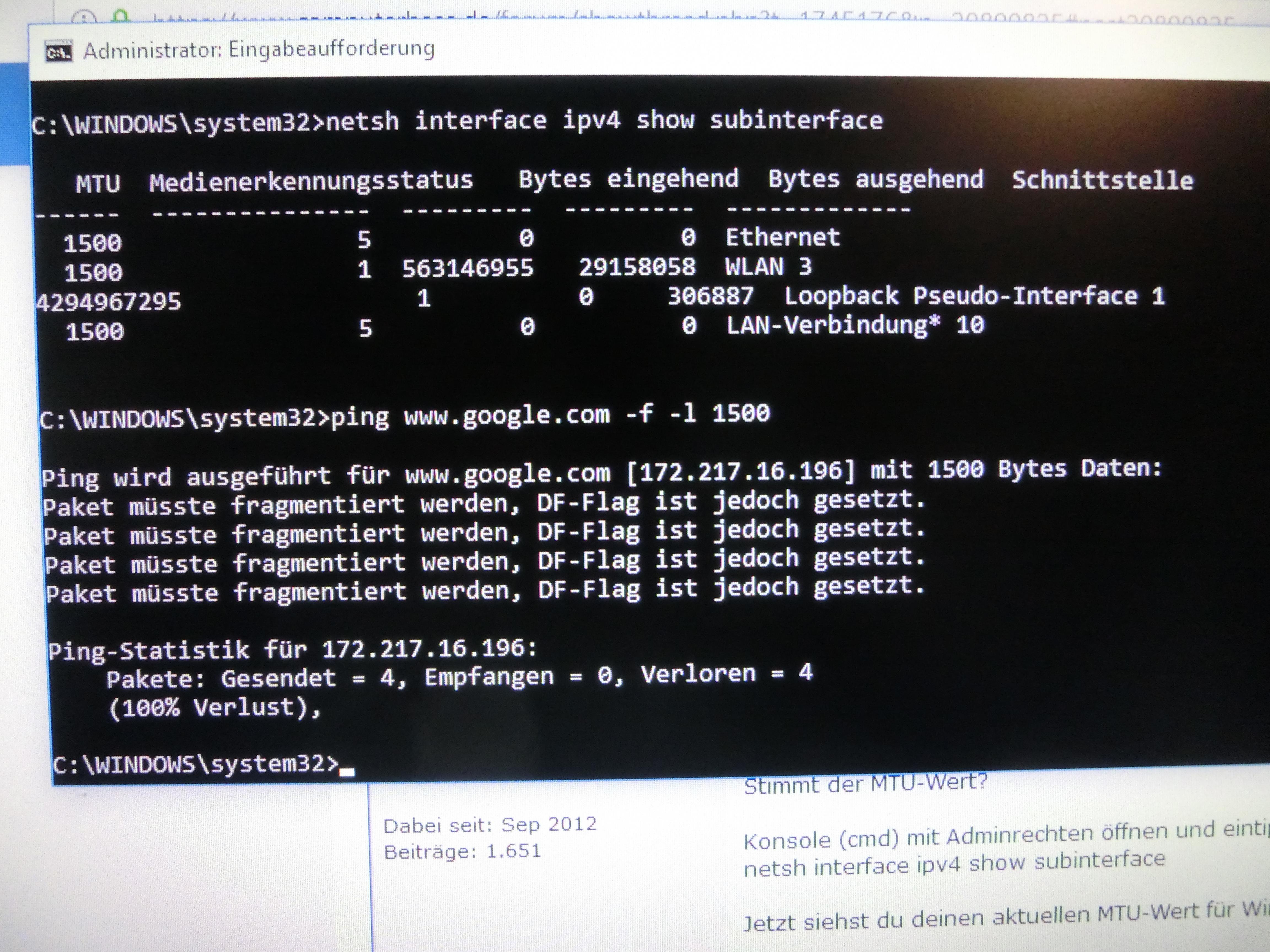

Mit MTU=1500 gibt es Netzwerkfehler, TimeOuts
Mit MTU=1492 funktioniert es

...ich habe jetzt den MTU Wert 1400 gewählt, aber nach Router-Neustart, PC-Neustart einen Download versucht und siehe da, immer noch der gleiche Fehler. MTU Wert 1400 ergibt allerdings keine Fehler.
Widersprechen sich die zwei Sätze? Oder meinst du mit dem ersten Satz, die CRC-Fehler beim Download hast du immer noch und mit dem zweiten Satz meinst du nur, dass die Pakete nicht mehr fragmentieren?

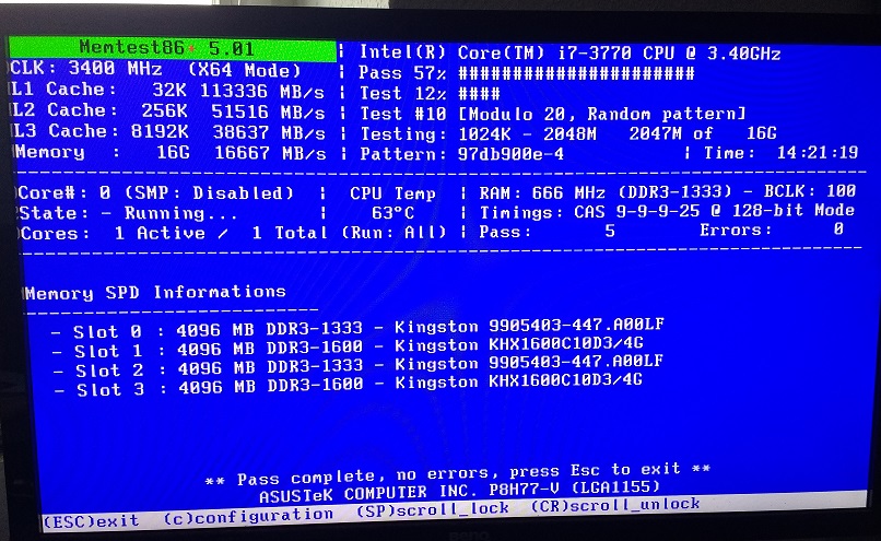

Hast du mit CrystalDiskInfo schon das Festplattenlaufwerk geprüft? Bekommst du sonst woanders Fehler, außer bei Downloads? Was macht https://www.heise.de/download/product/prime95-36233
Du kannst auch prüfen, ob ein Live-Linux herunterladen kann, also ob es an der Hardware liegt.

Die Sätze widersprechen sich nicht. MTU Wert 1400 ergibt beim Test in "cmd" keine Fehler. Wenn ich aber Dateien downloade, sind diese fehlerhaft.

CrystalDiskInfo? Könnte eine defekte Festplatte erkennen oder Controller, Kabel.
Prime95? Könnte defektes Board, CPU, RAM oder deren Zusammenspiel erkennen.
Live-Linux? Könnte komplett Windows ausschließen, egal ob Updates, Treiber, Einstellungen.

Prime95 lief jetzt einige Stunden... Überall steht "passed", ansonsten nichts. Konnte damit nichts anfangen. Die anderen Programme muss ich noch testen.
Danke Wilhelm14: Würdest du dann sagen, dass ich den MTU Wert wieder auf 1500 stellen soll? Die Fritz-Box erlaubt keine manuelle Einstellung des MTU - Wertes :(
@reyjunior:
Bei meiner7490 kann man den MTU-Wert einstellen: Internet -> Zugangdaten -> IPv6 -> ganz nach unten scrollen -> Weitere Einstellungen -> MTU manuell einstellen Haken rein und den MTU-Wert eintragen -> Übernehmen.
Ist halt nur unter IPv6 ein wenig versteckt ... und man muss die erweiterte Ansicht aktiviert haben.
Ich habe jetzt sowohl Windows als auch die Fritzbox auf 1492 eingestellt und habe den Eindruck, dass zumindest Edge und Opera runder läuft als bisher.
