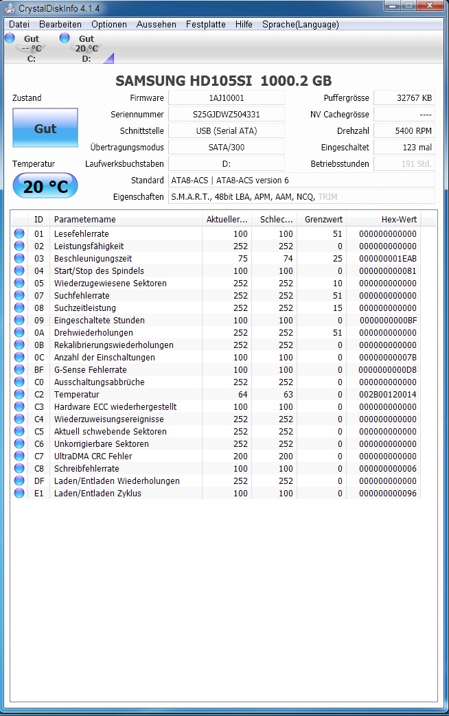

Und im Anhang befindet sich der Screenshot von CrystalDiskInfo ... was übrigens bestens mit der externen funktioniert hat ;)
Ich hoffe ihr könnt mir jetzt weiterhelfen ;)

Ich würde sagen die ist hinüber, sichere deine Daten und besorge dir eine neue Platte.
