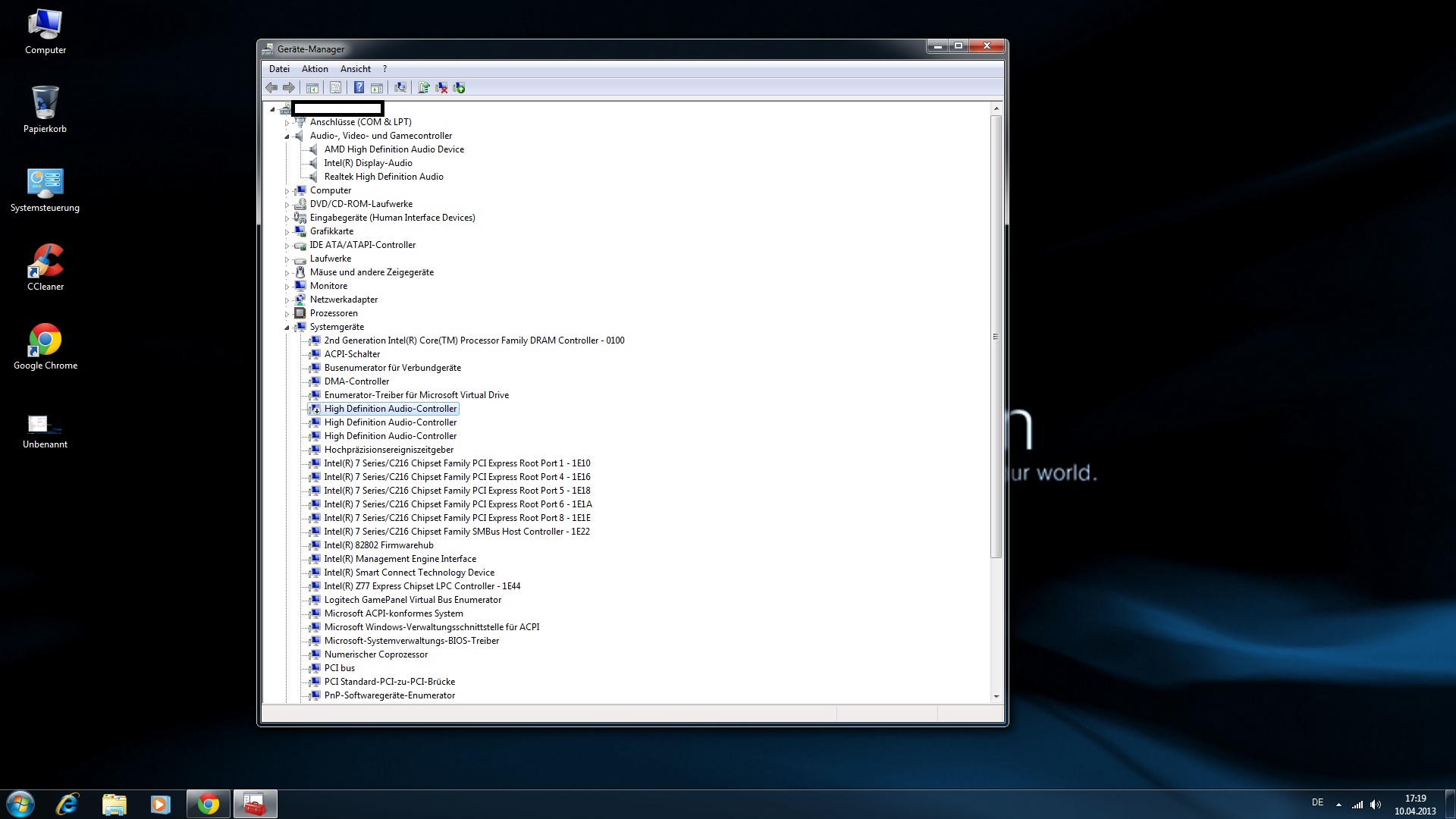

Servus Leute,
habe mit einem selten Problem zu kämpfen,hab mein Windows 7 neu aufgesetzt,weil ich in den letzte Tagen andauern Bluscreens hatte.
Und jetzt spinnt mein Audio Controller irgendwie,er zeigt mir immer an das dieser deaktiviert ist aber ich wüsste nicht wieso.
Wie gesagt,system frisch aufgesetzt alle Treiber aktuell.
Ich weiß auch nicht welcher Controller das sein soll,weil der Sound funktioniert ja.
Mainboard: Asrock z77 Extreme 4
Audiotreiber:Realtek HD 2.71
Bios:default Einstellungen
Achja natürlich hab ich diesen schon aktiviert aber nach jedem Neustart wieder das Gleiche.:-(
Vielleicht weiß ja jemand Rat?

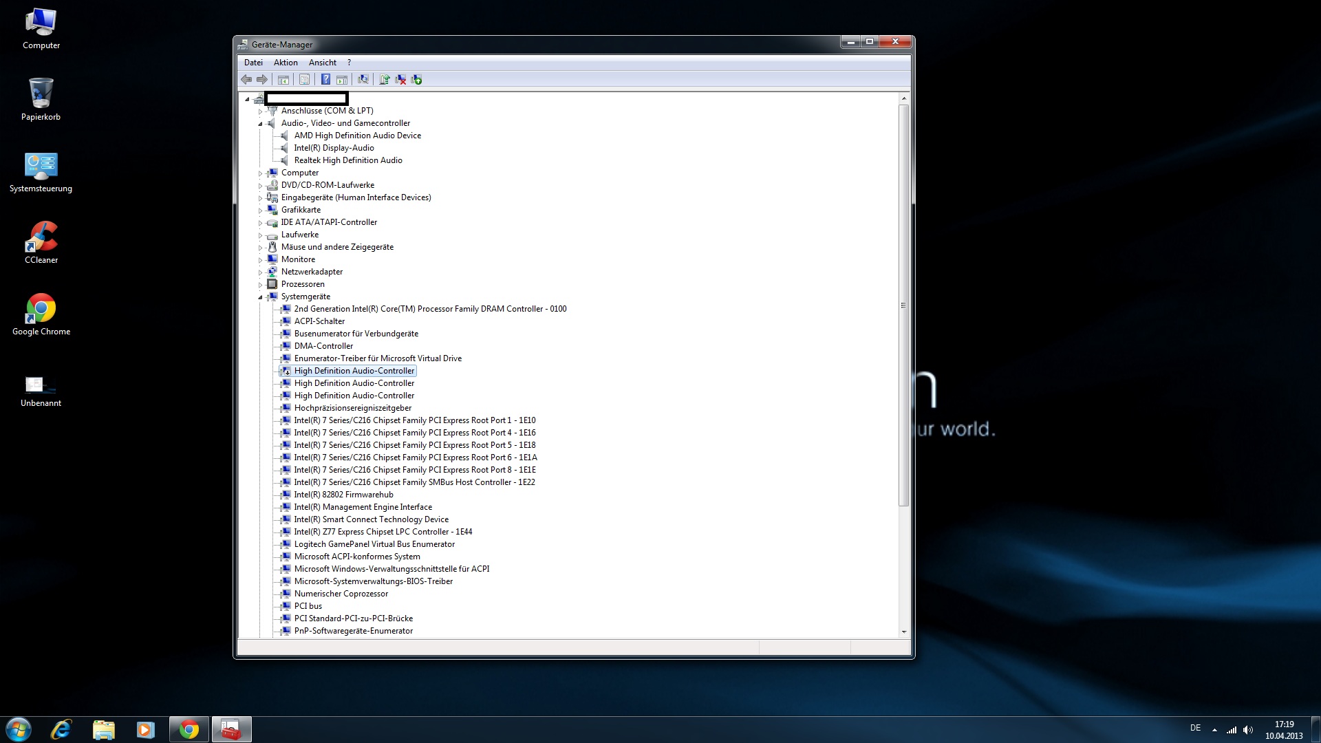

In deiner Hardwareliste gibt es mind. 1 unbekanntes Gerät, ergo hast du nicht alle Treiber installiert.
Mach mal den Tab "Audio, Video, Gamecontroller" auch auf und n neuen Screenshot...
Welche Hardware hast du sonst noch verbaut?
Irgendwas über USB angeschlossen?
Dein unbekanntes Gerät ist übrigens sehr wahrscheinlich die Intel Smart Connect Technology... würd ich mal entweder den Treiber für installieren oder im BIOS ausstellen.

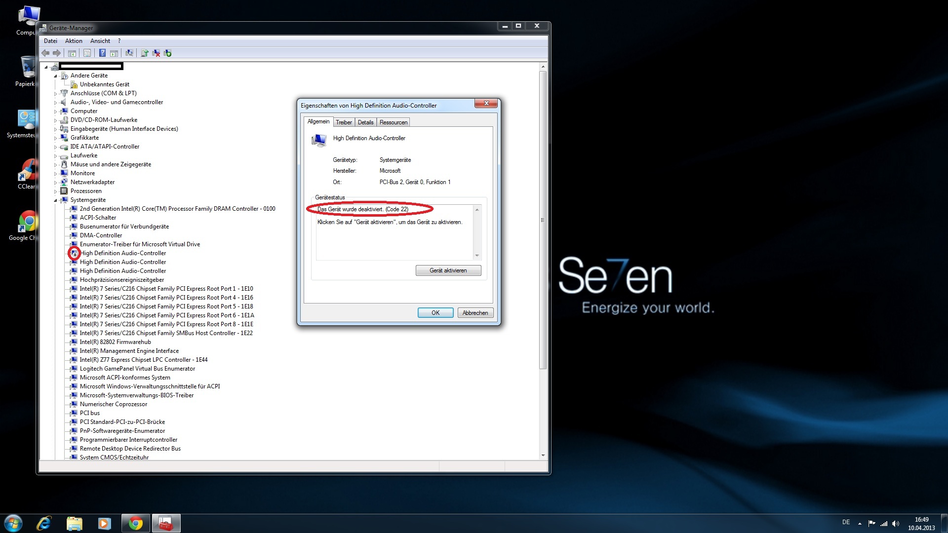

So also das unbekannte Gerät war die Intel Smart Brauch Kein Mensch Technology.
Hab mal ein neues Bild gemacht.
Achja über USB sind nur Maus,Tastatur,Wlan-Stick und USB-Stick angeschloßen.
Error 22 wird ausgelöst wenn das Bus-System nicht funktioniert. (Gerät wird in Folge deaktiviert)
Bei USB Geräten ist dies der USB Hub.
Bei Audiohardware der 'AudioHub'.

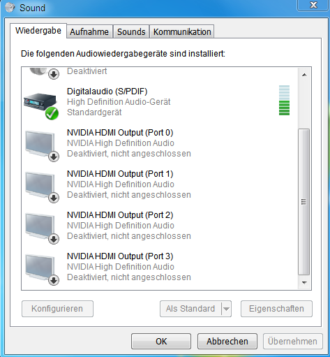

hi.Vielleicht ist das der Hdmi Anschluss der Grafikkarte,die gibt ja auch high definition sound aus.Da du ja auch noch onboard-Sound hast von der realtek wird ein anschluss überflüssig und deaktiviert.Schau mal in der taskleiste beim Lautsprecher symbol was da alles drinsteht.

so siehts bei mir aus:der sound der Grafikkarte ist auch deaktiviert nur der onboard,auch realtek läuft.Im Gerätemanager ist bei mir aber alles grün und nichts ist deaktiviert.

Also es handlet sich definitiv um den AMD Highdefinition audio Controller.weil sobald ich diesen aktiviere,erscheint er auch im Gerätemanager unter den Audiogeräten.
