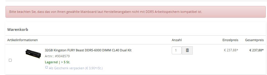

BoostArmy schrieb:
Nichts
Mal ganz ehrlich siehst du diese Meldung nicht? DDR4 Mainboard und DDR5 RAM wird so nicht laufen
