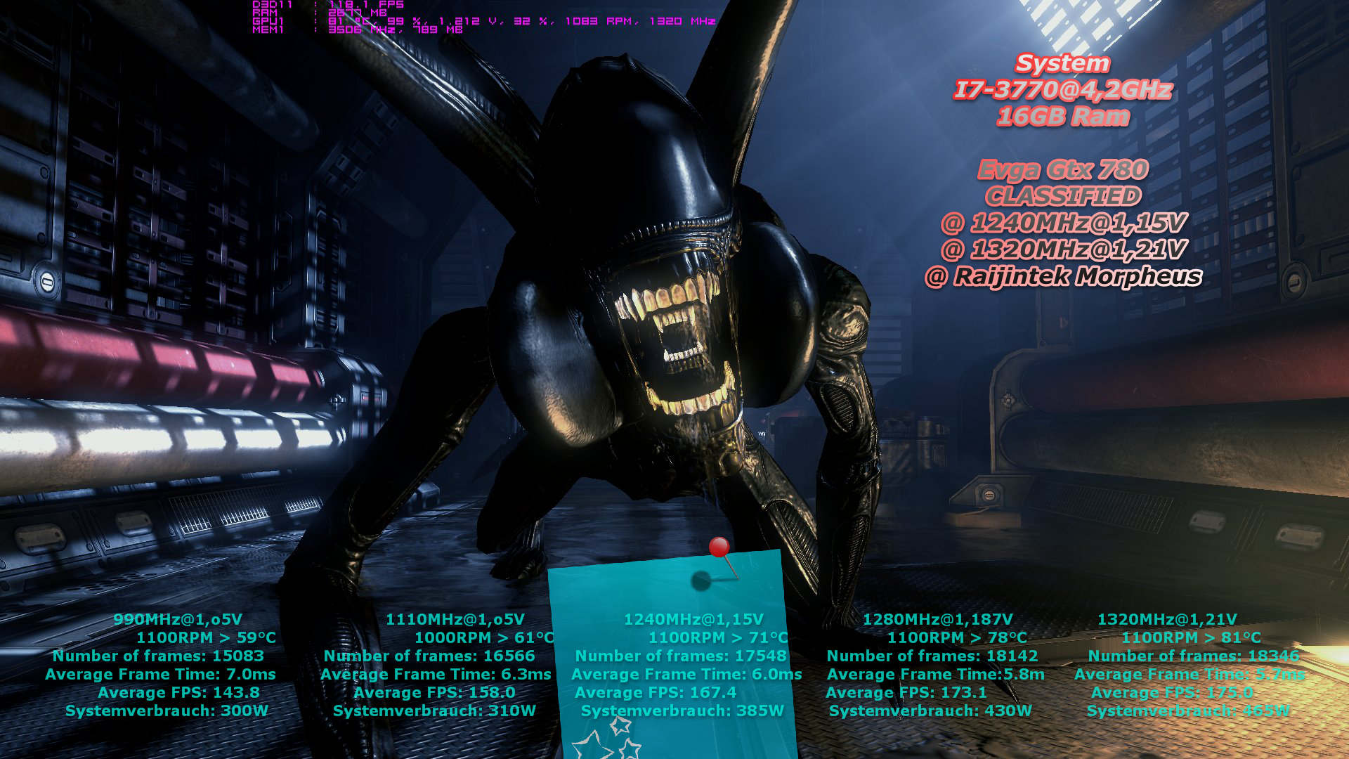

Wieviel °C hattest du denn mit 2 Classified und vorallem bei was für Settings? Ich habe nämlich auch eine.
Von den 140er silent wings 2 habe ich auch 2, so is es ja nicht.
sinnlos, mit wänden zu diskutieren

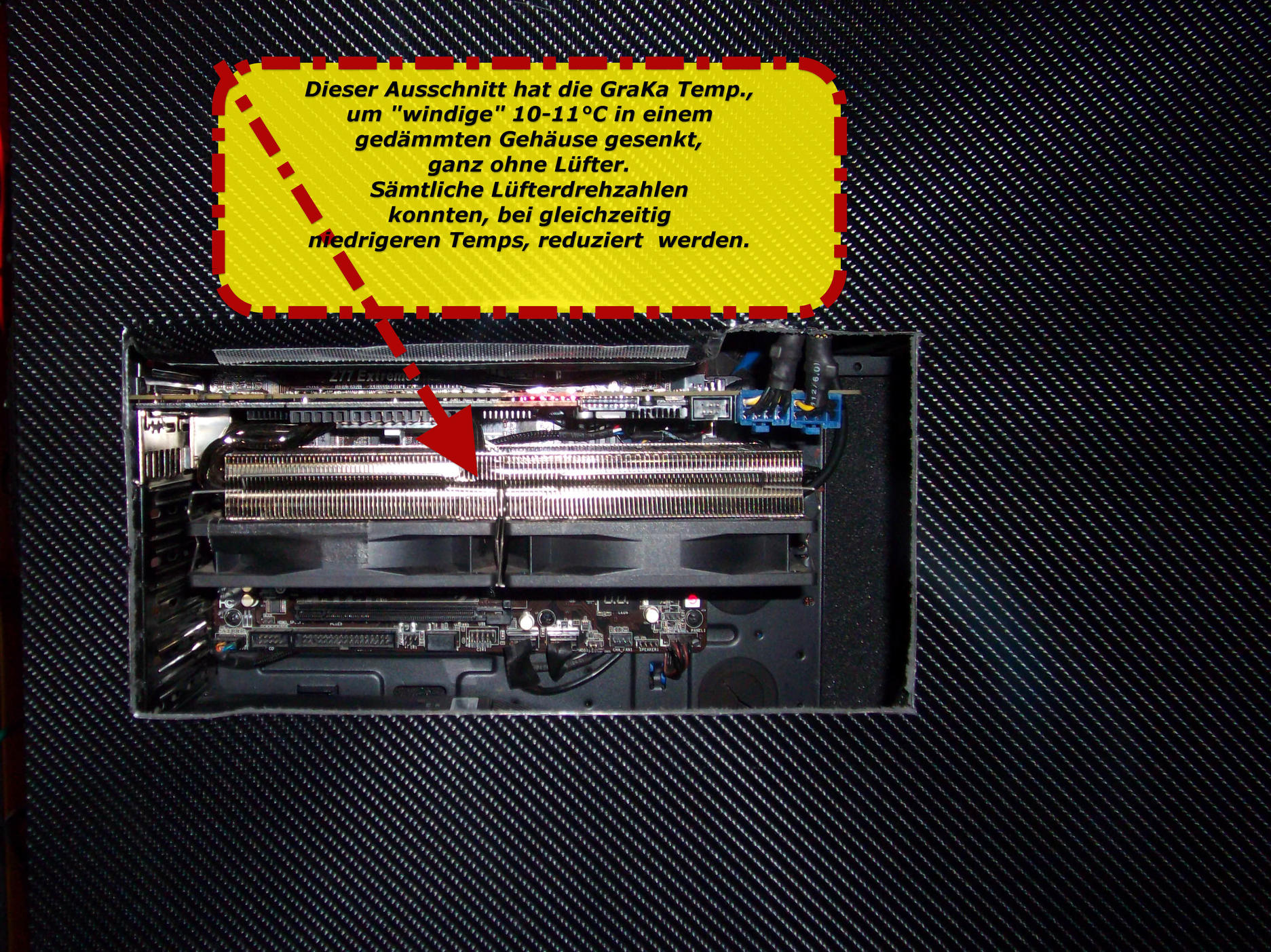

Ich komme jetzt da bei meiner Karte@1240MHz auf 71°C trotz einem Morpheus@1000RPM - ist so zu sagen seine minimum Drehzahl und ich habe einen Thermoschalter drin der erst bei 50°C die Lüfter zuschaltet, reicht für alles außer 3D Anwendungen oder Cuda. Da er aber über 10°C niedriger liegt (bei wesentlich geringerer Lautstärke), eine offene Gehäusewand bringt 1°C Besserung, glaub ich dir erst mal kein Wort. War jetzt der Benchmark von TB mit 5 Loops.
Wenn alle Lüfter dabei auf Vollgas laufen, oder TB auf Vsync läuft könnte ich es noch glauben.
