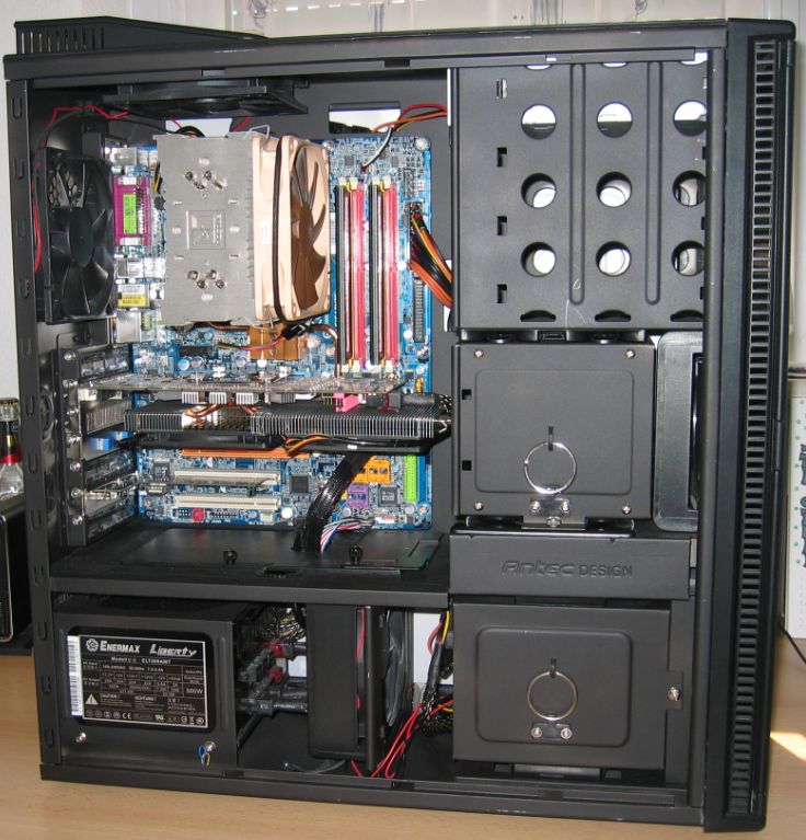

mach mal ne Pic von deinem Mobo wo die Grakas eingebaut sind, weil das Ramape extreme, wie auf dem Bild zu sehen ist, hat einen PCIE Slot am untersten Slot vom Mobo, du müsstest dein Gehäuse modifiziert haben, damit die eine Graka die warme Luft raus transportiert.
*Offtopic* @ riverdief: Wie meinst n du? Was sollte er da modifiziert haben? Meinst, weil soweit unten im Gehäuse keine 2 freien Blenden mehr zum entfernen sind bzw. wo die Luft raus kann oder wie?
Sry. für's gefrage, aber das interessiert mich jetzt. ^^
Er meint, dass man mit dem Asus Rampage II Extreme in Verbindung mit einem Antec P182 im untersten PCIe-Slot theoretisch nur eine Karte im Single-Slot-Design einbauen kann, da es darunter keine Slot-Benden mehr gibt. Hab selber das P182 und hab zum verdeutlichen im Anhang mal ein Bild angehängt.
Auf die Lösung bin ich gespannt...
Ok. Das hatte ich gar nicht mitbedacht. ^^ Bin von meinem ausgegangen. Da is ja nach unten genug Platz und genügend Slot-Blenden (mal abgesehen davon, dass mein MB keine 3 Grakas abkann :( ). Da hat wohl vilt. die Flex nachgeholfen. :p

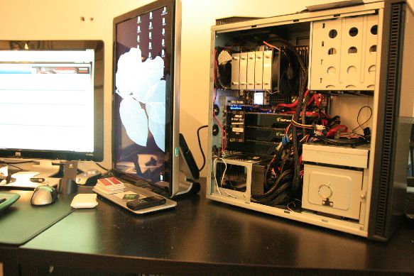

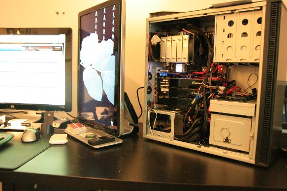

Hi,
jepp ne Flexx war es nicht aber ein 4er Metal Bohrer um die Nieten der Unteren Auflage zu entfernen und eine Blechschere um diese zurecht zu schneiden :D
jetzt Passt es Es ist zwar eng mit den GRAKAS und die kabel verlegung gelingt auch nicht sauber aber es Funktioniert! Bild im Anhang!
naja bis vor dem Fotografieren nach dem Ich die Seiten Abdeckung nach dem Foto Montiert habe Ist eine GRAKA Ausgefallen suuuuuuuuuuper:freak:
