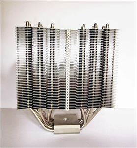

Der kommt die Tage dann dazu, ich persönlich kann den nur empfehlen, vor allem da er mit einem 140er auch bei niedriger Drehzahl hervorragend kühlt und somit zumindest bei den von mir getesteten Kühlern das beste Verhältnis von Lautstärke zu Performance bietet. Ich denke mal der Genesis kann in der Diziplin auch gut punkten, den bekomme ich aber erst nächste Woche...
UPDATE 16.06.: Thermalright ARCHON

Ich kann mich der Beurteilung des Archon nur anschließen. Der Klotz kühlt einen Phenom 955 BE selbst unter Volllast "so ganz nebenbei". Den Lüfter lasse ich vom Board regeln, die CPU-Temp. übersteigt auch nach 8 Std. Prime nicht die 46°C und dann ist der Lüfter noch nicht voll aufgedreht. Das Ding ist wirklich sehr leise, allerdings hat der 140er Lüfter eine kleine Macke: Unter 900 U/min. lässt sich das Tachosignal nicht sauber auslesen. Das ist für mich aber nur ein Schönheitsfehler, ansonsten bin ich mit dem Archon rundum zufrieden.

die Abmaße sind halt bissl größer wie 15*15 ^^, die eine Länge kann ich nur durchn Radius messen, weil 2 seiten rund sind und net "grade".
17x15,5cm is er inkl Rahmen
