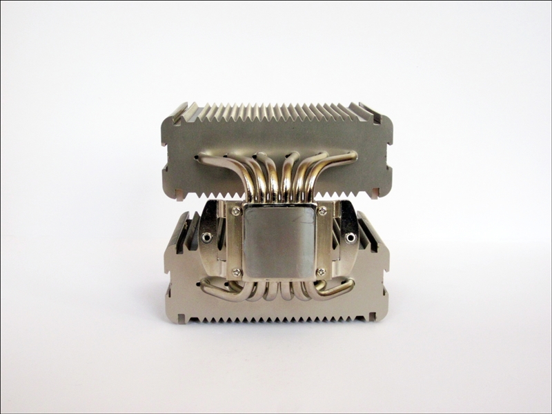

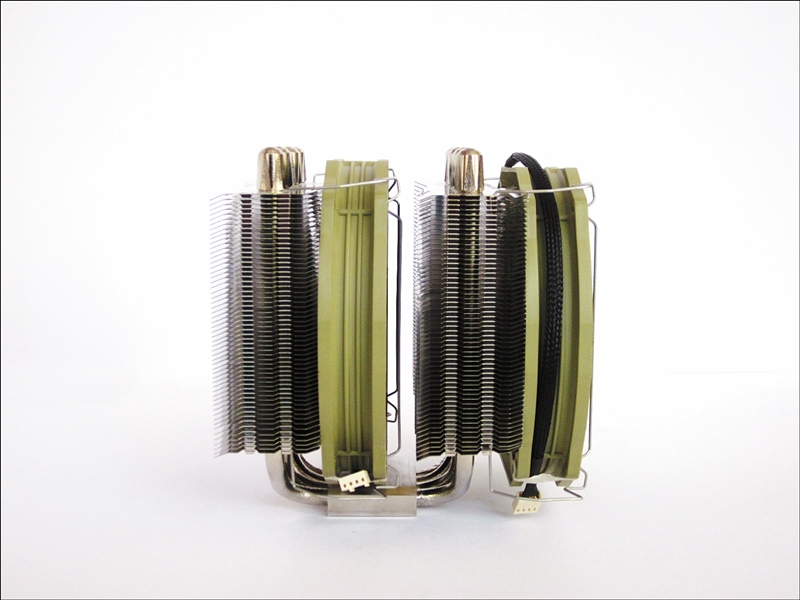

a) Noctua NH-D14:
  • Größe (H x B x T) - ohne Lüfter: (160 x 140 x 130) mm
  • Gewicht (ohne Lüfter): 910 g
  • Material: Kupfer (Boden und Heat-Pipes), Aluminium (Kühlrippen), komplett vernickelt
  • Anzahl Heatpipes: 6x6 mm
  • Lüfter: 1x 140 Millimeter (1200 U/Min), 1x 120 Millimeter (1300 U/Min)
  • Fördermenge: 110,3 m³/h, 92,3 m³/h
  • Kompatibilität: 1366, 1156, 775, AM2, AM2+, AM3
  • Preis: ~70 Euro

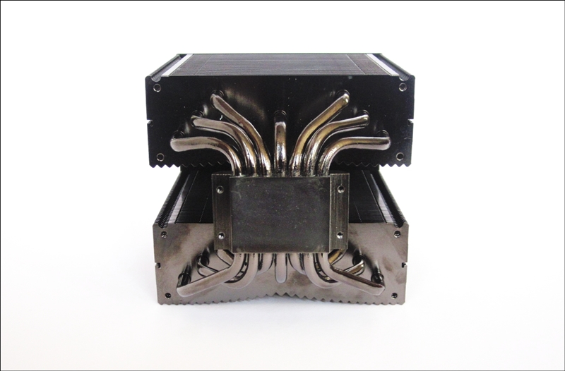

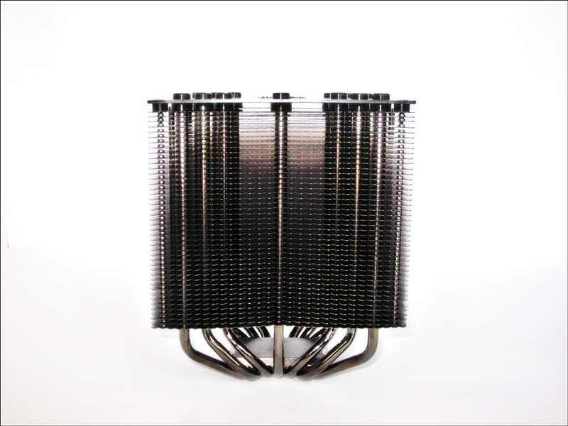

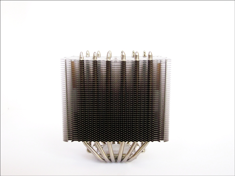

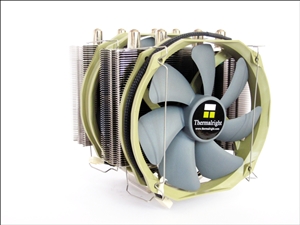

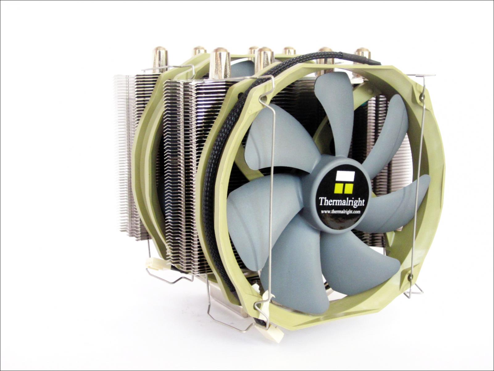

b) Thermalright Silver Arrow:
  • Größe (H x B x T) - ohne Lüfter: (167 x 147 x 123) mm
  • Gewicht (ohne Lüfter): 825 g
  • Anzahl Heatpipes: 4x8 mm
  • Lüfter: 2x 140 mm (1300 U/M)
  • Fördermenge: 117,2 m³/h
  • Preis: ~65 Euro

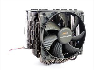

c) BeQuiet! Dark Rock Pro:
  • Größe (H x B x T) - ohne Lüfter: (166 x 133 x 150) mm
  • Gewicht (ohne Lüfter): 1270 g
  • Anzahl Heatpipes: 7x6 mm
  • Lüfter: 2x 120 mm (1700 U/M)
  • Fördermenge: 93,3 m³/h
  • Preis: ~75 Euro

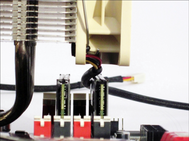

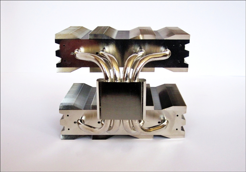

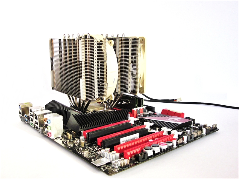

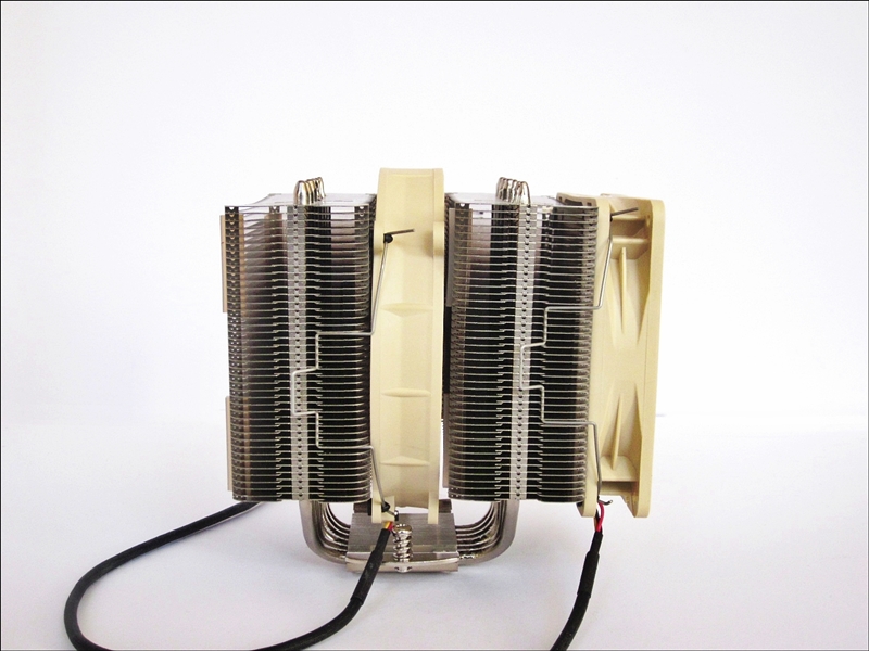

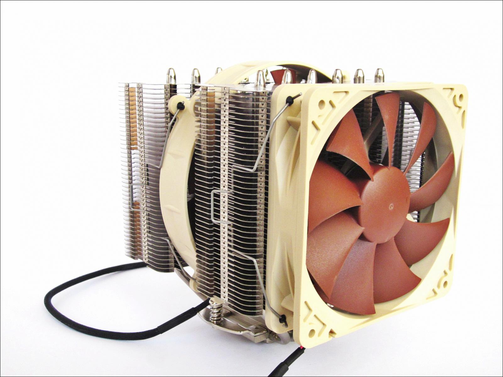

a) Noctua NH-D14:
Die Montage des NH-D14 erweist sich im Vergleich zu den anderen Testkandidaten als die einfachste. Nachdem das Montagekit mit Backplate am Motherboard verschraubt ist, kann man den Kühler auch mit eingebautem Motherboard leicht, via zweier am Kühler selbst befestigten Schrauben, ein- und ausbauen.
Die Befestigung der Lüfter ist ebenfalls sehr gut gelöst. Die Lüfter-Clips haben allerdings den Nachteil, daß nicht alle Lüfter kompatibel sind.

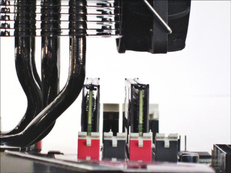

Falls sehr hoher RAM verbaut ist, kann man den hinteren Lüfter je nach Bedarf in der Höhe verschieben.
Die Verarbeitung und die Handhabung sind ausgezeichnet.

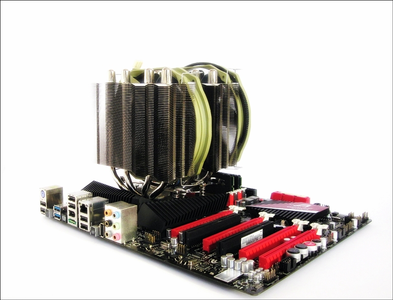

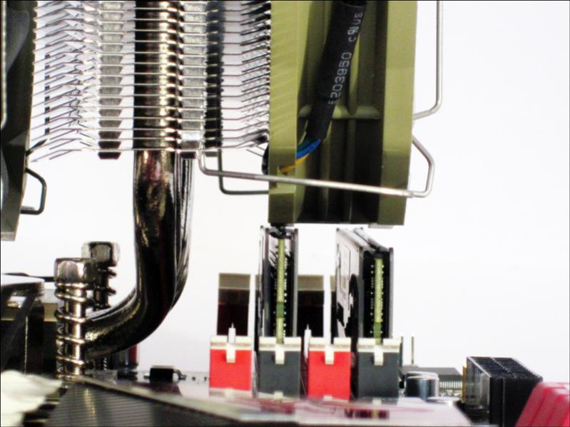

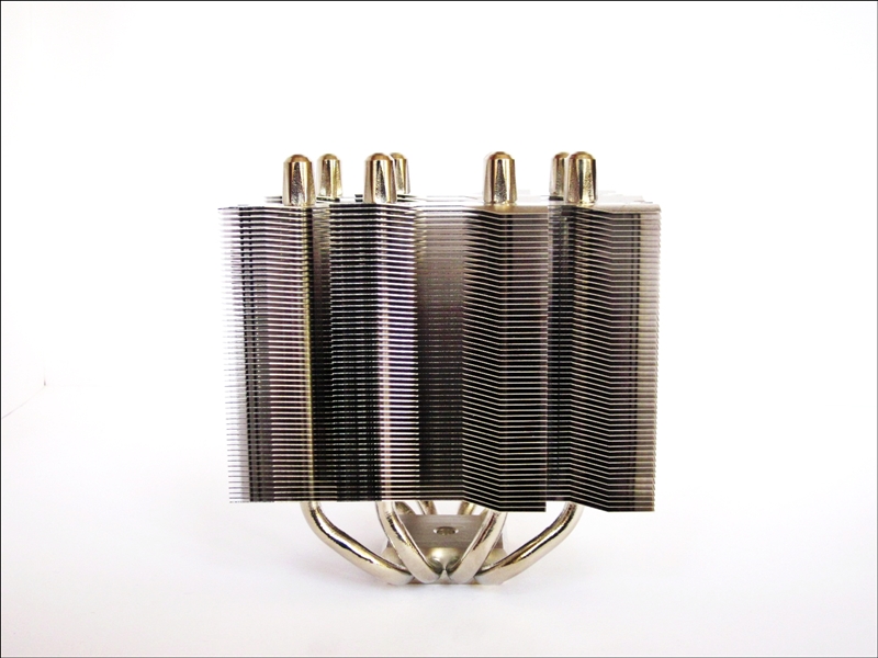

Auch die Montage des Thermalright Kühlers ist mit ausgebautem Motherboard schnell und sicher erledigt.
Im Gegensatz zum NH-D14 werden die Lüfter-Clips beim Silver Arrow in passende Löcher am Kühler gesteckt. Dies sollte am besten vor dem Einbau ins Gehäuse geschehen um sich unnötige Fummelei zu ersparen.
Es ist positiv zu bemerken, daß man sämtliche gängigen (25mm tiefen) 120mm und 140mm Lüfter auf dem Kühler befestigen kann.
Auch hier ist es möglich den hinteren Lüfter im Bedarfsfall bis zu ca. einem Zentimer nach oben zu verschieben, wodurch sich allerdings die Gesamthöhe des Kühlers entsprechend erhöht. Wie bei jedem anderen Kühler sollte man also vor dem Kauf genau darauf achten ob es mit Gehäuse oder RAM zu Inkompatibilitäten kommen kann. Die Verarbeitung des Silver Arrow macht einen sehr guten Eindruck.

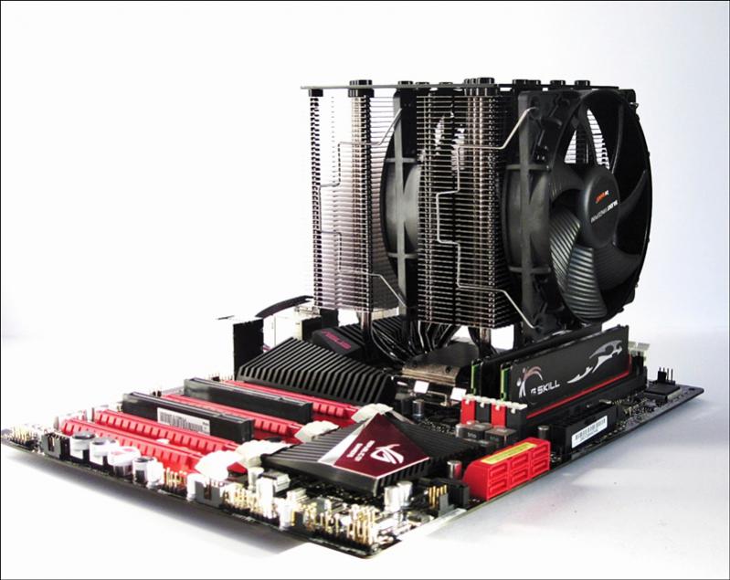

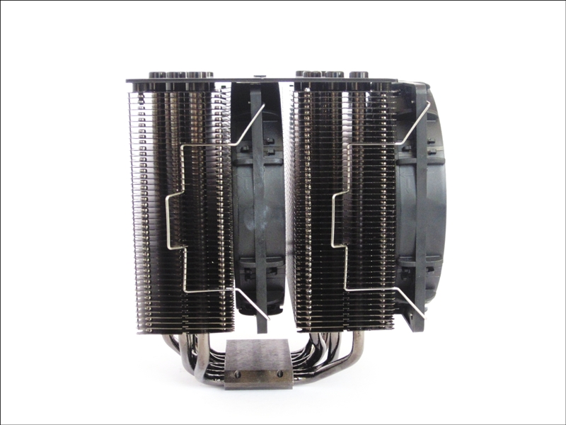

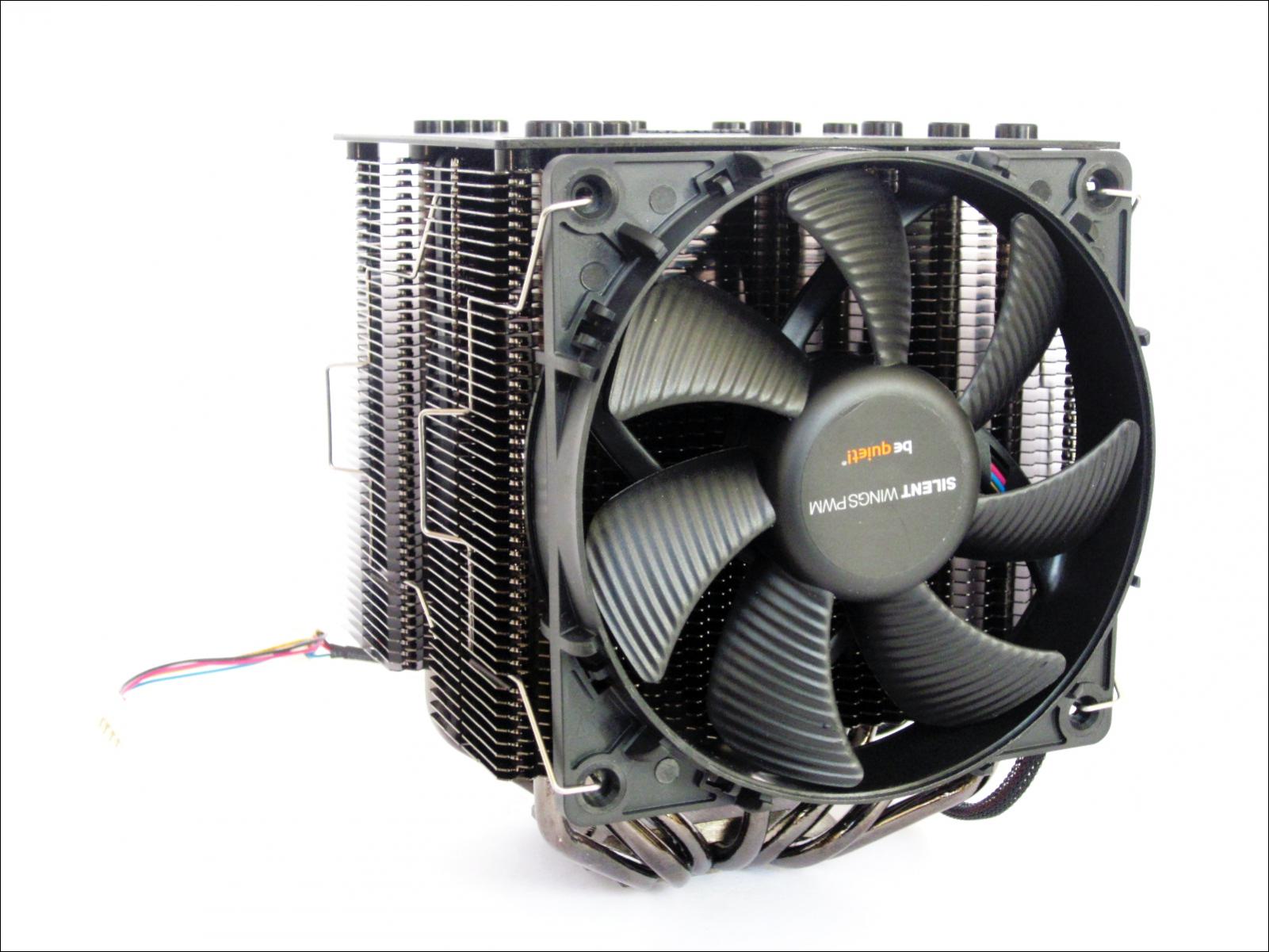

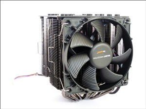

Um den Dark Rock Pro zu montieren, muss man zunächst zwei Metall-Brücken an den Kühler schrauben. Im Anschluß wird der Kühler von unten durch die mitgelieferte Backplate mit dem Kühler via vier Schrauben befestigt. Auch bei der Installation des Dark Rock Pro sollte das Mainboard ausgebaut sein. Eventuell kann es auch Sinn machen, den Kühler während der Montage, ähnlich wie beim Scythe Mugen 2, auf den Kopf zu stellen und das Mainboard darauf zu platzieren. Die Montage erweist sich als recht fummelig, hier kann der CPU-Kühler Neuling BeQuiet für die erste Revison und folgende Kühler sicher noch nachbessern.
Die Lüfterclips erinnern stark an die des Noctua NH-D14. Sie sind in der Handhabung sehr einfach, haben aber den Nachteil, daß sie mit vermutlich kaum einem anderen Lüfter kompatibel sind.
Der hintere Lüfter läßt sich wie bei den anderen beiden Kühlern in der Höhe verstellen.
Die Verarbeitung des Kühlers ist tadellos.

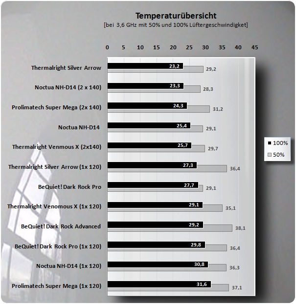

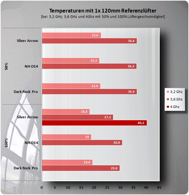

5. Testergebnisse​

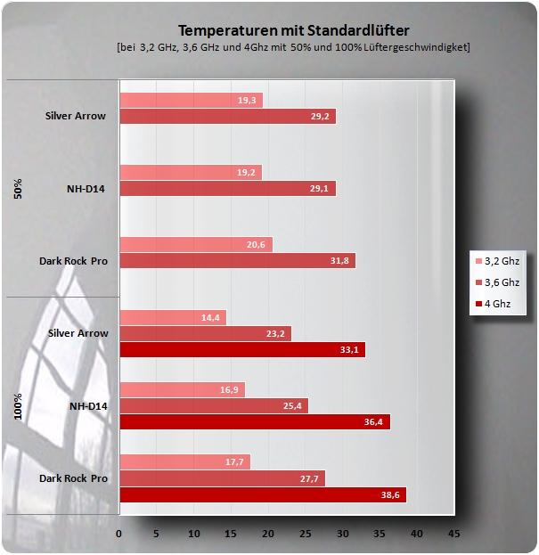

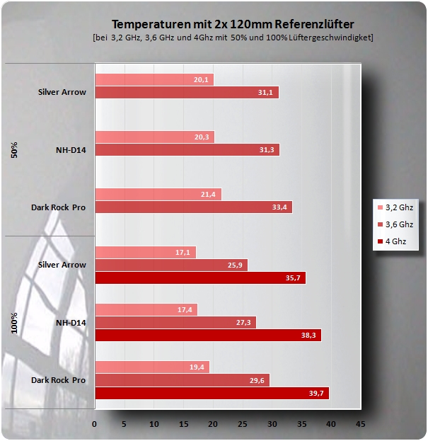

Temperatur-Übersicht:
Temperaturen mit Standardlüfter:
tt_standard-jpg.224366
tt_1_140-jpg.224334
tt_2_140-jpg.224365
tt_1_120-jpg.224335
tt_2_120-jpg.224333
*Bei Tests mit einem Lüfter wurde dieser jeweils mittig platziert;
beim Noctua wurde beim Test mit einem Standardlüfter der P14-Lüfter benutzt;
auf den Dark Rock Pro konnte der 140mm Referenzlüfter nicht sinnvoll installiert werden, deswegen wurde dieser nicht mit 140mm Lüfter getestet;
bei fehlendem Balken wurde die maximale Temperatur überschritten und der Test abgebrochen.

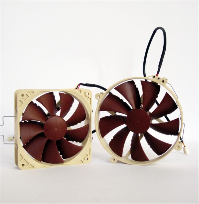

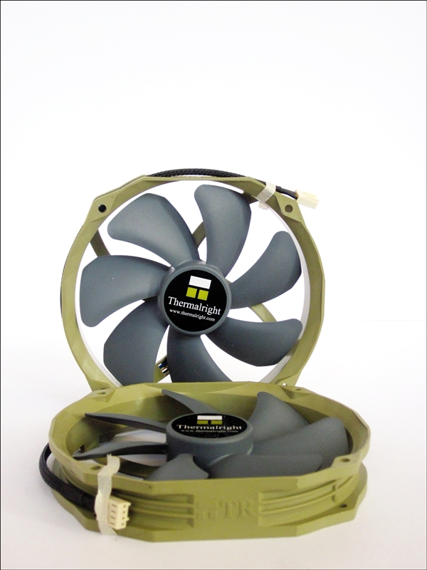

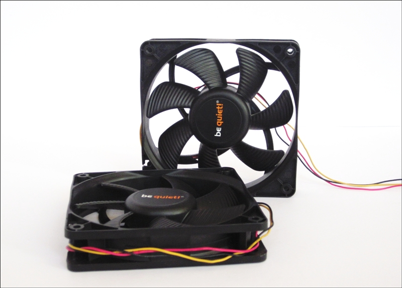

6. Lüfter & Lautstärke​

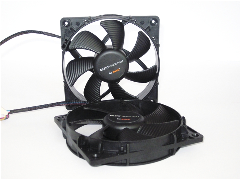

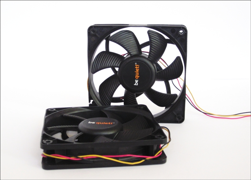

Die Standard-Lüfter des Thermalright Silver Arrow, TY-140, und die BeQuiet! Silent Wings liegen bei 100% Drehgeschwindigkeit etwa auf einem Niveau, was die Lautstärke angeht.
Die Noctua Lüfter, insbesondere der P14, können hier nicht ganz mithalten und gehen lautstärker zu Werke.
Thermalright und BeQuiet! bieten dem Nutzer die Möglichkeit die Lüfter via PWM durch das Mainbaord regeln zu lassen.
Noctua setzt nicht auf PWM und legt stattdessen einen Spannungsadapter bei, mit dem bei Bedarf die Geschwindigkeit der Lüfter gedrosselt werden kann.
Die Befestigung der Lüfter ist sehr unterschiedlich gelöst:
Die Noctua und BeQuiet! Lüfter sind insgesamt komfortabler anzubringen, die Befestigungsclips haben allerdings den Nachteil, dass sie zu vielen Lüftern, zB Thermalright TY-140, ohne Modding oder alternative Fanclips nicht kompatibel sind.
Die Thermalright Clips hingegen sind bei der ersten Installation etwas fummelig zu befestigen, dafür kann man mit Ihnen aber sämtliche mir bekannten (25mm breiten) Lüfter auf dem Silver Arrow befestigen.​
7. Fazit & Wertung​
Der D14 weiß durch die vorbildliche Montage, die sehr gute Verarbeitung und die Kühlleistung vor allem bei niedrigen Lüfterdrehzahlen zu gefallen, welche auf ähnlichem Niveau mit dem Silver Arrow ist (mit 140mm Referenzlüfter sogar etwas besser). Hier macht sich der etwas größere Lamellenabstand gegenüber dem Silver Arrow bezahlt. Alles in allem ein gut durchdachtes und leistungsstarkes Paket.
Für den Silver Arrow sprechen vor allem zwei sehr entscheidende Tatsachen:
Die fast durchweg beste Kühlleistung, und die leisen Lüfter, welche neben der Laufruhe auch für die beste Kühlung im Testfeld sorgen.
Für die gebrachte Leistung muss man dem Silver Arrow ein ausgezeichnetes Preis-Leistungsverhältnis zusprechen, wenn man bedenkt, daß er bessere Leistung für einen geringeren Preis als beide Konkurrenten bietet.
Der Silver Arrow ist der klare Sieger dieses Vergleiches und vermutlich der leistungsstärkste Luftkühler am Markt.
Der Dark Rock Pro ist insgesamt sehr solide, muss sich aber, was die rohen Leistungsdaten angehen, fast immer den beiden Konkurrenten geschlagen geben. Nur mit einem, langsamdrehenden Lüfter ist er mit ganz vorne dabei!
Die Silent Wings Lüfter selbst sind bereits bekannt und können durch angenehme Akkustik überzeugen. Die Optik des BeQuiet Kühlers ist aussergewöhnlich und die Verarbeitung makellos, so daß er bestimmt trotz des verhältnismässig schlechten Preis-Leistungsverhältnis seine Käufer finden wird, welche auf ein paar zusätzliche Grad Kühlung gegenüber den beiden starken Konkurrenten verzichten können.

Ich hab ne Frage wie du die tests machst, hast du n Raumthermometer quasi als eichung damit bei jedem test die temperaturen gleich sind?
Ist bei mir immer das Problem wenn Sachen 1grad auseinander liegen, ich kann nie sagen wars jetzt weil der RAum wärmer geworden ist (sagen wir du lässt nen test 1h laufen dann kommt der nächste kühler=>da ist der raum dann schon wärmer geworden):(
~purplet~ schrieb:
Super gemacht optisch und inhaltlich.
Danke. Genau, ich habe ein Thermometer, welches vor dem Gehäuse beim Intake Lüfter steht. Un am Ende des Testlaufs lese ich die Temperatur auf dem Thermometer und die CPU Temperatur ab.
Die in den Diagrammen abgebildeten Werte sind dann die Differenzen.
Zu den Temperaturen muss gesagt werden, dass man immer eine gewisse Ungenauigkeit hat, allein durch die Tatsache, dass man die CPU Temperatur nur einen Grad genau ablesen kann.
Aber wenn ich stichprobenartig Testläufe mehrfach durchgeführt habe, waren die Differenzen eigentlich immer kleiner als 1 Grad, und meisstens kleiner als 0,5 Grad, was denke ich, ganz ordentlich ist.
Okay dann verstehe ich das ganze, im Rahmen von 1°ist natürlich ordentlich!
Du kommst ja anscheinend problemlos an die Kühler ran, haste auch shconmal mehrere Testexemplare (sagen wir 3stück) ausprobiert?
Mich würd interessieren wie sehr die Qualität von Kühler zu Kühler schwankt, da wären zwar 3exemplare auch noch zu wenig aber wäre trotzdem interessant n Anhaltspunkt zu haben, bei chips isses schlimmer aber ich habe auch schon Kühler in der Hand gehabt die richtig schlecht warn gegenüber dem selben Modell.
ne, so gut komm ich an die Kühler dann leider nciht dran, dass ich da mehrere, gleiche Kühler testen könnte. ;)
Aber du hast natürlich absolut recht, eine gewisse Serienstreung ist halt einfach vorhanden und wird in keinem Test, der mir bekannt wäre, wirklich berücksichtigt.
Idealerweise müsste man sich wahllos, sagen wir zehn Kühler gleichen Typs kaufen und dann die Durchschnittswerte und zusätzlich noch die maximale Abweichung innerhalb der Serie notieren.
Aber das wäre dann für meinen Test schon eine Investition von rund 2000€, ganz zu schweigen von der ganzen Arbeit... :D
