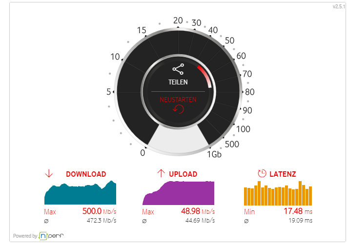

Ich nutze DSL. Und wieso kein gutes Internet? Ich lade Spiele mit über 30Mbits herunter.
Und wenn schon....ich denke nicht das es daran lieg.
Marshmallow18 schrieb:
tust du nicht, sonst hättest du keine 500Mbit im Downstream.
Das heißt nur, dass es eine große Bandbreite hat. Kabel ist aber nunmal Mist, gerade was Pings angeht, je nach Auslastung deines Bereiches auf dem du dir die Anbindung mit den anderen nur teilst. Hohe Datenraten sagen nichts darüber aus, ob "das Internet gut ist"

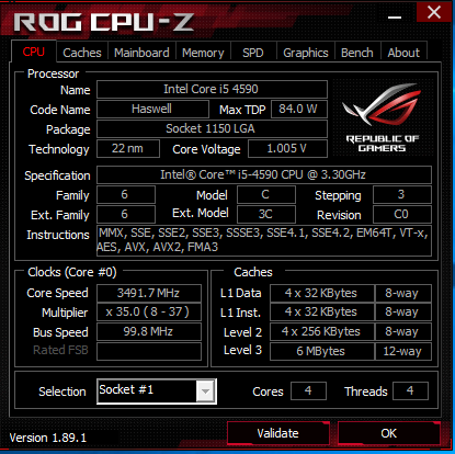

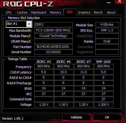

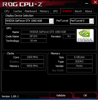

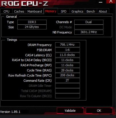

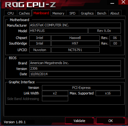

Nungut....meine Hardware(Siehe Screenshots)
Mein Treiber sind alle Aktuell.
Netzwerkgerät; Vodafone-8ADD
Auslastung? Naja...ich habe ein Video von ETS2 wo man alles sieht...aber für GTA habe ich gerade keins...reicht das auch?
Das ist nun genau das selbe was du eingangs gepostet hast. Netzwerkkarte und Mainboard kenn ich jetzt genau so wenig wie davor.
Also willst du auch mein Mainboard wissen? Okay.
Lad dir mal hier den aktuellen Treiber für deinen Netzwerkchip runter:
https://www.realtek.com/en/componen...0-1000m-gigabit-ethernet-pci-express-software
Wenns dann nicht besser wird, dann kannst du noch Windows neu aufsetzen. Ansonsten liegts wie schon vermutet am Kabel-Anschluss.

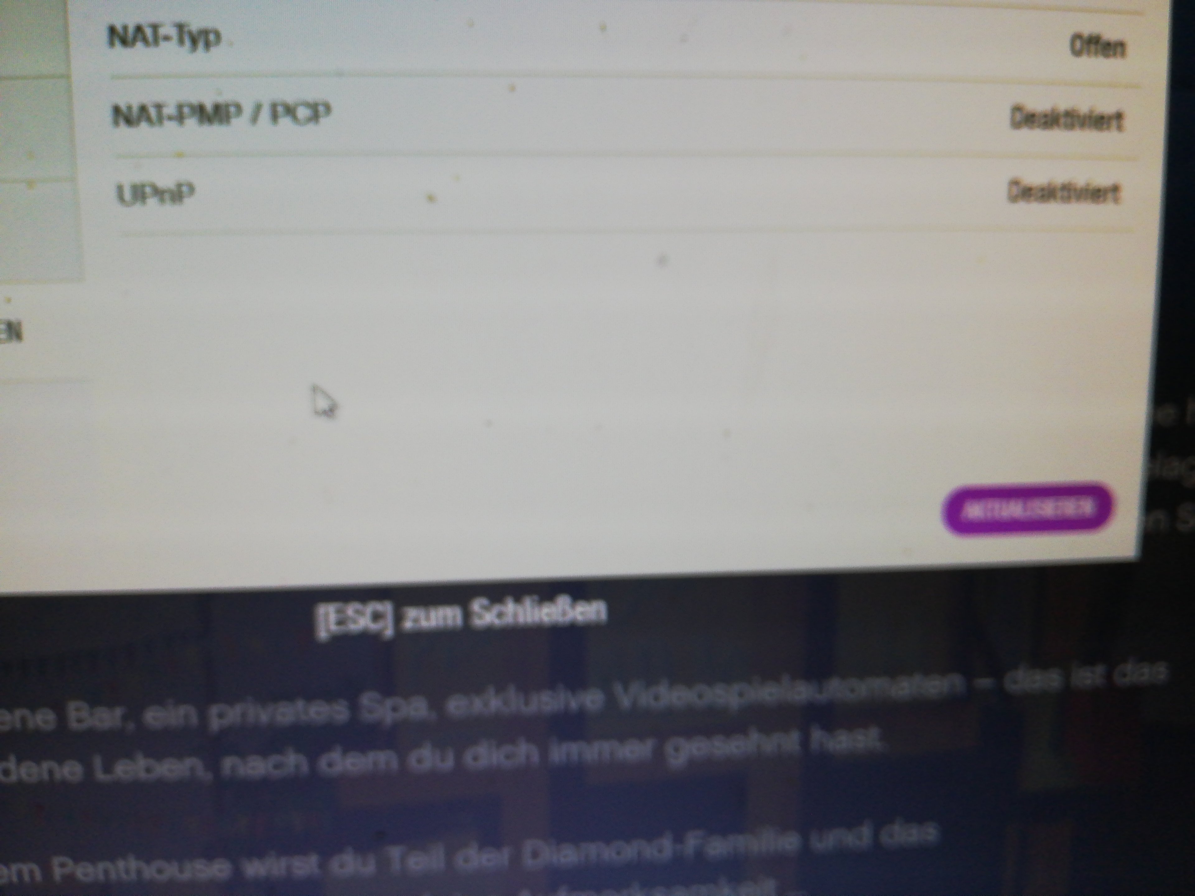

GTA Online nutzt keine zentralen Server für Spielesessions, sondern baut peer to peer Netze zwischen den beteiligten Spielern der selben Session auf. Da ist dann der NAT Type entscheidend, ob ein Verbindungsaufbau überhaupt klappt und mein Eindruck ist auch, dass „Strict“ oft laggt.
Welchen NAT Type zeigt dir denn dein PC im Social Club Menü für deinen Router an? Strict, Moderate oder Open?
Reaktionen: ReignInBlo0d und rg88
doch, das „NAT-Typ Offen“. Dann wäre das als Problemfeld ausgeschlossen. “offen“ passt
