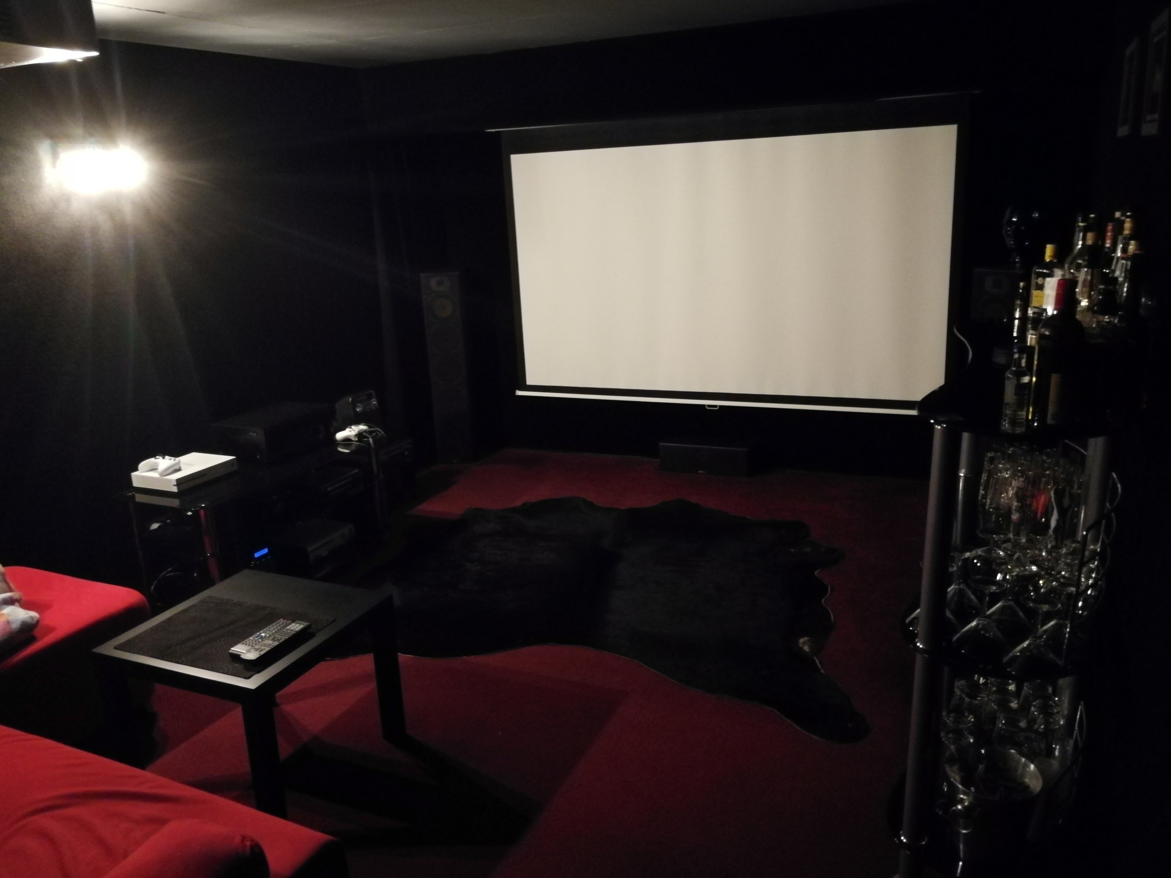

Hallo allerseits,
ich hab mir für mein neues Gaming-System/Zimmer eine Preisobergrenze gesetzt: Es muß 4-stellig bleiben. Maximal die Hälfte davon sollen in den Audio-Bereich fließen. Heute hab ich mich endgültig bei der Wahl der LS entschieden, sie sollen von Saxx einer deutschen LS-Schmiede kommen.

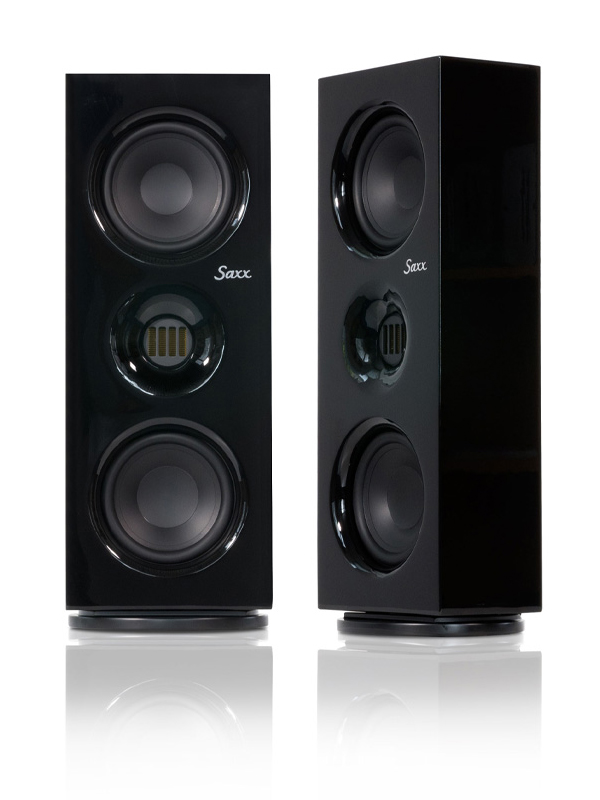

4x Saxx coolSound CX 25
796443

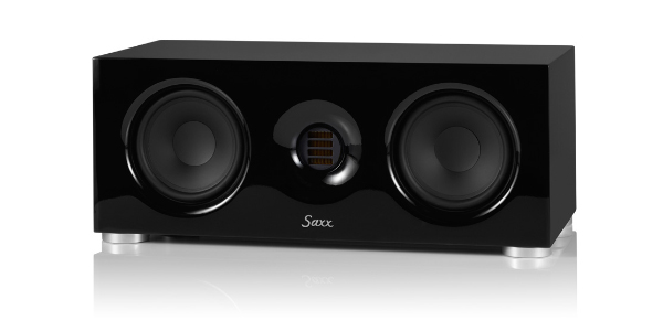

des weiteren ein Saxx coolSound CX 50 Face als Center
796444

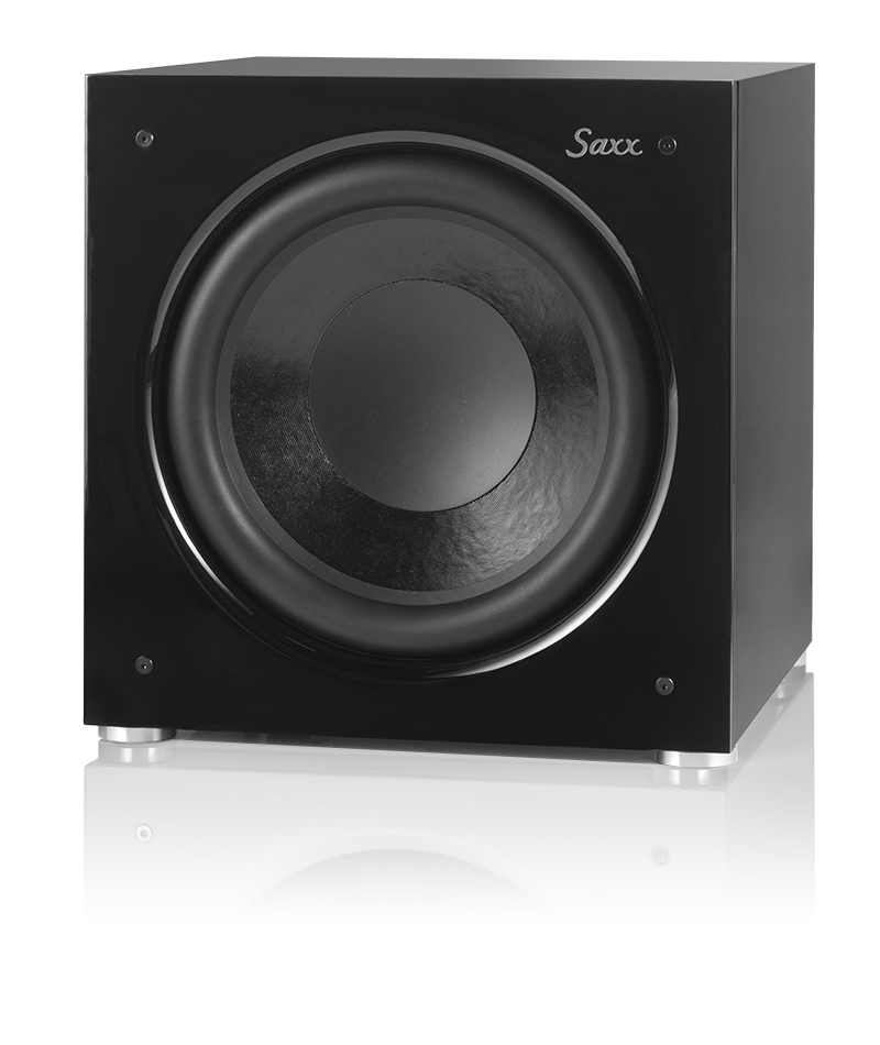

und schließlich noch der Saxx deepSound DS 12 als Subwoofer
796445
