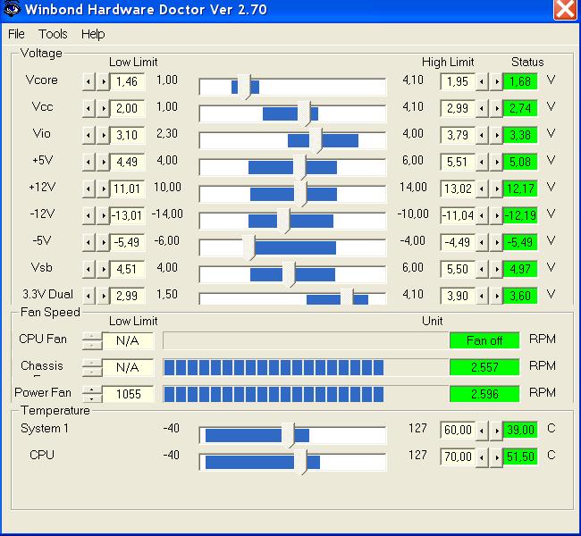

ein Virus oder so scheine ich nicht zu haben , aber ich habe eine komische - 5 Volt Anzeige ?! Auch im Bios . Woher kann die stammen ?
Habe mir eine andere Grafikkarte besorgt (Monitor auch )genau das gleiche .
Jetzt habe ich den Rechner zum PC Laden gebracht . Mal sehn ...
Jetzt kann es nur noch das Board, Die CPU oder Netzteil sein.
Lustig war das ich mit beiden karten im abgesicherten Modus arbeiten konnte , aber im Bios und beim Hochfahren die Grafikfehler hatte und solbald ich den abgesicherten Modus verlassen habe / neustart ging nichts mehr im Windows.
