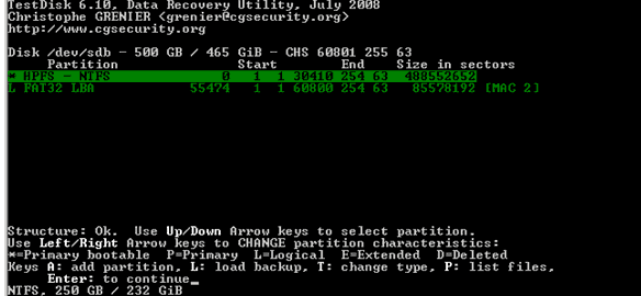

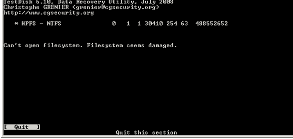

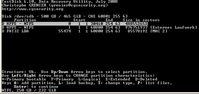

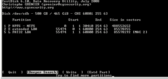

Hi!
Meine ext. USB-Platte hat sich irgendwie selbstständig gemacht. :( Gestern noch eine Partition NTFS 500GB, heute 1 Partition mit 43GB RAW sowie der Rest von 422 GB nicht zugeordnet.
Hab dann hier das Forum durchgeforstet und bin auf das Prog TestDisk gestossen. So weit so gut. Allerdings kann ich mit den Informationen, die mir das Prog gibt, nicht sehr viel anfangen. Ich poste mal hier ein paar Screenshots von der Analyse, in der Hoffnung, daß jemand was damit anfangen kann.
(Reihenfolge Screenshot -> 1=Analyse, 2=Ergebnis nach Enter, 3=Inhalt der oberen Partition(Taste-P) 4=Ergebnis von DeepSearch) In der mittleren Partition (Externe Festplatte) kann ich jetzt auch mit Taste-P die Dateien und Verzeichnisse sehen. Der MAC2 Kram stammt von einer früheren Partition, die eigentlich gelöscht sein sollte.:freak:
Kann jemand helfen?
THX

Markiere mal nach der tieferen Suche deine Partition externes Laufwerk und drücke p ob deine Daten oder eine Fehlermeldung angezeigt wird.
Teile es mal mit.
Viele Grüße
Fiona
Markiere bitte die Partition externes Laufwerk und setze die mit dem Links oder Rechtspfeil auf der Tastatur auf L für logisches Laufwerk.
Siehst du ganz links bei der Partition.
Bestätige dann mit Enter.
Gehe auf [Write].
Bestätige dort mit Enter, y und Ok.
Bei dir ist der Bootsektor defekt.
Daher erscheint dort ein Menü Boot.
Bestätige dort nur mit Backup BS.
Beende Testdisk und starte den Computer neu.
Wenn chkdsk bei Systemstart kommen will, beende chkdsk erstmal.
Geht innerhalb von 10 Sekunden durch beliebigen Tastendruck.
Überprüfe das Ergebnis und teile es mit.
Viele Grüße
Fiona
Vielen Dank!
Alles wieder in Ordnung. :p Lösungsweg war einwandfrei. Chkdisk wurde allerdings nicht angezeigt.

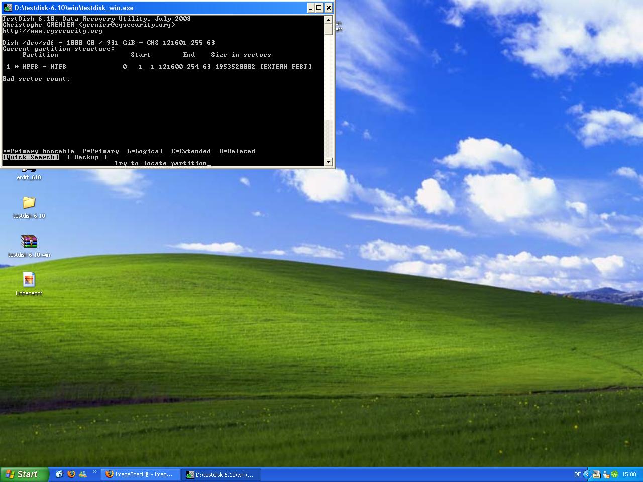

Also es ist endlich zu ende mit der Suche. Er fand die Partition NTFS 1000 GB.
Und ja es gab read error, nachdem ich fertig war mit der Suche wollt ich List files machen, aber dann kam dieser Fehler meldung
Was geometrie und Cylinder angeht hab ich keine Ahnung. Und ja es ist eine Externe Festplatte. Ich hoffe ich bekomme noch irgendwie die Dateien, es waren über 300gb.
Bestätige mal mit q für quit und setze mir den Screen.
Setze mir mal den Screen direkz nach Analyse und vor Quick Search.
Ich erfsahre dann deine Festplattendaten und die gegenwärtige Situation deiner Partitionstabelle.
Geht darum ob du das Dateisystem vielleicht über eine Diagnose des Bootsektors öffnen kannst.
Infos im Fall würden folgen.
Viele Grüße
Fiona

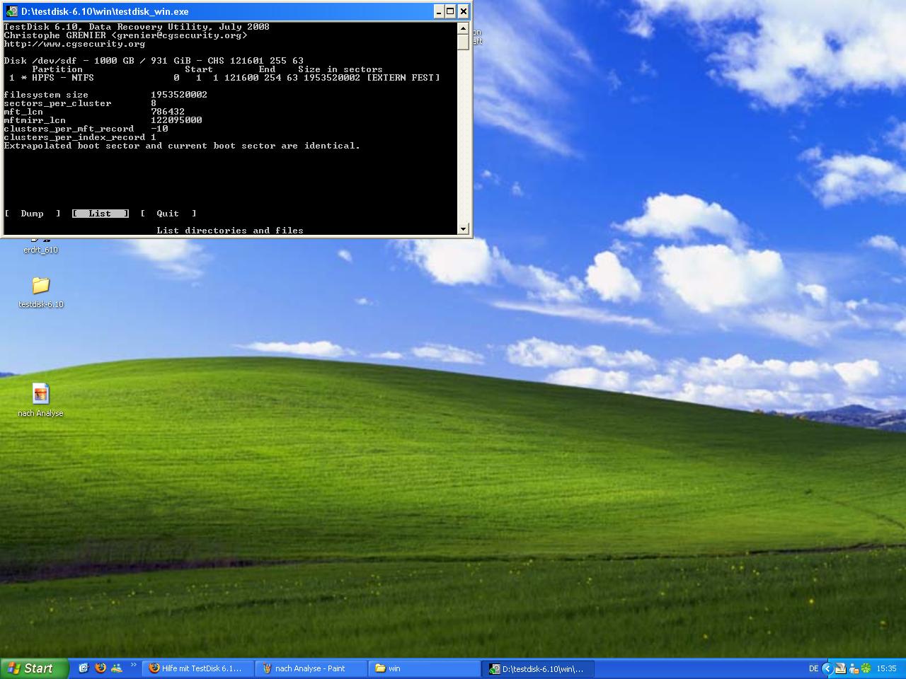

Hier bitteschön
MfG Memo

So nun zum Screen.

Edit:
Teste mal folgendes;
Bestätige mal in Testdisk durch, bis du das Menü Analyse siehst.
Bestätige aber nicht bei Analyse sondern bei Advanced!
Bestätige bei Boot und gehe auf Rebuild BS.
Hinterher zeigt Testdisk dir das Ergebnis an.
Wenn Testdisk zu lange sucht (mehr als einige Minuten, teile es mit.
Hinterher solltest du das Menü List sehen.
Gehe mal da drauf und teile mit, ob deine Daten oder wieder eine Meldung angezeigt wird.
Gehe dort erstmal nicht auf das Mneü Write, um keine Änderungen vorzunehmen.
Teile es mit.
Ansonsten würde es nach einem beschädigten Dateisystem aussehen.
Checke es erst mal gegen, indem du in Testdisk auf das Menü Advanced / Boot auf Repair MFT gehst.
Teile mal mit was dort steht.
Nimm dort bitte auch keine Änderungen vor, sondern teile es mit.
Viele Grüße
Fiona

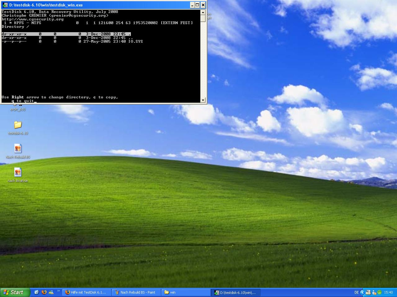

So hab alles gemacht bis Rebuild Bs danach kommt (Siehe Bild1). Nach dem ich auf List gedrückt habe kommt dann dies (Bild2)
