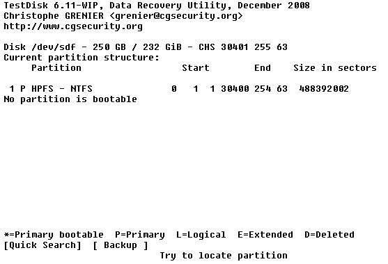

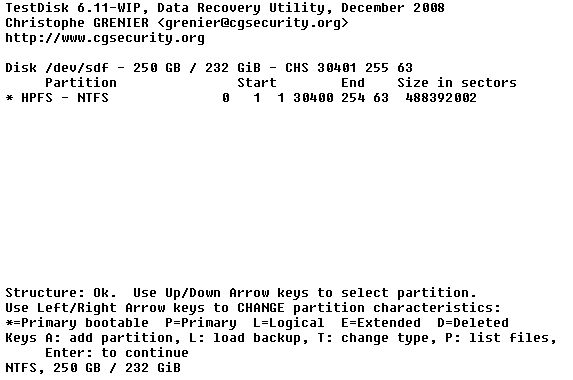

Hallo Leute , bin per Zufall auf dieses Forum gestoßen da ich mir seit Tagen die Finger wund google um meine externe Festplatte (Trekstore 250GB) wieder lesbar zu machen.Die Platte war mit ca. 30GB wichtigen Daten voll, da kam mir die Idee eine Festplattenspiegelung meiner internen Platte auf der Trekstore zu speichern weil der Kauf eines neuen Rechners ansteht.Beim Beginn des Speicherns duchschoß mir der Gedanke des groben Unfugs durch den Kopf und ich brach ab.Fazit Platte wird zwar noch erkannt aber läßt sich nicht öffnen da jetzt 2 Partitionen drauf sind. Ich also mit O&O Recovery geschaut wo die Daten drauf sind und die leere Partition (hatte exakt die gleiche Größe wie die zu spiegelnde Platte) gelöscht.Problem war jetzt Platte nicht mehr erkannt,also mit Testdisk die Partition auf P gesetzt und die Platte wird wieder erkannt nur öffnen kann ich sie nicht.
Ich hoffe mir kann hier jemand helfen mein Latein ist am Ende...
1.Screenshot normal
2. Screenshot deeper Search

Lass doch mal deeper Search laufen um andere Partitionen zu finden.

der gewünschte Screenshot kommt heute Abend,und stimmt bei dem Screenshot 2 kommt bei der unteren Partition die Fehlermeldung.Meine Daten habe ich ja mit O&O schon ausgelesen und woanders gespeichert nur die Daten werden ja in die einzelnen Formatordner gesteckt und dies zusammenzupuzzeln würde mit Sicherheit bis nächstes Jahr Weihnachten dauern.

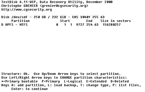

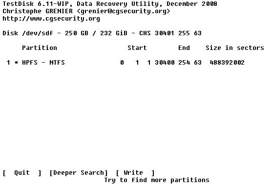

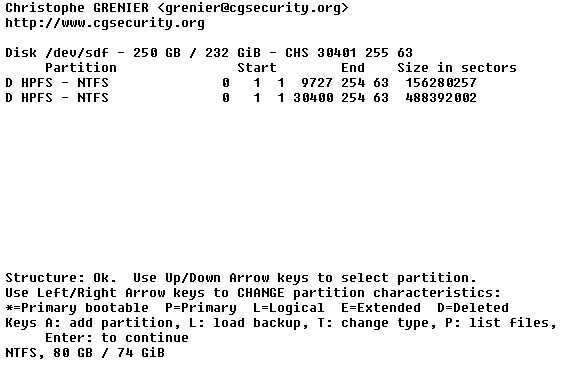

Hier die gewünschten Screen's
1. nach Analyse vor Quick Search
2. nach Bestätigung Quick Search
3. geht gleich zu DeepSearch
den Rest hast Du ja...

Teile mal mit, ob du nach der tieferen Suche bei der ersten Partition vielleicht deine Daten siehst?
Wenn nicht, würde Datenrettungssoftware bleiben, wegen Verdacht auf beschädigtes Dateisystem.

Testdisk zeigt Ordner und Dateien mit Namen an.
