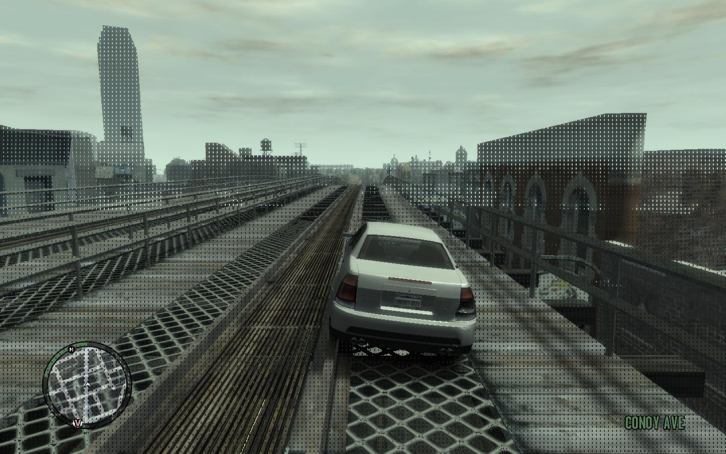

tenda schrieb:
in die Commandline -noprecache -novblank
hat mir richtig fiese Grafikfehler eingebrockt, siehe Anhang. nach dem entfernen war es zum Glück wieder weg.
