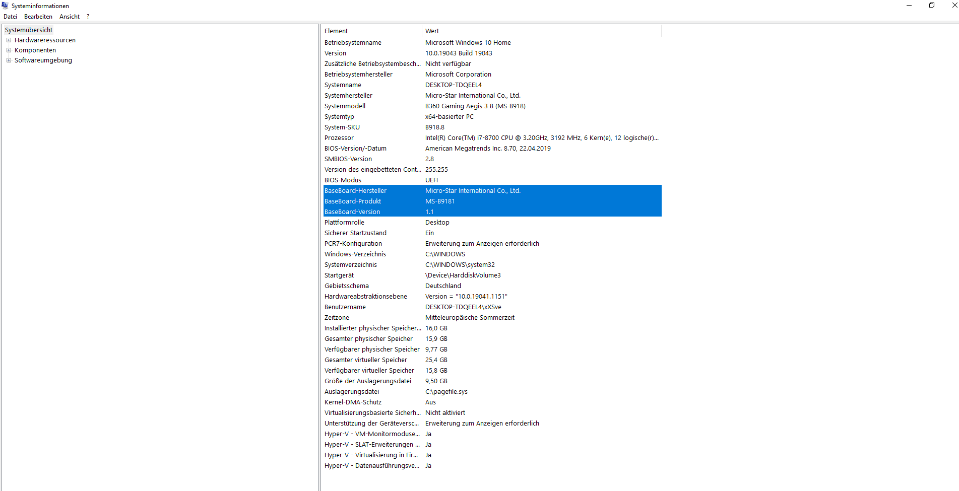

Auch der Komplett-PC. Was ist da denn für ein Mainboard verbaut? Lese hier überall nur USB, vermute dementsprechend mal da oder eben vor dem PC das Problem.
Ok, ich Habe mit Audacity Aufnahmen gemacht und bei beiden ein leichtes Rauschen gehabt. Bei dem Razer ein wenig mehr als bei dem mmx300.
wegen dem Mainboard:
