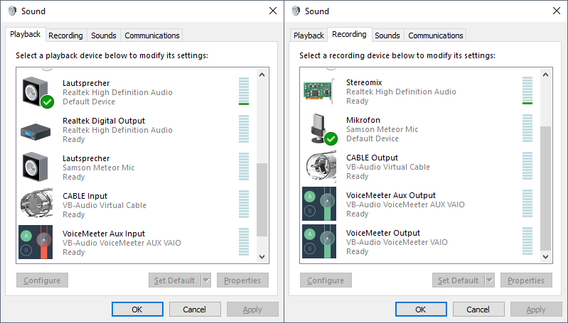

Aber ich habe meine KH als Standardgerät gewählt. Und mein Mikrofon Samson Meteor ebenso:

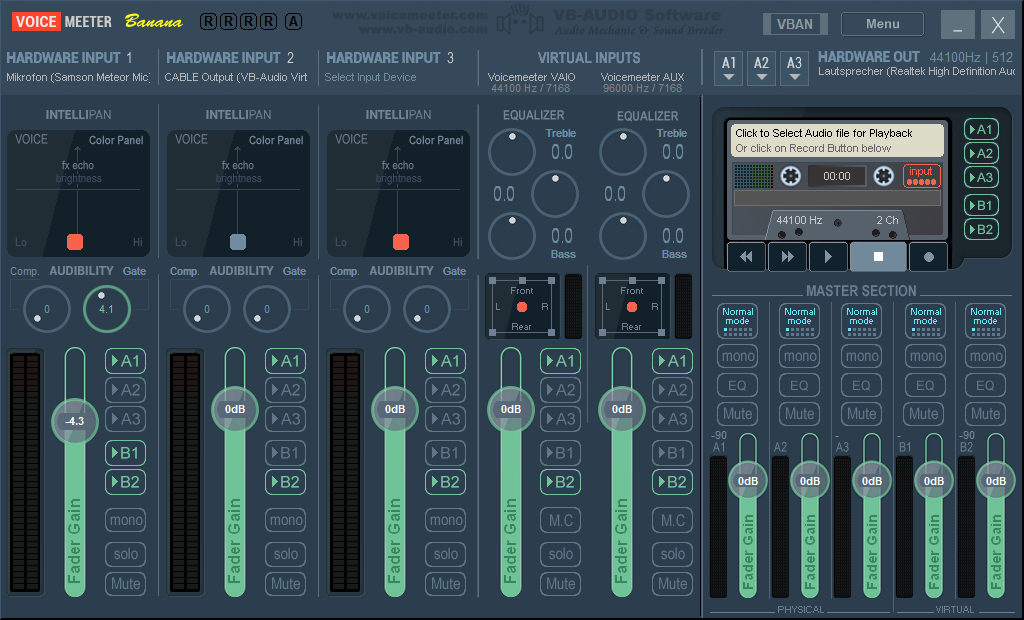

Wie du sehen kannst, habe ich auch mit VoiceMeeter was gemacht, aber kenne mich da nicht aus bzw. wenn ich es folgendermaßen einstelle, dann höre ich das Rauschen von alleine nicht mehr, jedoch wenn ich rede hört man das Rauschen im Hintergrund, was ich ja nicht haben will:
Und hier manl die Audio-Datei aufgenommen mit Reaper ohne Noise-Gate bzw. VoiceMeeter-Eisntellung. Nur so wie es oben die Sounds-Win10 Einstellungen zeigen. Man hört das Rauschen und das klicken der Maus. Vielleicht das Mikrofon einfach zu sensitiv eingestellt?
Aber dann verstehe ich nicht, warum es dann noch mit VoiceMeeter rauscht im hintergrund während ich rede.

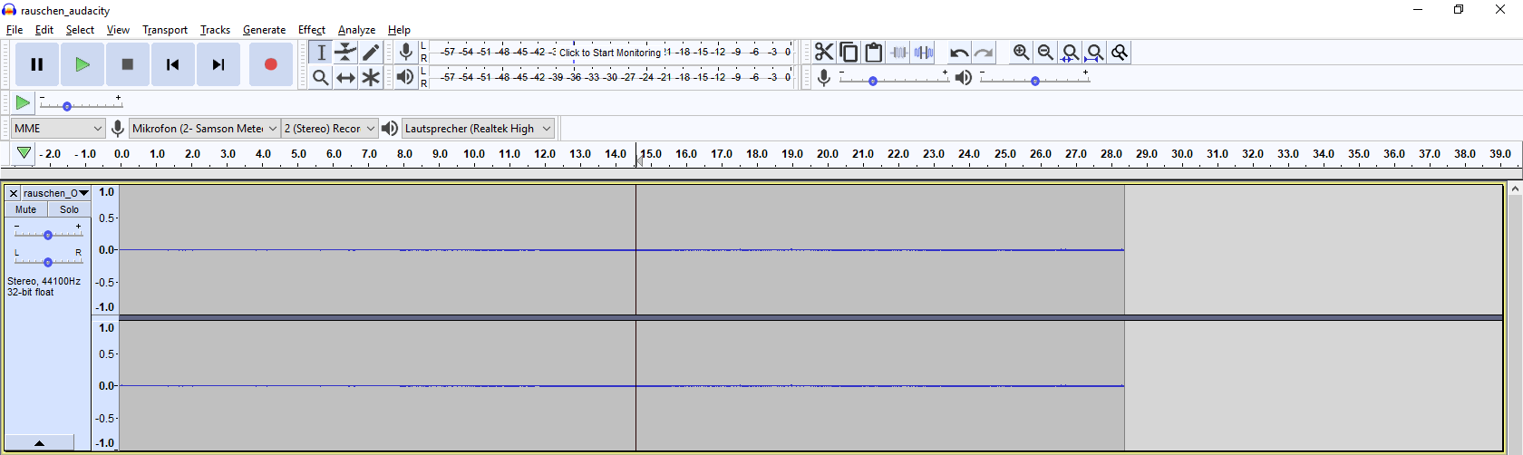

Also mach mal folgendes um zu sehen wie sehr du ein grundrauschen hast (am besten so leise wie möglich dabei sein)
1. Lad dir Audacity runter und installier es ;)
2. Die Lautstärke deines Mikrofon in windows auf die lautstärke wo dich jeder angenehm sowie deutlich versteht, in den "Sofort-modus" falls verfügbar und alle anderen erweiterungen deaktivieren
3. Aufnahme in Audacity starten und ganz leise sein ~5sec, dann bei laufender aufnahme mal den Mic-mute switch/button am Meteor drücken ebenfalls ~5sec weiter aufnehmen, kannst ja dann mal n bild von der audiospur machen, ggf. die audiospur mal irgendwo hochladen (weiß nicht ob CB MP3 unterstützt) Ggf. kannst du ja mal noch was mit einsprechen um den "rausch/rede-faktor besser zu hören :)

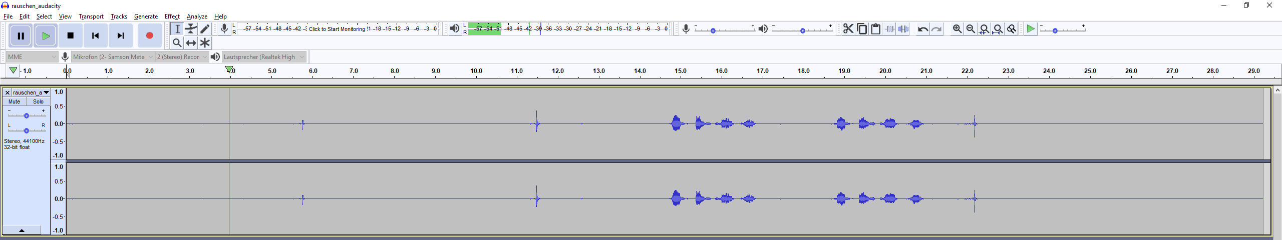

Ich habe nun das Rauschen nochmals aufgenommen, nur habe ich bei Sekunde 8 Overwatch gestartet und plötzlich verstärkt sich das Rauschen. (Man kann auch den Klick hören, wenn ich auf "Play" drücke. Das Rauschen wird also sofort irgendwie verstärkt.) --> https://instaud.io/2vqZ
Bei PUBG übrigens dasselbe Problem.
In der Audiospur ist es auch zu sehen:
Das ist aber bei jedem Spiel so, das ich starte: Overwatch, PUBG, Witcher 3
