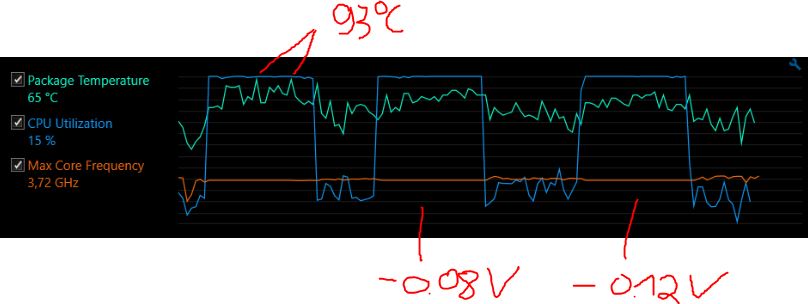

Zufälligerweise bin ich Besitzer eines Lenovo IdeaPad 720-15IKB mit ebenjener CPU. Ich kann dir ganz persönlich Bestätigen, dass Undervolting viel bringt. Ich habe explizit für dich einen schnellen Versuch gestartet:
Was du siehst ist folgendes:
- 3x CPU Stresstest
- Beim ersten Stresstest ("alles auf default") gibt es thermische Spitzen von bis zu 93°
- Wenn 93°C errreicht werden drosselt die CPU leicht
- Das Drosseln ist in dem Graph nicht zu sehen, da der Zeitraum des Drosselns zu kurz ist
- Beim zweiten Stresstest (-0.08V) treten diese Effekte bereits nicht mehr auf
- Beim dritten Stresstest (-0.12V) natürlich auch nicht, die Temperatur ist sogar noch geringer
Ansonsten stört es den Lenovo übrigens nicht, wenn man hier nicht undervoltet. Einziger Effekt ist, dass die CPU manchmal im Dauerstresstest für kurze Zeiträume ein wenig drosselt (auf ~3GHz). Der Lenovo wird dabei auch nicht sonderlich laut. Ein gutes Kühlsystem ist Pflicht für diese CPU. Im Idle dümpelt die CPu bei 44°C vor sich hin (Lüfter nicht hörbar).
Wenn dein Notebook einfach aus geht ist es defekt. Umtausch notwendig.
