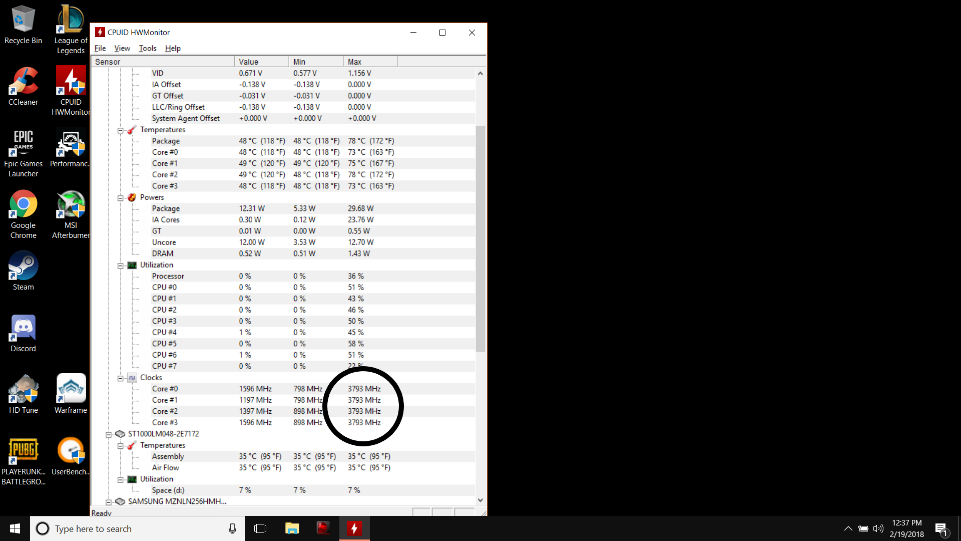

Hallo liebes Forum,
ich hab folgendes Problem:
Mein neues Acer Aspire mit Intel i7 7700HQ wird immer deutlich zu heiß. 100° is schnell erreicht und alles darüber bedeutet dann den vorläufigen Hitzetod.
Mir ist aufgefallen das alle meine 4 Kerne im Turboboost so schnell sind wie laut Herstellerangaben die CPU nur werden darf wenn eine benutzt wird.
Also 1x3.8 GHz oder 2x3.6 GHz oder bei allen vier dann 4x3.4 GHz.
Bei mir läuft der dann aber mit 4x3.8GHz und wird wahrscheinlich deswegen viel zu heiß.
Woran kann das liegen? Das Notebook ist erst vor kurzem gekauft worden und das es so nicht benutzbar ist, ist enttäuschend.
Kann mir irgendjemand helfen?
Vielen Dank!!
Nur weil jeder Kern den Maximaltakt erreichen kann, bedeutet das nicht dass sie ihn alle gleichzeitig erreichen dürfen. Wie hast du das denn festgestellt?

Ich glaube nicht, das alle Kerne gleichzeitig auf 3,8Ghz laufen. Zumal der max. Wert ja den jeweils höchsten Wert speichert. Sprich nacheinander hat jeder Kern mal diesen Wert erreicht und dann steht das da auch so.
Gegenprobe.. Schmeiss mal Cinebench an und guck die Taktraten unter Current an...

Der Screenshot ist nicht von mir. Meine Anzeige sieht aber genauso aus das bei MaxSpeed bei allen CPU#s 3.8 Ghz steht, dass dürfte doch gar nicht sein.
der schwankt dann immer so zwischen 90-98° und hat bei Maximalwert 100 zu stehen. Sollten es mal 101° gewesen sein ist Ende und der Rechner macht freeze
@pcp187 was bei Max wert steht ist vollkommen uninterresant wichtig ist der wert bei value den das ist der aktuelle wert

@pcp187 der turbo wird nacheinander auf die kerne verteilt bzw mal hat ihn kern 1 mal kern 2 usw. es wird immer der maximal wert gespeichert und den hat kurzzeitig jeder kern gehabt.

Nochmal, der max. Wert zeigt nicht, das alle Kerne gleichzeitig auf 3,8ghz liefen, er zeigt den jeweiligen max. Wert an. Und wenn jeder Kern mal 3,8ghz hatte, dann sieht das genau so auf wie auf dem Screenshot.
