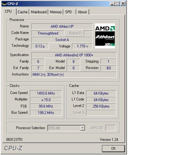

Computer1986, poste ein Pic vom CPUz!
Die 1,75V Corespannung, die offenbar anliegen, deuten auf eine Palominocore hin...
Hier ist der heruntergetaktete CPU! Wenn ich denn FSB auf 133Mhz stelle, verändert sich die Taktfrequenz auf 2400+! Kann es eventuell sein das irgendwelche Jumper falsch gesetzt sind, was ich nicht galube! Wenn ich den Arbeitsspeicher auf 133Mhz setze und die CPU auf 100Mhz, dann stürtzt er auch mitten im Spiel ab!

Es wundert mich das der kein SSE hat. Also dürfte es doch eigentlich kein Thoroughbred B sein.
Den Palomino gibt es nicht als 2400+ oder? Und wie ist es mit einem Thoroughbred A den kenne ich garnicht?

Ok ein Thoroughbred A kann es eigentlich auch nicht sein der hat auch SSE.

Kann das sein, daß CPUz wegen der Taktung falsche Namen (Thoroughbred) ausspuckt?
Denn auch ein alter Athlon Thunderbird hat von Haus aus 1.75V und auch kein SSE, kann also auch so einer sein.
Ich würde aufgrund der Ungereimtheiten (SSE, Spannung) erstmal auf ein altes BIOS tippen. Nach Update umschauen! Die CPU-Spannung muß auf jeden Fall auf 1,65V(+/-) runter...
Aber wegen der Kennung würde ich schon auf einen 2400+ tippen, der Multi spricht einfach dafür. ;)
(edit) Die Family-Angabe deutet auch eindeutig auf einen Athlon Model 8 = TB-B!
