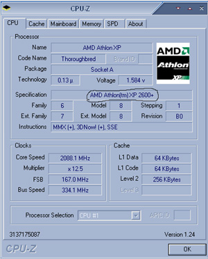

Korrigiert mich wenn ich falsch liege, aber CPUz zeigt doch gar nicht das Rating?! Zumindest bei mir wird bestenfalls der reale Takt angezeigt, wobei 2400MHz prinzipiell schon recht optimistisch sind.
@Computer1986, mach' mal ein Bild, F5 drücken, wenn du das CPU-Tab siehst. Wenn möglich, das BMP noch konvertieren (GIF, JPG) und als Anhang posten. Oder mal die FSB, Multiplier, Takte posten...
Re: Athlon 1800XP oder 2400XP
Doch wie du auf dem Screenshot im Anhang sehen kannst zeigt CPU Z das Rating. Und es zeigt auch je nach Takt ein anderes Rating auf dem Bild das ist eigentlich ein 2400+.
