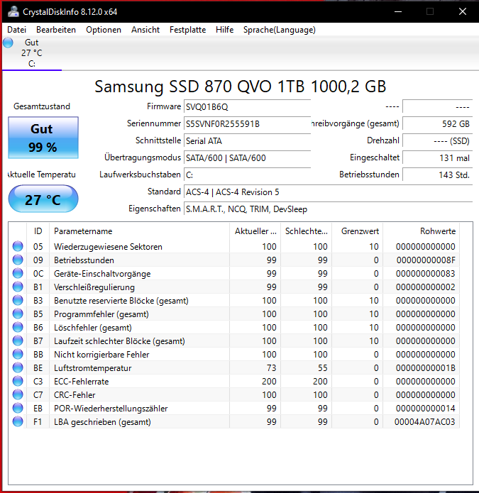

Zudem Screen von CDI.
Auch wenn es gut aussieht auf dem ersten Blick. Aber auf den zweiten scheint die nicht ganz in Ordnung zu sein.
Wenn die nach so kurzer Zeit schon auf 99% runter ist, dann wird die das scheinbar nicht lange machen.
Da würde mich aber auch die Meinung von anderen interessieren, was die dazu meinen. Also gut ist das jedenfalls nicht meiner Meinung nach. Eine meiner SSD.s z.B. ist schon 5 Jahre in Betrieb und hat 98%. Aber auch 23.000 Stunden hinter sich und über 30.000GB an Schreibvorgängen. Da ist das sicherlich normal.
Bei deiner allerdings sehe ich das nicht so. Aber wie gesagt, mal sehen was die anderen sagen.

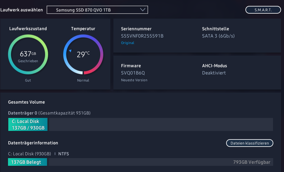

Was sagt denn die Samsung Magican Software?
Die zeigt die Daten etwas übersichtlicher an.
was genau möchtest du sehen?

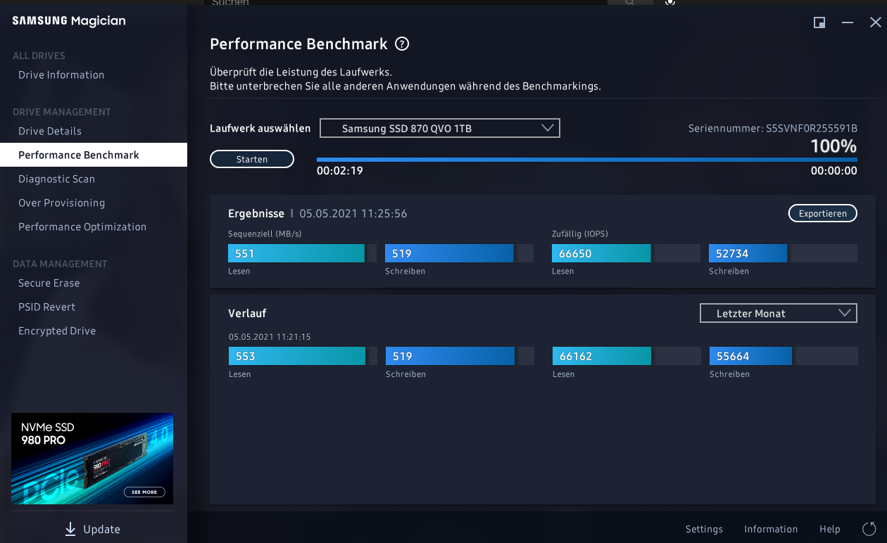

Das ist völlig normal und überhaupt kein Grund zur Sorge.
Bereits beim ersten verbrauchten P/E Zyklus ergibt sich rechnerisch ein Wert von 99,9%. Der Smartwert ist eine Ganzzahl und wird nicht gerundet. Daher zeigt er relativ schnell 99% an, bleibt aber dann auf diesem Wert, bis die Verschleissanzeige 98,9% erreicht.
Das sehe ich nicht ganz so. Meine SSD mit 98% hat erst nach zwei Jahren 99% angezeigt. Ein zweite identische, die aber nicht das Bootlaufwerk ist, hat immer noch 100%.
Wie würdest du dir das erklären?
Beide Laufwerke sind genau so lang im System eingebunden. Die zweite wird nicht ganz so beansprucht, da sie ja wie gesagt nicht das Bootlaufwerk ist (geschrieben 13.200GB).
Die Verschleissregulierung (Smartwert B1) bei Samsung SATA SSDs, die die Basis für den von CDI angezeigten Prozentwert ist, hängt vom Schreibvolumen, der Art der Schreibzugriffe (überwiegend große lineare oder kleine Blöcke) und natürlich von der SSD (Größe und Flashtyp) ab.
Der Hersteller spezifiziert eine zulässige maximale Anzahl an Schreib-/Löschzyklen (P/E), die langsamer oder schneller (je nach den zuvor genannten Kriterien) anfallen und in einen Prozentwert umgerechnet werden.
0 verbrauchte Zyklen (Spalte Rohwerte) ergeben einen Smartwert B1 von 100 (Spalte aktueller Wert) = 100% Gesamtzustand.
Nach 1 verbrauchten Zyklus meldet die Samsung SATA SSD bereits als aktuellen Wert 99 = 99%.
Bei einer 850 Pro mit ca. 6000 maximalen Zyklen würden nach einem Verbrauch von jeweils 60 Zyklen der Zustand um 1% sinken. Bei einer 870 QVO dürften nur ca. 800 bis 1000 Zyklen garantiert sein und daher sinkt der Gesamtzustand nach 8 bzw. 10 verbrauchter Zyklen um 1%.
Was konkret deine SSDs anbelangt solltest du Screenshots von CDI liefern, dann kann ich mich dazu äußern.
