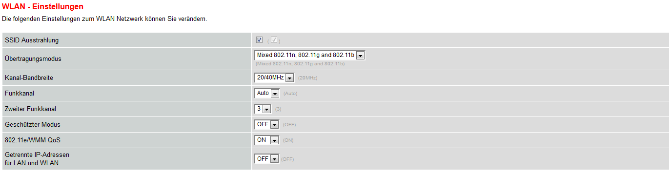

Nun ja, jetzt habe ich mich mal über Google schlau gemacht, und gelesen, dass man die Funkkanäle ändern kann. Das habe ich gemacht, aber manche waren schlechter, und die anderen gleich gut. Jetzt habe ich noch eine Einstellung "Kanal-Bandbreite" gesehen. Da kann ich entweder 20MHz oder 20/40MHz einstellen. Würde das das WLAN-Signal verstärken? Genutzt wird WLANn. Meint ihr, dass eine 0€ WLAN-Antenne was bringen würde (schließlich hat die Box ja nur eine "kleine" WLAN-Antenne). Link: http://www.heise.de/netze/artikel/Die-0-Euro-Antenne-223704.html.

2,4 ghz einstellen - Kanal wählen der nicht überlagert wird - Kanalbandbreite sollte bei 40 mhz bessere Resultate liefern? Probiers aus
E: ok kanalbandbreite so hoch wie möglich :D 2,4 ghz geht besser durch wände und ansonsten alle energiespartmodi aus und nen kanal wählen der sich nicht mit bestehenden wlans überlagert... ggf. noch nen lustigen Aluhut für den Router bauen, aber das ist ein anderes Thema :P

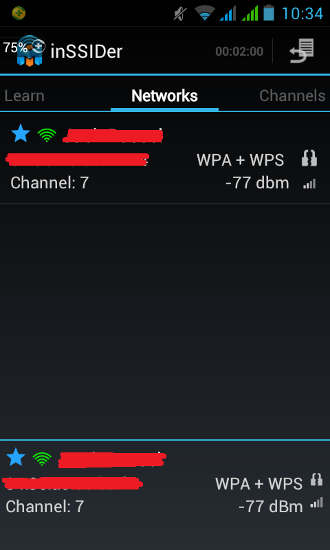

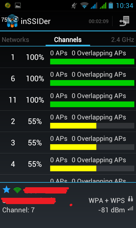

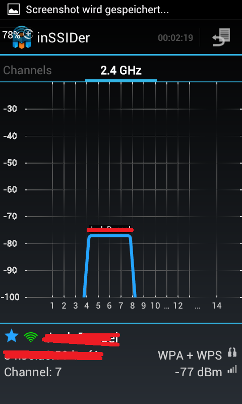

Mit dem Tool Inssider kannst du schauen wieviele anderen WLAN in der Gegend sind und auf welchem Kanal.
Dann kannst den Kanal wählen auf dem am wenigsten los ist.

Also mit den 40Hz hat das irgendwie nichts gebracht. Von dem Programm habe ich ein paar Screens:
