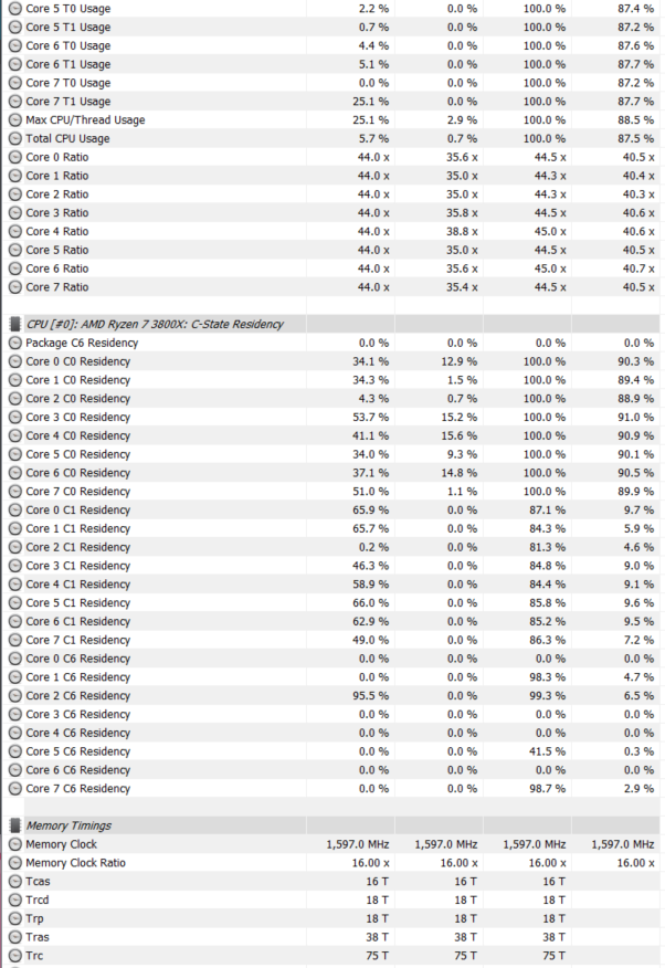

10min idle. Sieht für mich alles gut aus

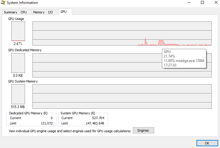

Hab einiges gefunden...
Neben irgendwelcher Software die gern gpu Spikes verursacht... Firefox, Chrome, epic, Aber auch nen paar Windows exe'n.
Mit nen frischen Windows sollte es auf jeden Fall weg sein. Warten wir mal ab...
Monitoren kann man das übrigens mit den sysinternals von ms. Process Explorer... System Information... Da gibt es schöne diagramme über längere Zeiträume.

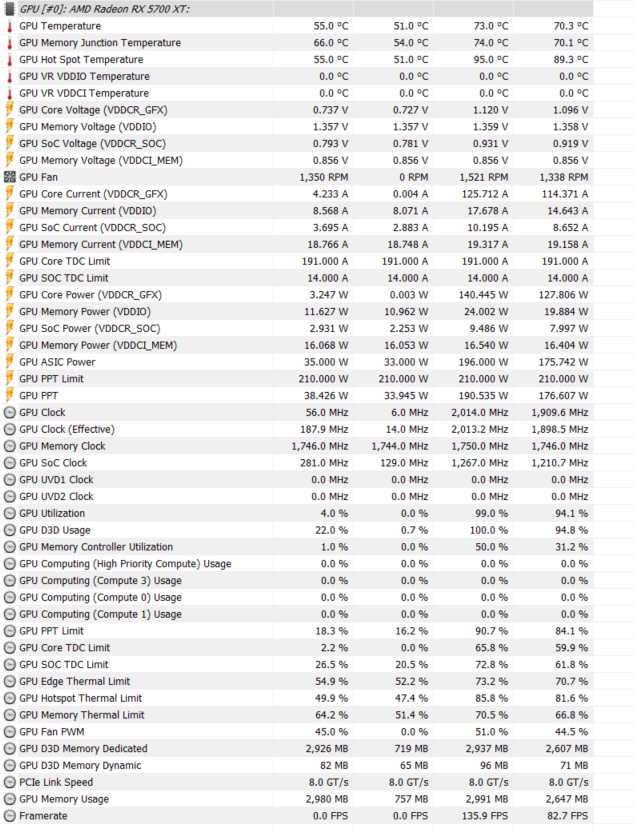

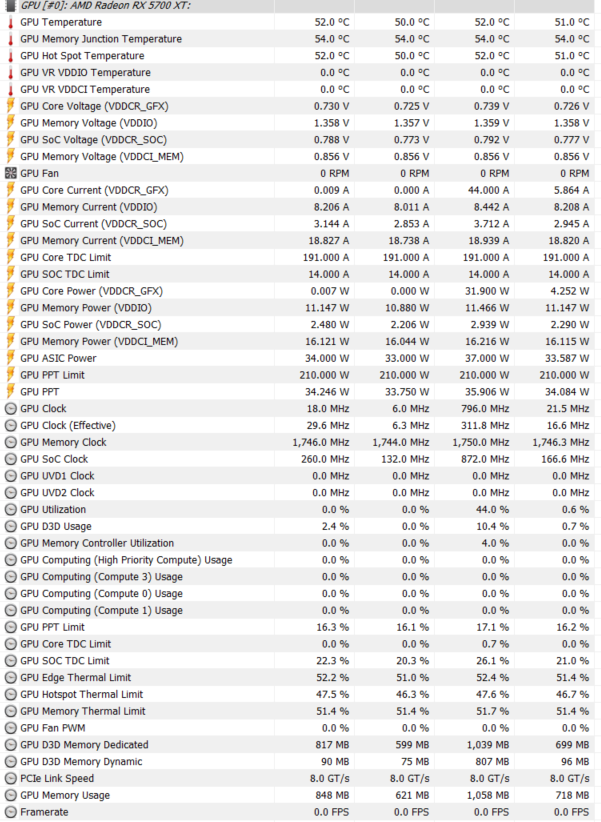

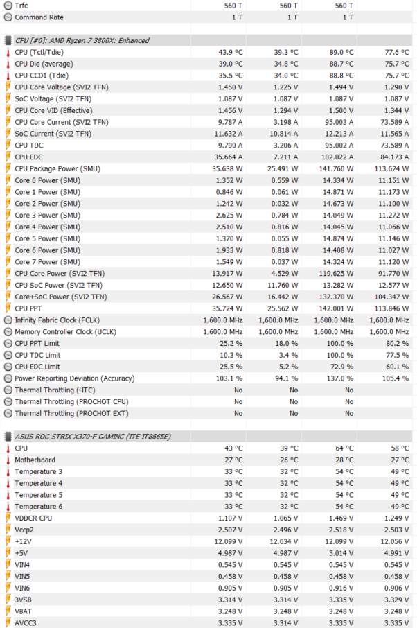

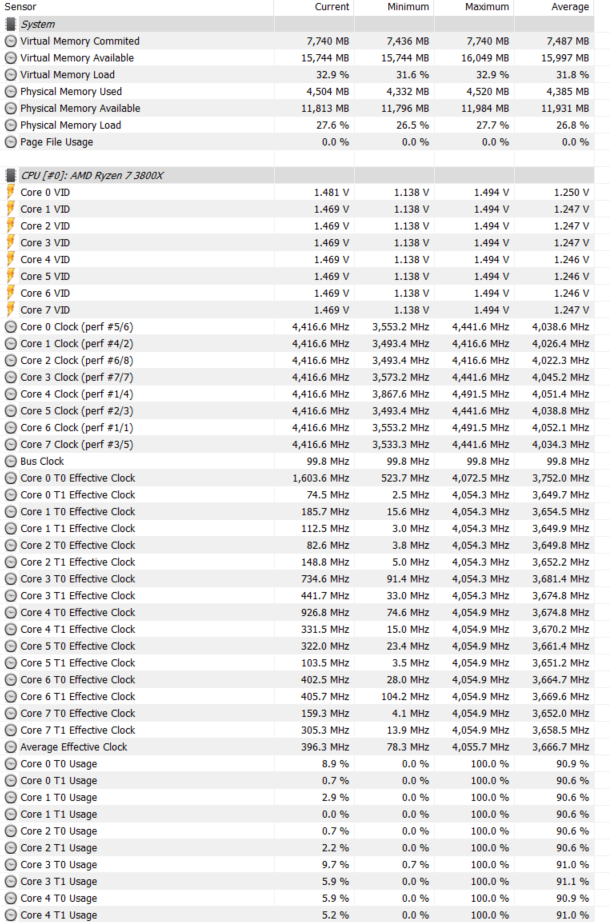

Wenn du das neue Windows soweit hast... Leg los.
Sonst nimm mal das Tool wovon ich die Screenshots gemacht habe. Ob da schon in Windows mit all deinen Programmen die du so normal auf hast... Irgendwelche gpu Spikes hast.
Mfg

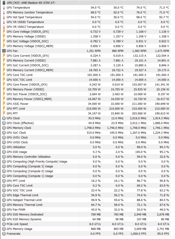

Nochmal in die GPU zu testen jeweils Unigine Heaven Benchmark mit "energiesenkung gpu" und stock.
Habe das Tool von dir eben mal kurz laufen lassen und da sind garkeine GPU spikes. Bei CPU hatte ich mal 3% Auslastung wegen Bitdefender aber sonst war da auch alles gut.
