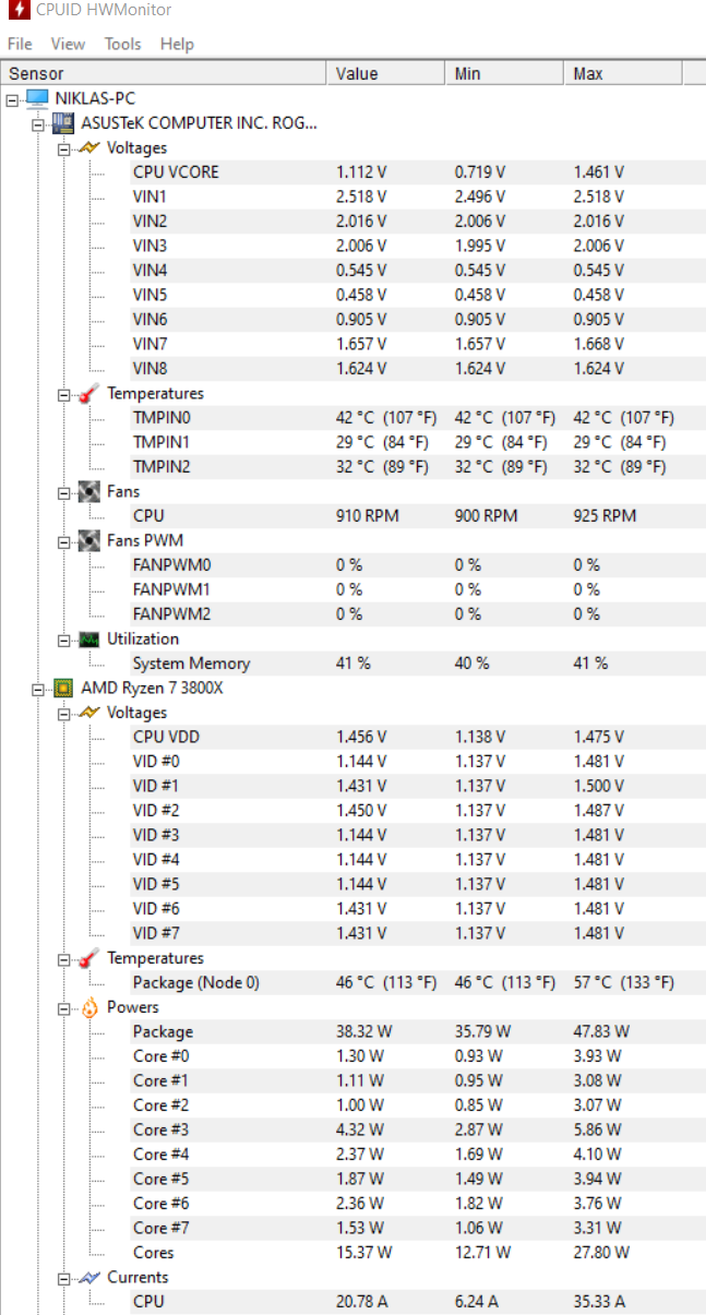

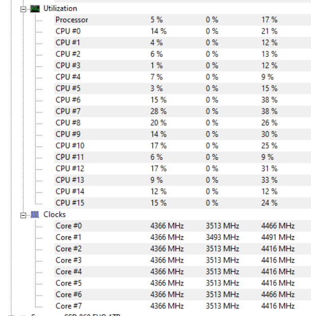

Leider lieferst du immer noch nur wage Aussagen. Mach doch mal bitte ein paar Screenshots. Wo man mal was sehen kann.
