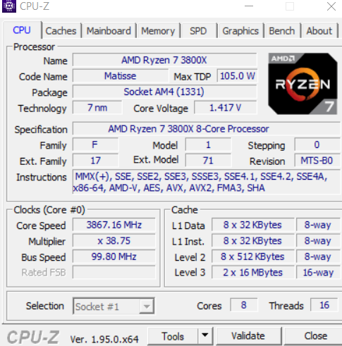

Mmh noch nie gesehen... Ist die cpu-z Version so alt das da nen paar Felder leer sind?

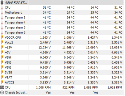

Vermute die Screenshots sind im idle gemacht? Bitte hwinfo. Unten auf die doppel pfeile das man alles sehen kann... Ne runde zocken. Dann nen Screenshot hier... Sonst bringt das nix. Hwinfo sensors only.

Das andere Bild war von einer Version von 2018. Der Rest folgt nachher

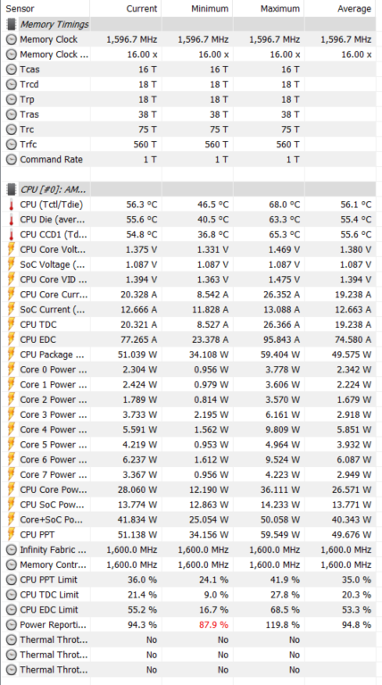

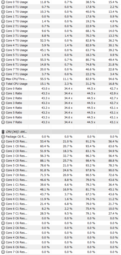

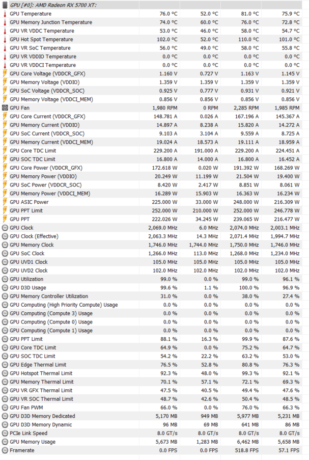

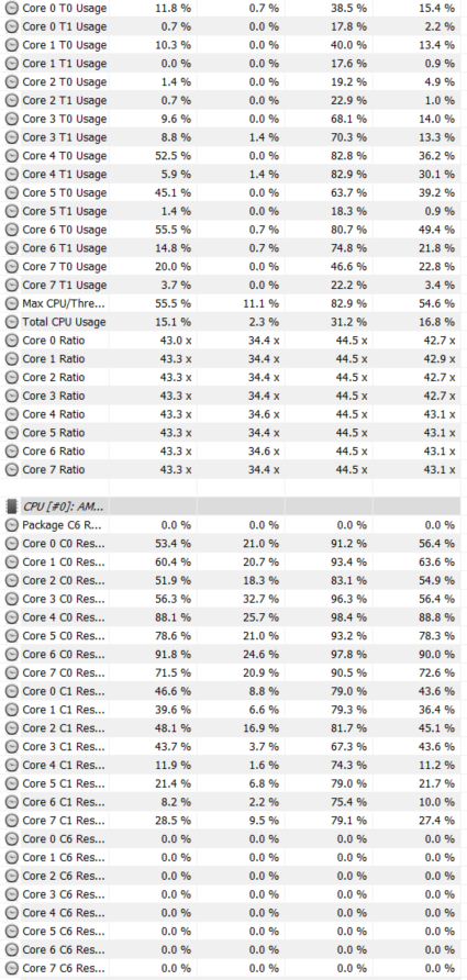

Nach ca 30min ARK survival evolved
Mmh also cpu sieht alles top aus.
GPU würde ich jetzt fast sagen, obwohl manche wohl sagen würden, 110grad Hot Spot kein Problem... Hab ich persönlich noch nie gesehen und mein großer hat ne billige powercolor und keine msi!
Hast du das Power limit hochgesetzt?
Oder gpu zusätzlich oc gemacht?

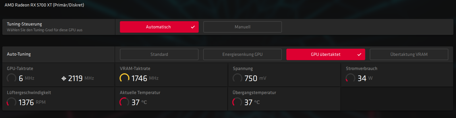

Ja ich habe die GPU übertakten Funktion im AMD Treiber ausgewählt. Für gewöhnlich lasse ich die Grafikkarte auf Stock laufen und da ist die etwas kühler.

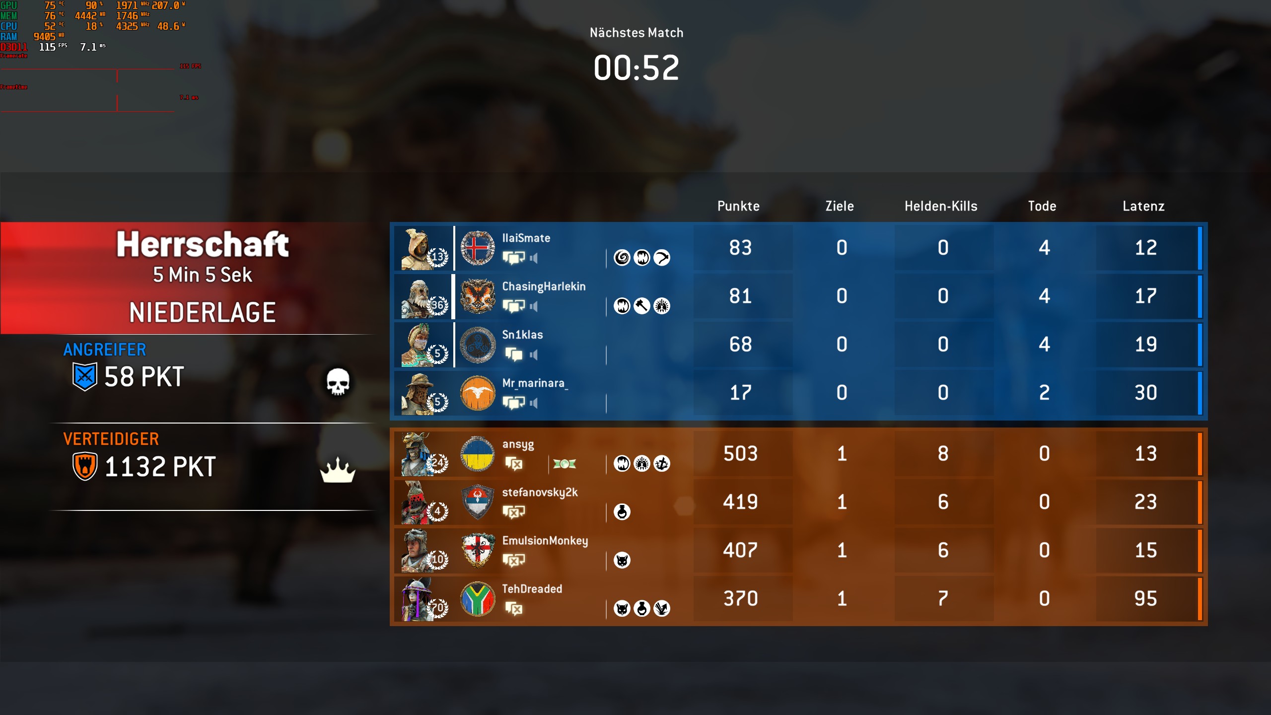

Ja genau. Im MSI Afterburner bzw im RivaTuner Overlay sieht man ein großen Ausschlag bei Frametime und Framerate.
Habe gerade ein passendes Bild gefunden. So sieht der Spike für gewöhnlich aus

Mmh vielleicht mal mit "energiesenkung gpu" probieren...

Frametime ok. Aber framerate? Nach unten meinst du richtig?

Habe gerade den Energiesenkungsmodus in Apex Legends getestet. Habe erstaunlicherweise einen höheren GPU Takt erreicht was mich freut. Die Lags waren noch da.

Bei der Hotspot temp kein Wunder...
Da wird wegen zu hoher temp dann nicht weiter geboosted.
