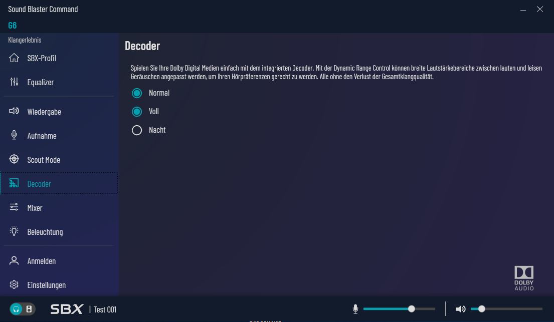

Schließe ich das G Pro oder das G Pro x an, höre ich auch nichts! einziger Unterschied, die Tiefen sind etwas präsenter! Also kein reines SHP 9500 Problem! Echt tolle Presets!👎

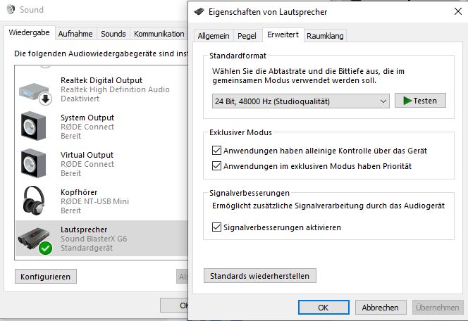

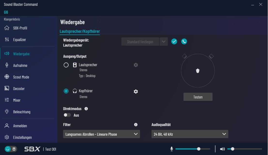

Kurz noch ein Screenshot bezüglich Abtastrate und Bittiefe. Denke 16 Bit würde auch reichen. Je höher desto detailierter der Sound finde ich, jedoch auch unangenehmer!? Mein Eindruck! Sollte ich evtl. mit den Häkchen noch rumexperimentieren!?;)
Oder sollte ich Rode Connect mal deinsallieren? Nutze das aber nicht, habe dort nur einen Kompresser an, der die Simme etwas besser macht!
Sorry das ich so viel schreibe...da der ScoutMode ja ganz ordentlich funktioniert, dann aber alle anderen Einstellungen blockiert sind (was ich mal sowas von bekloppt finde...warum kann man den nicht auf seine Bedürfnisse anpassen?), wäre es möglich einen weiteren Equalizer zu installieren, um so die unangenehmen Geräusche in den Griff zu bekommen? Evtl. was anderes als voicemeter?

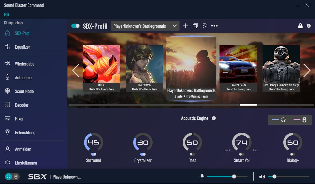

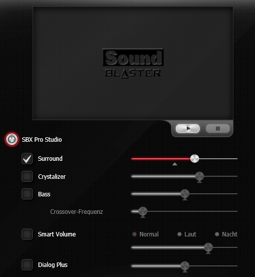

Ok, fangen wir mal an:
-) Surround: Wieso hast du das aktiviert? Das sollte nur aktiviert werden, wenn das Spiel auch echten 7.1 Sound ausgeben kann, den die Soundkarte dann verarbeiten kann. Ich weiß nicht ob PUBG das überhaupt kann, jedoch weiß ich, dass PUBG selbst bereits schon Surround-Sound ingame anbietet und du das nicht über deine Soundkarte brauchst. Also in den Audio-Einstellungen von PUBG "HRTF" einschalten, dann in der Creative App den Surround-Sound auf 0 stellen und ausschalten. Zusätzlich würde ich in den Windows Sound-Einstellungen beim "Creative-Lautsprecher" auf "Konfigurieren" klicken und hier ebenfalls auf Stereo umstellen.
-) Crystalizer: Auf 0 stellen und ausschalten. Der Crystalizer boosted die Höhen, davon hat dein SHP9500 genug, die müssen nicht noch extra geboosted werden.
-) Smart Volume: Ich weiß zwar nicht wieviel der Windows-Lautstärkeausgleich die Laustärke normalisiert, weil ich diesen nicht verwende, aber ich schätze, dass das sehr viel sein wird, deswegen wirst du die Smart-Volume wohl auf 100 stellen müssen, um einen ähnlichen Effekt zu bekommen, wie bei den Windows-Einstellungen.
-)Equalizer: Diese Presets kann man so gut wie immer vergessen. Lass den Equalizer flach, einzig die Höhen könntest etwas nach unten ziehen, da der SHP9500, wie bereits gesagt, von Haus aus sehr höhenbetont ist. Auch den Bass würde ich nicht nach oben ziehen, Bass macht die Schüsse und Explosionen lauter, deswegen sollte man beim Competitive Gaming eher bassarme Kopfhörer verwenden, was deine SHP9500 definitiv sind. Wenn du mehr Bass möchtest, dann kann ich @JackA nur zustimmen, dann hast du die falschen Kopfhörer gekauft. Wenn du Bass haben möchtest und trotzdem noch eine relativ gute Ortung haben möchest, dann sind die Beyerynamic Tygr meiner Meinung nach die beste Option.

Nö, lass das auf 24bit mit 48kHz, da musst du nichts ändern, das ist gut so wie es ist. Lass auch alle Haken so wie sie sind, sonst könnte eventuell die Creative Software nicht mehr richtig funktionieren.

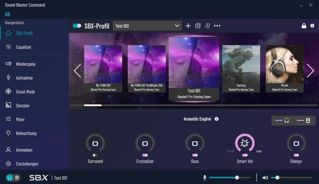

Vorweg ich habe jetzt die Lösung gefunden, gleich mehr dazu. Erstmal reine Neugierde, welchen Kopfhörer nutzt du? Da ich davon ausgehe, dass die Effekte bei der Sound Blaster Reihe gleich sind, wundert es mich echt, dass du bei PUBG mit diesen Settings (dein letzter Screenshot) Schritte hörst (anderes Beispiel, das neue Fahrrad, hörte ich auch überhaupt nicht mehr). Du hast ja "Smart Volume" noch nicht einmal aktiviert!? Mache ich das hier hör ich nichts mehr! Oder du spielt mit einer viel höheren Lautstärke als ich (gehe jetzt aber mal nicht davon aus).
Jetzt zur Lösung meines Problems, falls es jemanden interessiert.
Danke @maweasesnet "Smart Volume" war der Schlüssel!:daumen:
Hat so lange gedauert, weil der in den Presets so um die 70 war, und ich dachte 60, 70, 80 wird wohl ähnlich sein. Falsch gedacht...erst ab 100 höre ich Footsteps gut, und sehr sehr gut noch ne Stufe höher!
100 ist bei der Markierung rechts. Erst richtig gut bei absolutem Maximum!!!
Habe alle Effekte wie Crystalizer, Smart Volume usw. aktiviert, aber alles auf Null...nur Smart Volume auf Maximum. Wie hier:
Schon jetzt sehr guter Sound!
Desweiteren reagiert der SHP 9500 sehr empfindlich auf den Crystalizer und noch extremer auf Surround! Habe in einigen videos gesehen, das viele Surround zwar aktivieren, aber auf Null lassen! Stimmt!
Desweiteren sind alle Presets für mich unbrauchbar, auch die Equalizer Presets sind nicht optimal.

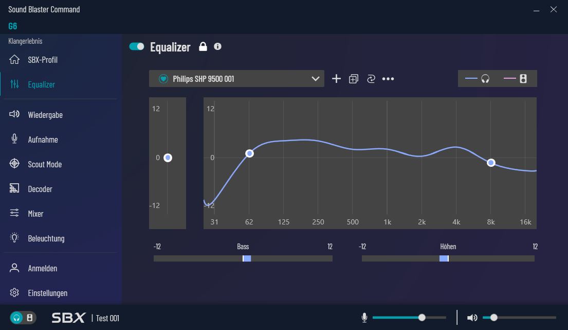

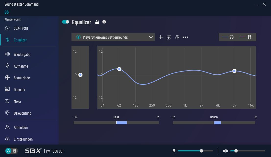

Deutlich besser wurde mein Sound nochmal dadurch, dass ich einfach mal nach Equalizer Einstellungen für den SHP9500 suchte. Habe dies dann mal so ungefähr (noch nicht perfekt) übertragen:
Bin jetzt schon mehr als zufrieden! Und der zu hohe, blechernde Klang kam in erster Linie vom Surround Sound und vom Crystalizer. Bass teste ich später, bin zufrieden.

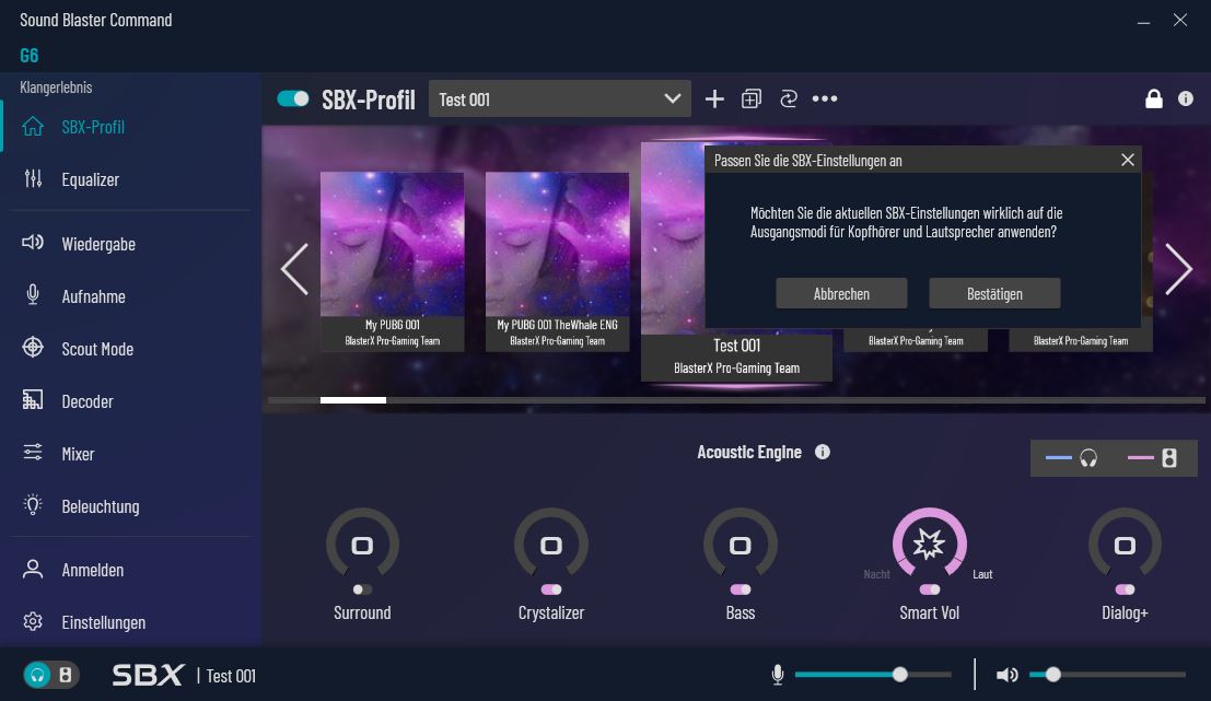

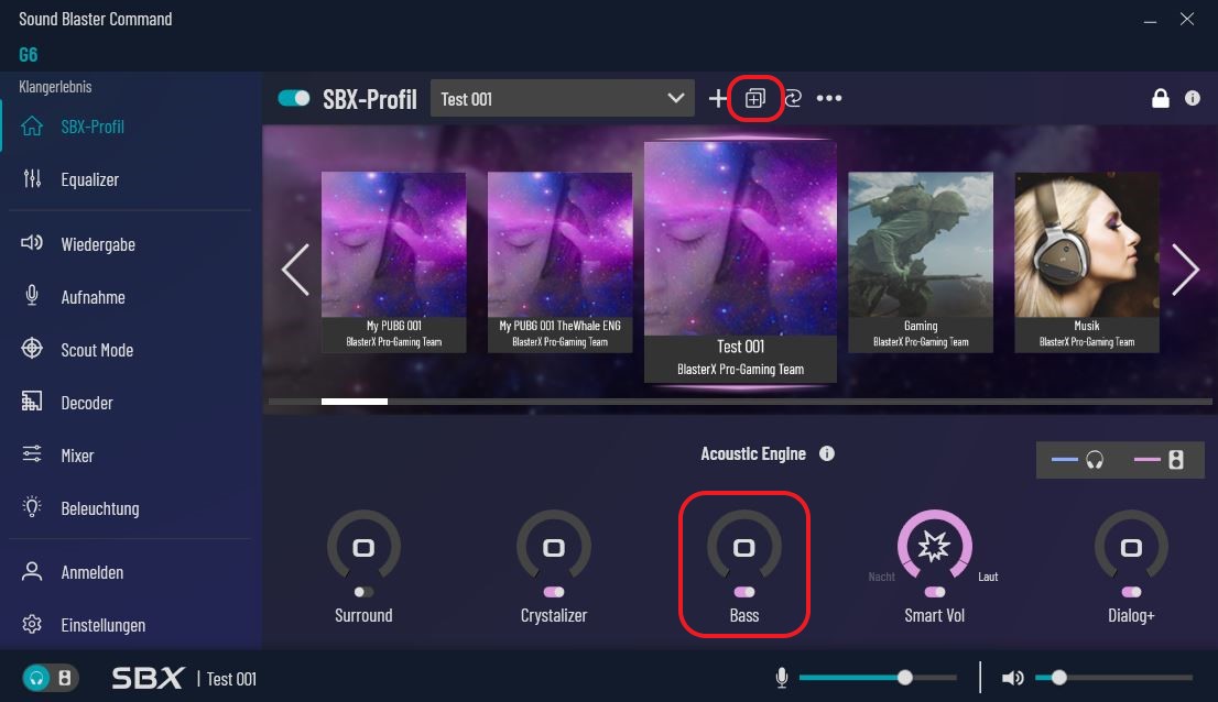

Als ich gerade verschiedene Einstellungen testen wollte kamen gleich die nächten Probleme:
1. Plötzlich ist beim SBX-Profil (hier im Screenshot z.B. bei Smart Volume) alles Pink statt Türkis? Dabei ist alles auf Kopfhörer eingestellt!? Übersehe ich da was?
2. Wenn ich z.B. Bass auf 50 ändern will und auf "Passen sie die SBX-Einstellungen an" klicke und bestätige, dann springt es sofort wieder auf "0" zurück. Gestern nicht, da ging das!? Hier mal rot markiert:

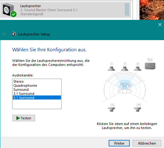

3. Auch wenn das hier wohl mit Stereo nichts zu tun hat, warum sind da jetzt immer zwei ausgewählt, obwohl man eigentlich nur eines auswählen kann? Keine Ahnung, spinnt die Software schon nach einigen Tagen oder was!?
Sorry, dass ich hier so nerve, evtl. sehe ich hier den Wald vor lauter Bäumen nicht oder die Software spinnt hier einfach. PC schon neu gestartet, mal alles deaktiviert und wieder aktiviert...geht nicht weg. War gestern ganz anders. Zum Abschluß noch, sollte man für Gaming den Direktmodus nutzen? Und zu den Filtern darunter finde ich auch keine vernünftigen Erklärungen!?
Naja, Creative Software/Treiber ist immer so eine Sache für sich, bei den einen läuft es gut, bei anderen gibts nur Probleme.
Der Direkt-Modus deaktiviert meines Wissens nach alle Software-Features des DACs und man hat nur mehr einen "dummen" Stereo DAC, so wie wenn du einen klassichen Stereo DAC/AMP kaufen würden.
