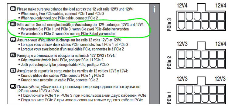

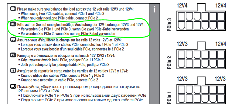

Wie ist den die Grafikkarte mit dem/den PCIe-Stromkabel(n) mit dem Netzteil verbunden?
Damit die Graka ausreichend Strom bekommt, muß deren Versorgung auf zwei Rails vom Netzteil aufgeteilt werden. Dazu gibt es zwei Möglichkeiten:
1. Wenn das Kabel mit den zwei PCIe-Steckern(6+2) verwendet wird, muß es in PCIe_2 gesteckt werden.
2. Wenn die beiden Kabel mit nur einem PCIe-Stecker(6+2) verwendet werden, muß das eine in PCIe_1 und das andere in PCIe_3 gesteckt werden.
gforce4711 schrieb:
Wie ist den die Grafikkarte mit dem/den PCIe-Stromkabel(n) mit dem Netzteil verbunden? ...
Ergänzend hierzu würde ich zwei separate Kabel nehmen,
und damit jeweils an PCIe1 und PCIe3 am Netzteil.
Wenn nur das DoppelKabel (Y-Kabel) solltest du an PCIe2 damit.
