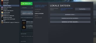

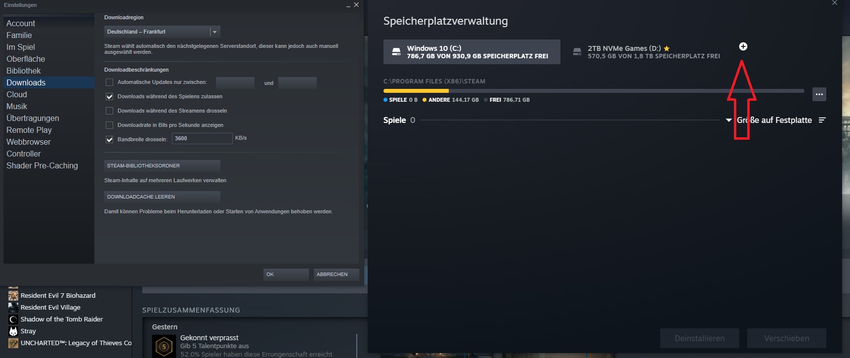

So ein Spiel würde ich heute nicht mehr auf eine HDD packen. Was man testweise machen kann, ist den Microsoft Flight Simulator in Steam auf eine andere HDD verschieben, wenn vorhanden und schauen, ob das hilft. Rechtsklick auf das Spiel, dann Eigenschaften wählen und dort Lokale Dateien Installationsverzeichnis verschieben. Bringt das nichts, kann man Microsoft Flight Simulator wieder auf die SSD packen. Wobei ich glaube das es daran nicht liegt.
Mal als Beispiel

GuSchLa schrieb:
... Was man testweise machen kann, ist den Microsoft Flight Simulator in Steam auf eine andere HDD verschieben, wenn vorhanden und schauen, ob das hilft. Rechtsklick auf das Spiel, dann Eigenschaften wählen und dort Lokale Dateien Installationsverzeichnis verschieben. Bringt das nichts, kann man Microsoft Flight Simulator wieder auf die SSD packen. ...

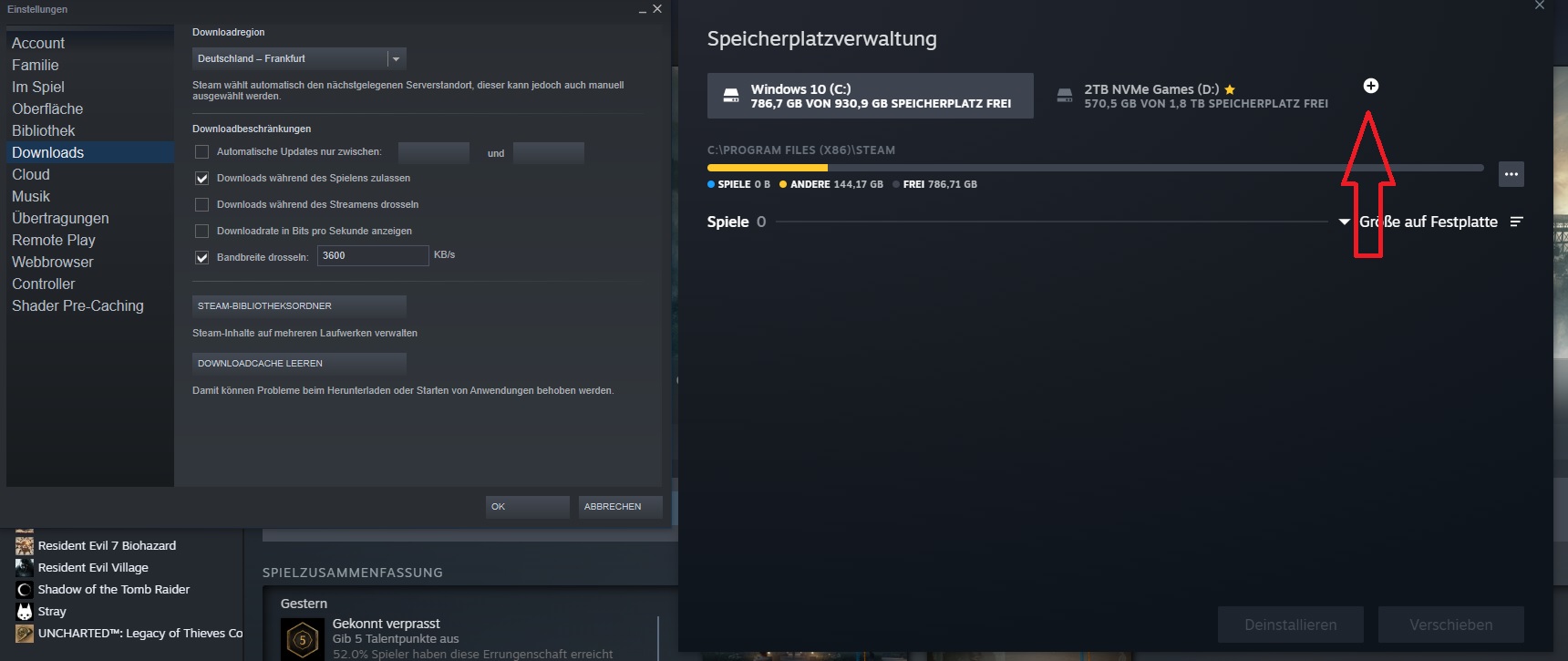

Nachtrag hier zu. Man muss bei Steam in den Einstellungen Steam-Bibliotheksordner erst die Platte hinzufügen (Pluszeichen) auf der man das Spiel verschieben möchte.

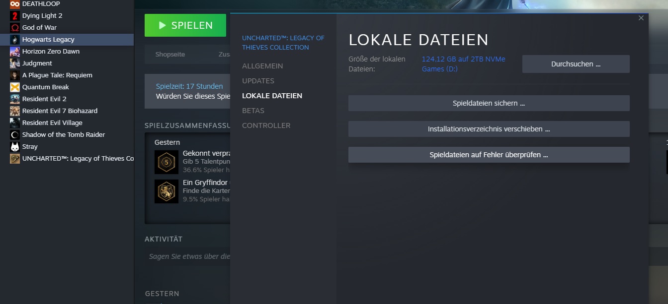

Da ich es wissen wollte und noch eine Seagate Skyhawk im Schrank liegen hatte und das ist nicht mal eine langsame HDD, habe ich sie fix eingebaut und das Spiel von dieser gestartet und gespielt. Ja, irgendwie funktioniert so halbwegs, aber die Ladezeiten steigen enorm, die Shader-Kompilierung beim Start des Spiels dauert ewig. Während des Spielens sieht man immer wieder, dass es mehre, Sekunden dauert, bis alle Texturen ordnungsgemäß geladen sind. Wenn richtig viel gestreamt werden muss, treten immer häufigerr zumindest bei mir Mikroruckler auf.

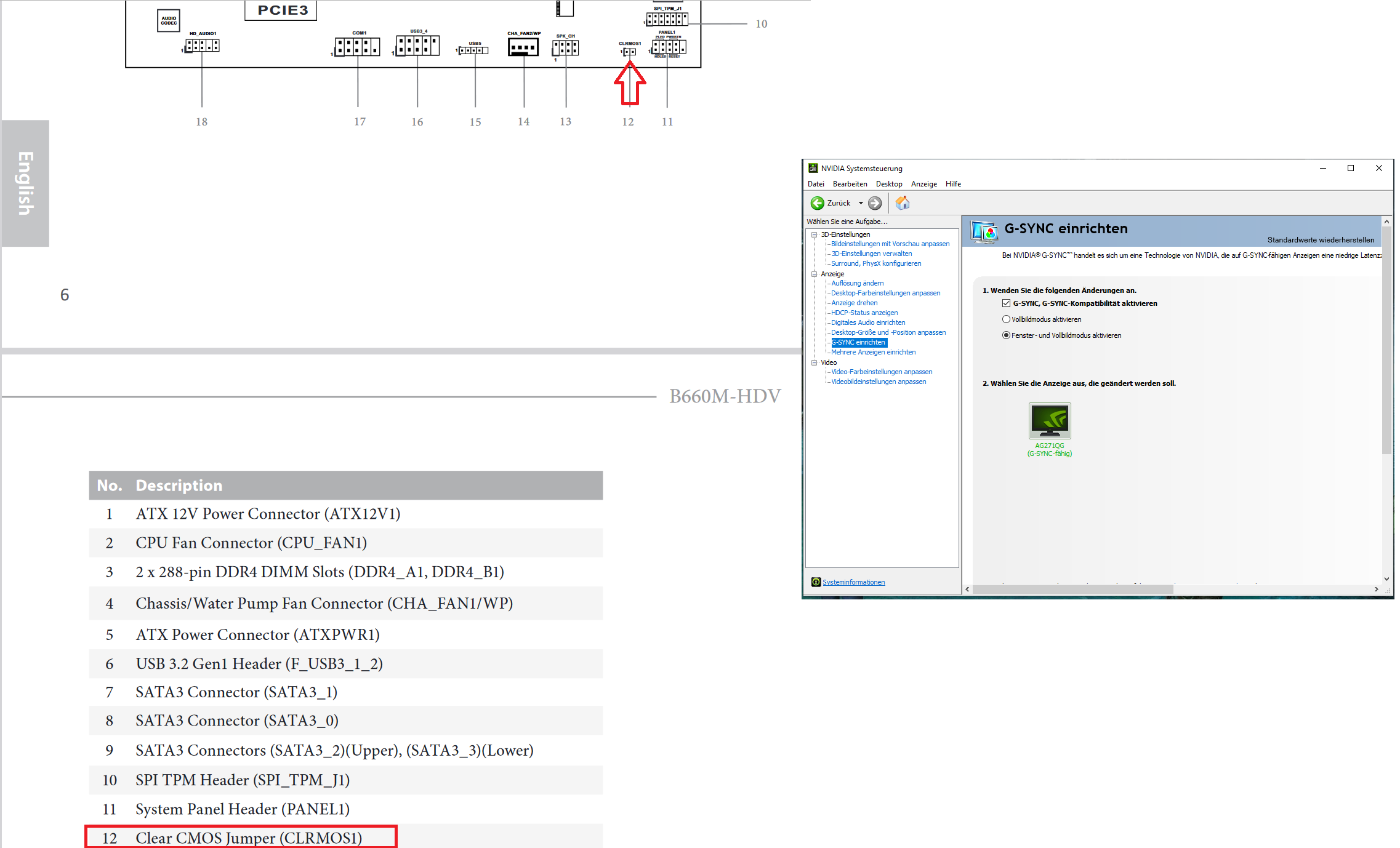

Habe mal gerade etwas danach gesucht. Ist wohl ein bekanntes Problem. Was andere auch schon bei anderen Games hatten. Die eine Lösung gibt es wohl nicht. Was bei einigen geholfen hat, ist GSync oder FreeSync mal abstellen. Und wenn ein Multi Monitor Setup genutzt wird, dann mal nur einen Monitor anschließen. Sonst das übliche. Alles was mit Overclocking/Undervolting zu tun hat abstellen, die Treiber mit dem Display Driver Uninstaller deinstallieren. Das XMP im BIOS abstellen. Einen anderen (älteren) Treiber versuchen. Die neuste Firmware für das Mainboard installieren, falls noch nicht gemacht.Das BIOS mal zurücksetzen, am besten per Jumper auf dem Board. Sonst kann ja vielleicht dein Freund irgendwie weiter helfen. So was aus der Ferne ist immer sehr schwierig zu beheben.
https://www.asrock.com/mb/Intel/B660M-HDV/index.asp#BIOS
Jo danke für die Tipps. Ich werd das mal versuchen, hoffentlich klappt es.
Bei mir gabs gerade ein ~350MB großes Update, vielleicht hilft das schon.
Ja hab ich auch schon gehabt und installiert, hat wohl nix gebracht :( Ich versuch mal dass, was Sie gesagt haben, hoffentlich bringt das etwas
