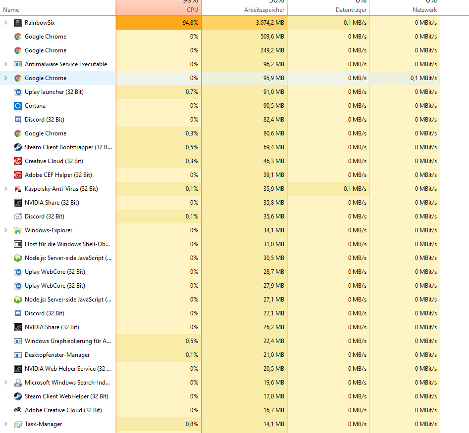

Dann sieh nach welche Prozesse die CPU so auslasten. Game Mode von Windows, nvidia Shadowplay, etc. ausmachen.
Das Spiel sorgt für die hohe Auslastung, wie beschrieben. Im normalen Betrieb verhält sich die CPU schließlich ganz normal.

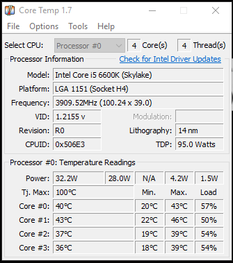

Wie verhalten sich Takt und Spannung unter Last?

Du hast HominiLupus nicht zugehört. Räume deinen autostart und tasks auf. Gerade shadowplay und Co. Können sehr viel Leistung fressen. Dabei wäre dann 100% Last schon richtig, die ruckler natürlich nicht.
Vielen Dank für die schnellen Antworten. Ich bin jetzt davon ausgegangen, das so eine hohe Auslastung nicht normal ist. Zumindest habe ich das bei noch kein anderem Spiel so beobachten können. Bevor ich mir die CPU zerstöre wollte ich hier lieber einmal nachgefragt haben. Dann versuch ich noch paar Hintergrundprozesse auszustellen, vielleicht habe ich dann auch keine Probleme mehr mit den kurzen Aussetzern.
Allerdings kommt mir jetzt eine weiter Frage auf. Was muss ich beachten, wenn ich jetzt einen Stream von dem Spiel starten möchte. Der Stream würde ja die CPU auch zu einem gewissen Teil auslasten. Aber mit dem Spiel ist die Auslastung ja schon bei 100%.
100 % Last macht eine CPU nicht kaputt. Und da allein das Spiel 94 % Last erzeugt, halte ich das nicht unbedingt für ein Problem der Hintergrundanwendungen. Du bekämst dann eben eins zwei Prozent mehr für das Spiel. viel ändert das aber nicht.

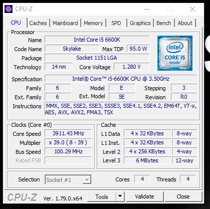

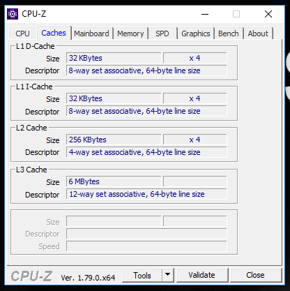

Prüf noch mal den CPU-Takt mit CPU-Z gegen. Coretemp habe ich als da unzuverlässig in Erinnerung.

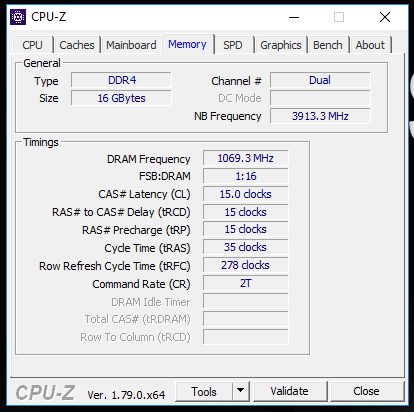

Der RAM läuft nicht im xps Profile könnte im CPU Limit die Ruckler reduzieren wenn der mit seinem spezifizierten Takt läuft. Wie sieht die Gpu Auslastung aus? Wieviel Fps hast du denn im Schnitt mit den gewählten Einstellungen ingame?
