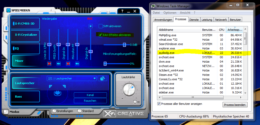

hohe Cpu Last durch Audiodg.exe
siehe post 11 & schau dir den taskmanager genau an.
hmm jep das hab ich schon gesehen, meinte nen Screenshot von dem was du ausgeschaltet hast in den Soundoptionen.
willst mich veräppeln ... ? :D
- siehe post 11 " rote umrandung." ^^
SORRY :-) mein Augenmerk galt nur dem Taskmanager, da war ich wohl blind, Asche auf mein Haupt!

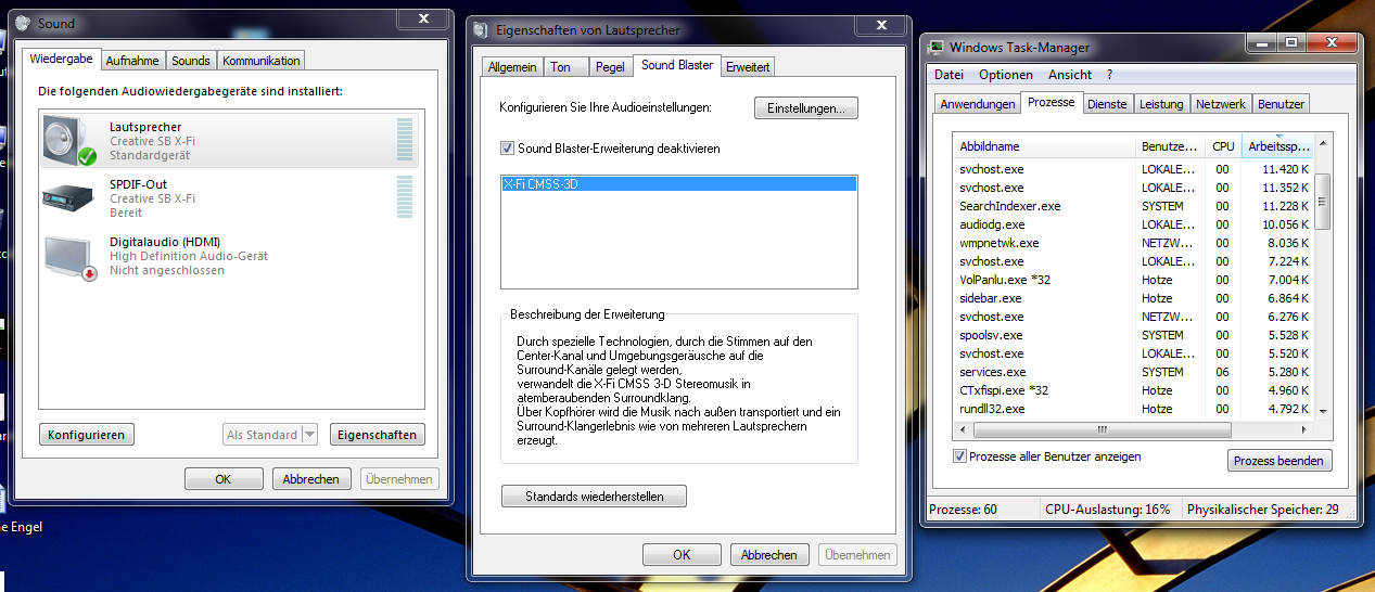

Ich check´s nicht hab´s deaktiviert und diese Kacke ist immer noch da. Selbst wenn ich EQ und X-Fi CMSS 3D deaktiviere wird´s nicht besser :freak:
erneut ... schaue dir post 11 nochmals genau an. :D
- du musst die einstellung unter systemst. / sound / wiedergabe / lautsprecher ... dort in den
SB-Erweiterungen das häkchen setzen = deaktivieren .... somit sollte, müsste der lokale dienst " audiodg.exe "
im taskmangaer nicht mehr erscheinen ... folglich schwindet die cpu-last.
- mit dem mixer hat das nichts zu tun. ;)

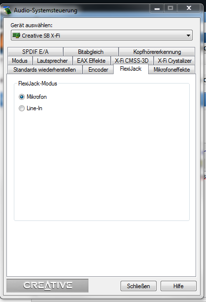

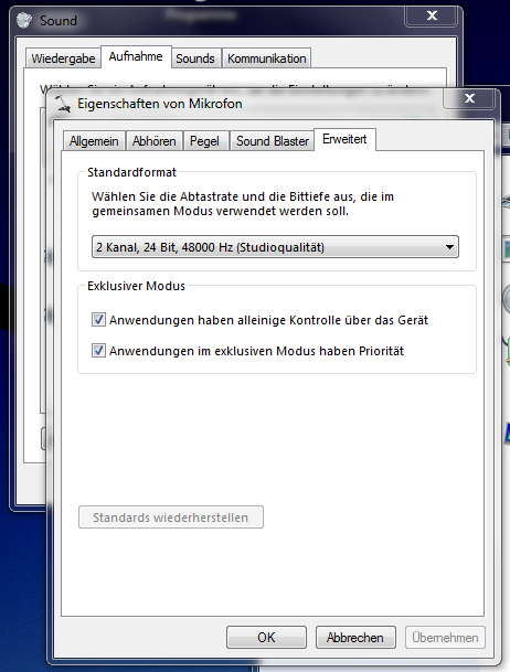

hab ich gemacht, allerdings vergessen das mit auf den Screenshot zu nehmen, trotzdem verschwindet der Scheiß Dienst nicht. Hast du bei deinen Microfoneinstellungen noch was verändert?
ich habe den lokalen dienst nicht mehr im TM ... zwecks mic. ...fp is bei mir disabled ... mic eingang
erfolgt ueber die sk.
- poste mal am besten mit pics deine umgesetzten setting.

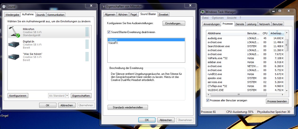

So hier die Screenshots, Sobald ich das Aufnahmefenster öffne schießt die CPU Last der Audiodg.exe in die Höhe... das selbe Passiert bei TS3 und Ventrilo.
ich selber habe die optionen unter aufnahme gar nicht.
bei wiedergabe hast alles richtig eingestellt ... weiss auch nicht, weshalb der
lokale dienst bei dir weiterhin ausgeführt wird.

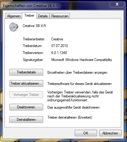

- welches OS hast denn & welcher treiber für deine X-FI ?
Habe Windows7 Professional 64bit.
Treiber sind die Aktuellen von Creative.

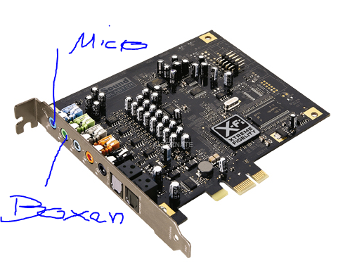

Hab doch nichts falsch angeschlossen?
sieht alles " wunderbar " aus ... anschlüsse stimmen auch.
keine ahnung, was bei dir sache ist ... ich selber nutze jedoch Vista & mein
treiber(paket) ist das D.K.-Pack 2.0 ... treibersignatur stammt noch von Juni2009.

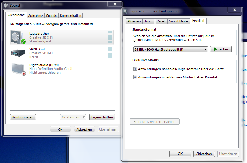

Bei mir sind es 9 -11 % ( X-Fi & Win 7 x86 ), wie hoch ist deine Abtastrate eingestellt.
was meinst du mit Abtastrate? Ein ändern der Werte bringt keine Verschlimmerung oder Verbesserung..
Wenn ich von 16bit/44100hz auf 24bit/96000hz gehe,macht das ~5-6 % aus ( Phenom II X4 Black Edition 965 ).
Verändere mal unter "Mikrofon" & "Was sie Hören" die Abtastrate auf den kleinsten wert.
