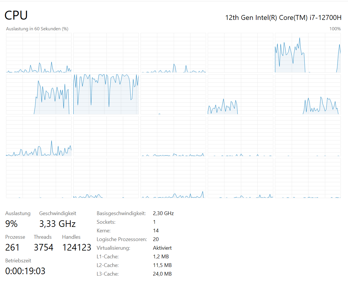

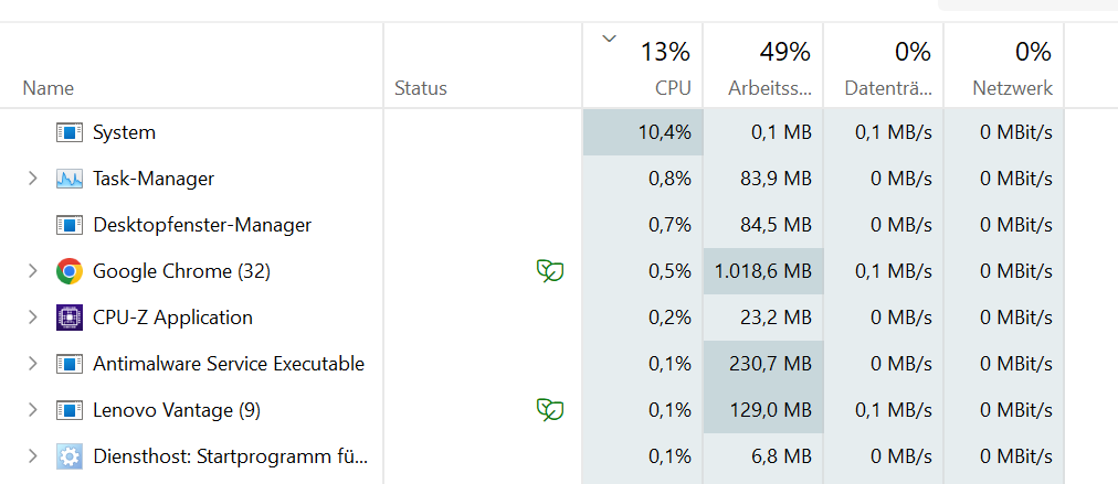

der Systemprozess genehmigt sich dauerhaft viel CPU-Last.
Die CPU ist dementsprechend warm (bis 68°C) und quasi nie im idle. Es sieht so aus als ob immer ein CPU-Kern ausgelastet wird.

Task-Manger im "Idle"

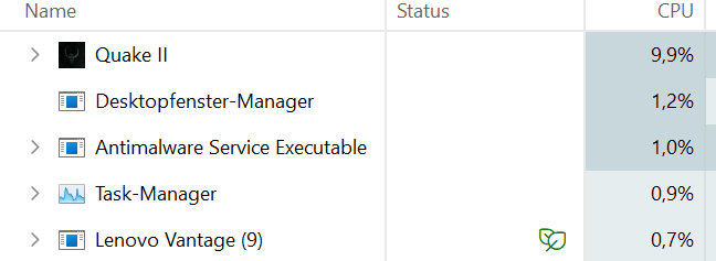

Task-Manager beim Spielen

sortiere mal bitte die CPU Last von Oben nach Unten nach Auslastung
9-13% sind aber eigentlich nicht soviel.
Sehe jetzt auch nicht das Problem.
Die meisten Kerne sind doch im idle und dass das System im Hintergrund ein oder zwei Kerne mal etwas belastet, ist normal.
Kommt auch ein bisschen drauf an, ob die Auslastung auch die Kerne hoch tacktet?

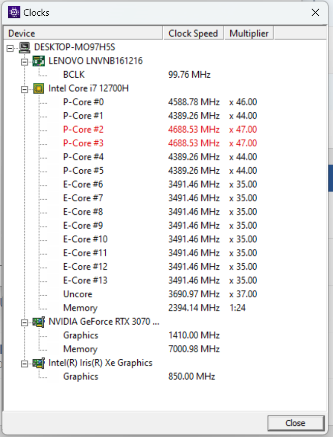

auf was steht denn die Energieoptionen
"Ausbalanciert" oder "Höchstleistung" ?
Weil ein Multiplakator von 35 - 47 ist im Idle bissl hoch.
