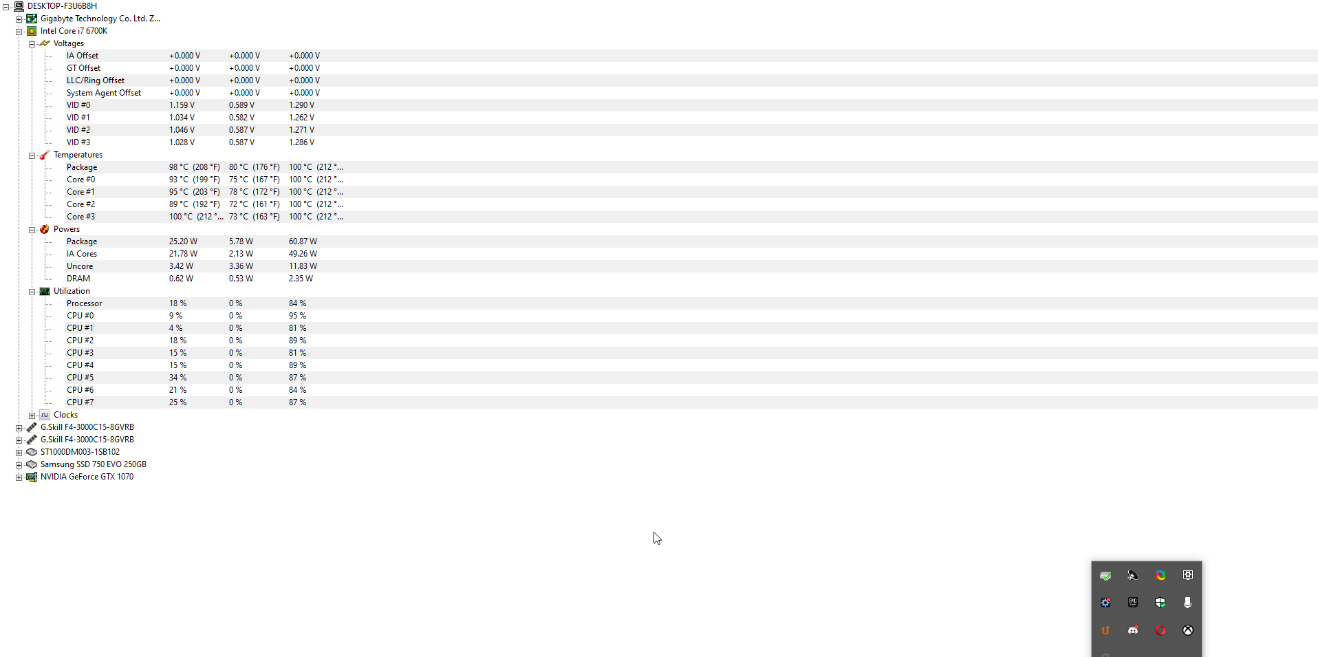

habe seit kurzem ein Problem mit meiner CPU.
Diese scheint nicht mehr richtig gekühlt zu werden und hat auch im Leerlauf 90+ Grad Celsius.
Das ist mir erst heute aufgefallen, als starke Performance Probleme beim arbeiten hatte.
Die Kühlung ist schon etwas länger sehr laut.

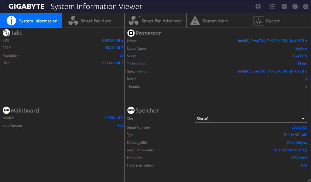

Habe bereits den Aufsatz von der CPU genommen, die WLP erneuert und neu drauf geschraubt. Habe auch einen BIOS update durchgeführt jedoch ohne Erfolg, ausser dass nun mein 2. Bildschirm, welcher über die Onboard GraKa läuft auch nicht mehr funktioniert.
Ich hoffe auf ein paar gute Lösungsansätze und bedanke mich jetzt schonmal für eure Hilfe.

Also ich spüre eine Vibration wenn ich die Schläuche berühre, an der CPU (also dem Kopf der Kühlung) und den schläuchen gibt es eine starke Wärme, während die SChläuche direkt am Kühlergrill eiskalt sind.
