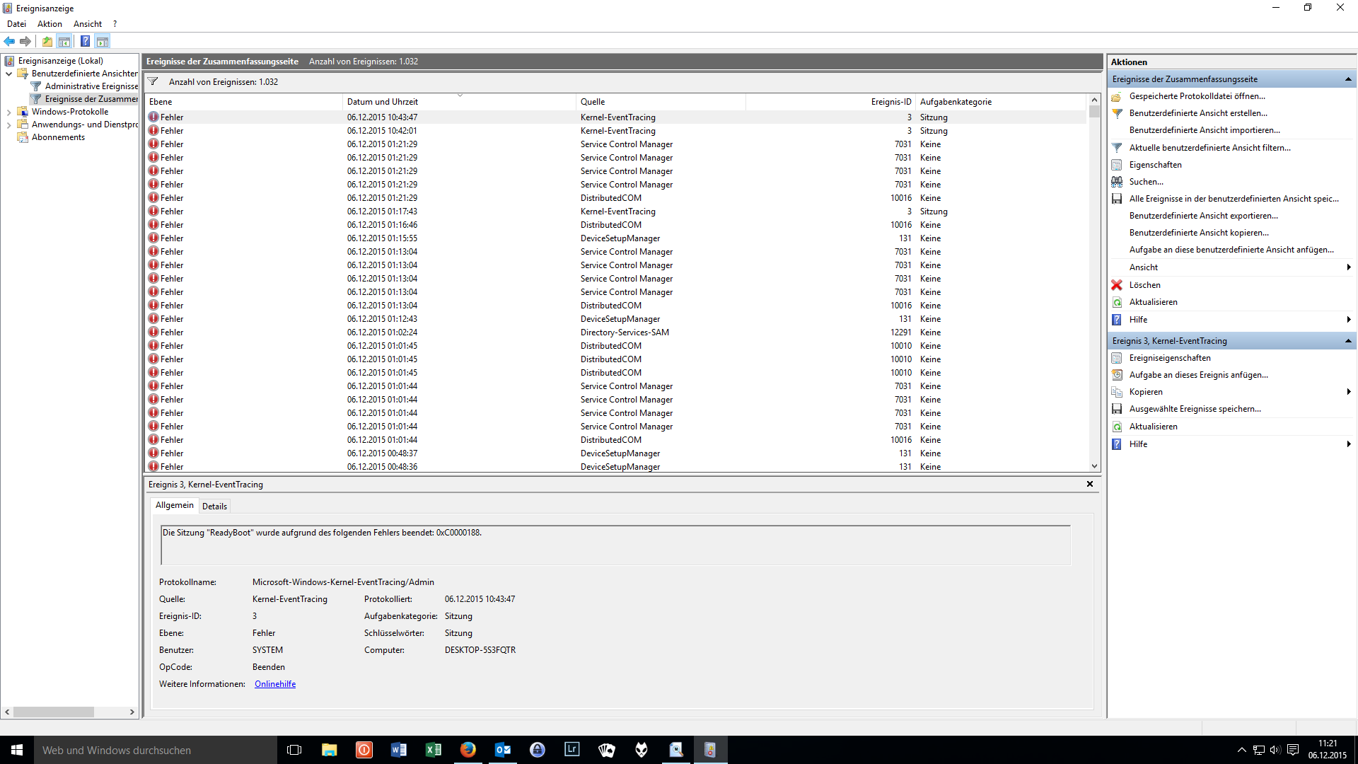

Temps geprüft?
Was steht im Windows Protokoll an Fehler?

In der Windows Ereignis Anzeige sind insgesamt 241 Fehler in den letzten 7 Tagen, am häufigsten trat dieser Fehler auf:
"Der Dienst "Benutzerdatenzugriff_63a122" wurde unerwartet beendet. Dies ist bereits 2 Mal vorgekommen. Folgende Korrekturmaßnahmen werden in 10000 Millisekunden durchgeführt: Neustart des Diensts."
Soll ich nach einem speziellen Fehler Ausschau halten oder alle 241 Fehler hier posten?

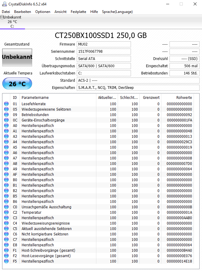

CrystalDiskInfo mal starten und nen screenshot hier posten. Könnte ein Defekt der Festplatte sein.
Welche Fehler stehen noch im Protokoll? Die Fehler können ja durch andere Fehler ausgelöst werden, das hat nichts mit der Häufigkeit zu tun.

Voila, sieht gut aus!
Sieht es nicht. Die Werte können ja anscheinend nicht mal ausgelesen werden. Da stimmt irgendwas nicht, entweder mit dem Kabel, dem Übertragungsmodus, den Treibern oder sonstigen Sachen

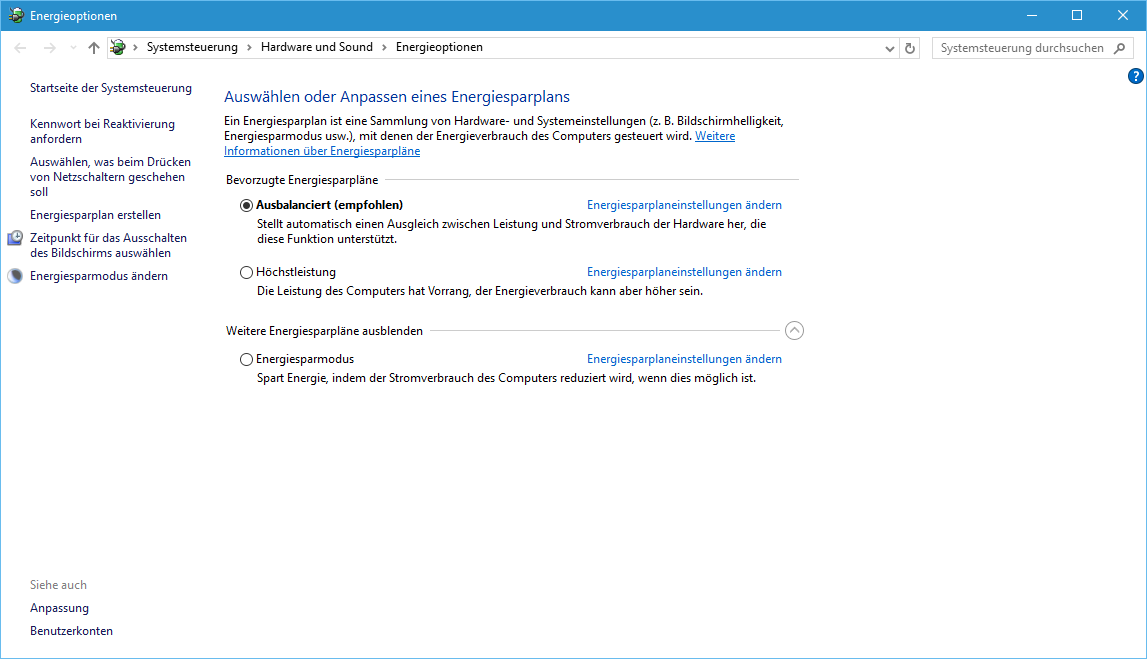

Ich habe im BIOS die Funktion EIST ausgeschaltet, dass hat geholfen. C1E / C2E / C4E sind weiterhin angeschaltet.
Danke für den Tipp, ich werde das auch testweise mal probieren. Kann aber auch keine Dauerlösung sein, denn wozu kaufe ich mir einen modernen, effizienten Prozessor, wenn ich dann teilweise die Funktionen wieder abschalte. Denn EIST ist wohl die Intel Speed-Step-Technologie und auf die möchte ich nicht dauerhaft verzichten.
Hat leider auch nicht geholfen. Außer das die CPU nun nicht mehr runter taktet, hat sich nichts verändert, immer noch zu hohe Latenzen.
