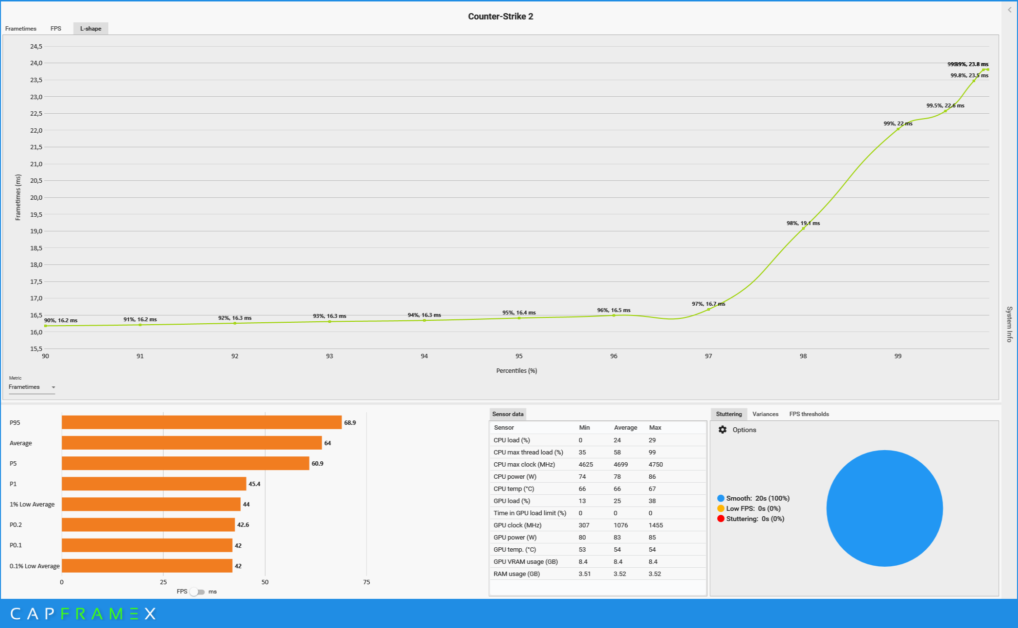

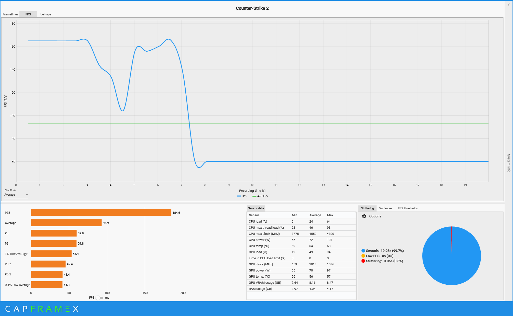

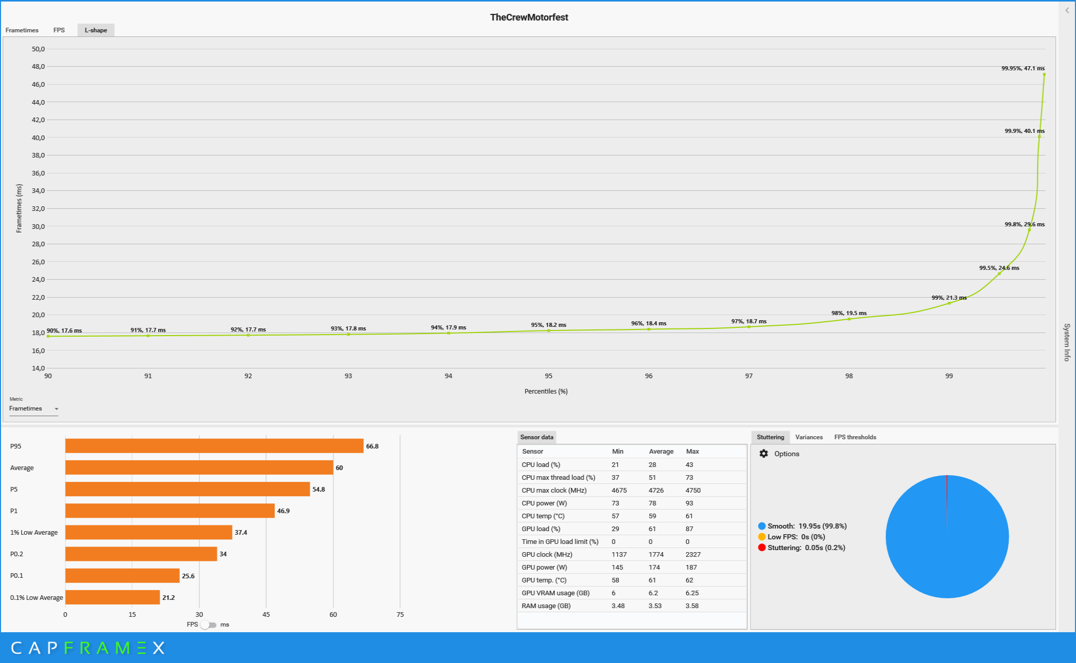

Anbei die Testergebnisse ohne Bilder, da ihr sonst nicht zuordnen könnt, welcher Test mit 60/50 FPS Cap gemacht wurde (sollten im Kommentarfeld im Test drin stehen?).

Lass mal Counter-Strike 2 versuchen. Kostet nichts und da kann jeder mitbenchen.nick2405 schrieb:Ich lade weitere Spiele zum testen runter. Evtl. ein Vorschlag eurerseits?
Wenn das auf 60fps limitiert nicht komplett solid läuft, dann wirds seltsam

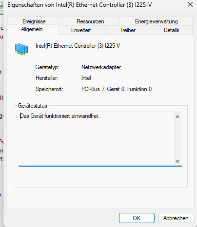

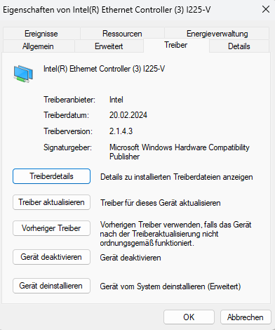

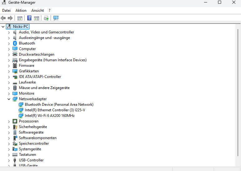

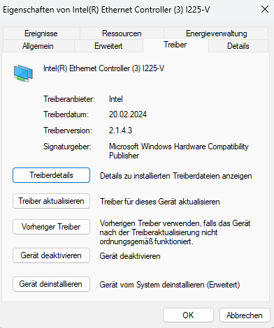

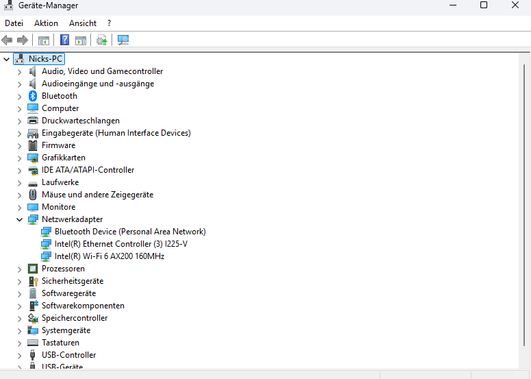

@Wo bin ich hier ok lade ich runter. Mein Bluetooth Treiber ist wieder da (PSU abziehen, 30 Sekunden auf Power Button) und gefixt. Der Lan-Treiber ist nach wie vor nicht da.
Das Motherboard ist echt eine Katastrophe...

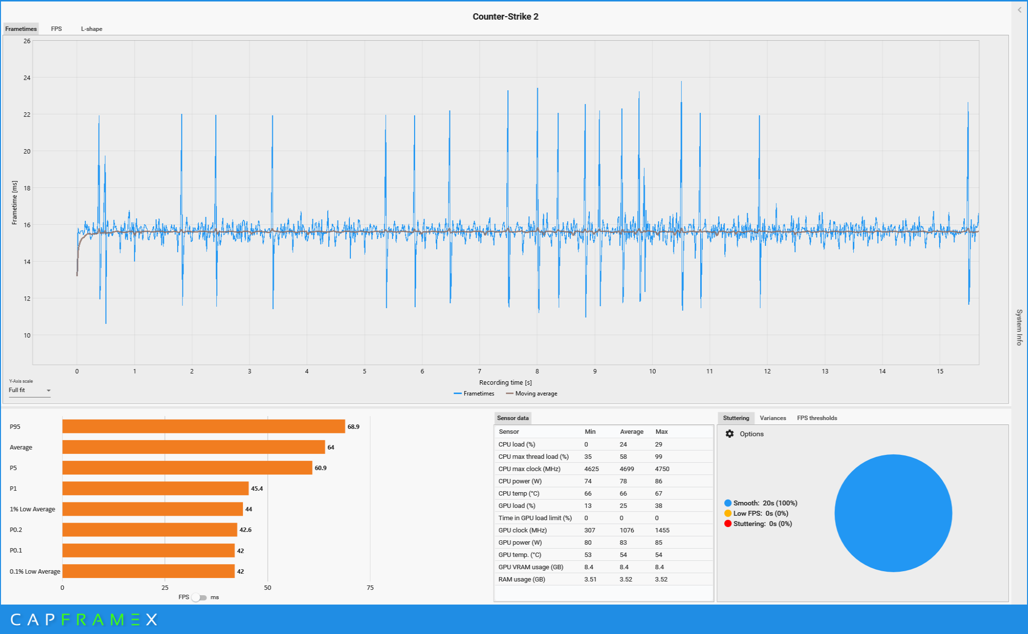

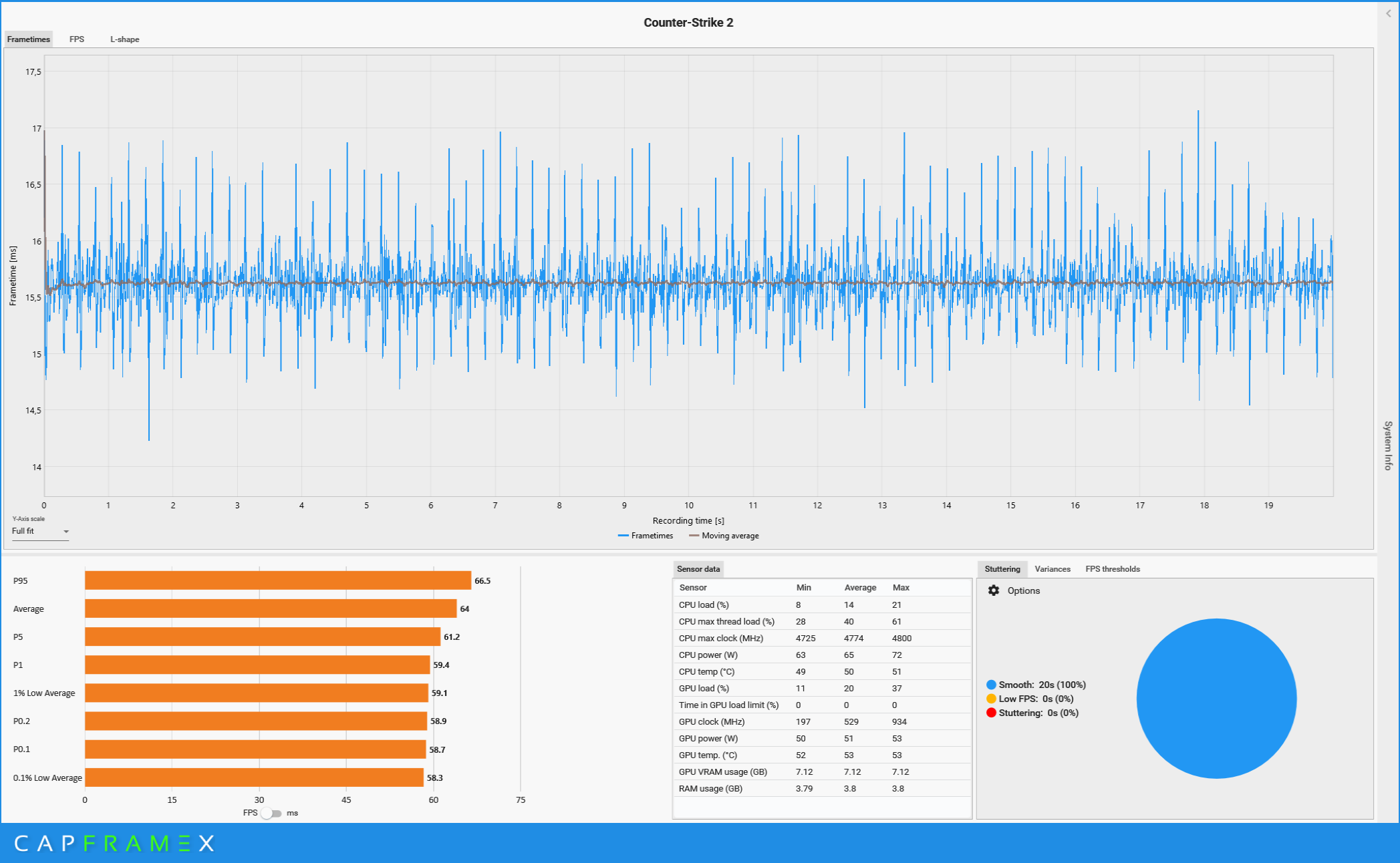

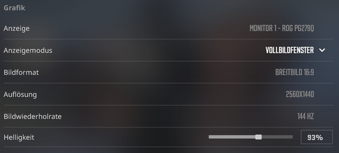

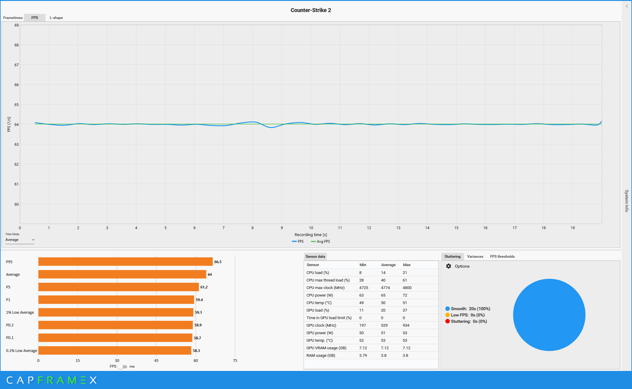

OK ich wollte eben Counterstrike testen, aber selbst im Vollbild-Modus kann ich mit meiner Maus einfach aus dem Bild in den zweiten Monitor rüber. Hat da jemand eine Lösung? Evtl. liegt es daran?

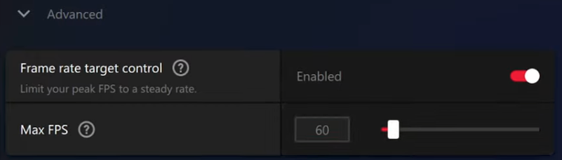

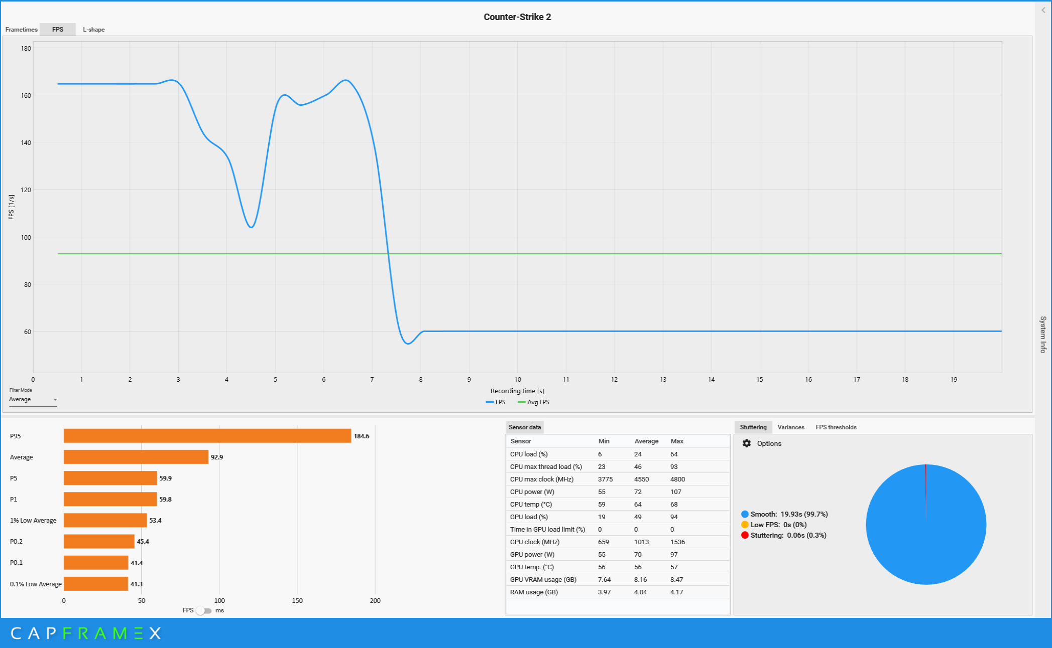

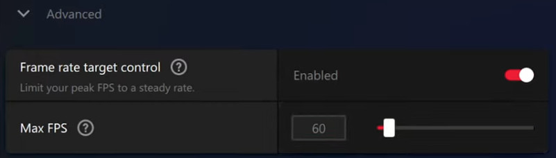

Das Overlay legt sich auch nicht über CS2. Die FPS Cap via AMD Software scheint auch nicht wirklich zu funktionieren?

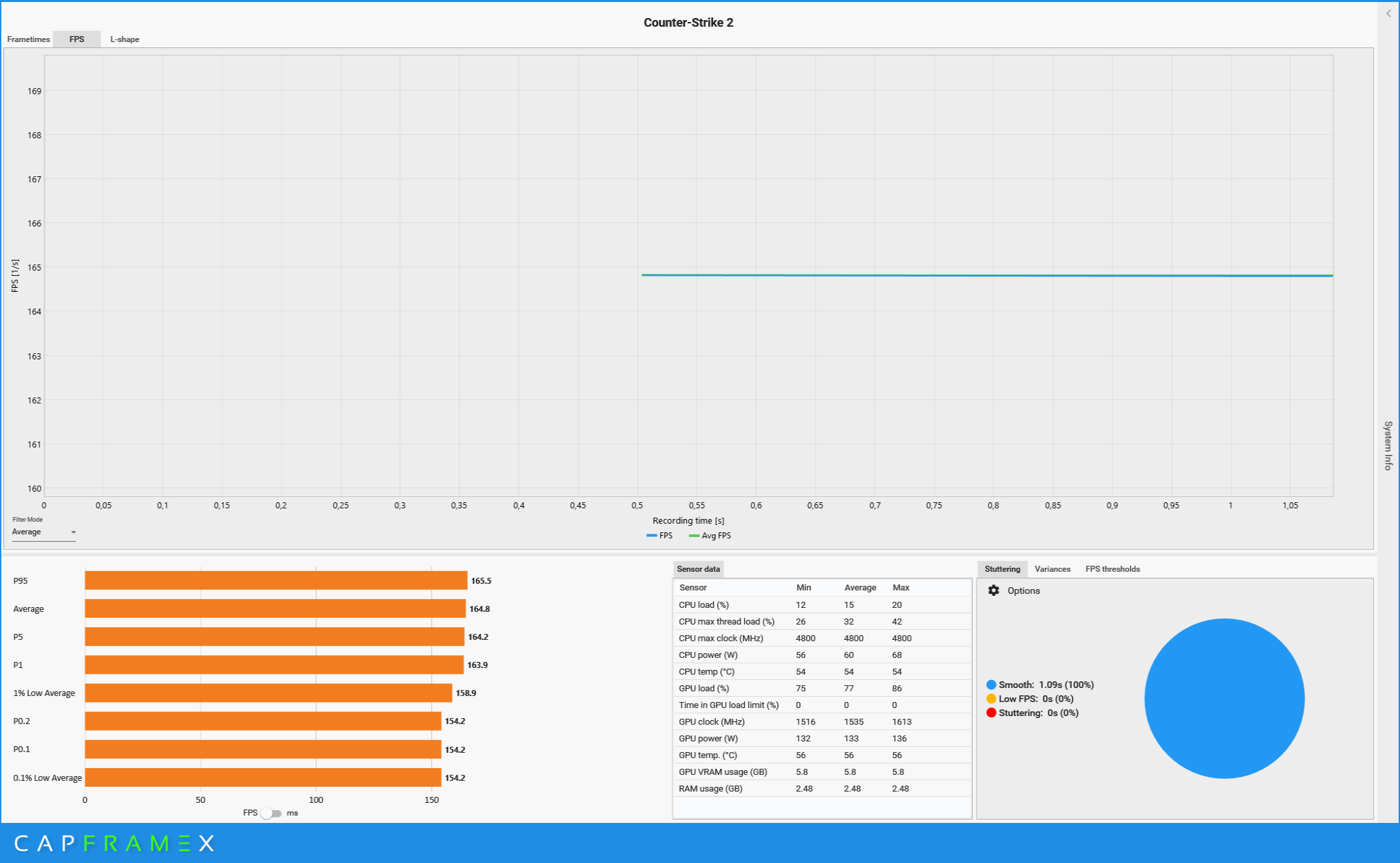

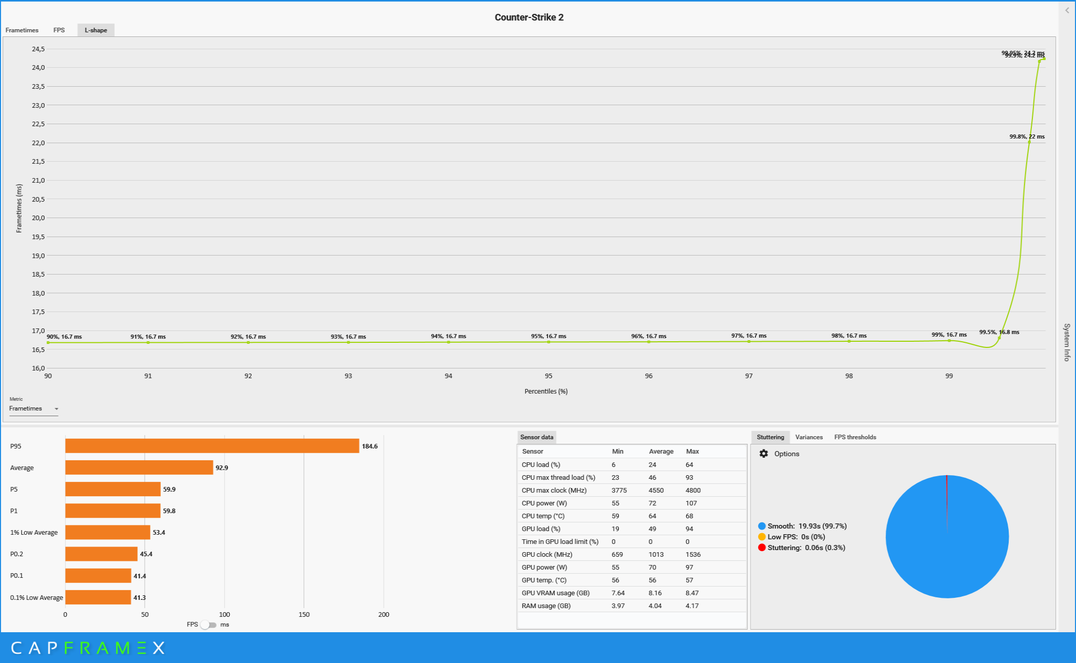

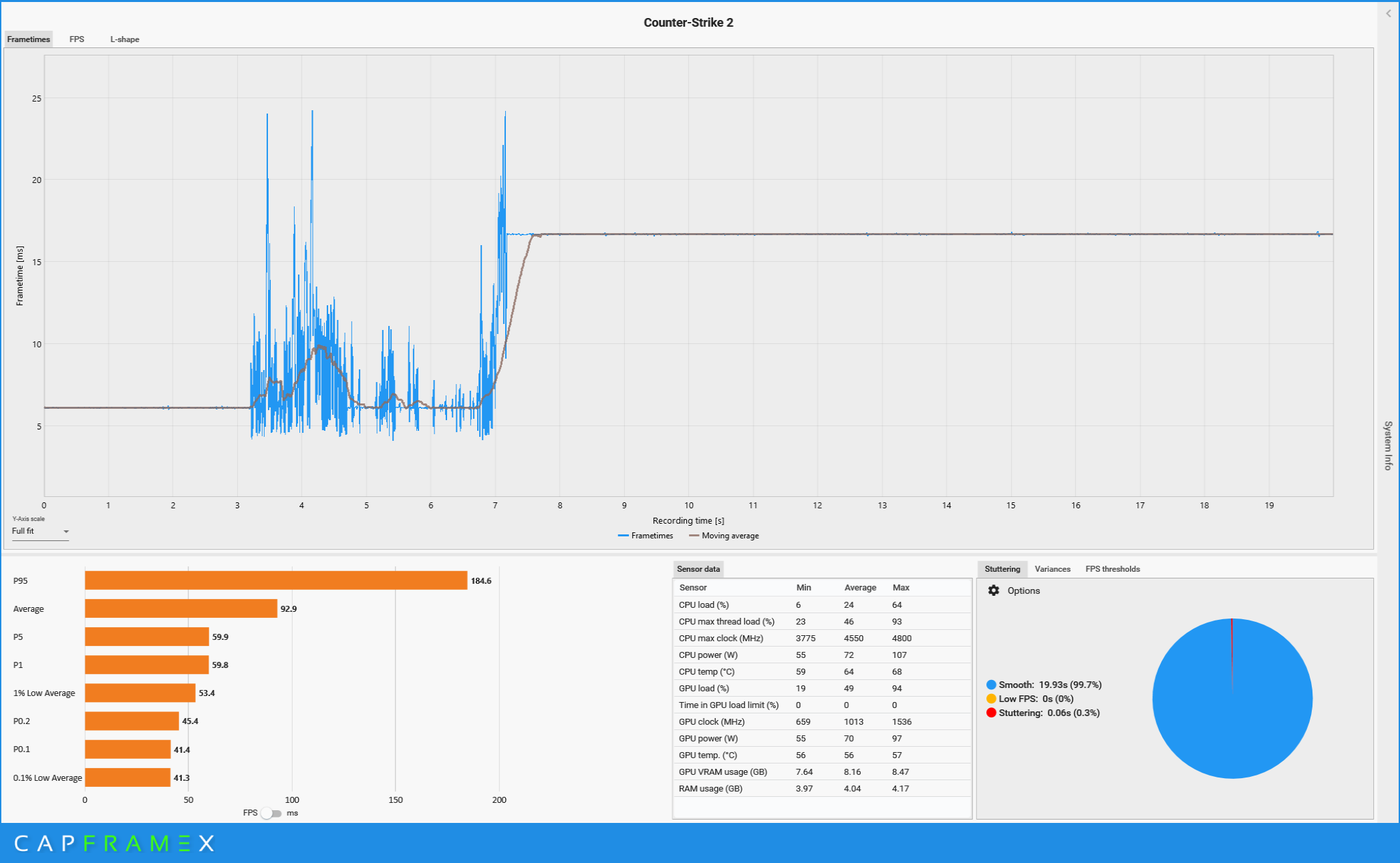

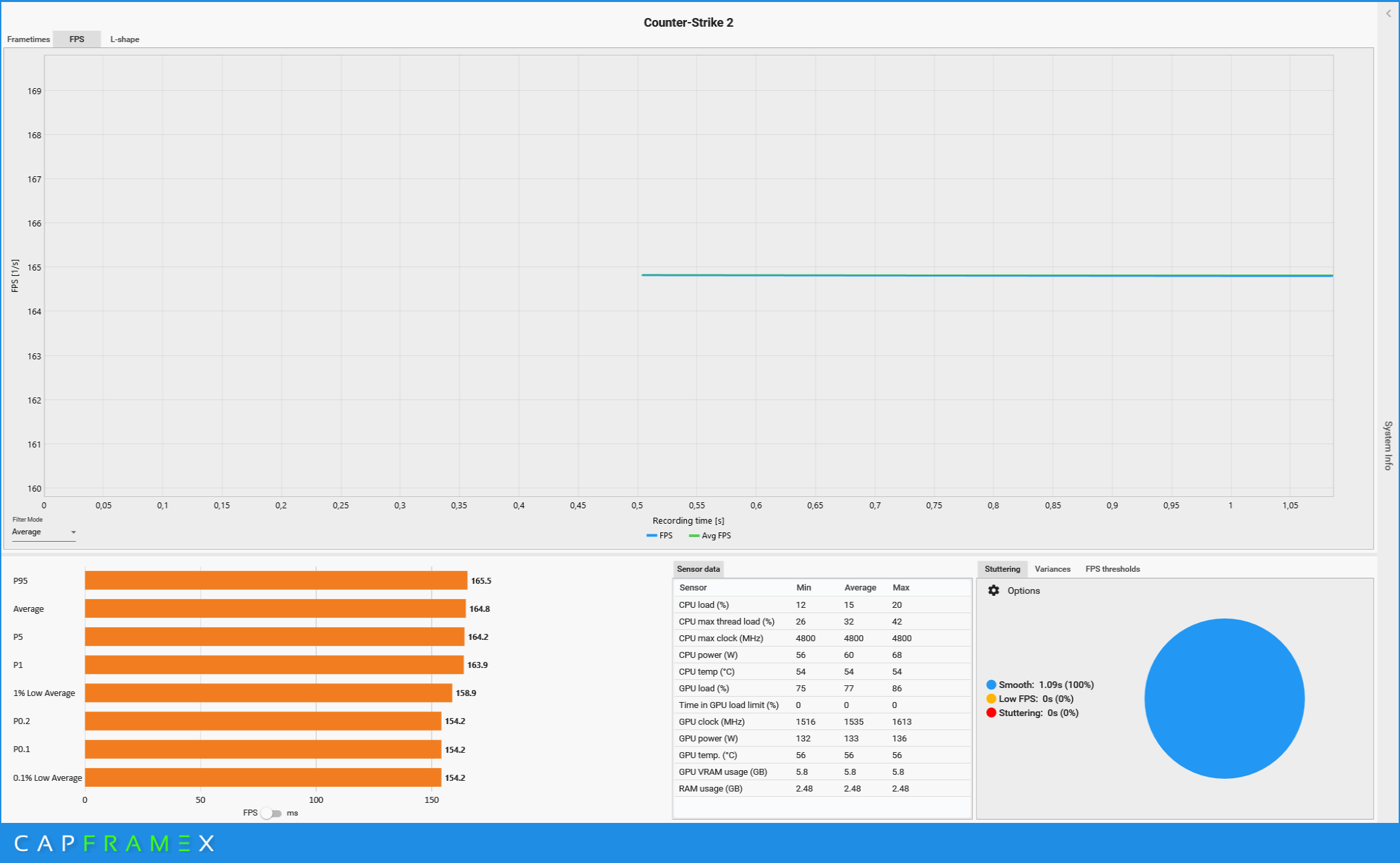

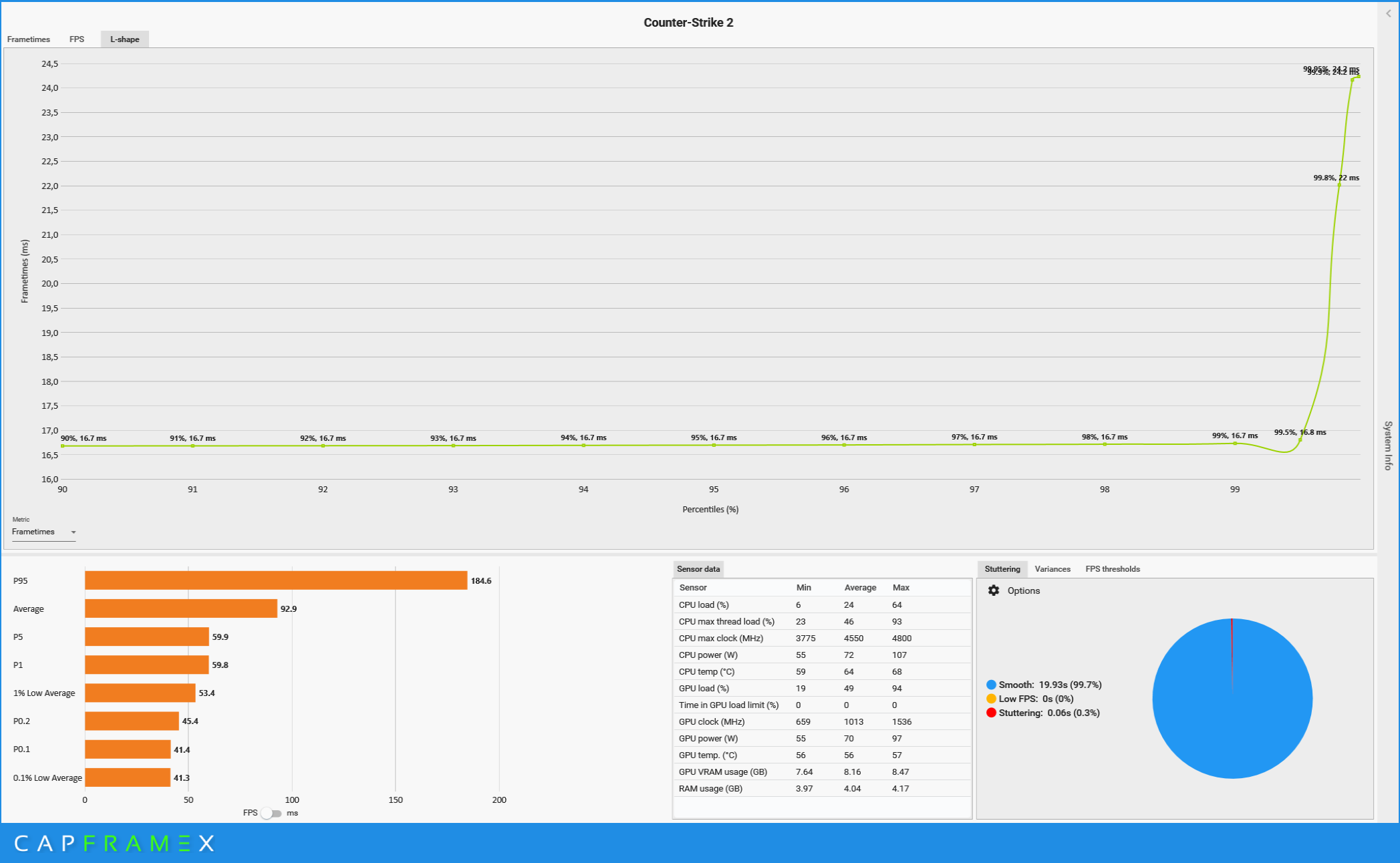

Anbei die Testergebnisse.
Selbst wenn ich Alt+Enter drücke refreshed der Monitor kurz und kurz danach refreshed er nochmal. Warum auch immer.

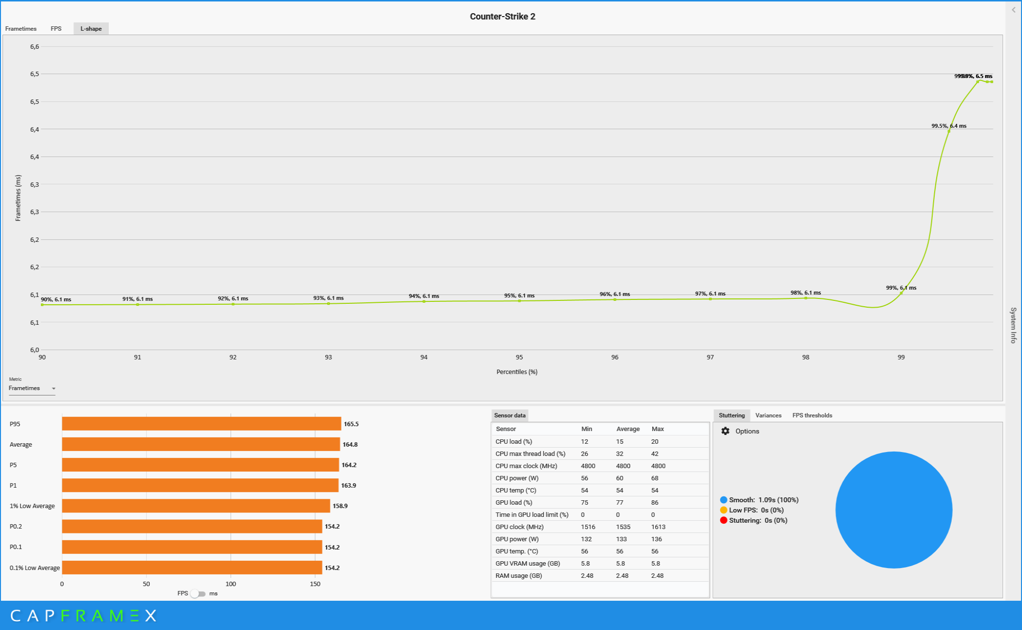

Anbei ein Test ohne FPS Cap via AMD

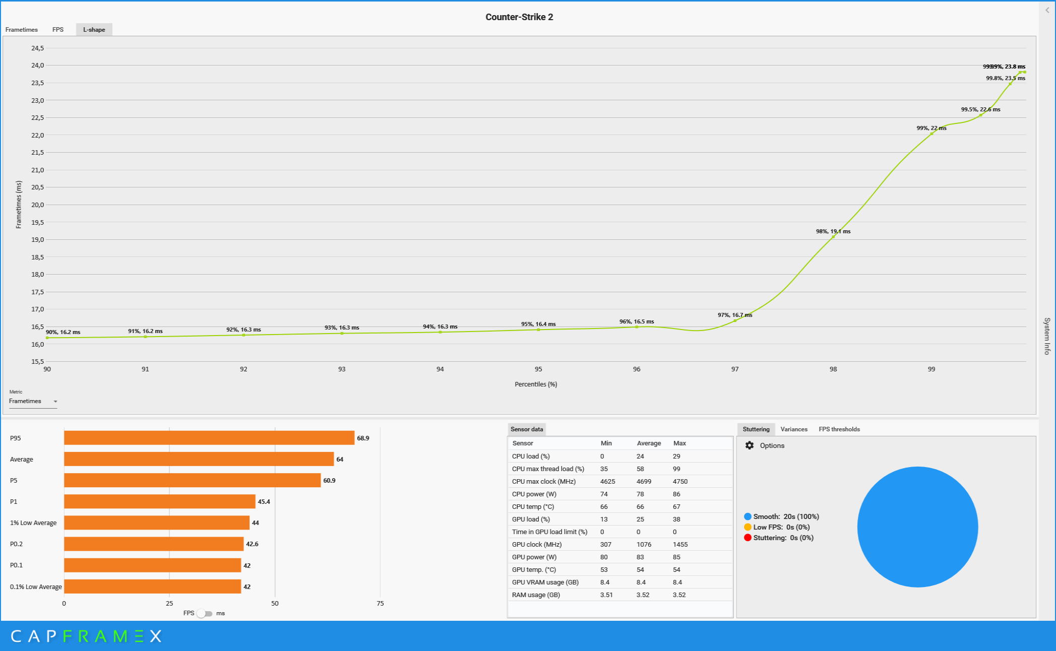

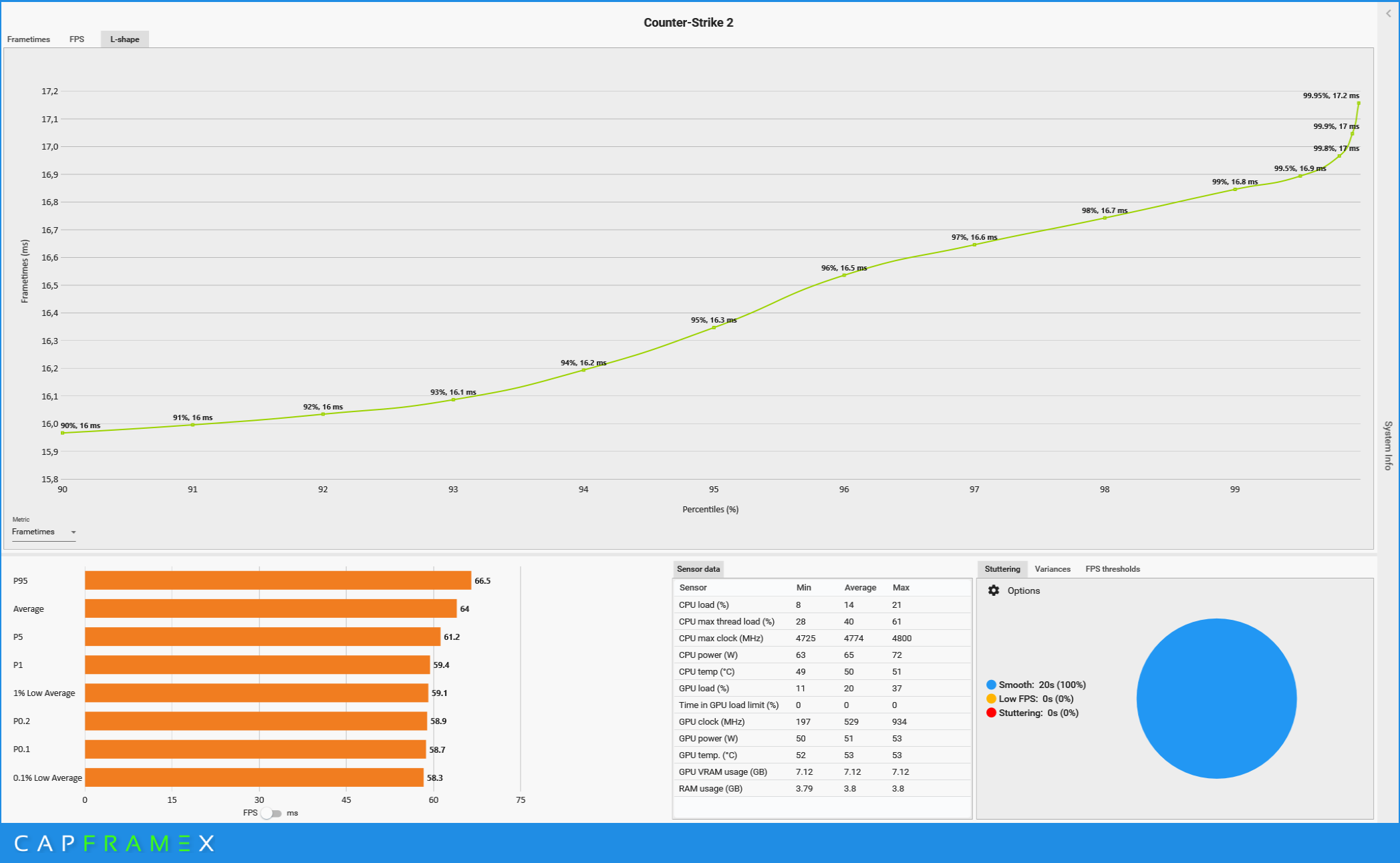

Hab jetzt die CPU und GPU reseated. Den Ram hab ich auf 2x16 GB getauscht.
Anbei der Test - könnt ihr da eine Besserung wahrnehmen? Ich irgendwie nicht.

Davon ab, die FPS und frametimes bei CS 2 sehen doch sehr gut aus? Fühlte sich das flüssig an?
@Bl4cke4gle Ohne 60 FPS Cap läuft es flüssig, ja. Mit 60 FPS Cap komischerweise nicht.

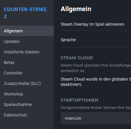

Setze hierfür den "-insecure"-Parameter. Dann gibt es wieder das Overlay.nick2405 schrieb:Das Overlay legt sich auch nicht über CS2.
Falls du mal irgendwann CS2 normal spielen willst, dann wieder entfernen.

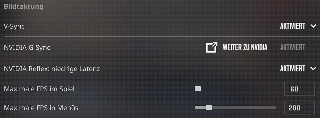

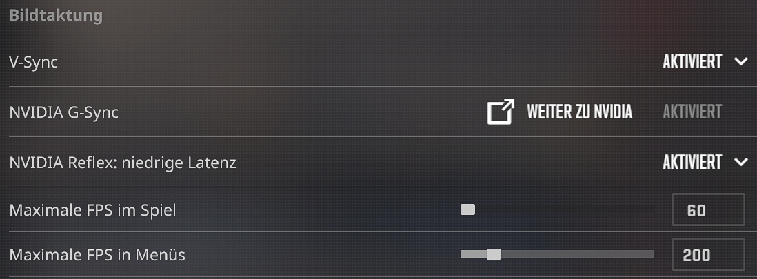

In CS2 nur den ingame cap verwenden. AMD fps cap ausschalten.nick2405 schrieb:Die FPS Cap via AMD Software scheint auch nicht wirklich zu funktionieren?

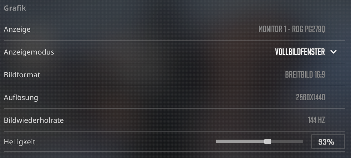

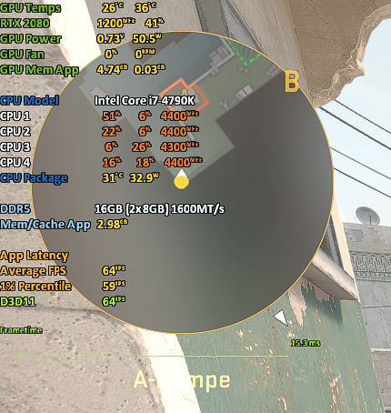

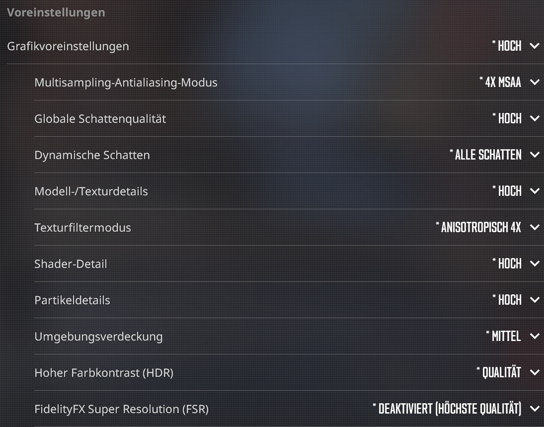

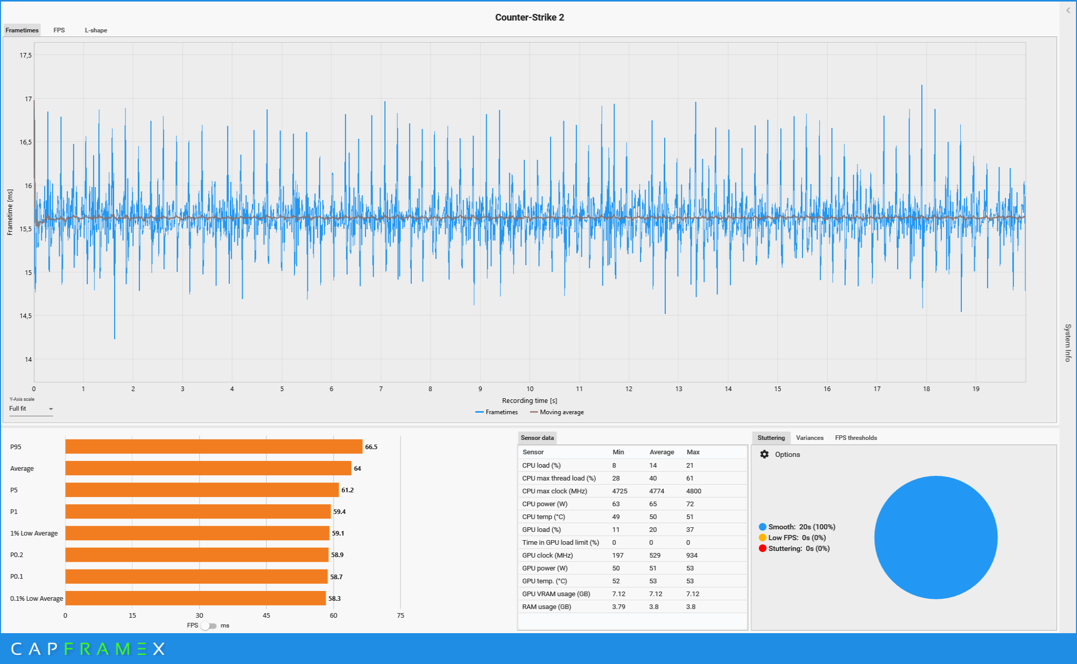

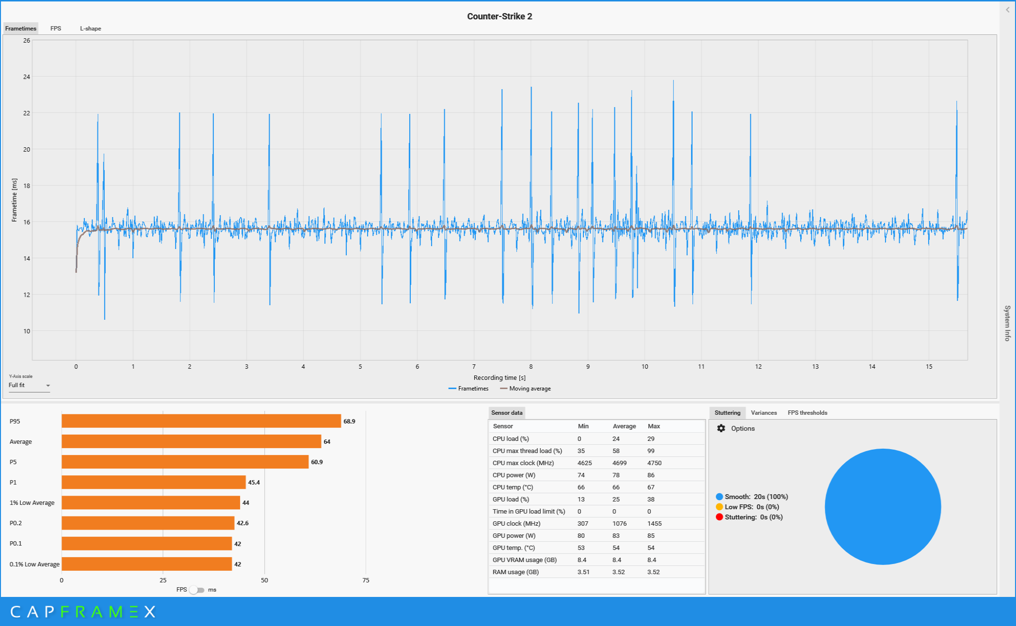

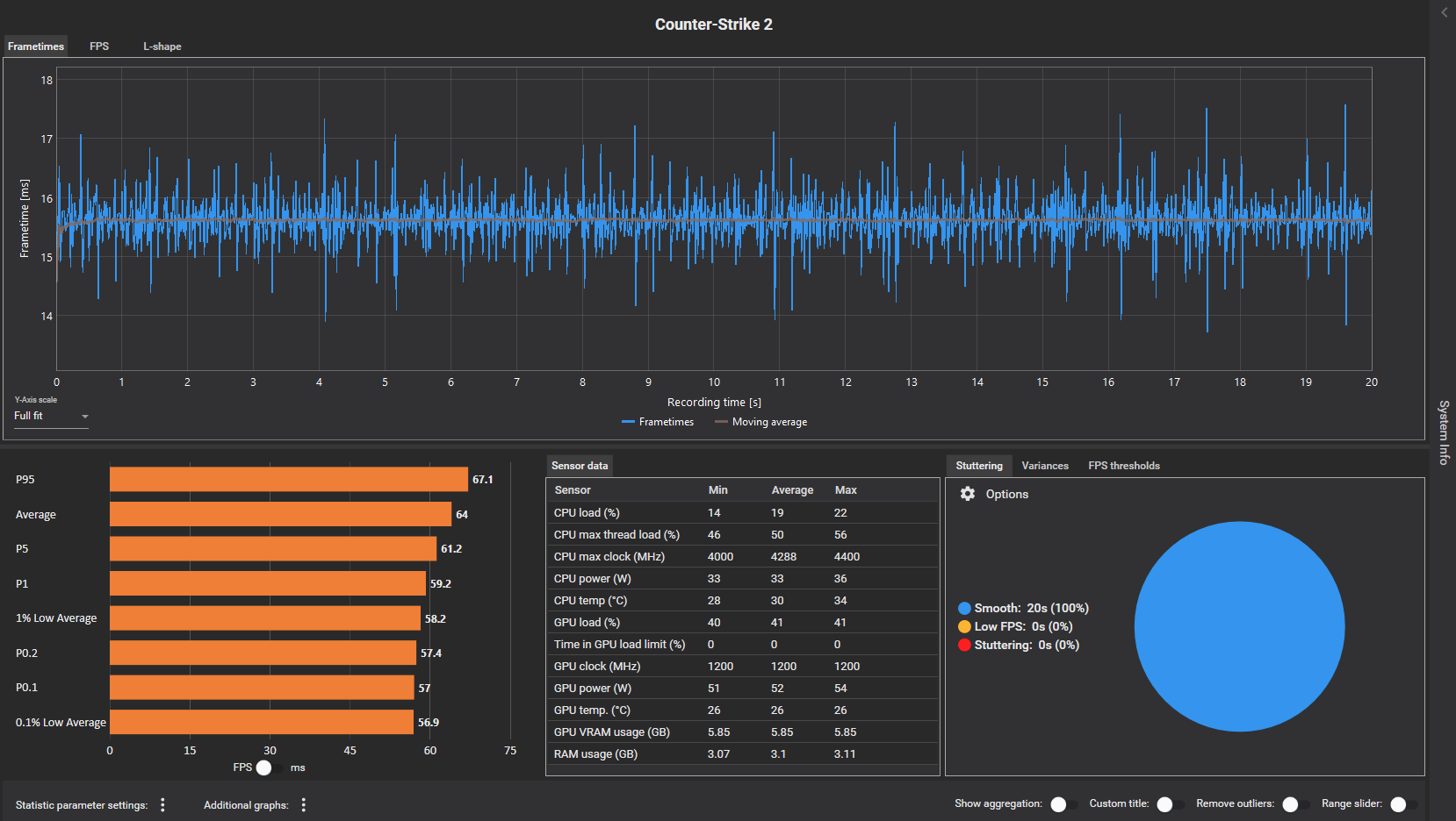

Ich habe mir gestern auch mal CS2 geladen. Meine ingame Einstellungen anbei (mit 60 fps cap!).
Dann geht man auf Spielen->Training->Deathmatch->Dust II.
Wenn im Spiel dann Konsole mit "^" öffnen, "bot_kick" eingeben und Enter.
Dann habe ich mich in die hinterste Ecke bei A gestellt mit Blickrichtung zu A (siehe Minimap).
Dann mal aufnehmen.

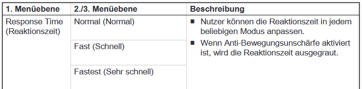

Noch eine Anmerkung zu deinen Monitoren: auf was steht denn die folgende Einstellung bei dir (Monitor OSD)? Das sollte für deinen Fall auf "Fast" stehen.

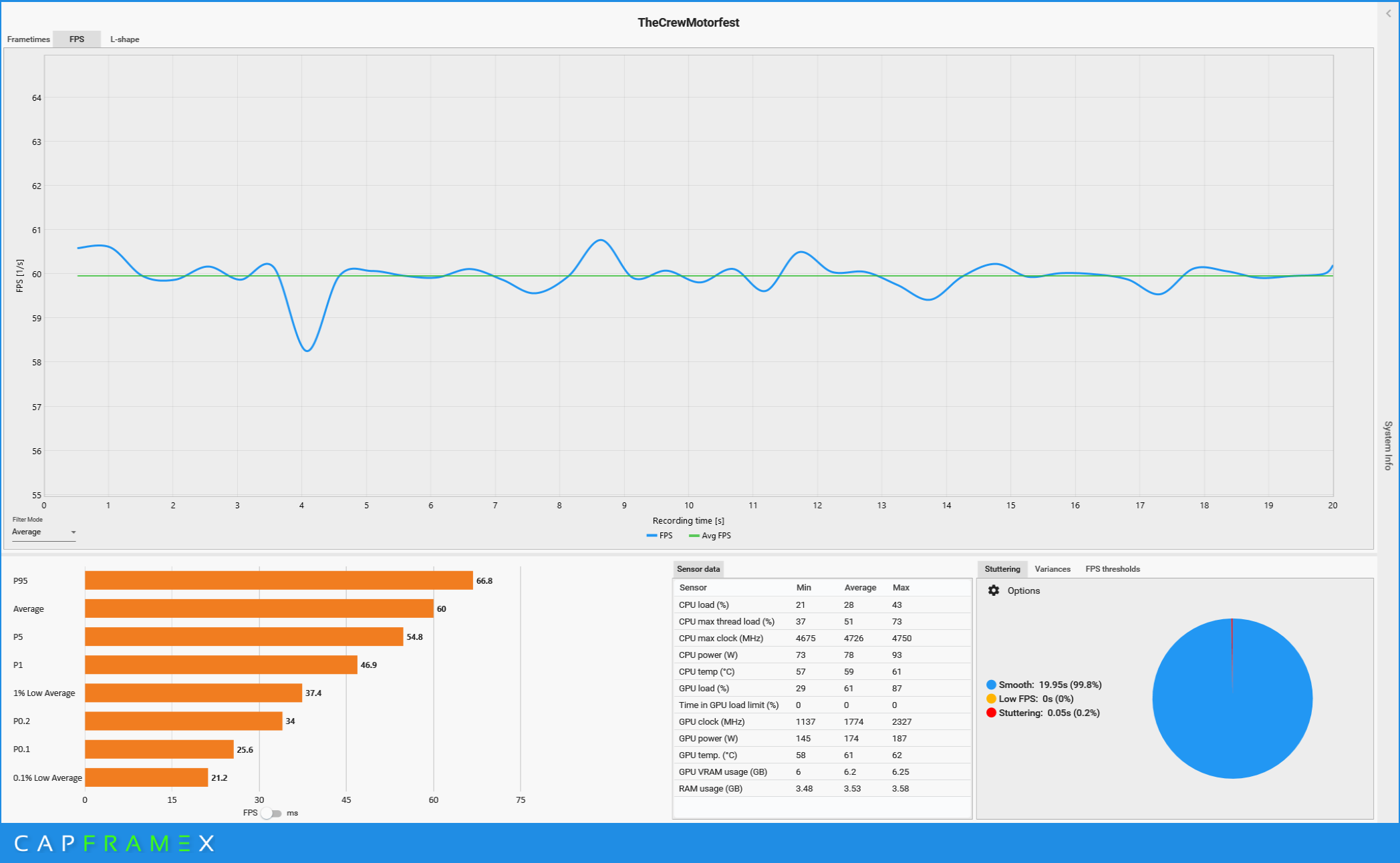

@Wo bin ich hier Danke für die Mühe der Auswertungen. Meine Monitore stehen beide auf "fastest". Warum muss ich diese auf fast einstellen? Die Tests schicke ich dann.

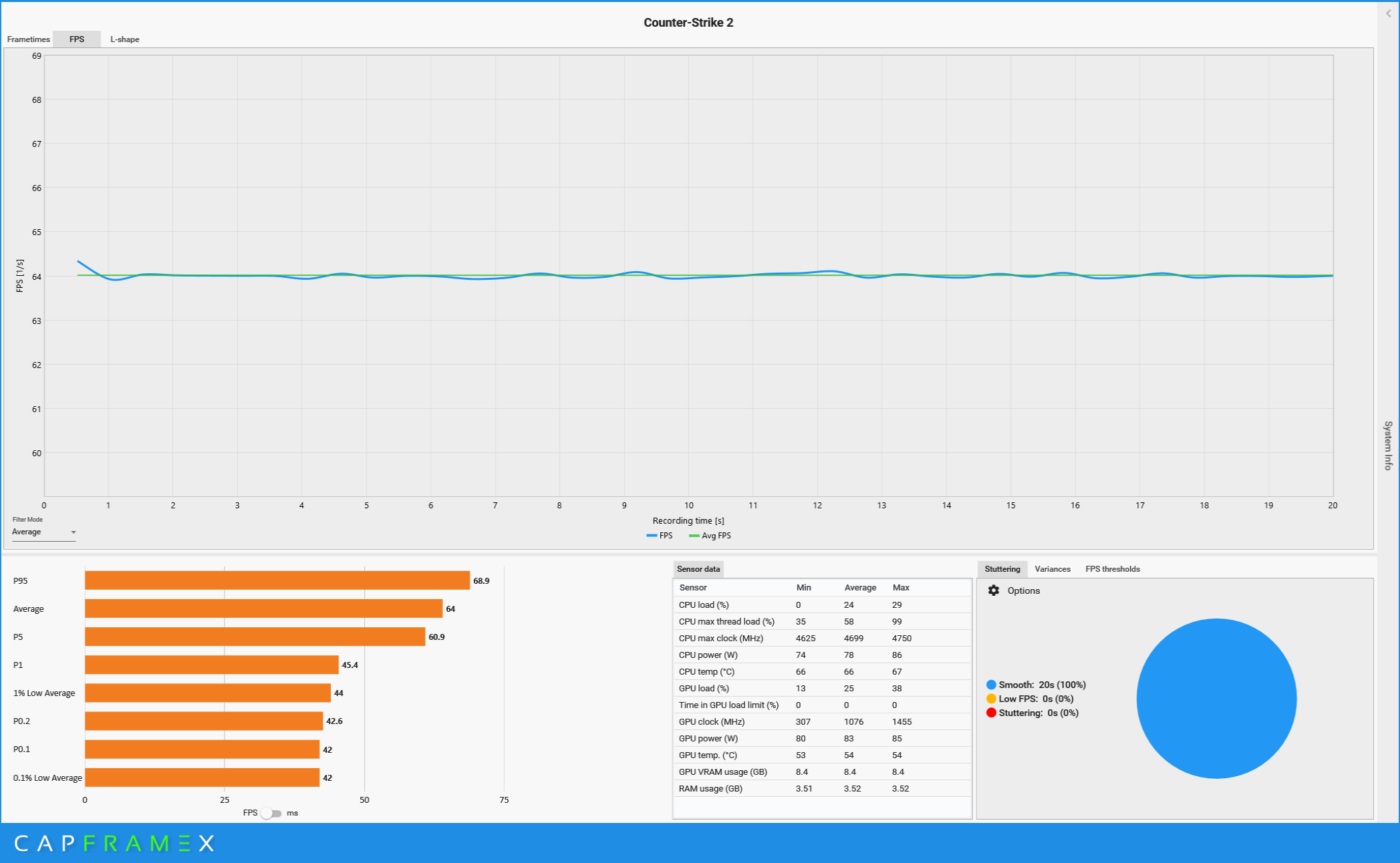

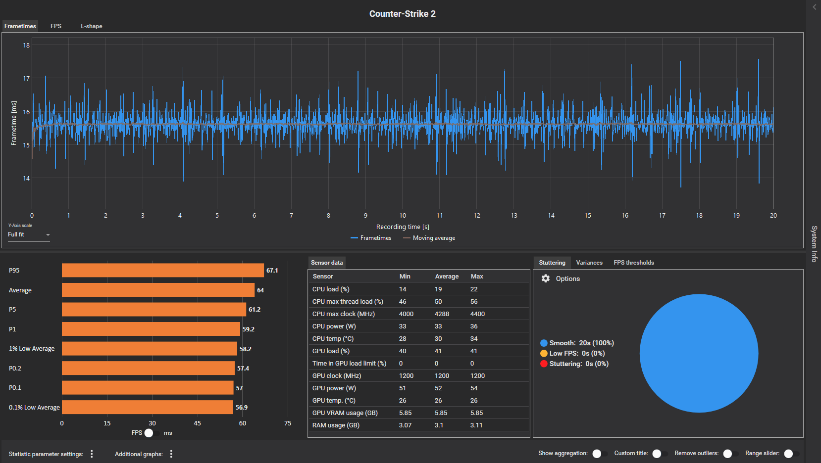

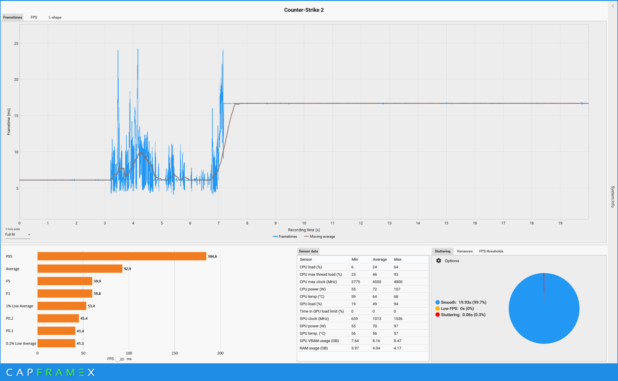

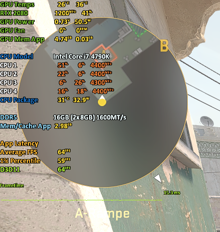

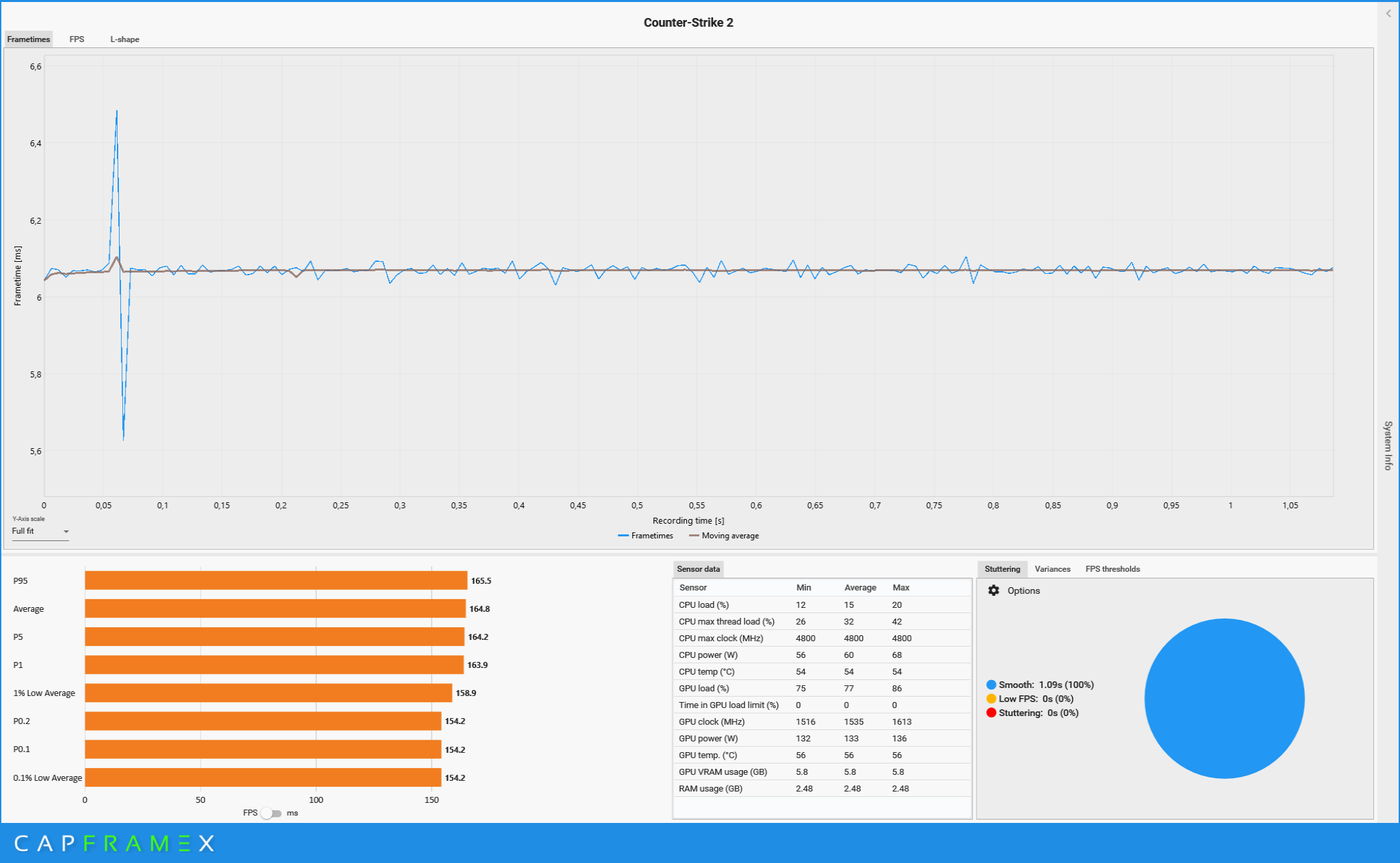

Anbei der Test mit den gleichen Settings wie du:
- Juni 2018
- 2.378
"fastest" kannst du auch lassen - es sollte nur nicht "normal" sein.nick2405 schrieb:Meine Monitore stehen beide auf "fastest". Warum muss ich diese auf fast einstellen?
rtings empfiehlt "fast" für 60 Hz und "fastest" für 165 Hz.
https://www.rtings.com/monitor/reviews/msi/optix-g27cq4#test_1425

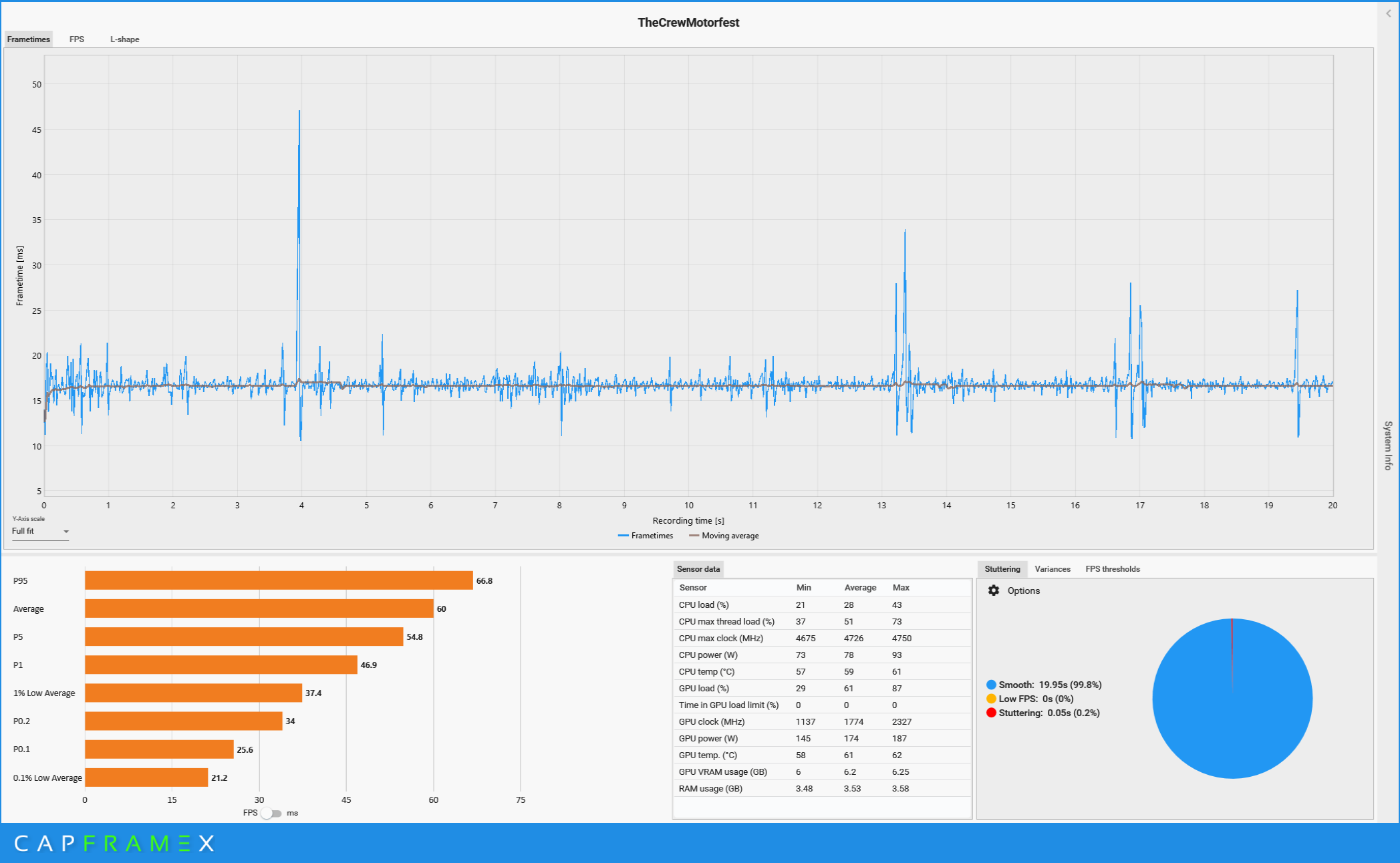

Ok, also ein ähnliches Bild wie bei Motorfest. Irgendetwas lastet wiederkehrend deine CPU aus.nick2405 schrieb:Anbei der Test mit den gleichen Settings wie du:
Dadurch ist selbst in diesem simplen Test ein Thread komplett ausgelastet, was zu den Rucklern führt.
@Wo bin ich hier Was mach ich denn jetzt🙄

Das gilt übrigens auch für HWiNFO und ähnliche Monitoring-Tools. Ich nutze deswegen derzeit PresentMon und lasse mir damit nur noch Avg. FPS, 1% Lows, Min. FPS, Frametimes und GPU-Auslastung anzeigen.just_f schrieb:Rennt der Afterburner im Hintergrund? Da gab es unlängst Probleme wenn ich mich richtig erinnere.

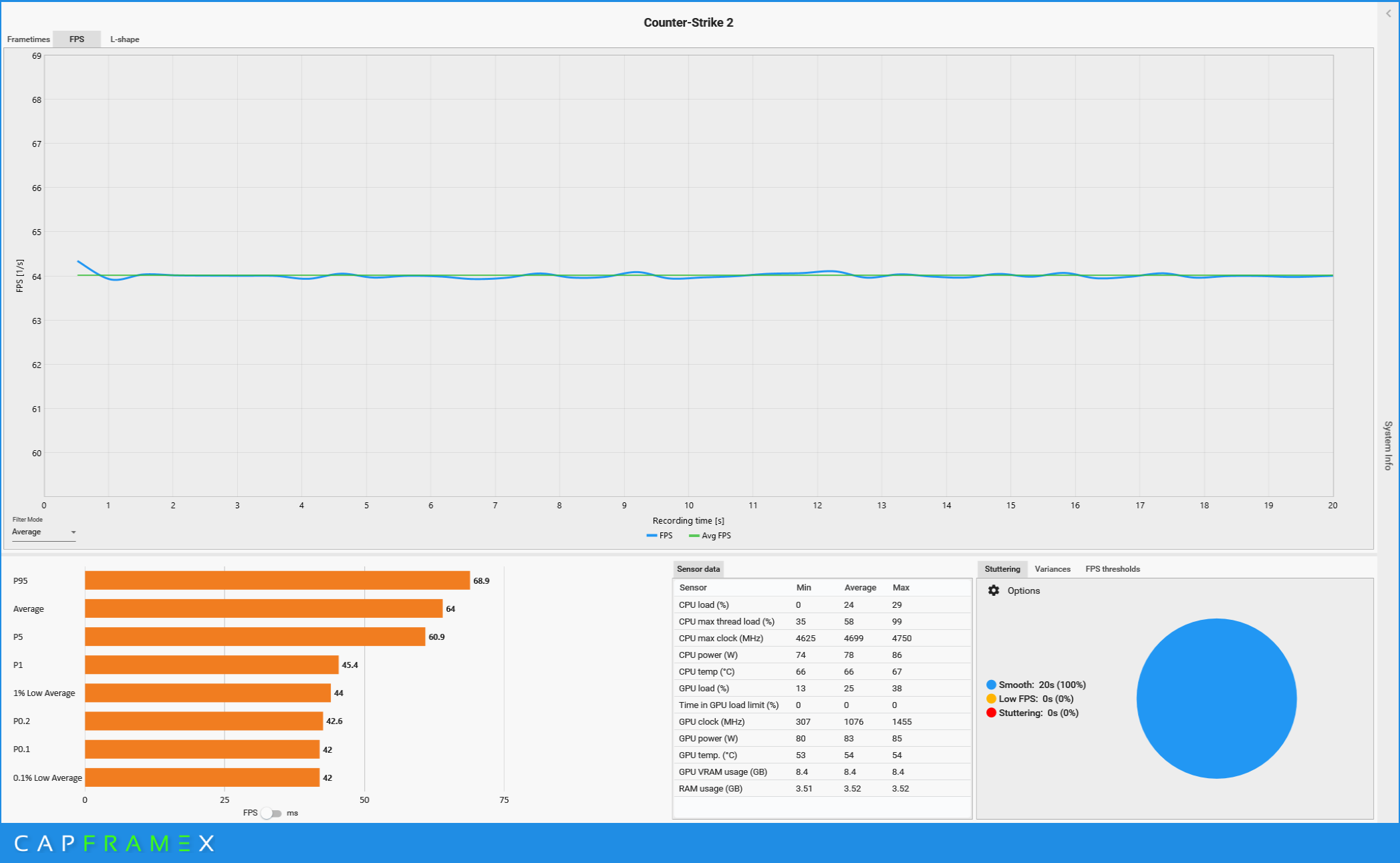

Wo bin ich hier schrieb:@nick2405 Da du so viele Probleme mit dem Netzwerkkram hast würde ich mal sagen: deaktiviere deine 3 Netzwerkadapter und benche nochmal CS2 genau identisch und komplett offline. Schließ dazu auch am besten mal eine uralte Kabelmaus an.
Danach wieder die Geräte aktivieren.
Anbei der Offline-Test´.

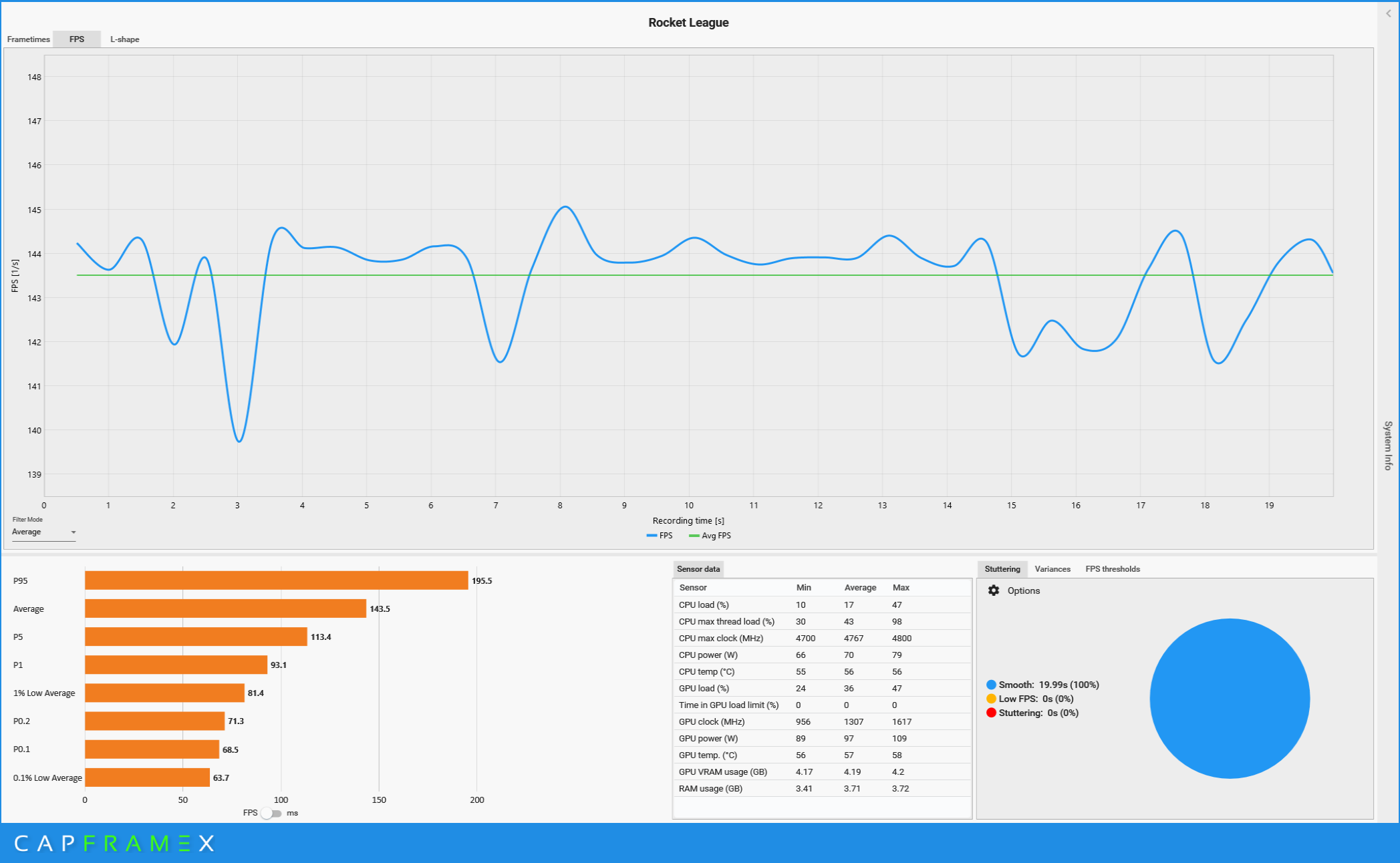

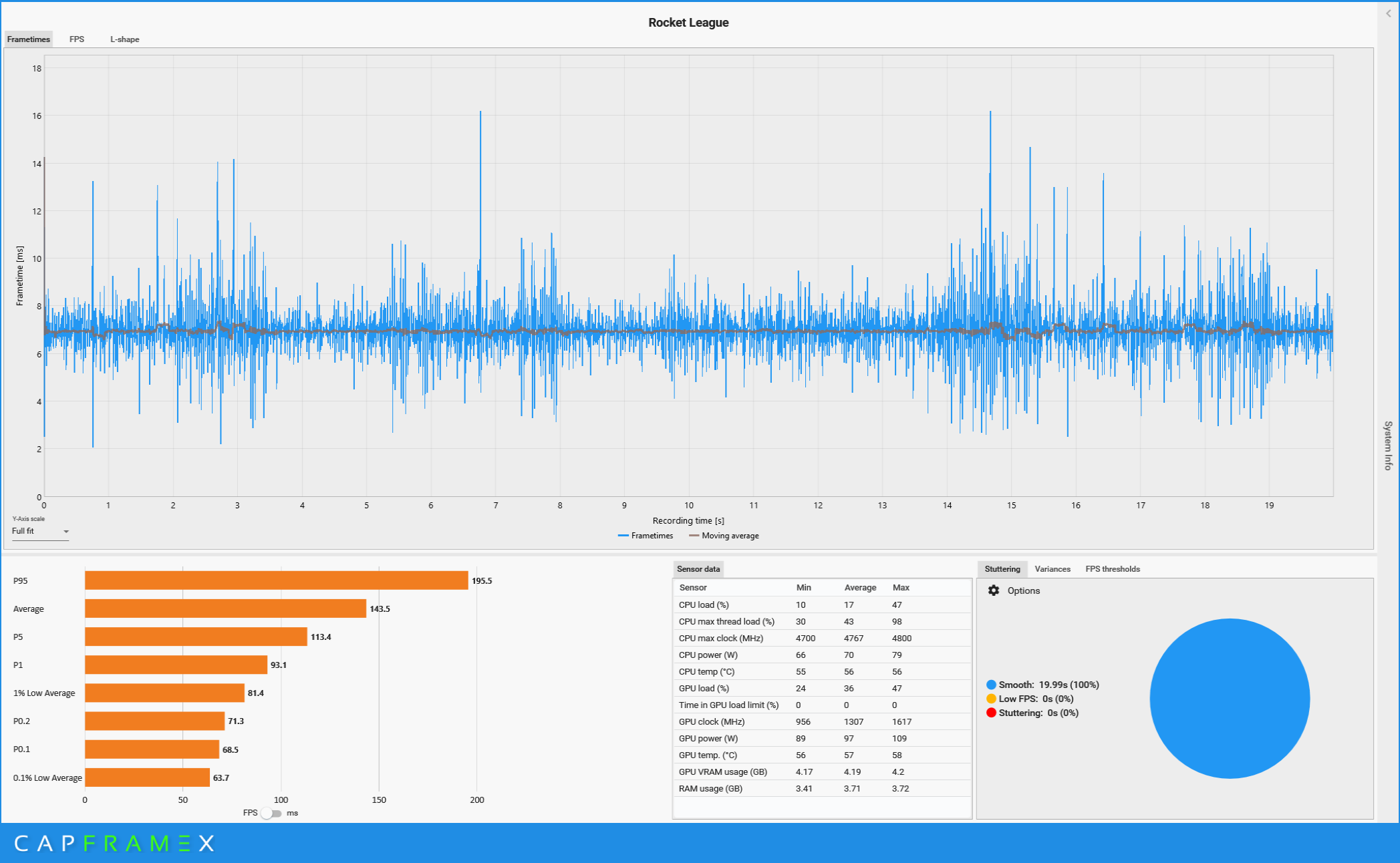

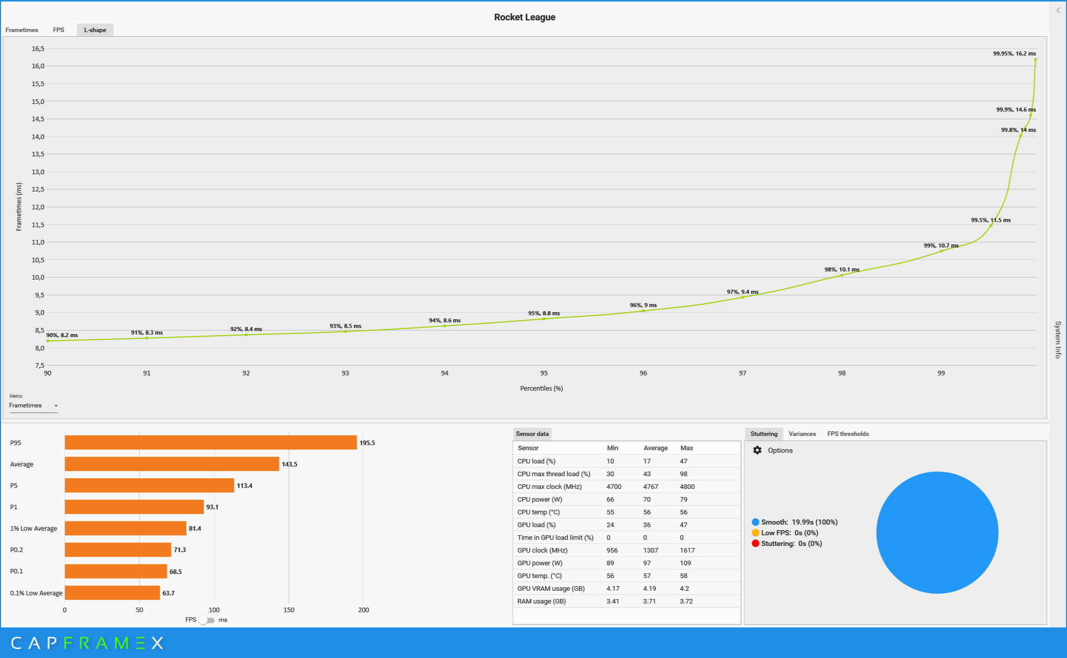

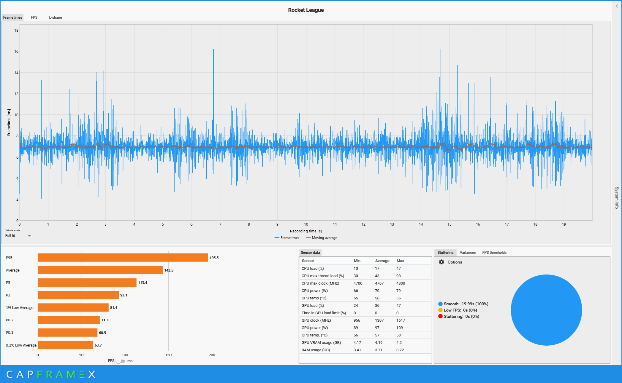

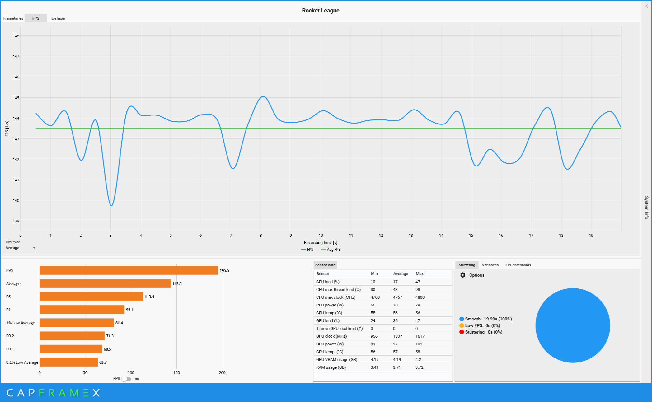

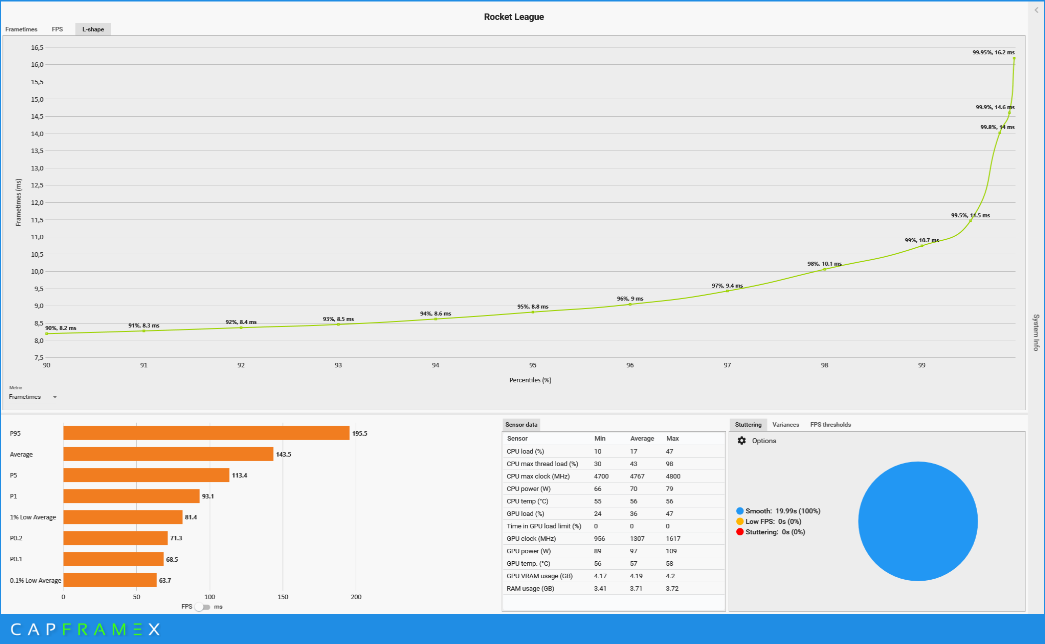

Rocket League fühlt sich plötzlich auch nicht mehr so ganz flüssig an.... Hab ich auch mal mit angehängt.. Ruckler in Motorfest sind nach wie vor da. Habe heute helldivers gespielt. Das ging ganz gut. Ich kann das CS2 Gameplay nur schlecht beurteilen, wenn es in 60 FPS läuft...

Anbei noch ein Test mit allen Geräten ausgesteckt außer Maus und Keyboard einmal online und einmal offline. Weiterhin noch das ganze mit allen Geräten angesteckt. Der Übersichtlichkeit halber hänge ich keine Fotos an. Hoffe das passt.
EDIT: Hab die Fotos doch angehängt.

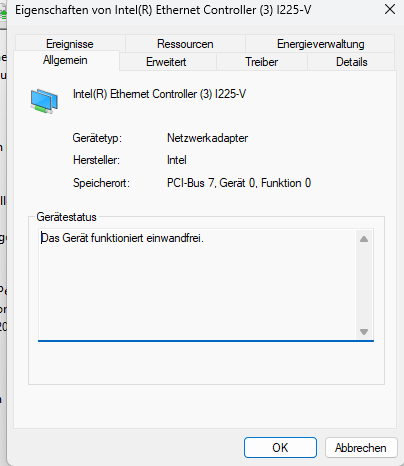

Nach wie vor besteht das Problem, dass deine LAN Verbindung nicht mehr gefunden wird und Ruckler in Spielen die sich auch in LatencyMon bemerkbar machen und, wie @Wo bin ich hier richtig gesehen hat, ein Thread merkwürdigerweise zu 99% ausgelastet wird.
