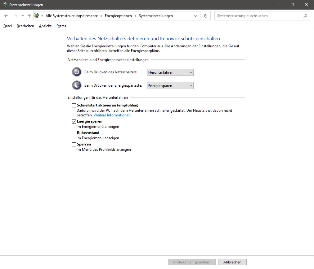

peterX schrieb:
Dann mach mal als erstes den Windows Schnellstart aus.

Den Schnellstart habe ich jetzt mal deaktiviert.
