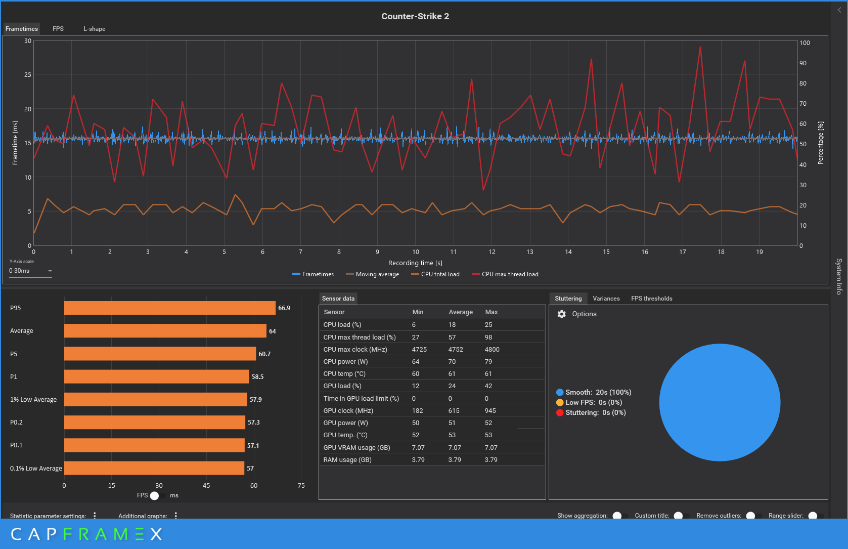

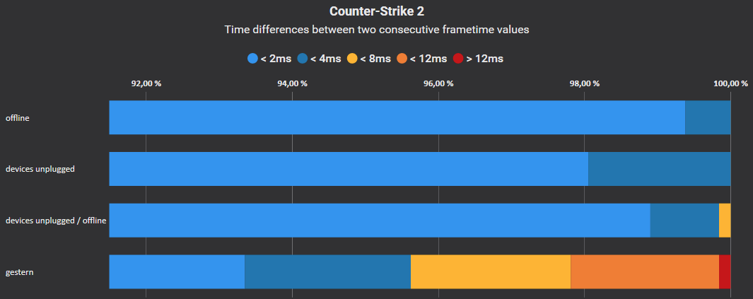

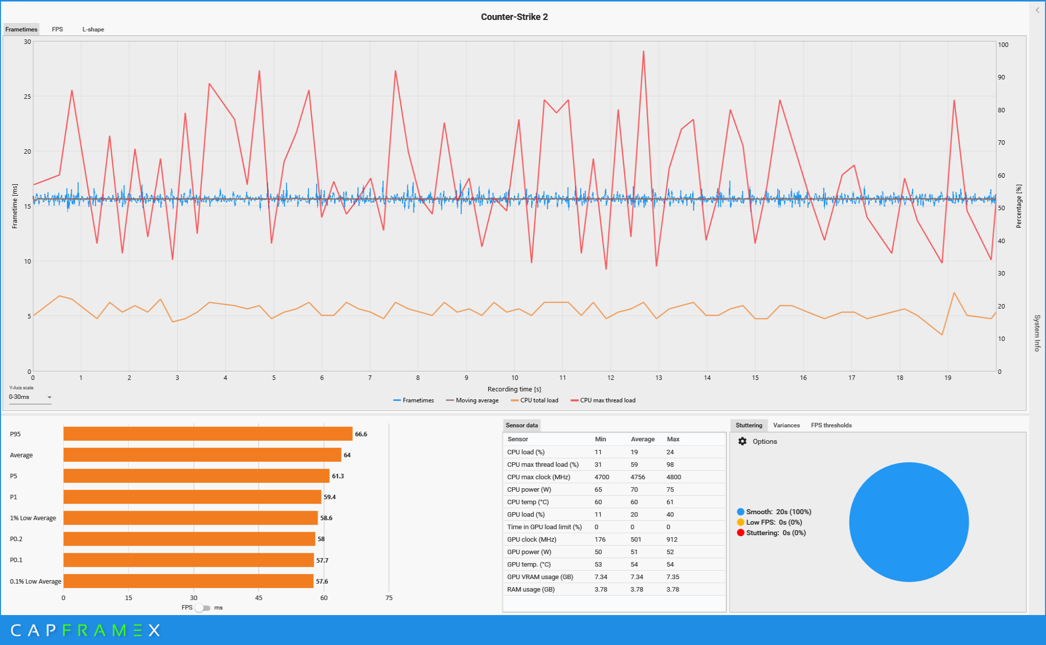

Ich habe mir die Ergebnisse mal im Detail angeschaut.
Y-Achse ist fest auf 30ms, damit die Skalierung das Bild nicht verfälscht.
Von den Frametimes waren alle Aufnahmen viel besser als gestern (sieht man im letzten Screenshot sehr deutlich).
Und Korrektur zu gestern: der hohe max Thread Load war nur am Anfang einmal. Ich sehe hier gar keinen Zusammenhang zwischen CPU Load und Frametime Spikes...
Die Aufnahme "offline" sticht aber nochmal als einzige positiv heraus, da hier auch die CPU Loads top waren:
"devices unplugged"
"devices unplugged / offline"
Als Vergleich nochmal das Capture von gestern:

Ich dachte mir ich mache eben nochmal einen CapFrameX-Test, da das LAN-Kabel mal erkannt wurde.
Wie packe ich denn die drei Graphen drauf, so wie du? Es scheint mir besser gelaufen zu sein.
nick2405 schrieb:
Denkst du also, dass es am Mainboard liegt? Habe ich das richtig verstanden?

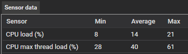

Nein, dein CPU Load Avg war im besten CS2 Ergebnis bei 14%. Bei den anderen beiden bei 17-18%. Und gestern sogar bei 24%. Das ist immer noch sehr seltsam und klingt erstmal nach einem Softwareproblem.

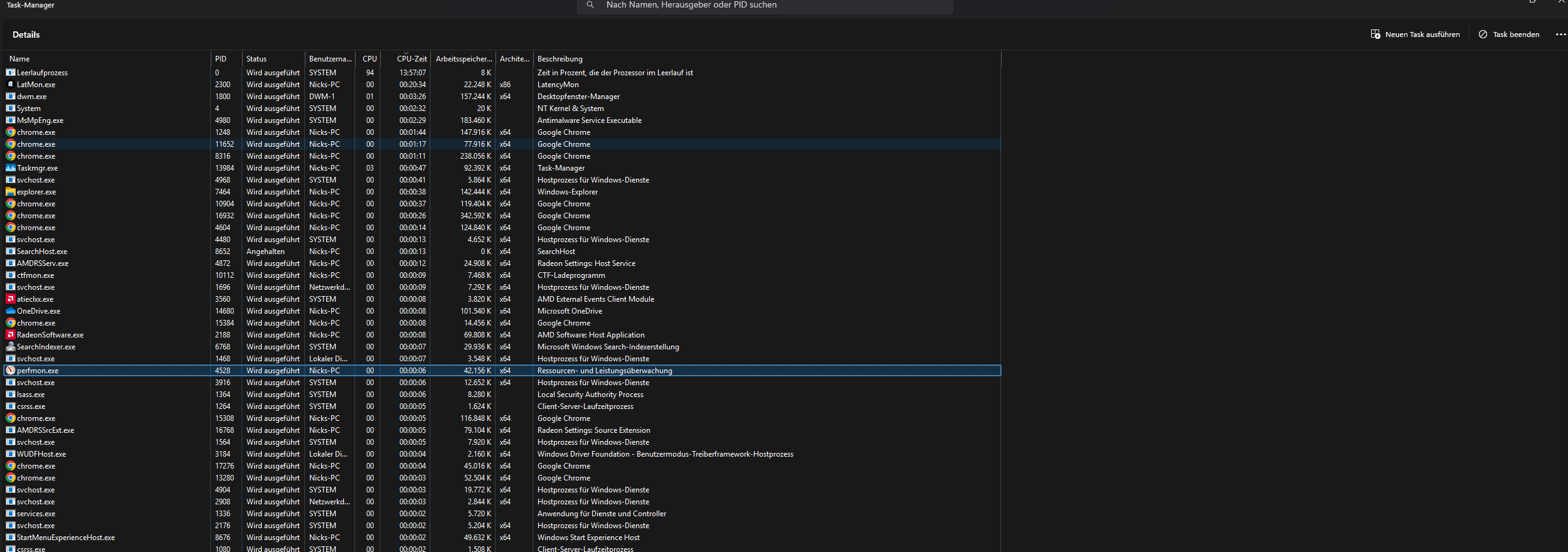

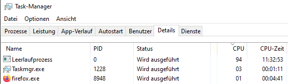

1. Beobachte mal im Idle deine CPU Auslastung im Task Manager. Wenn meine CPU nichts tut ist sie bei 1%.
2. Geh auch mal auf Details und sortiere nach Spalte "CPU" und beobachte über eine gewisse Zeit ob hier irgendwas immer wieder hochkommt.
Am besten auch mal die Spalte CPU-Zeit mit einblenden, um zu sehen ob bei dir irgendwas zu viel CPU-Zeit beansprucht.

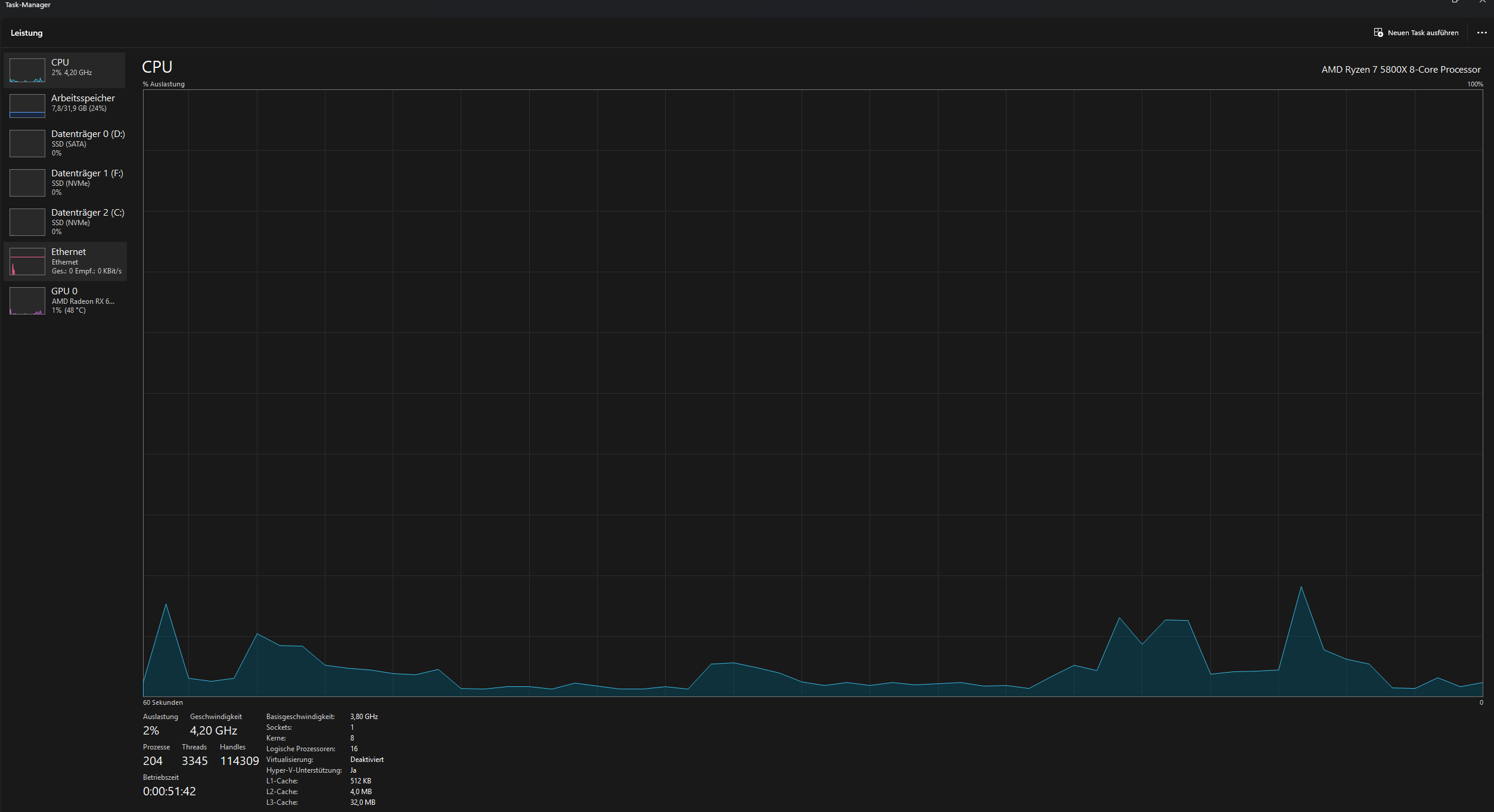

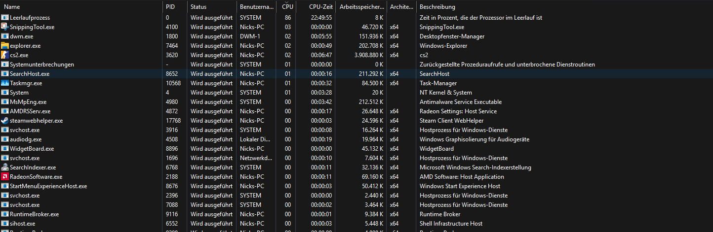

@Wo bin ich hier Taskmanager Details nach CPU sortiert:
Taskmanager Details nach CPU-Zeit sortiert (LatencyMon sieht seit dem heutigen Start aber gut grün aus):
So sieht es bei mir im Idle aus:
Anbei mal der Ressourcenmonitor:
Ok evtl. ist es doch nicht besser geworden, soweit ich das sehe :D :

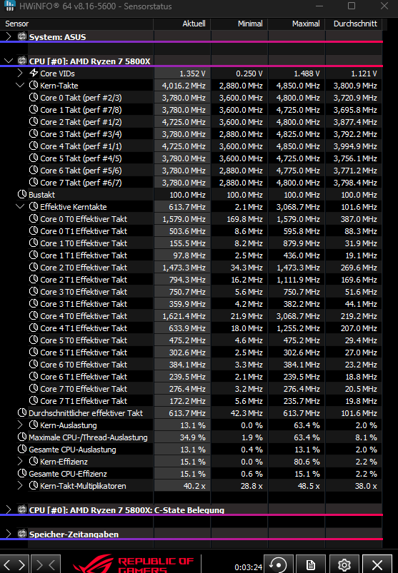

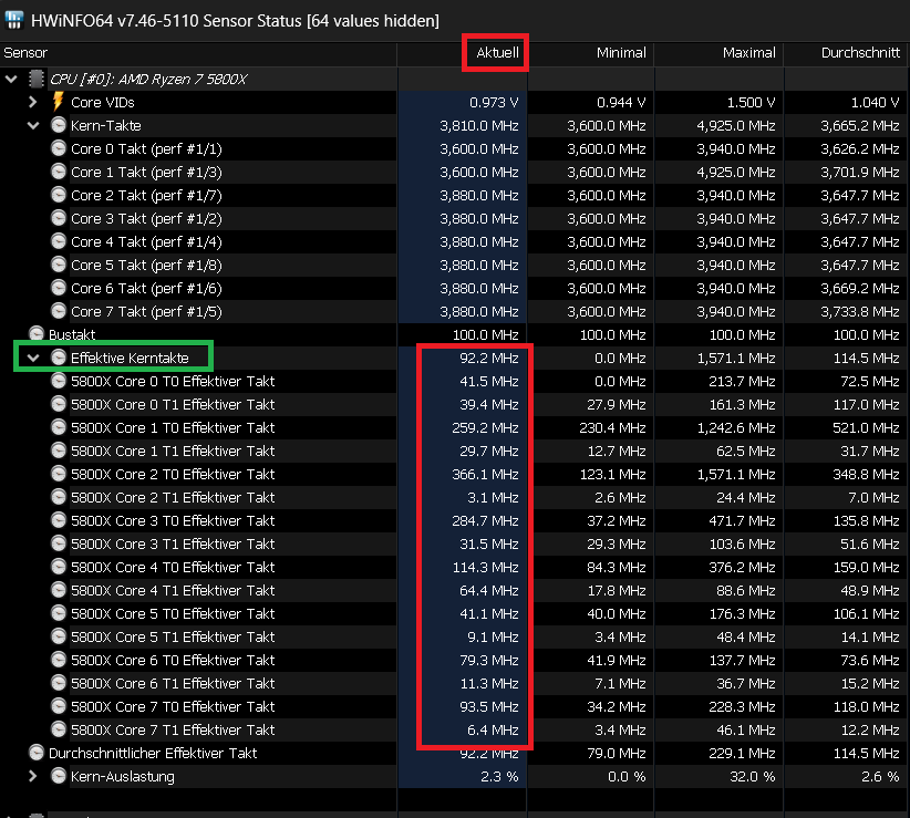

Ist es normal, dass meine CPU im Idle bei über 4 Ghz ist und deine bei 1 Ghz? Wahrscheinlich aufgrund des PowerPlans, oder?

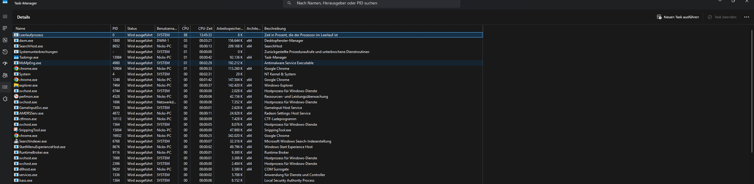

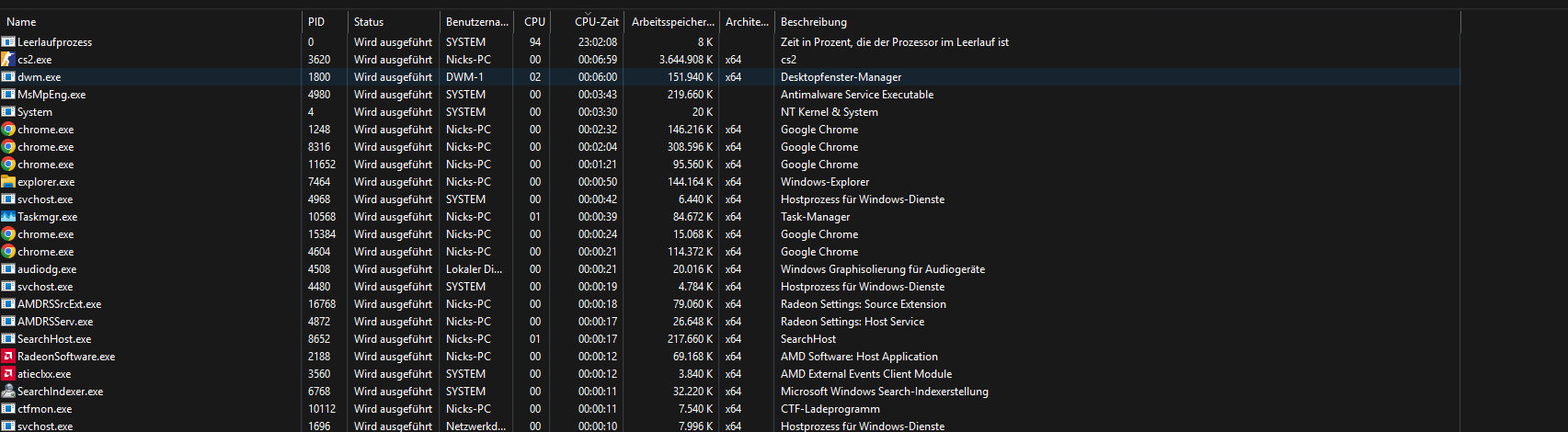

Ich bin jetzt seit ca. 7 Minuten in CSGO und der Leerlaufprozess ist immer ganz oben:
Anbei wieder nach CPU-Zeit:
Ja, das sollte daran liegen. Stell den mal wieder auf "ausbalanciert", dann restart und teste dann nochmal CS2 mit CapFrameX, ob sich was geändert hat.
Hab ich eben umgestellt und ist im Idle immer noch bei 4,30 GhZ

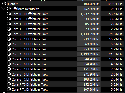

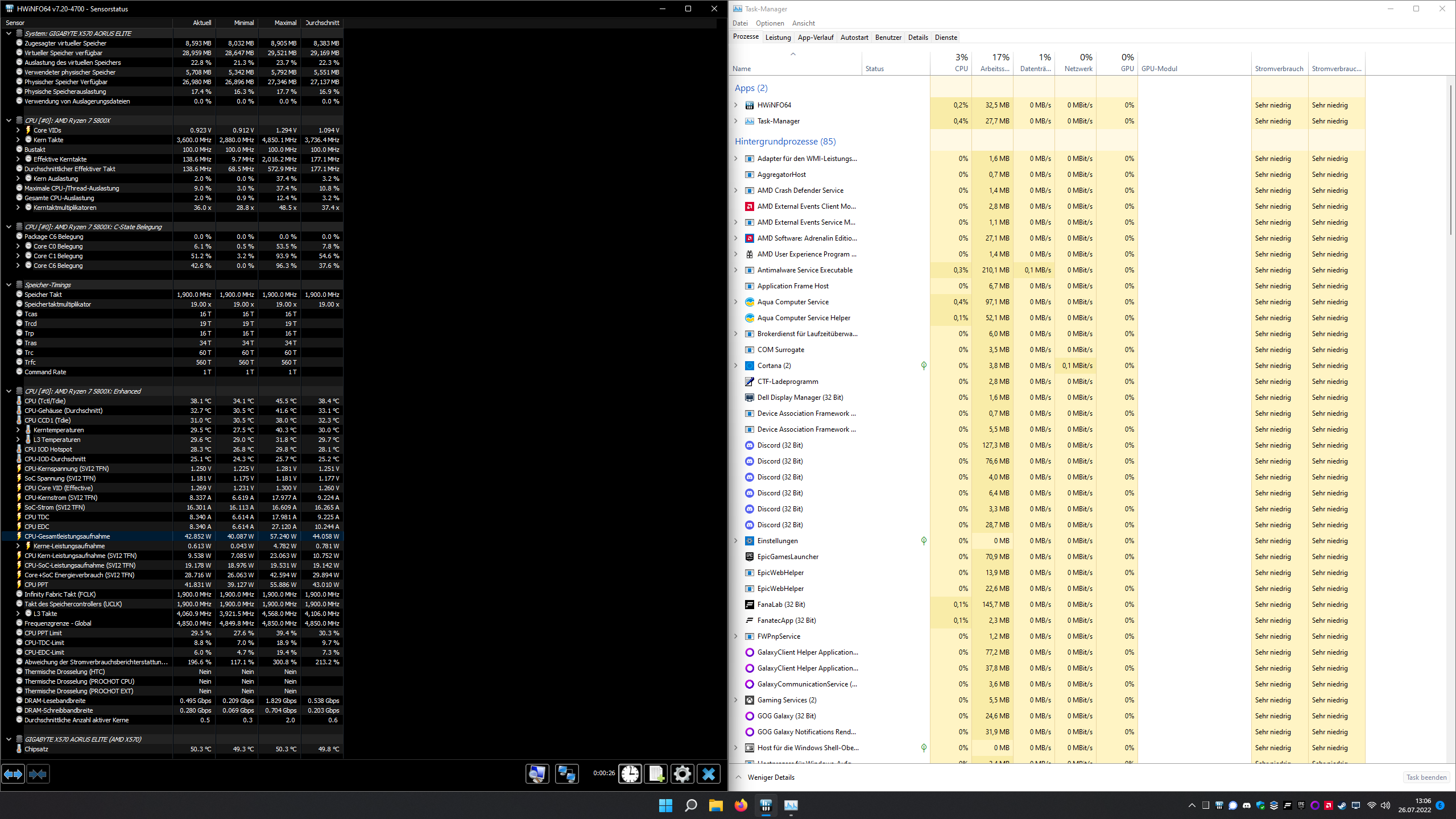

Hast es jetzt ja glaube ich schon gemacht. Ich würde allerdings vielleicht mal so die ca. obersten fünf Einträge nach cpu-Last sortiert beobachten auf dem zweiten Monitor, während auf dem ersten ein Spiel läuft. Wenn da irgendwas "verdächtiges" relativ häufig mal oben in der Liste auftaucht, kann man erstmal schauen, was das überhaupt ist, wenn es nicht offensichtlich ist und wenn man das weiß, kann man den Task dann mal killen und schauen wie es dann läuft. Wenn da was stört, muss es nicht zwangsläufig ganz oben in der Liste auftauchen und auch die cpu-Zeit muss nicht zwangsläufig hoch sein, da ja nur kurze Peaks auftreten.

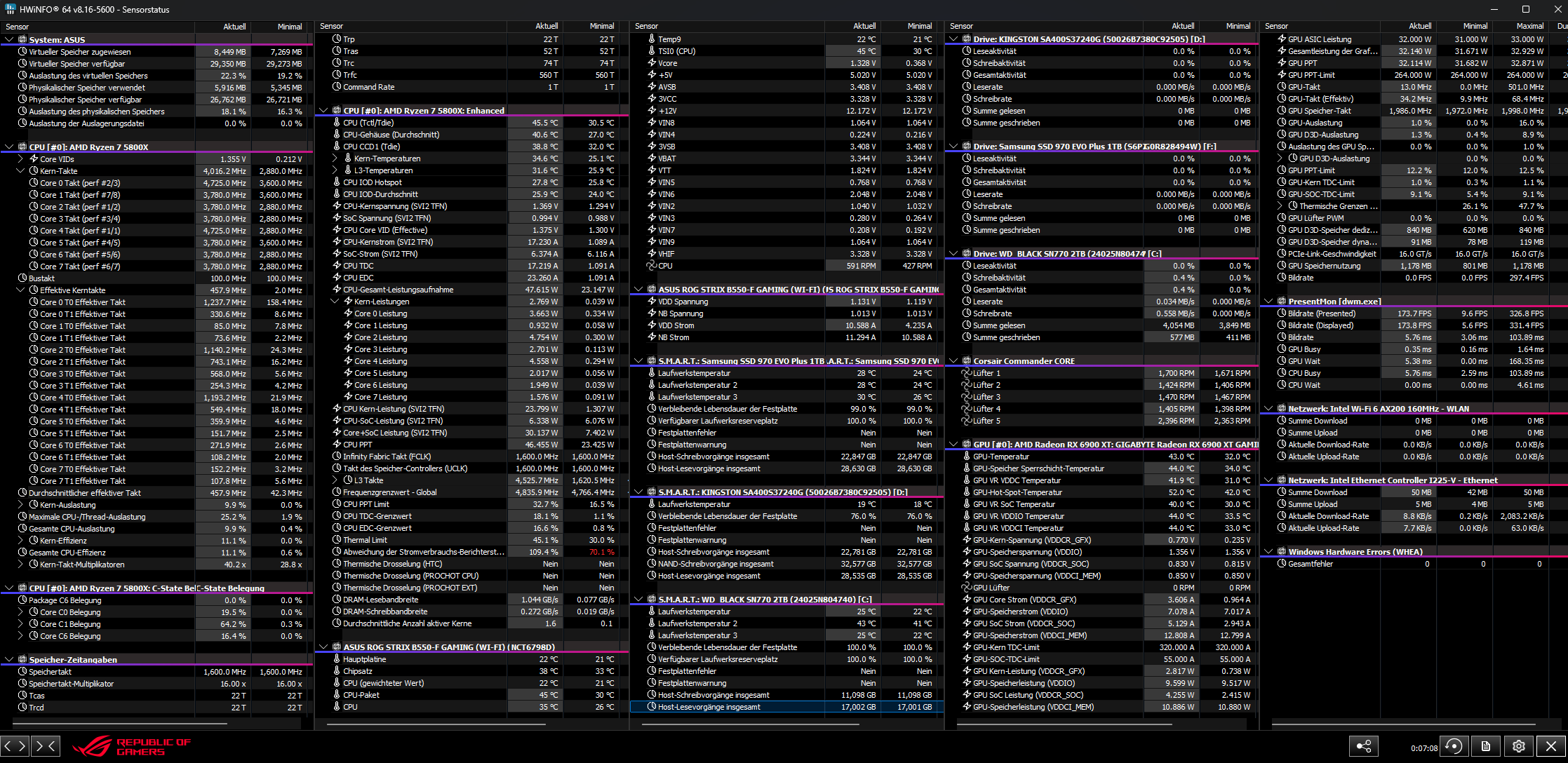

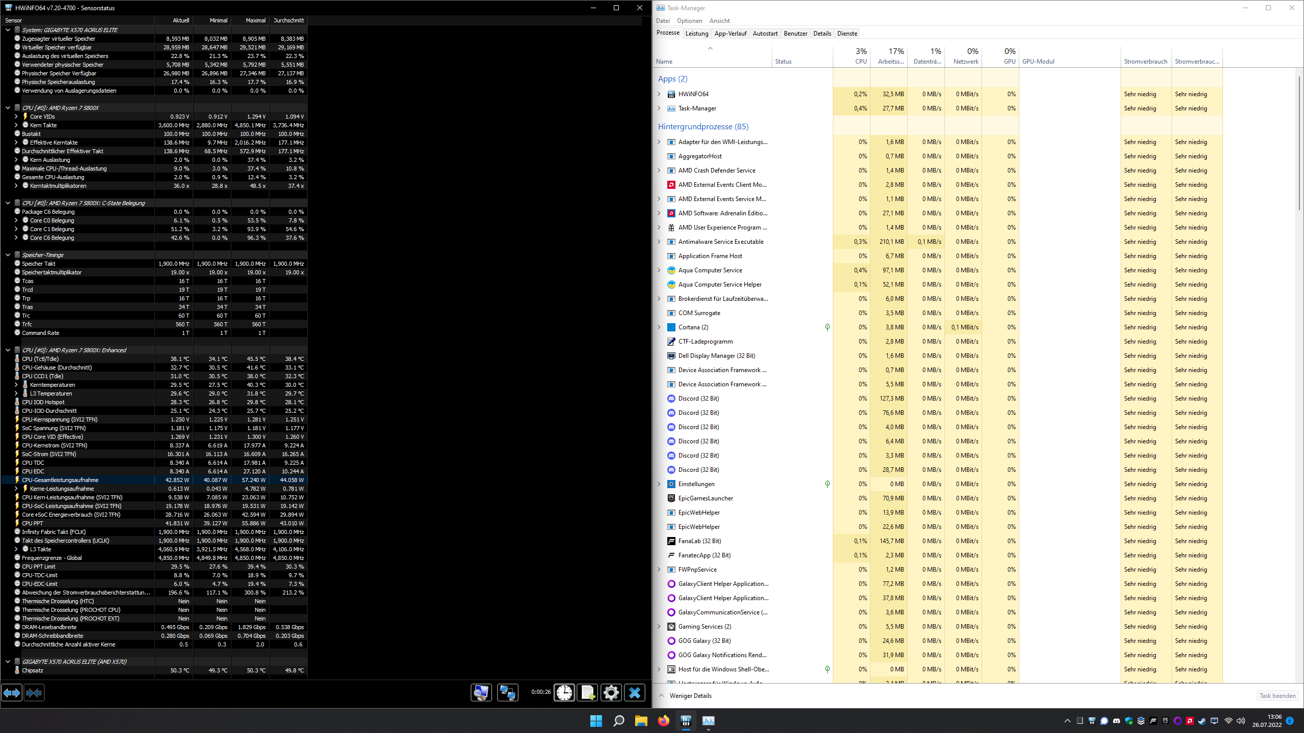

1. Idle-Kern-Takt:
2. Screenshot aller Sensonren:

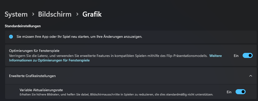

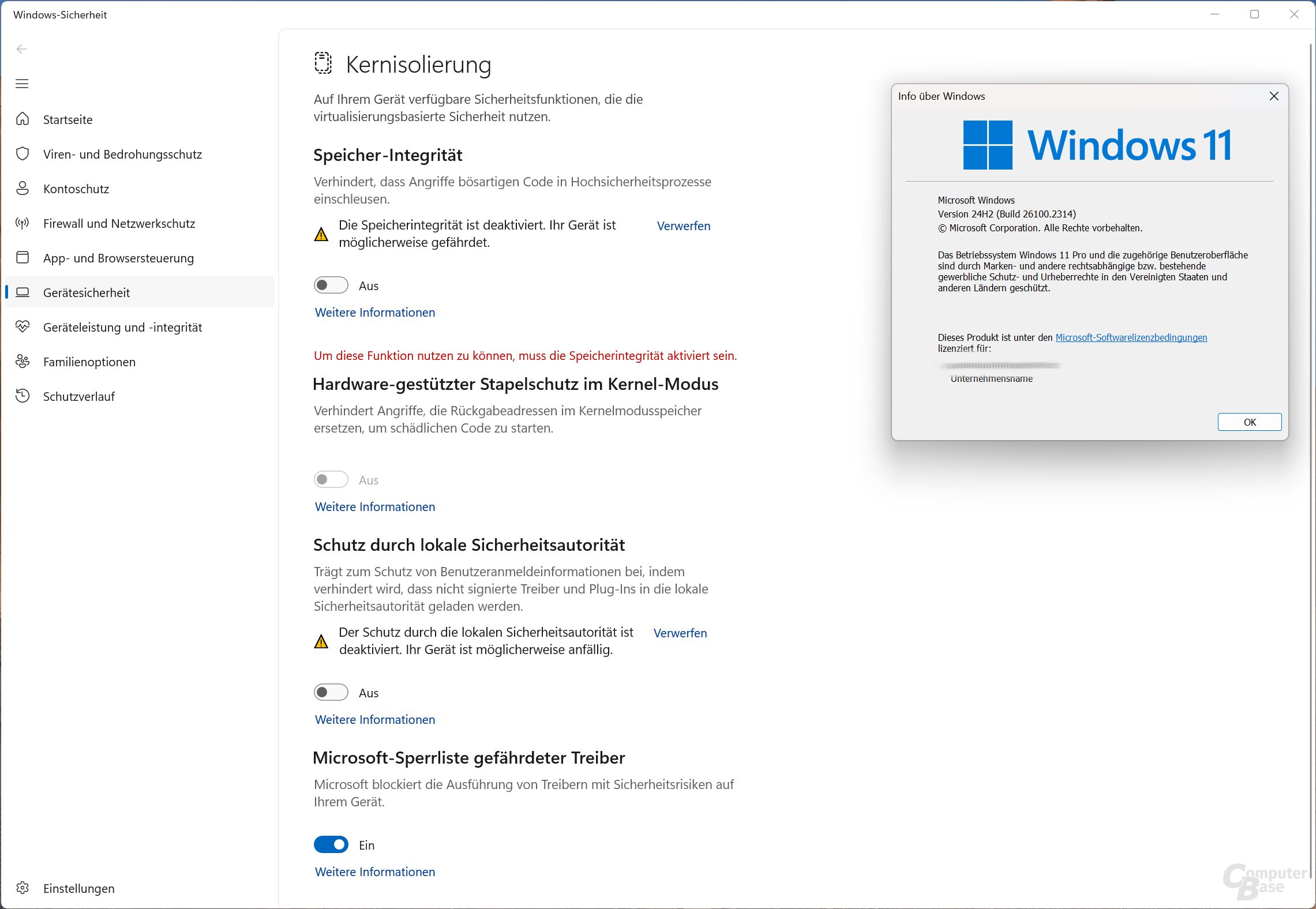

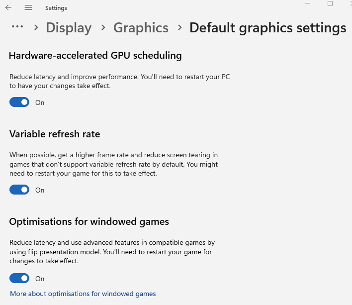

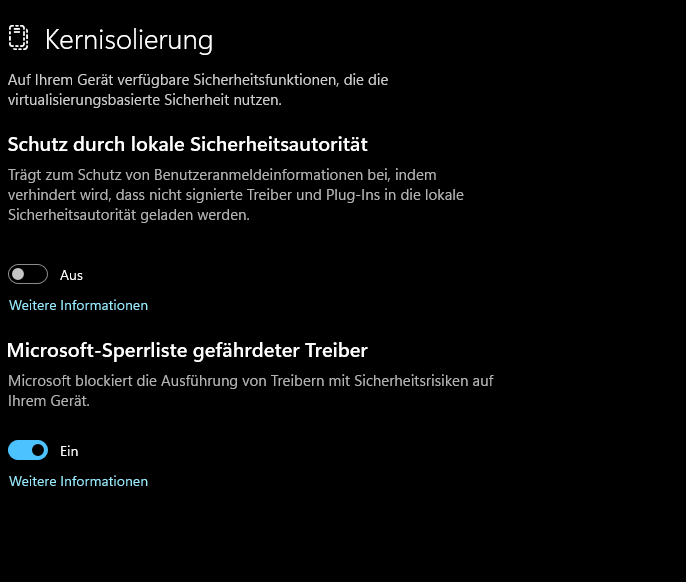

Man könnte auch mal die Windowseinstellungen durchgehen - keine Ahnung, was dort aktuell überall als Default gesetzt ist.
Zu der Kernisolierung gabs ja erst eine Diskussion - aus meiner Sicht kann man das dauerhaft ausgeschaltet lassen (in Win 10 war es ja auch standardmäßig aus), aber das sieht wohl nicht jeder so :) Jedenfalls würde ich das zu Testzwecken auch mal vorerst deaktivieren...
https://www.computerbase.de/forum/threads/kernisolierung-noetig.2224090/
-> https://www.computerbase.de/artikel/betriebssysteme/windows-11-vbs-hvci-spiele-benchmarks.83639/

Also Kernisolierung ist jetzt aus, sieht bei mir aber nun so aus:
mein Spielemodus ist aktiv und anbei die Grafikeinstellungen:
Evtl. noch irgendwas anderes besonderes? Meine CPU läuft im Idle übrigens immer noch auf über 4 GHz...
Ja, das ist kein sonderliches Thema. Das bedeutet nicht, dass deine CPU hier irgendwo Dauerhaft auf "Volllast" läuft. In der minimum Spalte sieht man ein Takt von 2880 - also die CPU taktet auch weiter runter, wenn sie es kann. Mit meiner CPU brauchst du das Verhalten nicht vergleichen.
Beim effektiven Takt sieht man was die CPU "wirklich" macht - der Wert ist viel repräsentativer.
Und am Ende sieht man es auch anhand des Stromverbrauchs von ~45W, dass sie nahezu im Idle ist.
Hier auch ein Screenshot von einem anderen User zum Vergleich. Er hat auch ein minimum Takt von 2880 bei ähnlichem Stromverbrauch.
Seine Grundlast scheint aber in der Aufnahme grundsätzlich etwas geringer, weshalb seine CPU insgesamt etwas niedriger taktet, aber das ist ja genau das Problem um dass es sich hier ja aktuell dreht...
https://www.computerbase.de/forum/attachments/unbenannt-png.1243199/
