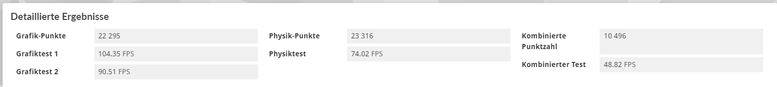

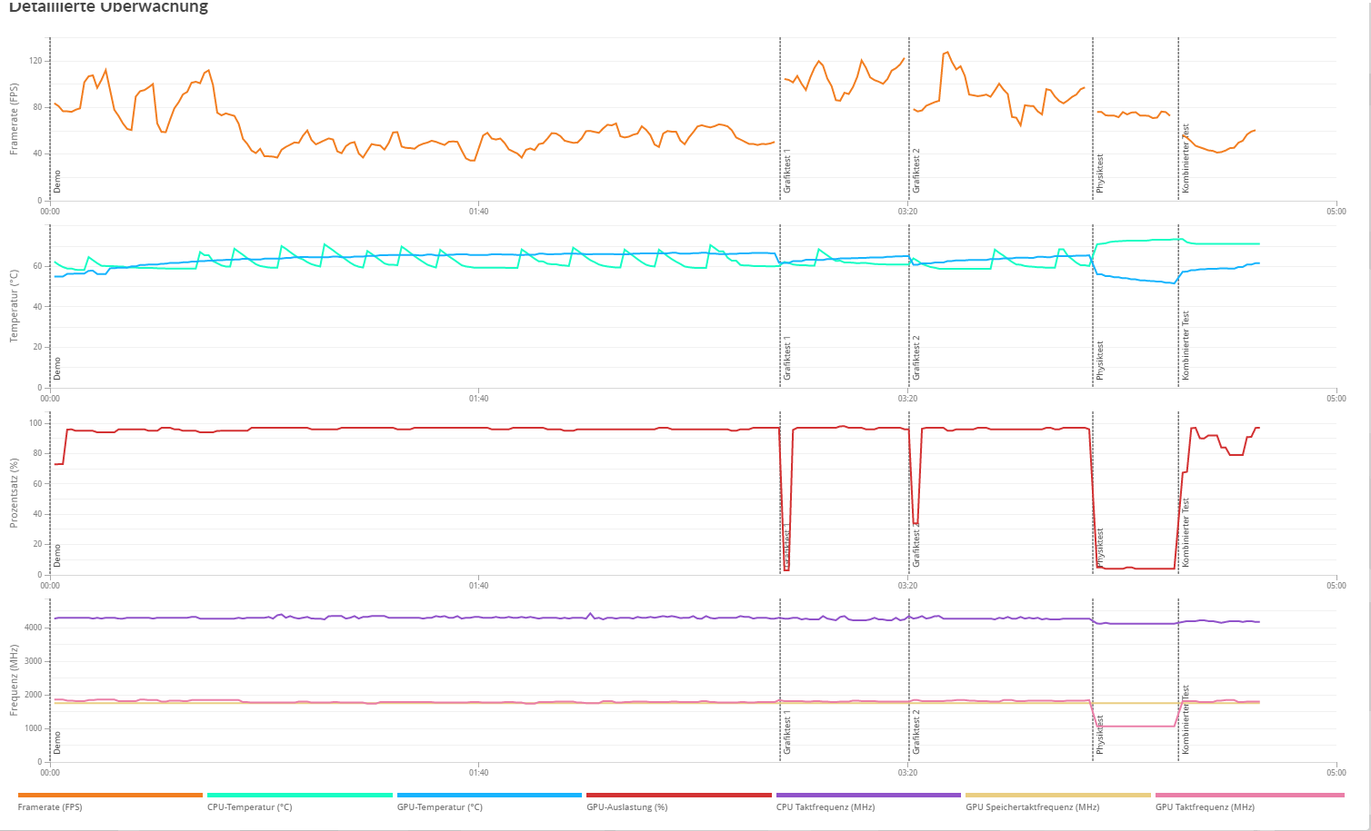

So wie ich das jetzt gesehen habe, muss ich mir das Spiel erstmal für 25€ kaufen, damit ich dann den Stresstest davon machen kann. 25€ für ein Stresstest ausgeben will ich jetzt aber auch nicht.
So tut mir leid für das späte Antworten. Bin aber jetzt erst zum Testen gekommen.
Er hat unterdurchschnittliche Punkte, das ist Firestrike, nicht Timespy und ich bezweifle dass die Einstellung da große Unterschiede macht.
