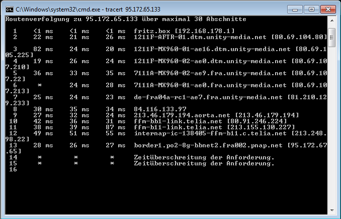

Hallo leute , seit knapp 3 Wochen habe ich vormittags bis abends massive Ping probleme in Spielen.
Normaler ping : 26 zurzeit: 130-180.
Das allerdings nur wenn ich über Frankfurts server spiele. ( obwohl ich 20 km von Frankfurt Wohne)
Auch der Pingtest über Frankfurts Server liegt bei 110 ping.
Ab ca. 10 Uhr gehts wieder runter auf 26.
Echt nervig , da auch z.B. mein main Spiel ( League of Legends) über Frankfurt läuft.
Hier ein Tracert auf den Frankfurt League of legends Server: Unbenannt.png
Das heißt er ist nun um 21:30 von 130 auf 50~ runter.
Hier ien 2 Tage altes ,Uhrzeit 19 uhr: http://imgur.com/hKJlf4w
Liegt der Fehler bei mir?
Da ich mich mit sowas überhaupt nicht auskenne.
mfg:freaky:

Tja, das ist eben Telia, die Helden der Latenz :D
Liegt nicht an dir und du wirst da vermutlich auch nichts gegen machen können. Außer umziehen, den Provider wechseln oder auf einem anderen Server spielen. Das Ergebnis ist aber jeweils ungewiss.

mh.. echt schade.
Ich mein vorher hat es ja auch geklappt :freak:

Das muss auch kein dauerhafter Zustand sein. Sowas ist dynamisch.
