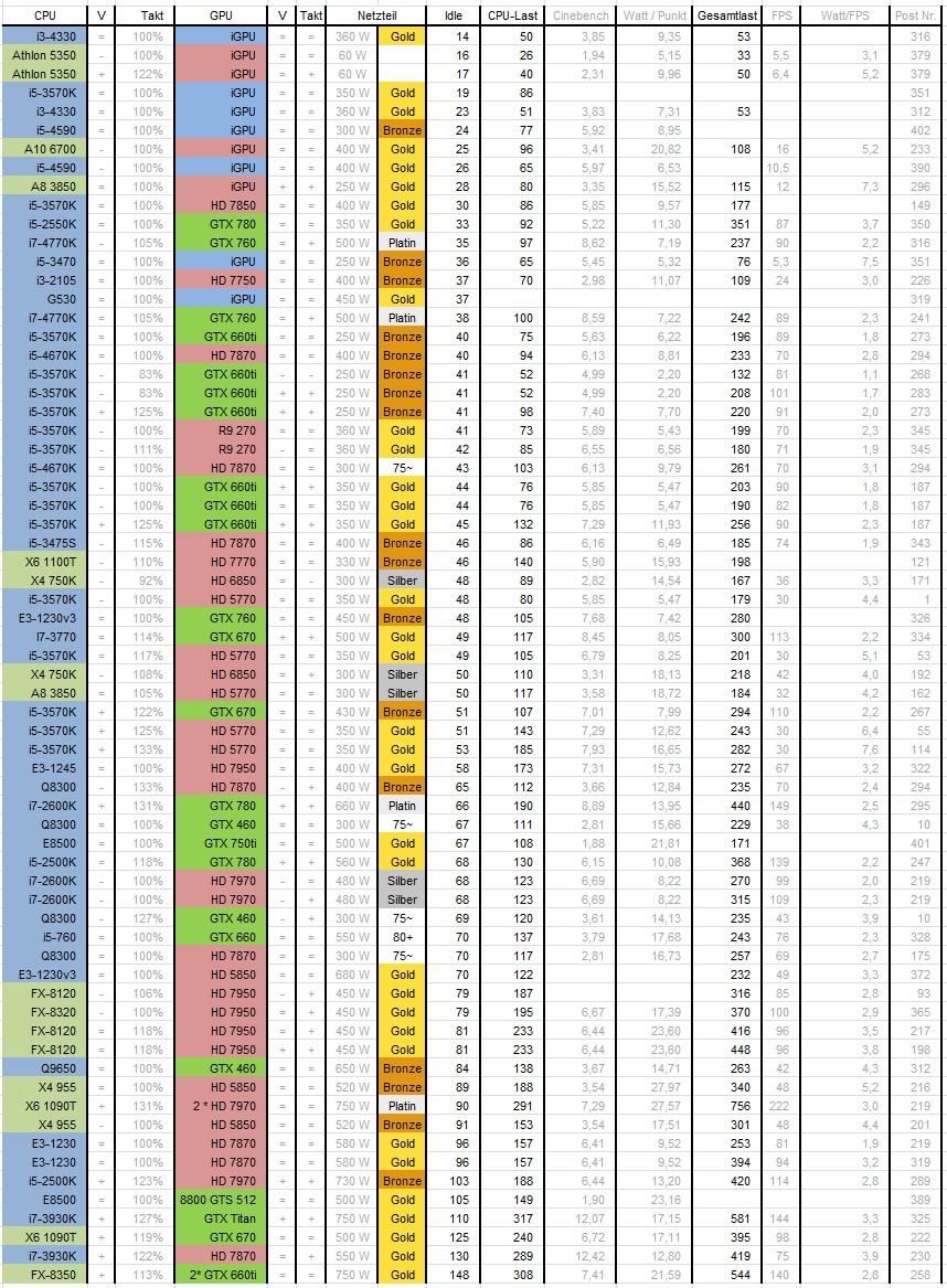

40-60 Watt zu hoch.
Im unteren Drittel findest du ein System mit 955 und der 5850HD. Im Idle einmal 89 Watt und einmal 91 Watt
arctic cooling cpu kühler und noml n extra lüfter sind noch mit drin. dann noch 4 sata verbraucher dann könnts hinkommen oder?
