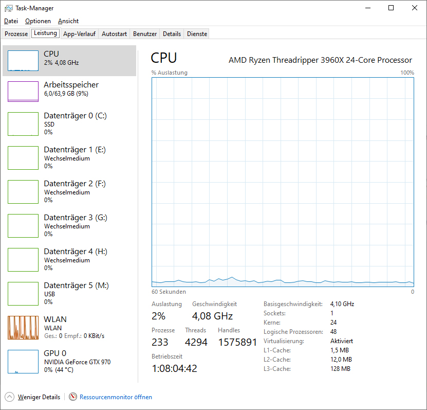

Task-Manager anschauen, ob wirklich die CPU- und GPU-Last bei ~0% ist. Wenn nicht, dann rĂŒber auf den Prozesse-Tab wechseln und schauen, wer Cpu/Gpu Leistung braucht.

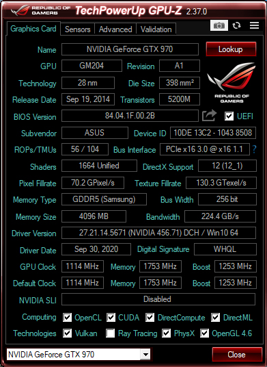

Die hier könnte auch Probleme machen und ggf. takten der GPU-Chip und/oder das RAM nicht runter. Bitte mal prĂŒfen mit dem ProgrĂ€mmchen GPU-Z.

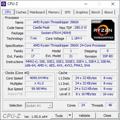

Dasselbe auch mal mit der CPU machen, also per CPU-Z.
Am besten von beiden Programmen hier Screenshots posten :)

Ok, ich hÀng hier mal nen Screenshot an. CPU Auslastung liegt so bei 2-3% im Idle.
Wenn ich Prime95 laufen lasse, wo dann CPU 100% ausgelastet ist, zeigt das EnergiemessgerÀt 340W an.

Die CPU taktet konstant mit 4,1 GHz, auch im Idle. Sehe grad, dass die gar nicht runtertaktet.
Hab den Multi im BIOS fest auf 41 eingestellt, sowie Core Voltage auf 1.185 gestellt.
Sollte doch trotzdem runtertakten. :confused_alt:

Also doch selbst Hand angelegt. Stell mal auf auto und guck was dann passiert.

Ich bleib dabei, erstmal alles auf auto im BIOS und keine festen Werte. Auch bei der Spannung. Die wĂŒrde ich wenn per offset anpassen, nicht fixieren.
