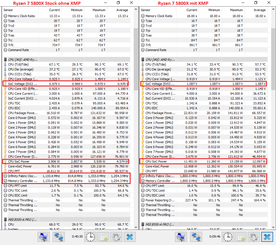

Liegt meist auch an XMP/EXPO. Ich kenn leider die Grenze von AM5 nicht (falls es denn eine gibt), aber bei AM4 werden bei Infinity Fabric Taktraten über 1600MHz viele Stromsparmaßnahmen in der CPU bzw. im IO-Die deaktiviert. Das können je nach angelegter VSoc bis zu 15W Unterschied sein, die sich vor allem im Idle-Verbrauch bemerkbar machen.

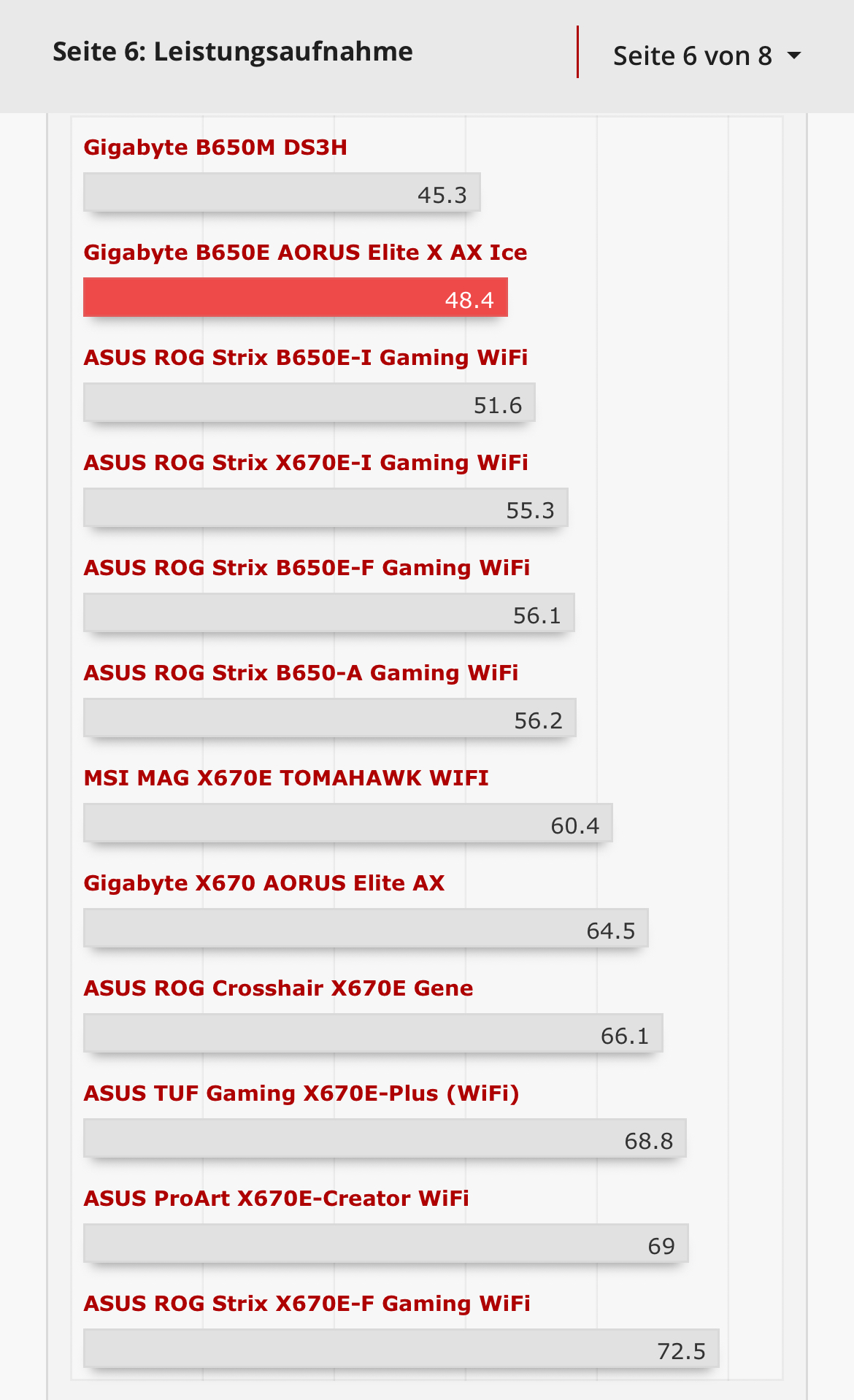

es ist ein b650E chipsatz welcher auch pciE 5 benutzt. Dieser benötigt auch mehr strom als ein normaler b650 Oder a620. dazu kommt es noch auf den Hersteller an. und welche cpu drauf verbaut ist, welche gpu und welcher monitor dran hängt.Easy1991 schrieb:Oder ist da ein X670e chipsatz beim test, der den stromverbrauch hochtreibt ?
ich habe einen 8700g mit einer 7800xt Monitor hängt aber am Mainboard. Ram ist auf auf 6000mhz eingestellt und die mc spannung auf 1.15v eingestellt 1sata ssd 2 m2 ssd‘s. an der Steckdose gemessen sind ~30watt.
kommt halt immer darauf an was du betreiben möchtest. Auch ein 7800x3d kann mit dgpu mit 30-40watt idle laufen. Geht aber auch mit 90watt. Es kommt auch darauf an ob stromsparmechanismen genutzt werden.
RAM kann gerne mal 10watt unterschied machen. ein desktiviertes ASPM genauso. auch bei den Chipsätzen gibt es unterschiede in der gleichen chipklasse von 1-20watt.
Bei AM5 ist der memory clock vom Inf clock entkoppelt. so das es nicht wirklich mehr leistung bringt wenn er 1:1 läuft.
Hier ein kleiner Ausschnitt aus ein paar board tests . es wurde immer ein 7700x mit rtx2060 und 6000er RAM benutzt Stock

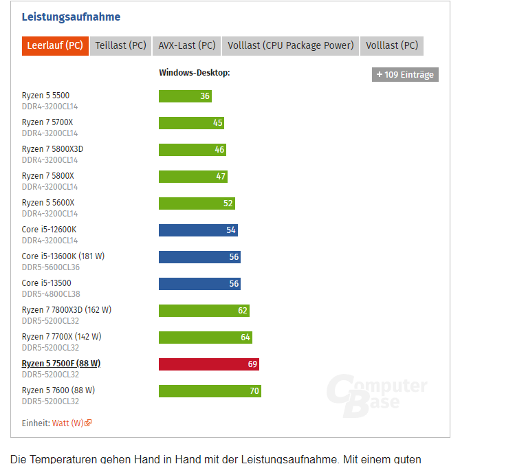

Hier https://www.computerbase.de/forum/threads/meine-8500g-benchmarks.2184468/post-29149236 kann man sehen, wie der Stromverbraucht mit der höheren RAM-Geschwindigkeit steigt.
