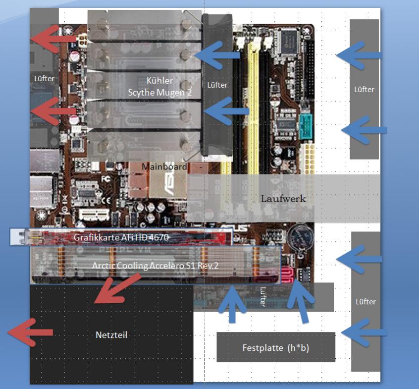

hab hier noch nen vorschlag gefunden den ich ganz gut fand und da ist das NT auch unten.
beim kumpel ist ein X2-5000+ drin mit dem ac freezer64 auf einem asus a8n sli und eine 8800gt karte. das bild diehnt also nur dem ungefähren beispiel der luft!

Naja, warme Luft steigt ja bekanntlich nach oben, d.h. am PCB der Graka könnte ein geringer Hitzestau entstehen.
AW: Holgehäuse Thermik
Wenn du das Netzteil nach unten baust bedenke das eine 4 Pin -> 4 Pin ATX Verlängerung hilfreich ist. Sonst musst du das Kabel quer übers Board spannen. Eventuell ist ein 24/20 Pin Verlängerung notwenig. Wie gesagt wenn du das NT nach oben baust, dann es wird die aufsteigende warme Luft abgesaugt. Aber das ist deine Entscheidung.
Turbo Mudule oder 120mm lüfter auf den Accelero gesetzt und die Karte ist wunderbar kühl.

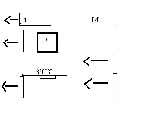

oder halt doch 2 vorne unten, dann einer hinter der cpu und einer unter der graka...die hineren natürlich saugend. mit dem netzteil azu dürfte genug saugende leistung da sein.
Wenn du den einen vorne auf höhe des CPU Kühlers setzt dann wird der CPU-Kühler mit frischer Luft versorgt. Je nach Größe des Gehäuses würde ich auch noch weitere Bohrungen für 120 mm Lüfter rein machen.

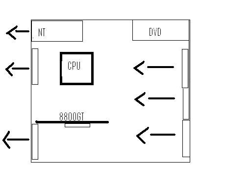

nun gut... ich habe zufällig 5 120er lüfter liegen. mit der konstruktion dürfte es dann aber reichen oder?
Wo sollen bei deiner Planung denn die Festplatten hinkommen?
Rechts unten vor den Lüfter?
Ansonsten ist der Aufbau normal aber durchaus gut. Wie KingP schon sagt, kannst du den oberen Lüfter vorne noch etwas weiter nach oben verschieben, sodass er auf Höhe des CPU-Kühlers liegt.
Alternativ kannst du mit Holz auch noch "Airducts" bauen, zum Beispiel zwischen den beiden Frontlüftern, sodass ein Bereich unterhalb und ein Bereich oberhalb der Grafikkarte entsteht. Inweiweit dies thermische Vorteile bringt weiß ich allerdings nicht.
Edit: Zu langsam. Ich weiß nicht, ob ein fünfter Lüfter nicht in gewisser Weiße eine Art von Überpowerung(Anglizismen ftw :) ) darstellt. Immerhin erzeugt jeder weitere Lüfter auch eine höhere Geräuschkulisse.
