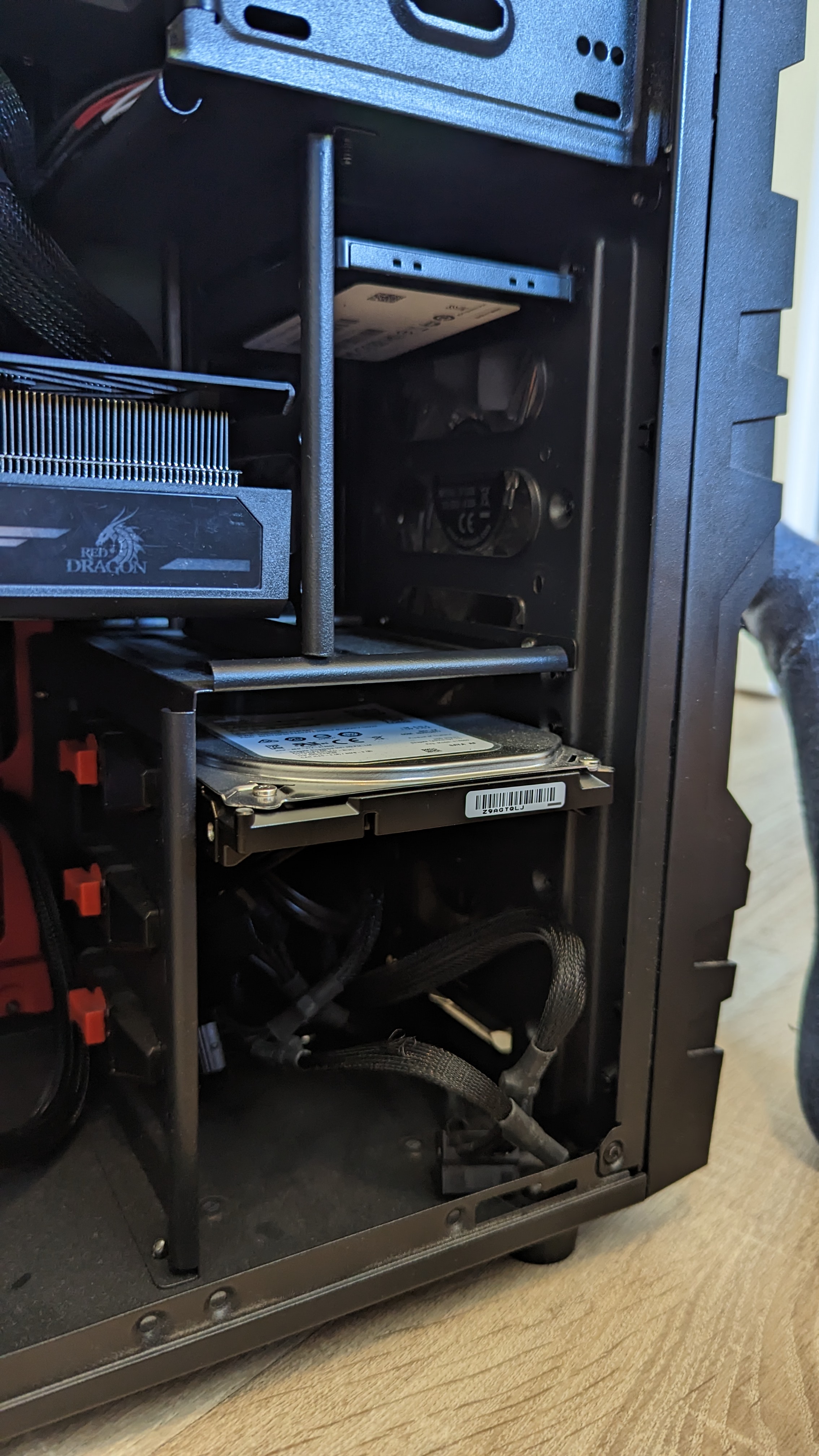

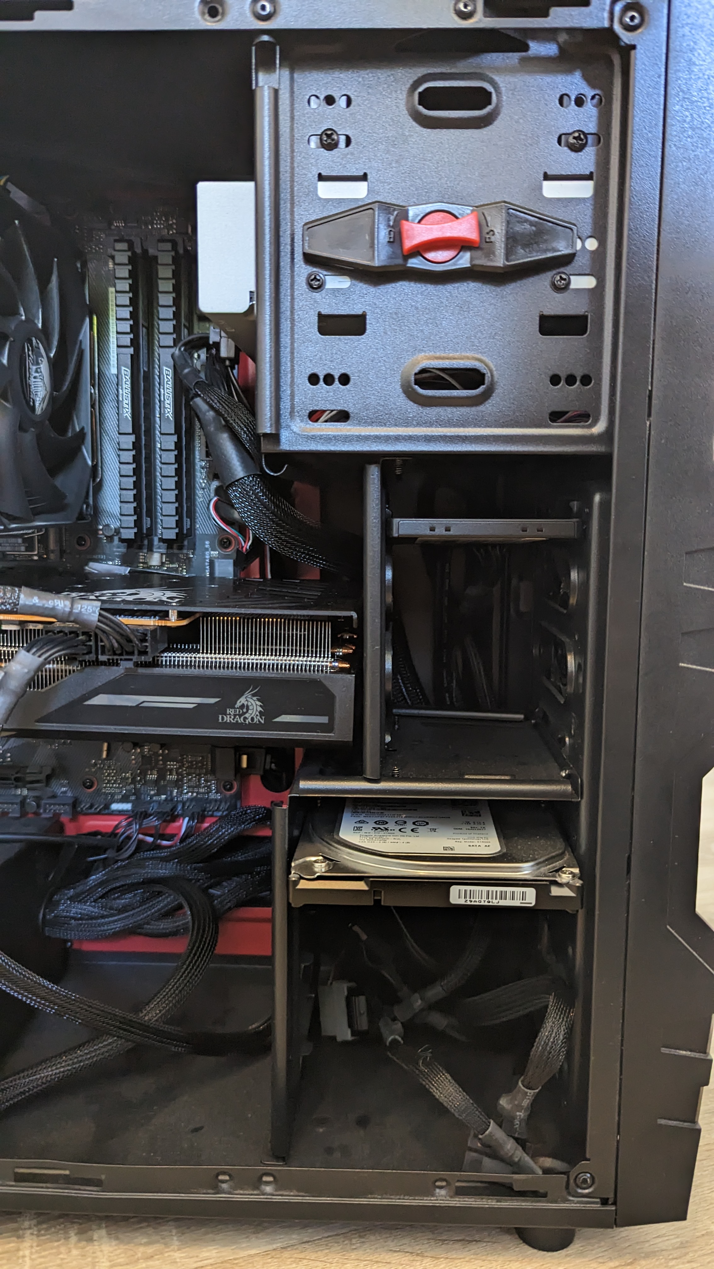

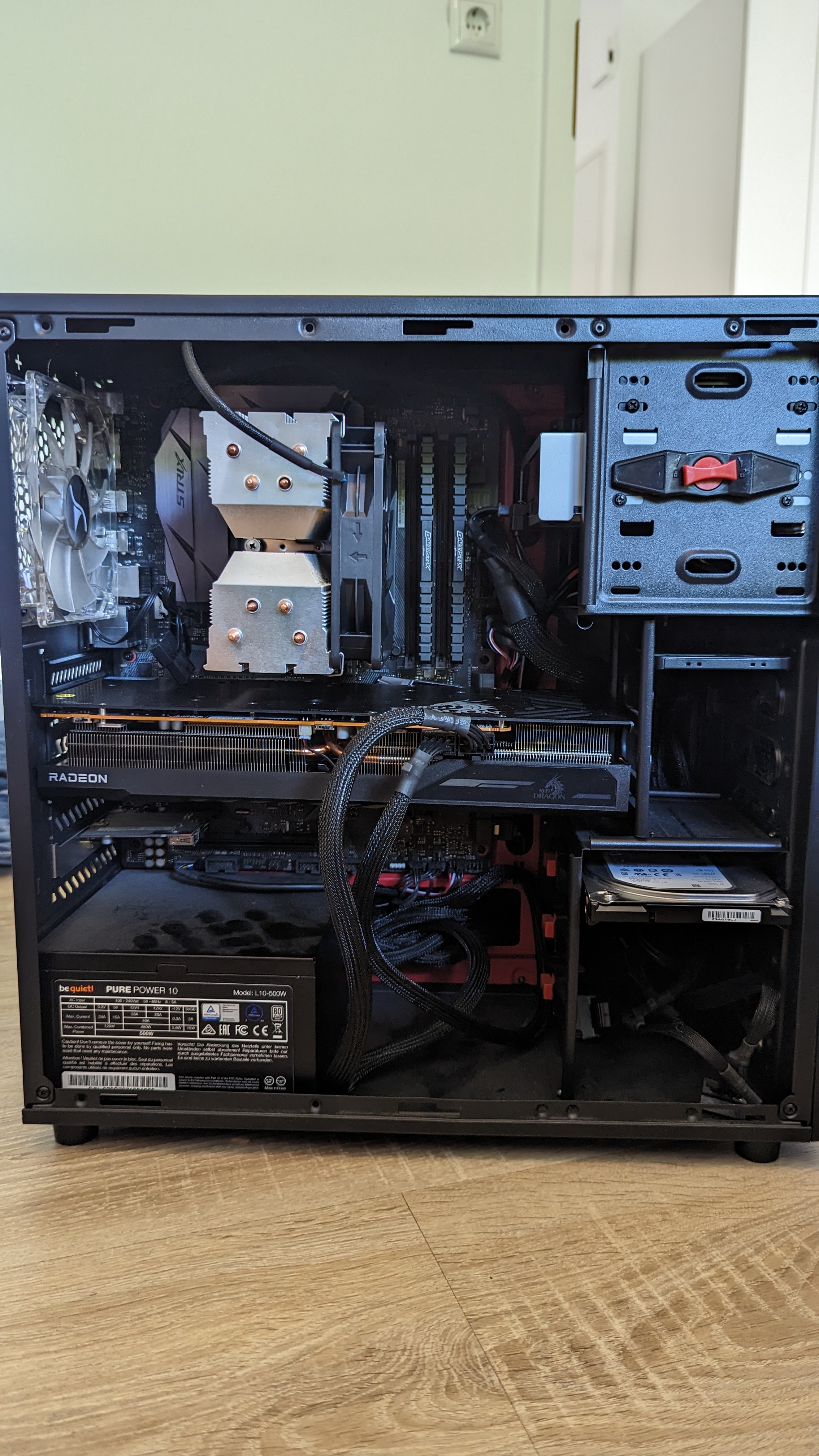

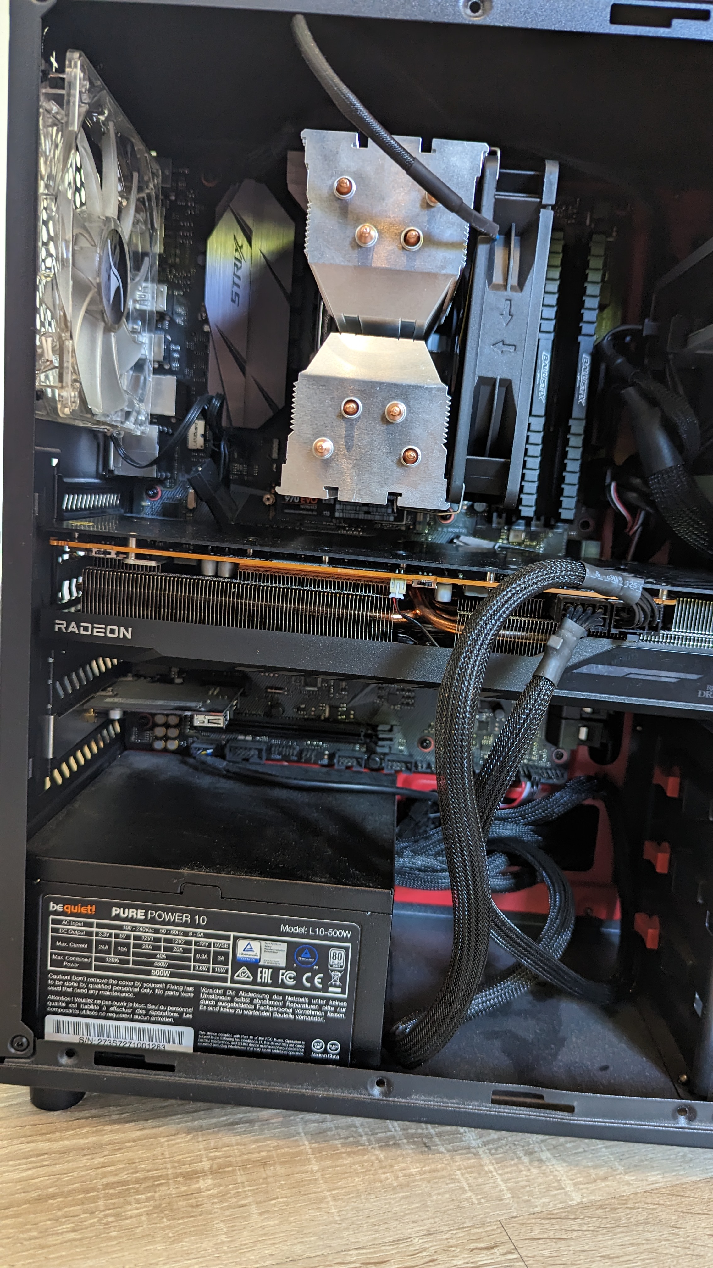

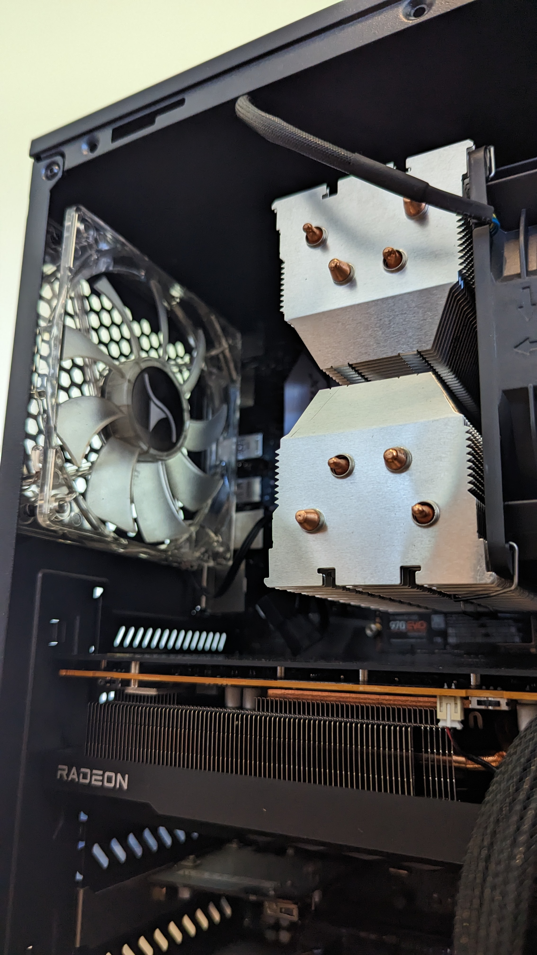

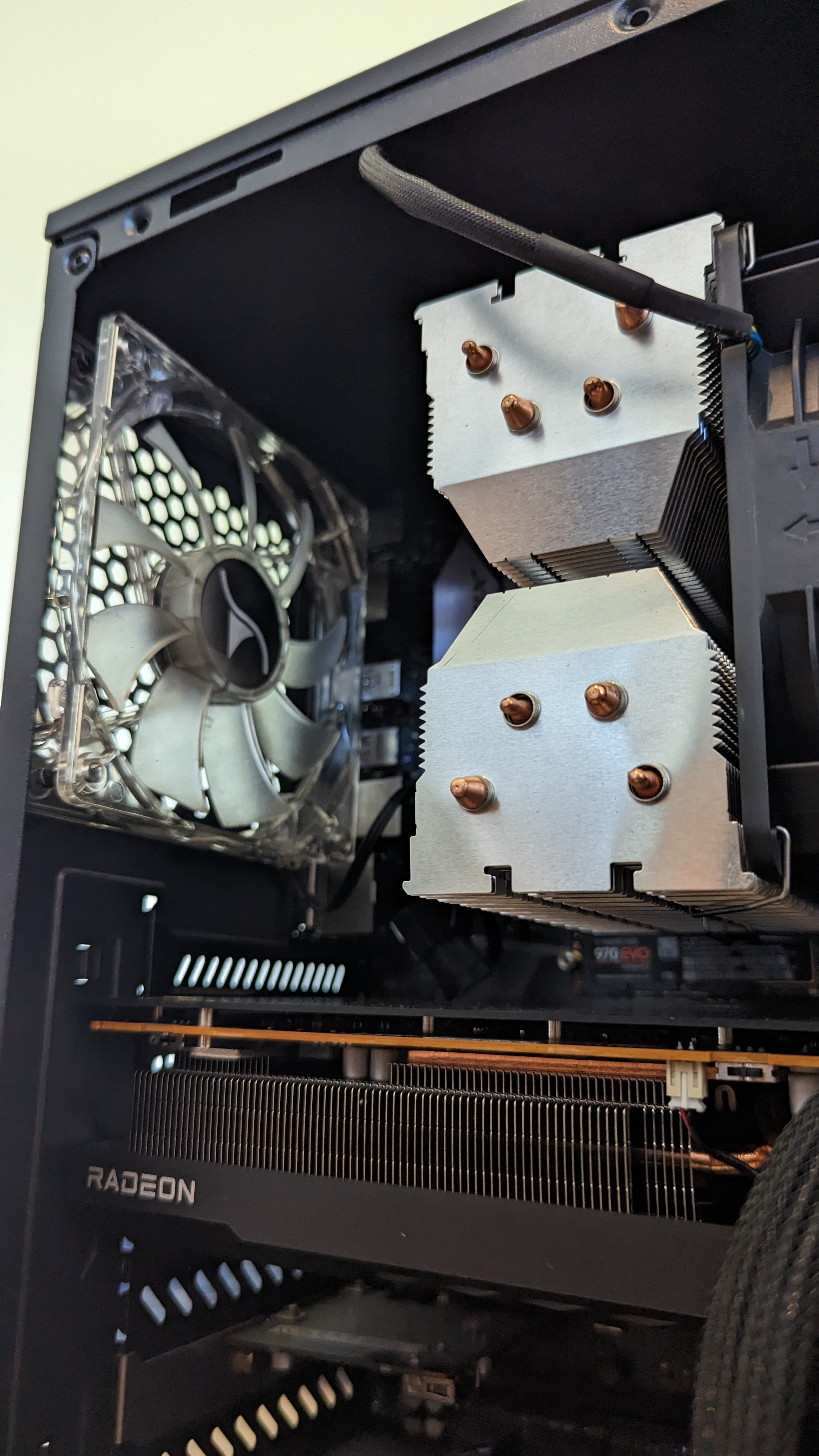

Kann es auch daran liegen, dass mein System "zu heiß" läuft und sich zum Schutz herunterfährt? Ich habe euch mal ein paar Bilder vom Inneren beigelegt. Ich habe das Gefühl, dass die Graka wie eine Art "Wand" in meinem Case funktioniert und so die Lüfter das System nicht optimal kühlen können. Die Ansaugung erfolgt rechts unten durch 2x 120mm Lüfter (VG5-W Serienlüfter, nichts dran umgebaut), der Auslass erfolgt durch einen 120mm Lüfter links oben. Wenn ich mir die Temps ansehe (BIOS, AMD Treibersoftware usw.) passen die eigentlich und steigen nicht über das Maximum, das für die CPU und GPU angegeben ist (CPU 85-90 Grad, GPU 60-85 Grad).
Der PC an sich ist aber sehr warm ("Fühlen" an den Außenwänden) geschätzt haben meine Außenwände auf Höhe der Graka und CPU bestimmt 40-50 Grad.

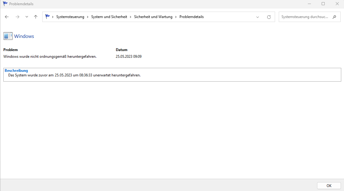

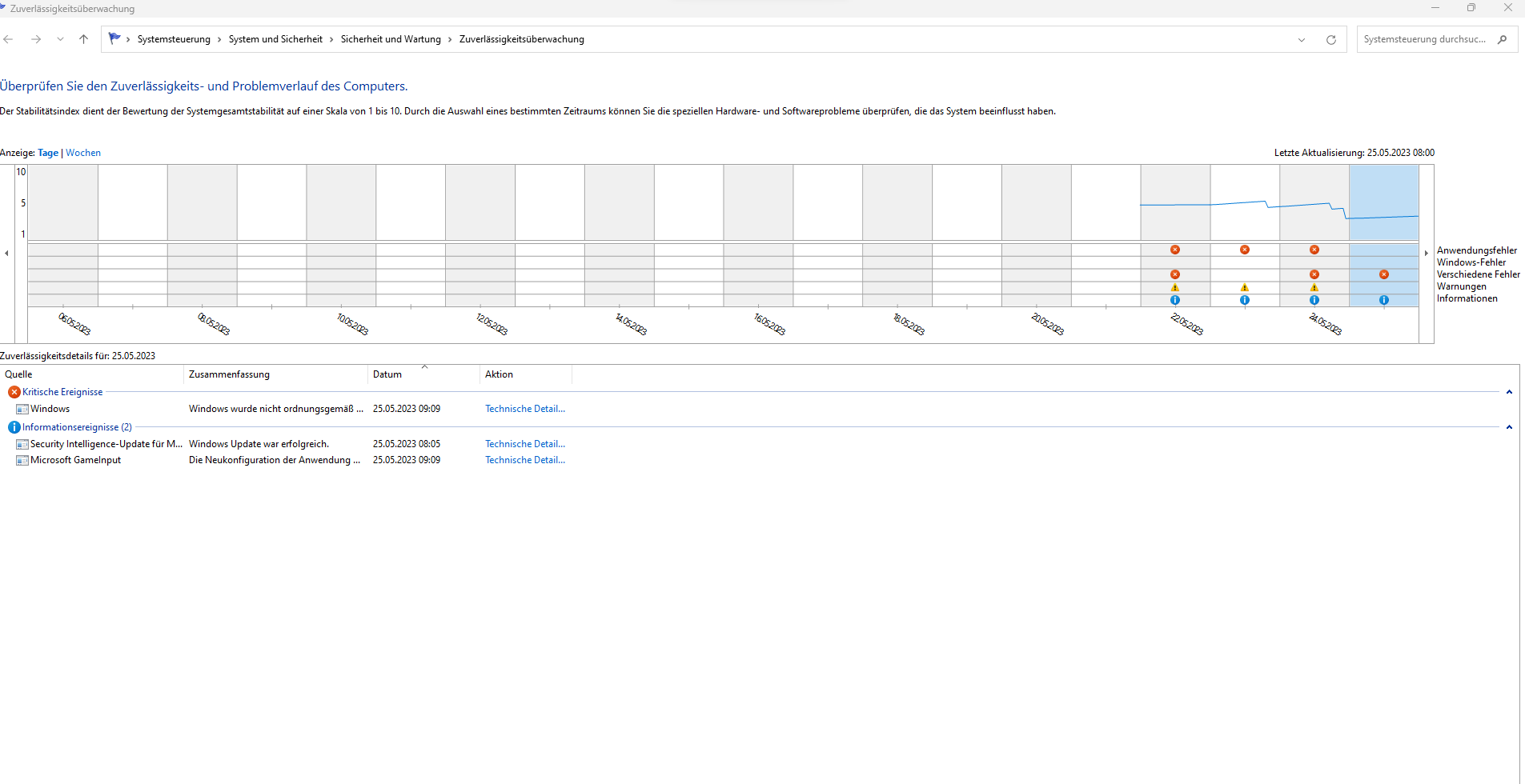

Was genau passiert denn wenn sich das System abschaltet und was steht im Zuverlässigkeitsverlauf?
Magst du das noch beantworten?
Sorry, überlesen.
Nicht viel. Schwarzes Bild, ein Klicken vom System und alles tot.
Screenshot vom Zuverlässigkeitsverlauf ist beigfügt.

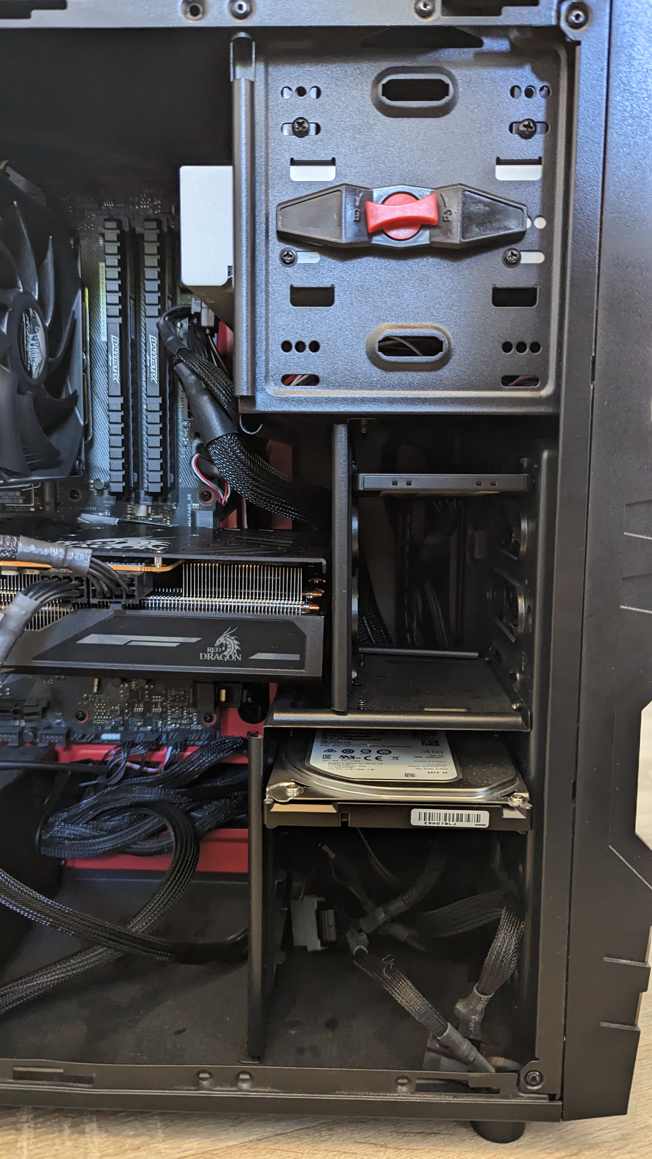

Eine harte Abschaltung deutet meiner Meinung nach schon auf eine Abschaltung durch eine Schutzfunktion des Netzteils. Hätte auch auf Lastspitzen gedeutet auch wenn im Normalfall die 500W ausreichend wären. Wobei wenn ich überschlage komme ich auf 450W unter Volllast. Da ist für Lastspitzen nicht mehr viel Luft.
Man sollte vielleicht auch über ein Gehäusewechsel nachdenken. Der airflow ist durch die Festplattenkäfige alles andere als gut bei ca. 450watt Verlustleistung unter max Last
Das könnte das typische Klicken eines Rails sein und wäre somit tatsächlich das Netzteil, nach meiner Erfahrung gerade dann wenn das System direkt wieder hochfährt.
Sehe ich da ein neues Problem?
Wenn ich ein neues NT habe, kann es sein dass durch die Thermik ein so hoher Leistungsverlust des NT entsteht, dass das System dennoch Shutdowns haben kann?
cartridge_case schrieb:
Ne, iwie nicht. Oder welches Windows ist das?
Windows 11, hier nochmal die Übersicht. Der erste Screenshot war die Detailansicht.
Das NT heizt den PC nicht wirklich auf.
Allerdings ist der hintere Lüfter als einzigster nicht optimal, aber vielleicht sieht man eventuelle Frontlüfter auch nur nicht auf den Bildern.
Falls da keine eingebaut sind, würde ich die mal nachrüsten.
So wie Netzteile in halbwegs modernen Cases, wie auch bei deinem, eingebaut sind, saugen sie Luft von unter dem Gehäuse an und blasen sie nach hinten heraus. Somit kommt weder warme Luft von anderen Komponenten ins Netzteil, bzw. warme Luft vom Netzteil ins Gehäuse.
Also in meinem Case habe ich an der Front unten zwei 120 mm Lüfter die ansaugen. Dann sollte das also passen.

Richtig aber die restlichen Komponenten in Gehäuse verbraten 450W die nur über einen Lüfter hinter entsorgt werden. Ausprobieren und die Temperaturen mal beobachten.
