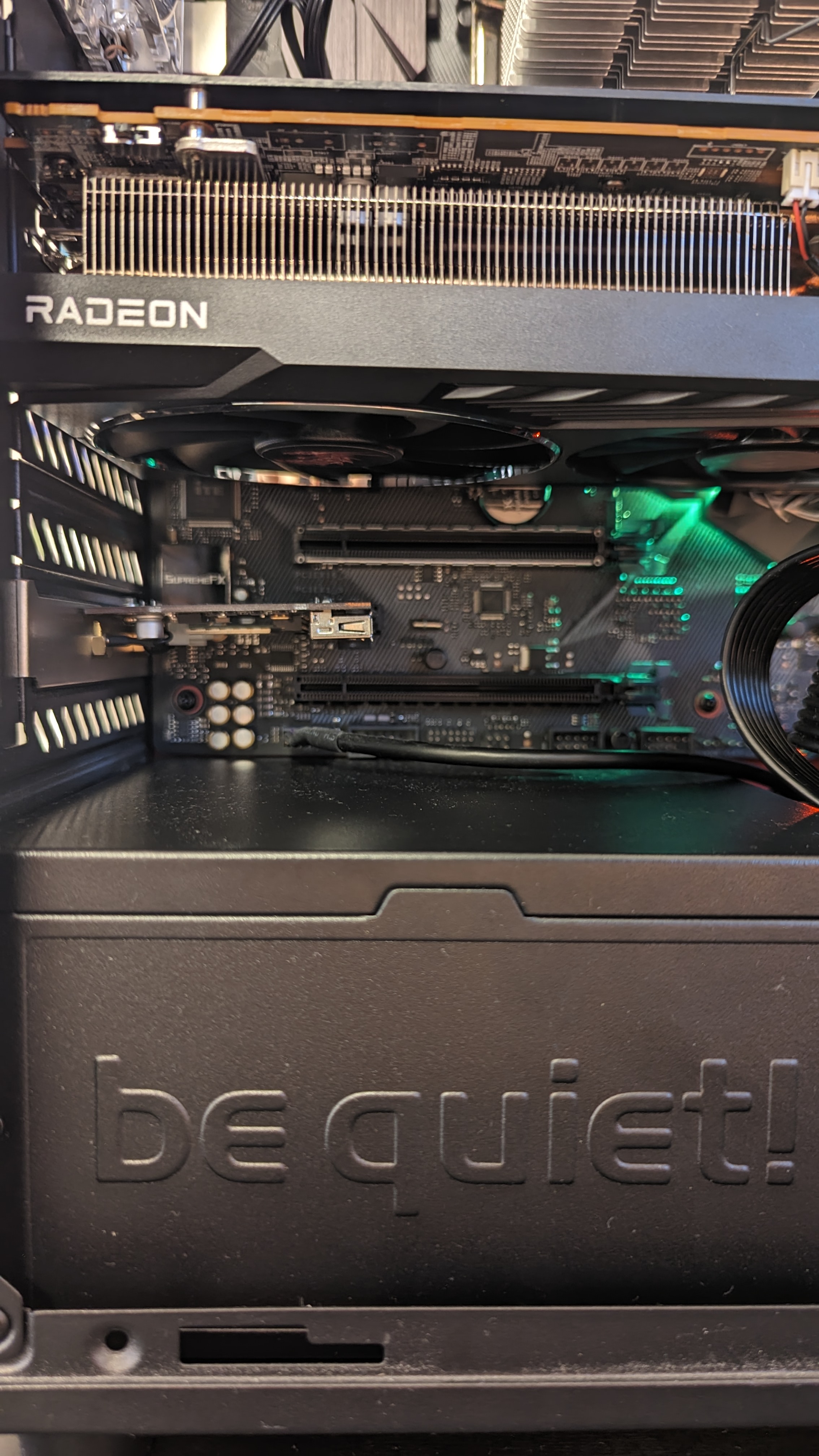

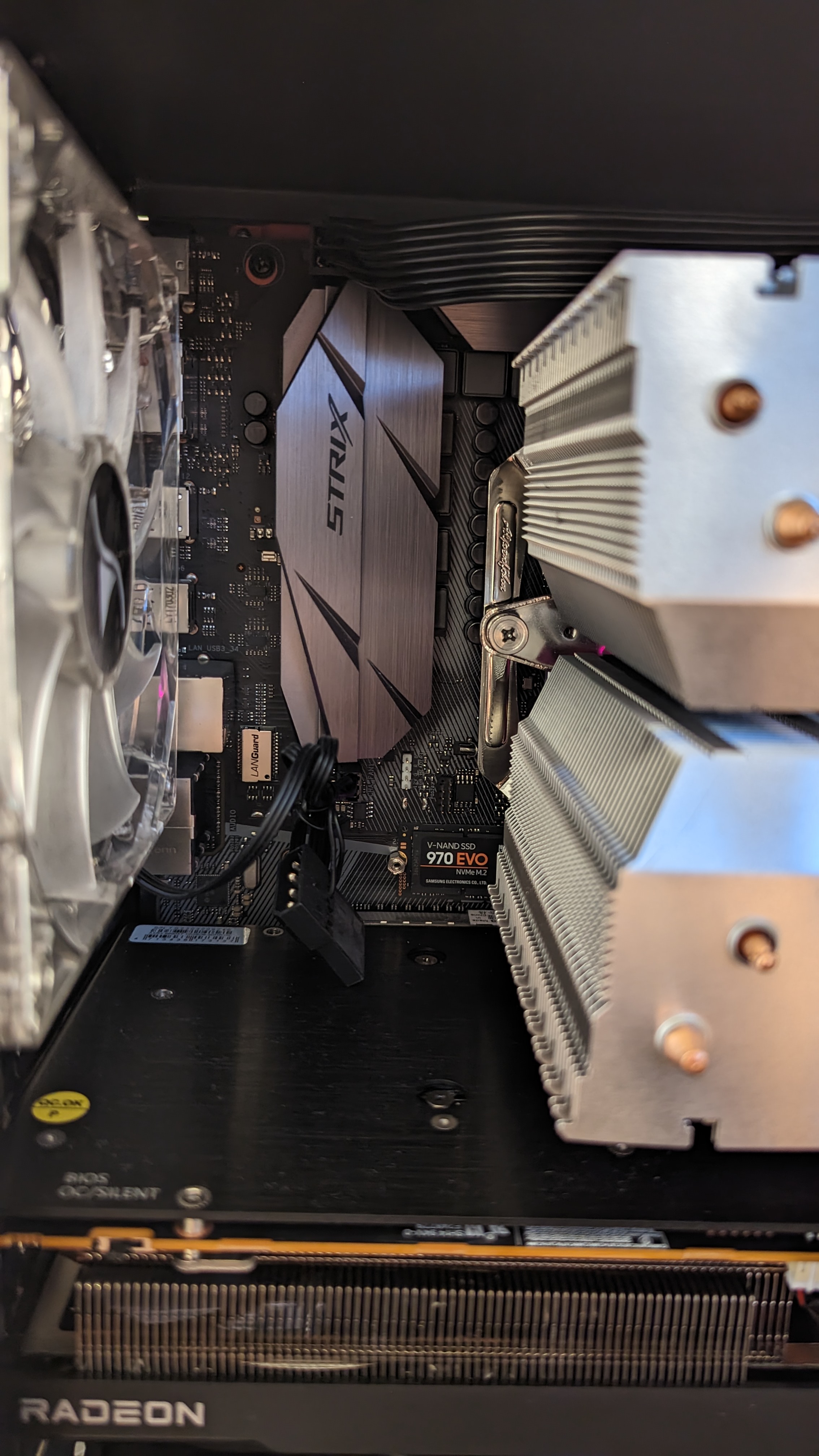

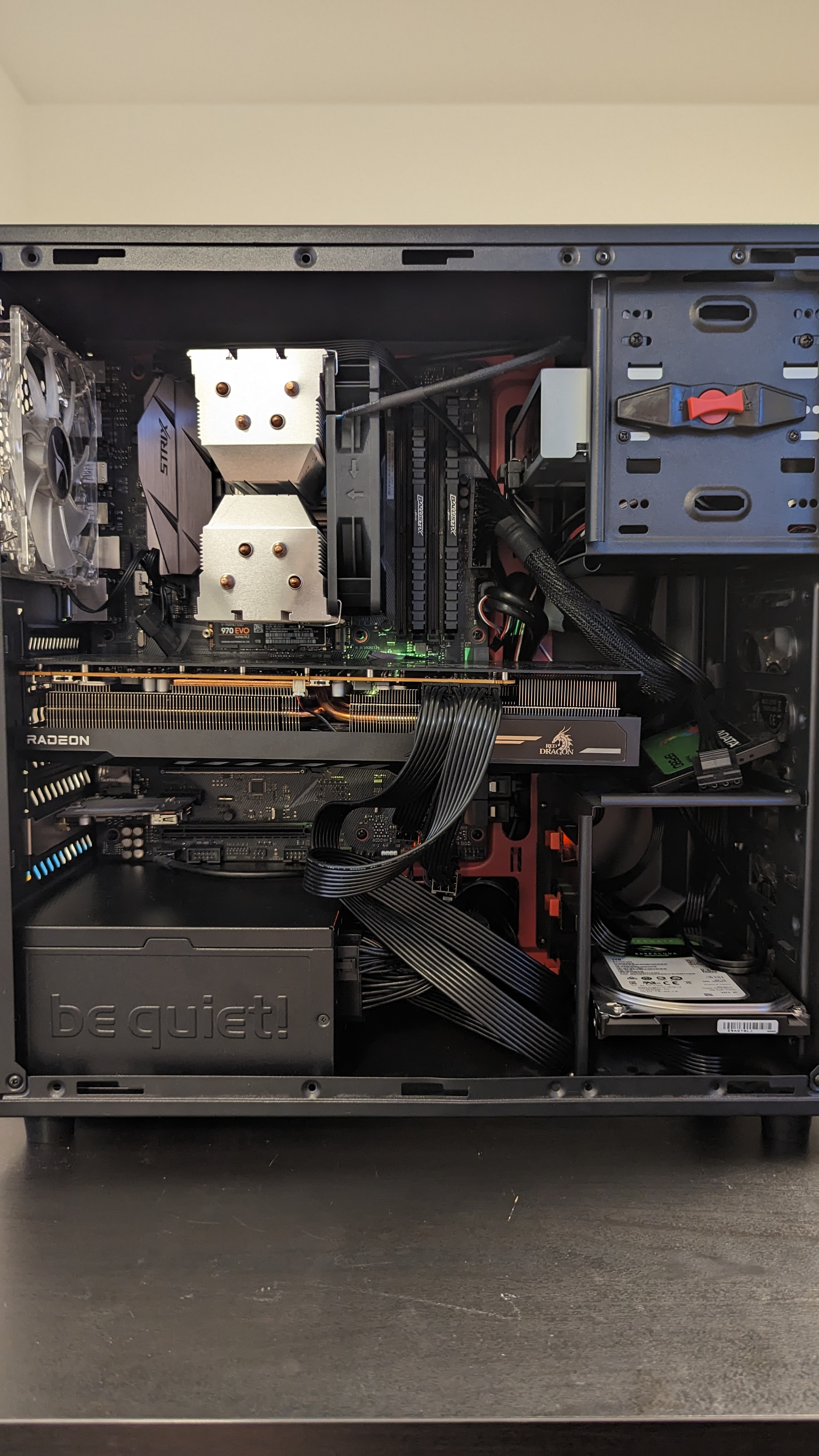

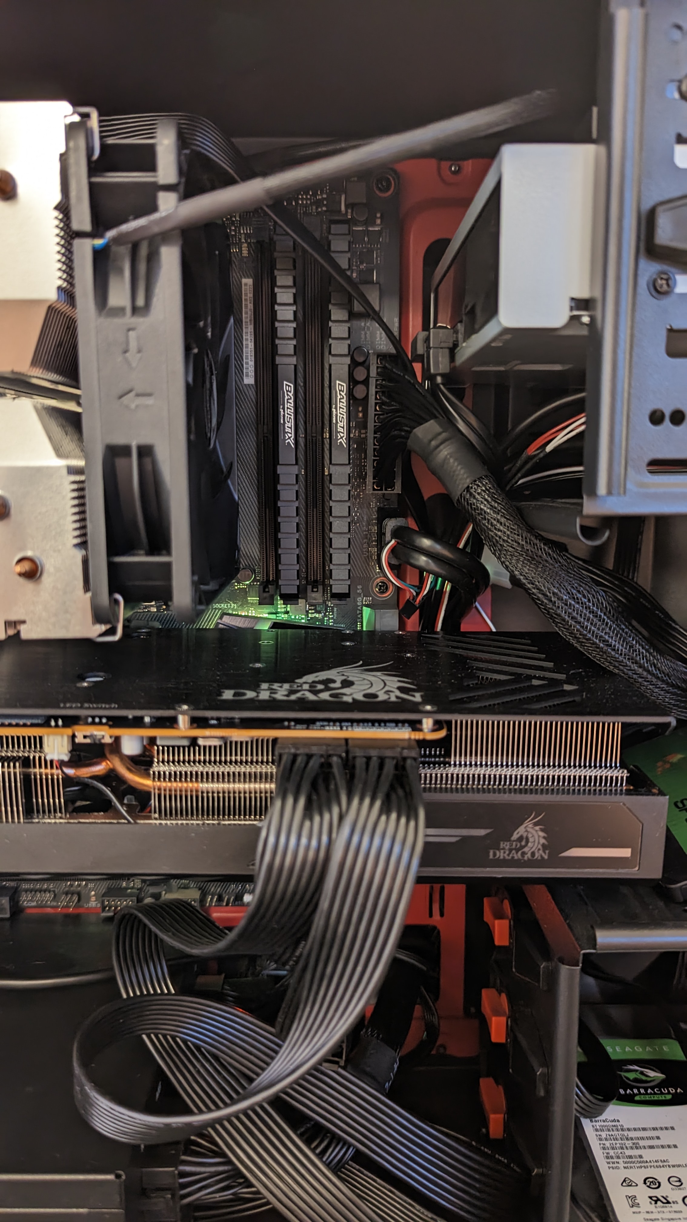

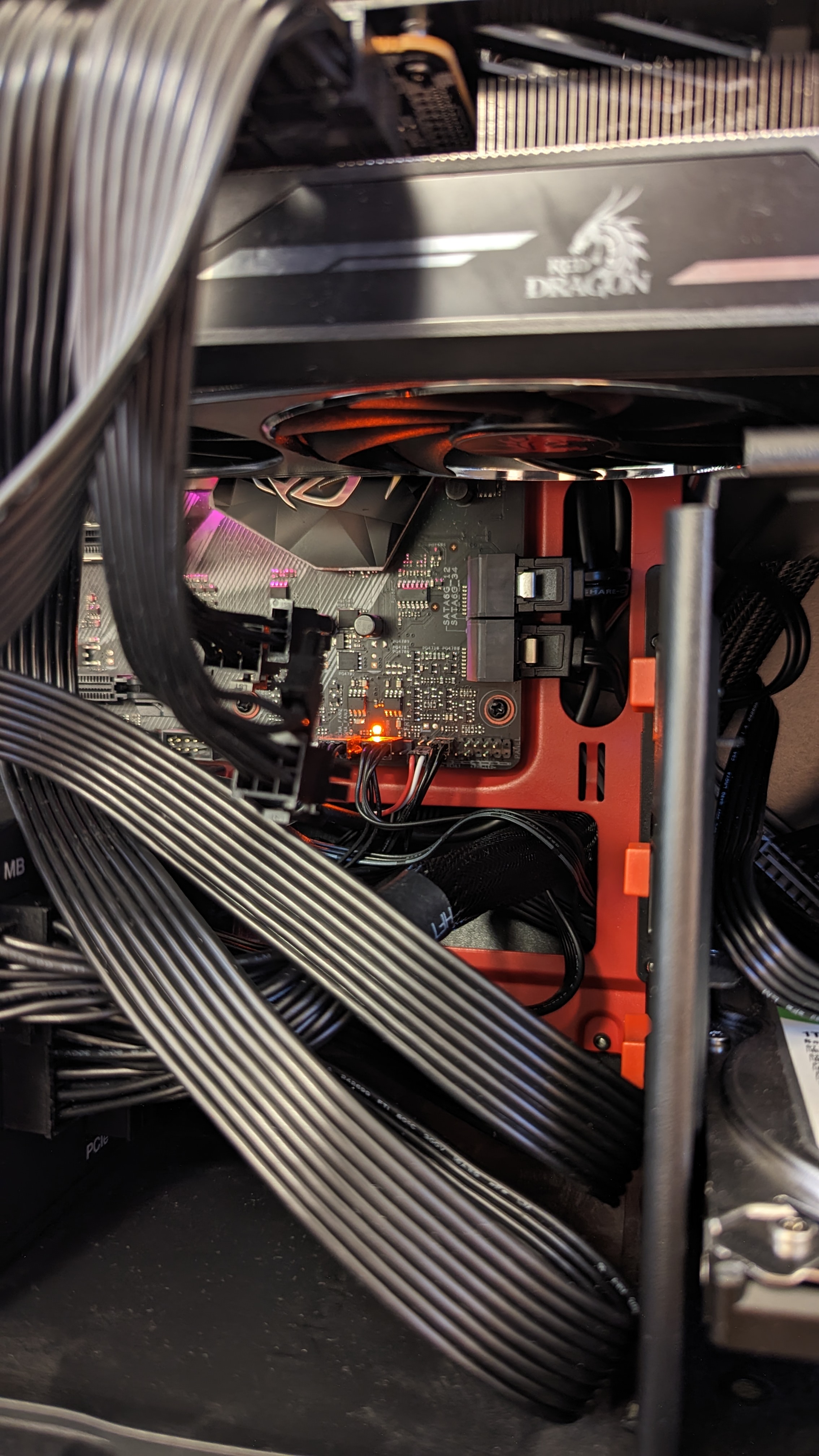

Hm, ist ja schon etwas länger her. Könntest du bitte nochmal schreiben, welche Komponenten du nun alle getauscht hattest? Oder war es nur das Netzteil? Was war mit dem Gehäuse?
Im BIOS/UEFI hast du nicht zufällig umgeschaltet, dass der PC starten soll, sobald er Strom bekommt? Welche LEDs leuchten? Bitte am besten Bilder machen.

Im UEFI habe ich nichts umgestellt. PC schaltet sich nur ein wenn ich den Switch drücke. Bilder sind angehängt
