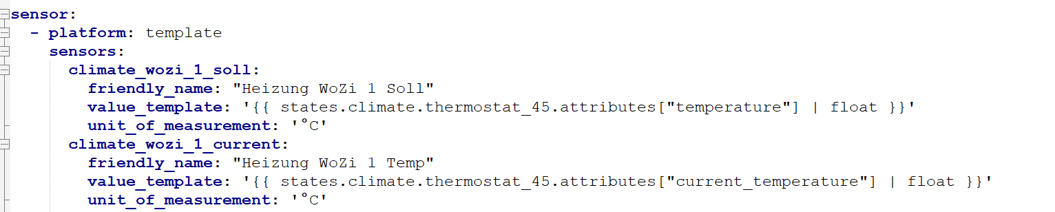

Den Sensor hast du ja über die configuration.yaml konfiguriert und ihm dort nur einen Namen vergeben.
Bei mir sieht das so aus:
Da hat jeder Sensor eine ID und einen friendly_name

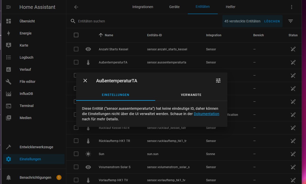

Ja, habe verstanden , dass es an der ID liegt. Aber das ist die Crux, wie erzeuge ich die ID?

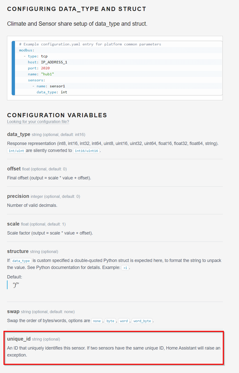

Nein. Du machst in der Sensordefinition Fehler. Du musst bei jedem Sensor das unique_id Attribut setzen.
Ist:

Ob die Werte dann stimmen oder nicht ist ein anderes Thema. Mit einer ID kann aber zumindest die Persistierung in der Datenbank stattfinden.
ok, verstanden und ausprobieren
das habe ich mal reingeschrieben: aus entwicklerwerkzeuge info und hat bisher noch keinen Schaden angerichte . Wie selektiere ich nun measurements für influxdb?

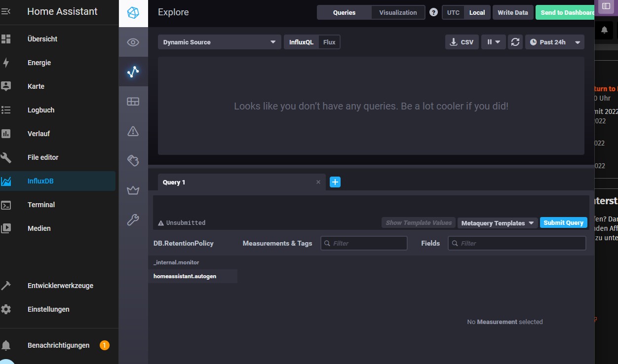

das mit den ID´S funktioniert jetzt, aber das Problem mit "no measurents" bleibt. Siehe rechte untere Ecke

Da steht aber nicht "no measurents" sondern "no measurents selected".
Ich gehe stark davon aus, dass du erstmal Messwerte auswählen musst.

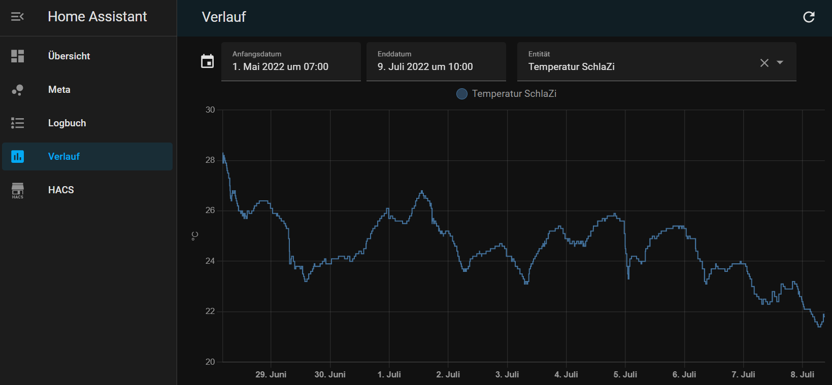

Ansonsten siehst du die historischen Messwerte auch, wenn du den Verlauf aufrufst und dir da die entsprechende Entität auswählst:
Ja, diese Verlaufsdaten funktionieren bei mir auch, aber nichts ist in der Influxdb. Somit findet Grafana auch keine Daten.
Du musst halt im query Feld mal eine SQL Query eintragen 🙄

Hast du in influxdb händisch eine homeassistant Datenbank angelegt?
Hast du mal versucht den "include" Block wegzulassen? Per default werden dann alle entities in die DB geschrieben.

habe das Addon aus dem store installiert habe den include weggelassen - keine Änderung.
habe eine Datenbank angelegt ( habe mir etliche Beiträge angeschaut) die Datenbank heisst "homeassistant"
habe domains raus und entities rein- keine Änderung.
Queries für eine entity besagt "no returns"
