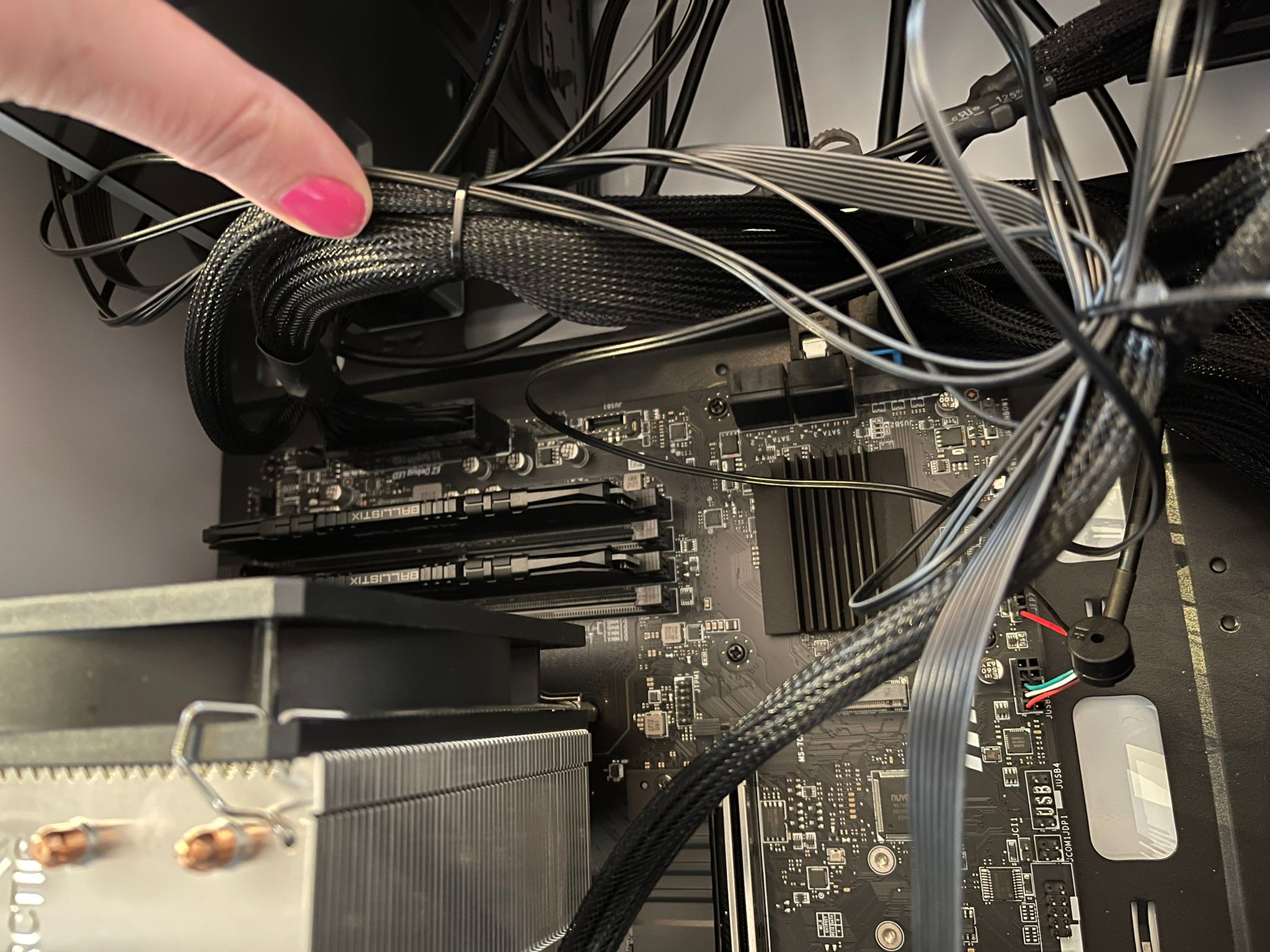

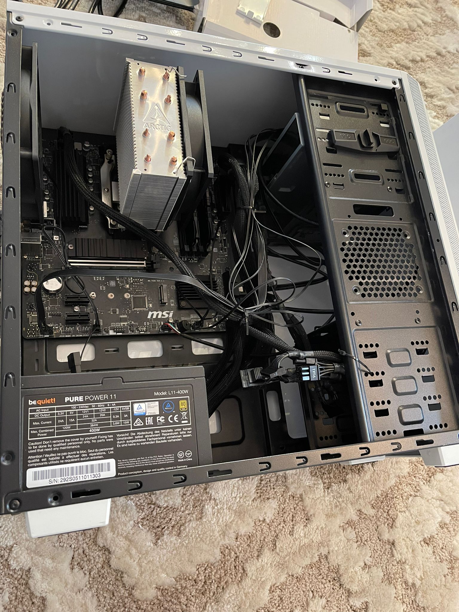

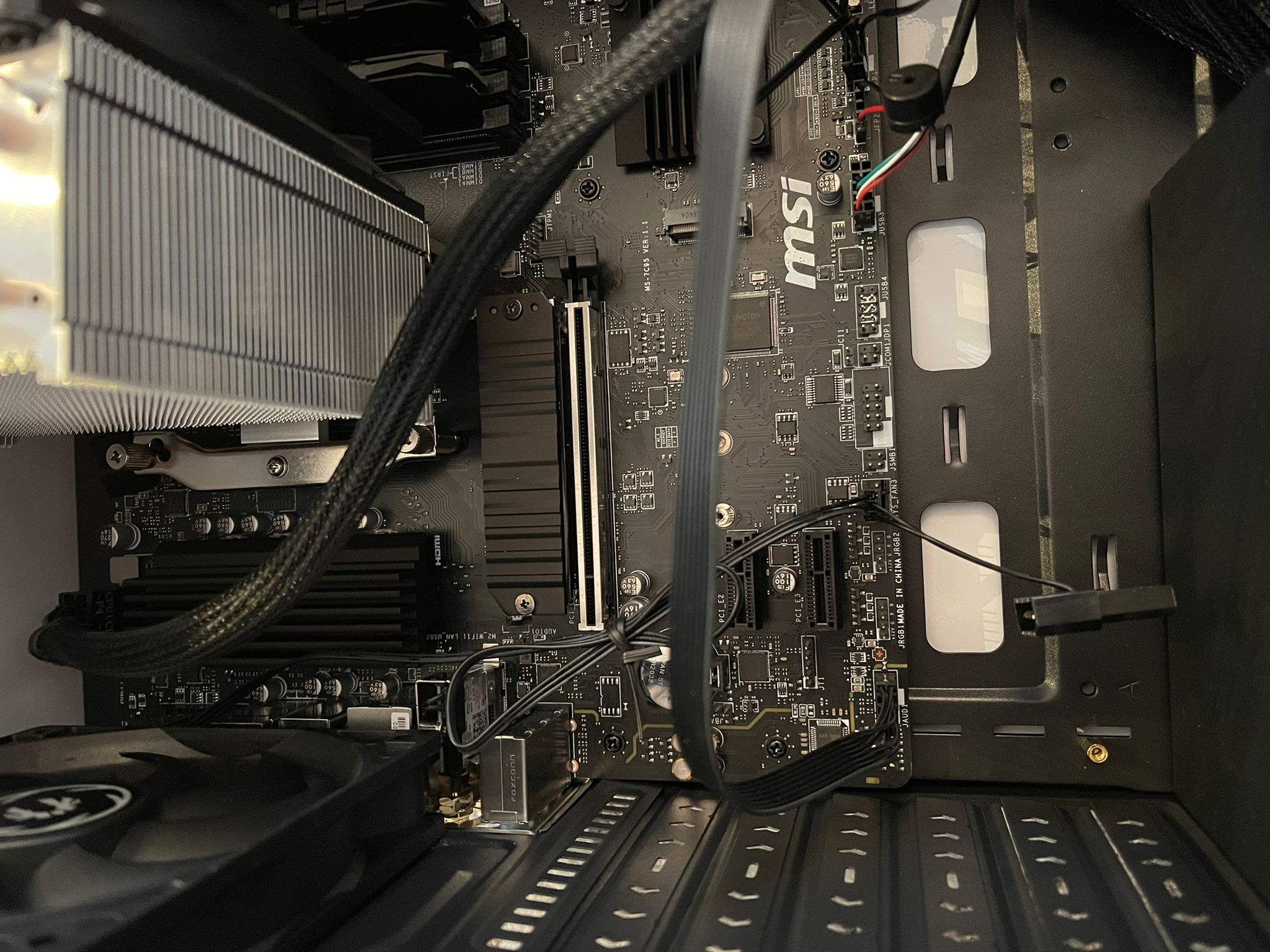

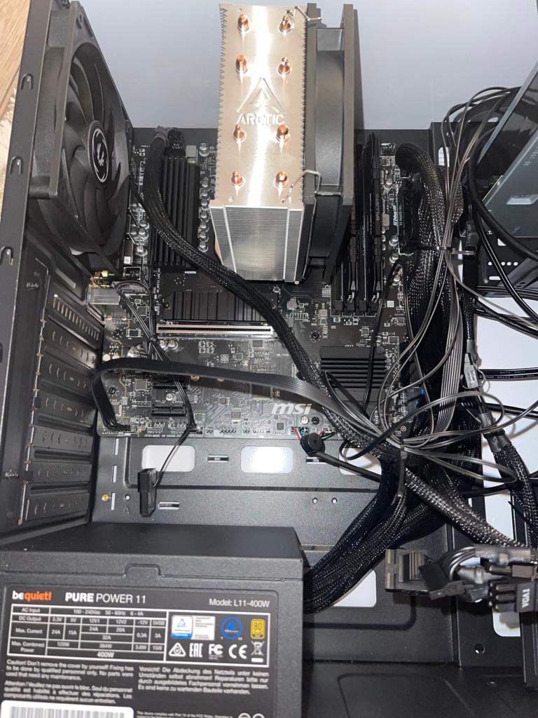

Hi,
anbei ein paar Bilde
Sieht soweit alles richtig aus. Und da er startet, scheint auch zumindest Power SW richtig dran zu sein.
Hast du alle dir möglichen Grafikanschlüsse getestet?
In dem Fall würde ich jetzt wirklich mal versuchen, per Flashback das aktuellste Bios aufzuspielen. ich sehe auf den Bildern leider keinen Aufkleber oder ähnliches, wo man die aktuelle Biosversion sehen könnte.
Reaktionen: PhenomIIenal und AB´solut SiD

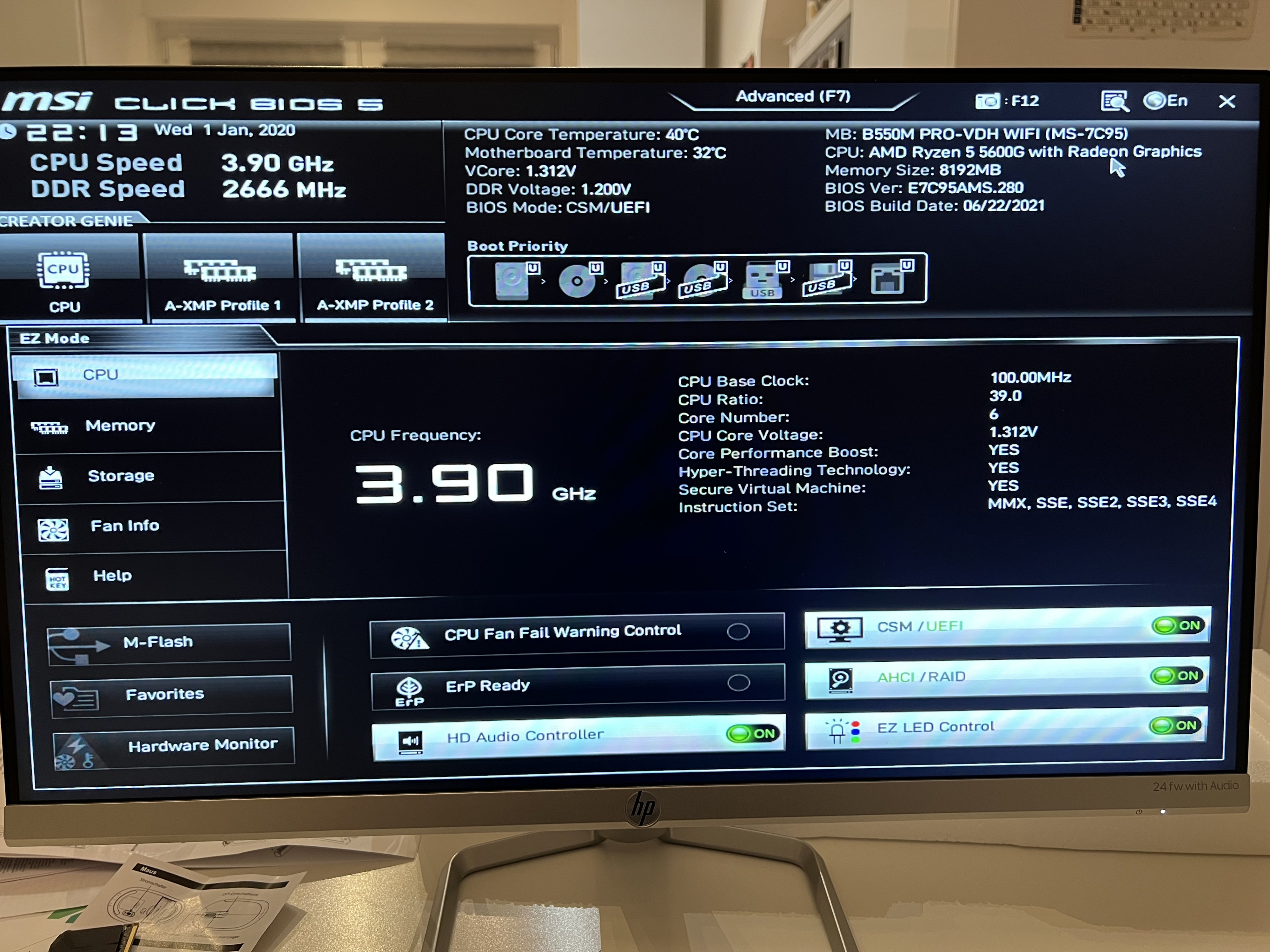

heute ist der neue Bildschirm gekommen und ich habe noch einen Versuch unternommen. Diesmal konnte man nach dem starten kurz die BIOS Oberfläche sehen, diese verschwand aber nach ein paar Sekunden wieder und der Bildschirm zeigt „kein Signal“. Dieser Vorgang hat sich dann automatisch wiederholt, es kam ein Signal am Bildschirm an und verschwand nach wenigen Sekunden wieder.
Anschließend habe ich alle Komponenten ausgebaut um das Bios Update zu machen. Dies hat problemlos funktioniert.
Der nächste Startversuch mit aktuellem Bios brachte keine Besserung. Gleiches Phänomen wie vorher. Kurz ist ein Bild da und dann geht er wieder aus und fährt erneut hoch.
Ich hab keine Ahnung was das sein soll.
RAM Riegel hab ich untereinander getauscht oder mit nur einem versucht. Auch hier keine Besserung
Im Anhang ein Bild des Bildschirmes welcher manchmal bis zu 5 Sekunden zu sehen ist
Gruß
Olah, nach dem Bios Update ein Biosreset durchgeführt? Wäre jetzt meine erste Idee, da er das BIOS ja kurz öffnet. Die M2 mal im untern Slot einbauen vllt noch.
