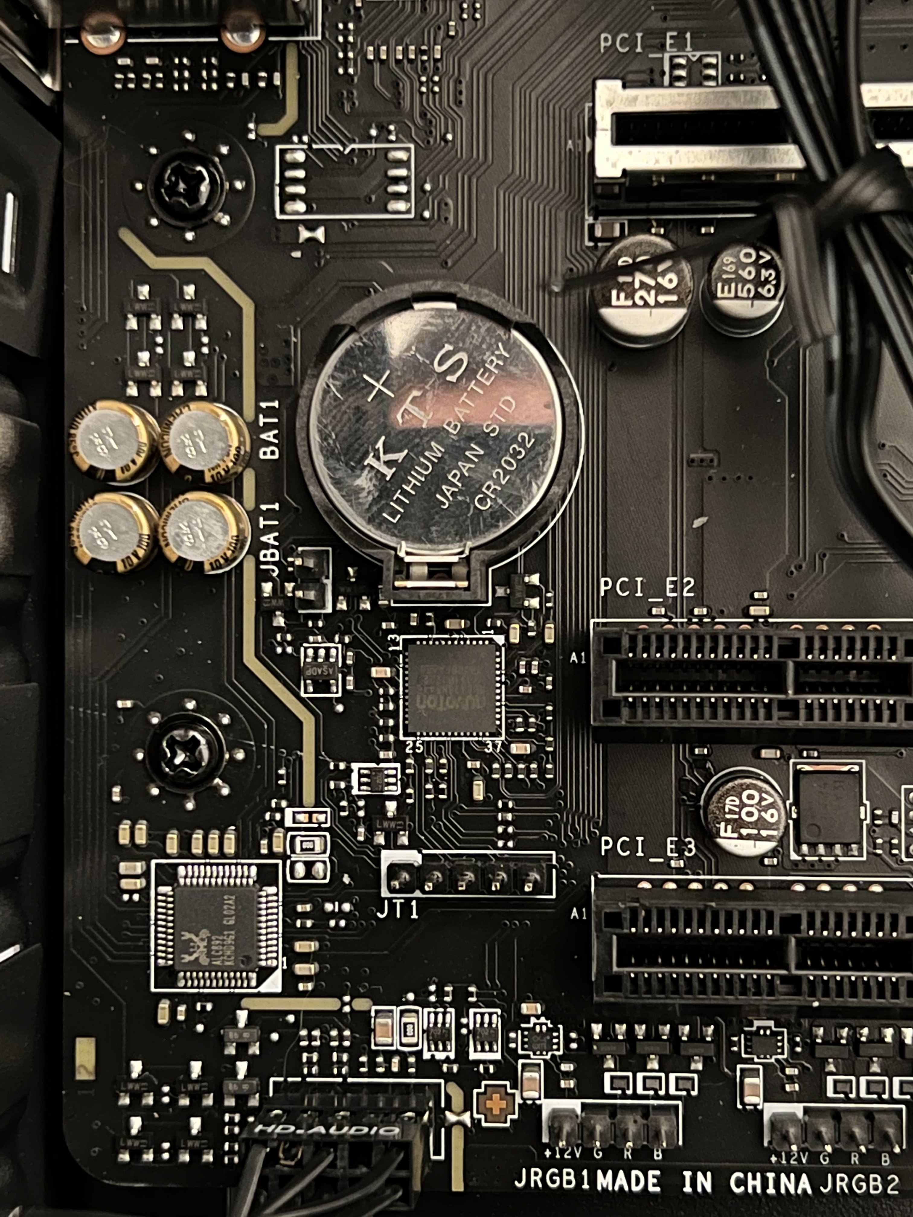

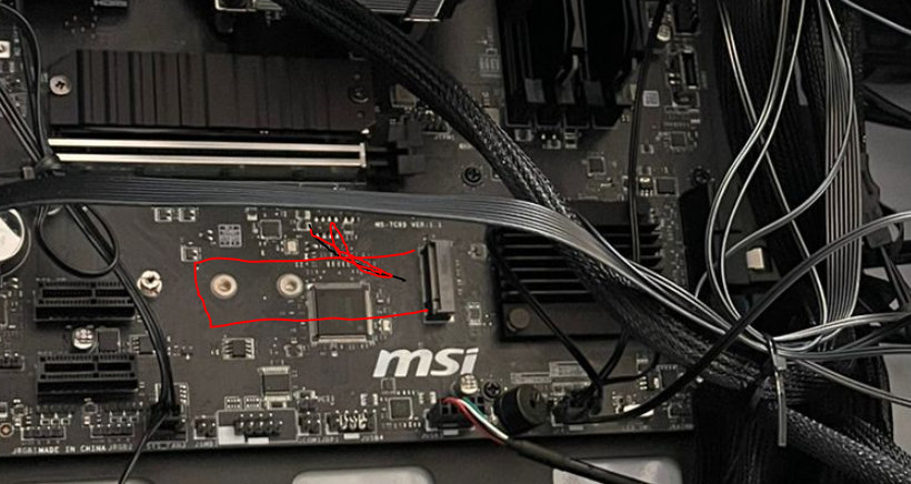

Bios reset habe ich durchgeführt. Stromversorgung aus, Batterie für ca. 2 min entnommen. So richtig?AB´solut SiD schrieb:Olah, nach dem Bios Update ein Biosreset durchgeführt? Wäre jetzt meine erste Idee, da er das BIOS ja kurz öffnet. Die M2 mal im untern Slot einbauen vllt noch.
Welchen unteren M2 Slot meinst du?

Jedoch nur ne Idee, hatte bei einem Bekannten einen Blackscreen sobald seine Crucial im oberen war, seine 2te samsung läuft dort jedoch problemlos. kann sein muss nicht...

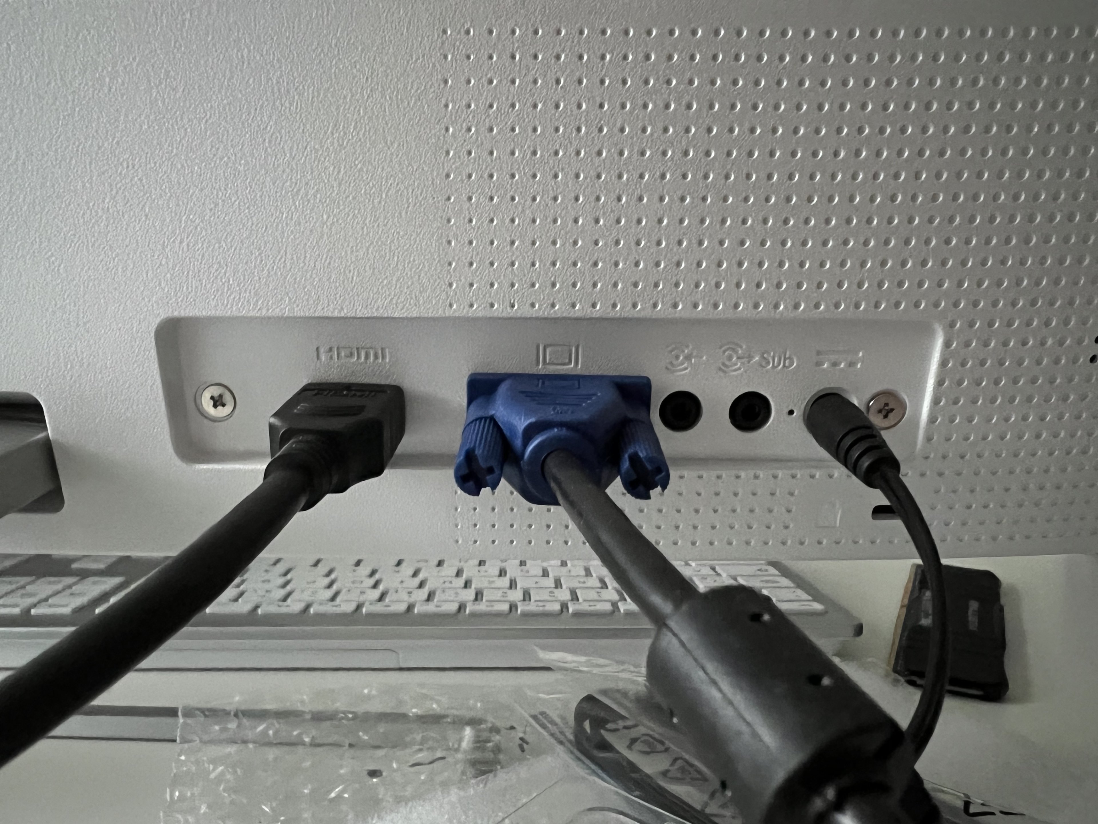

Mit HDMI und VGA habe ich es probiertghecko schrieb:Wie ist der Display angeschlossen? HDMI? DP?

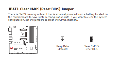

Hi,
habe jetzt nochmal ein Bios reset mit den beiden Pins durchgeführt.
Jetzt macht der Bildschirm gar nichts mehr und die eine weiße Leuchte (CPU) am Mainboard leuchtet durchgehend.
Soll ich nochmal ein Bios Update mittels USB Stick versuchen?
Gruß
Gruß
PhenomIIenal
- Sep. 2021
- 694
Du musst den Jumper wieder zurück auf die normalposition setzen.
Jumper in dem Sinne gibt es bei dem Board glaube ich nicht. Es sind einfach nur 2 Pins. Zum reseten werden die dann kurzgeschlossen (hab ich mit einem Schraubenzieher gemacht).PhenomIIenal schrieb:Du musst den Jumper wieder zurück auf die normalposition setzen.

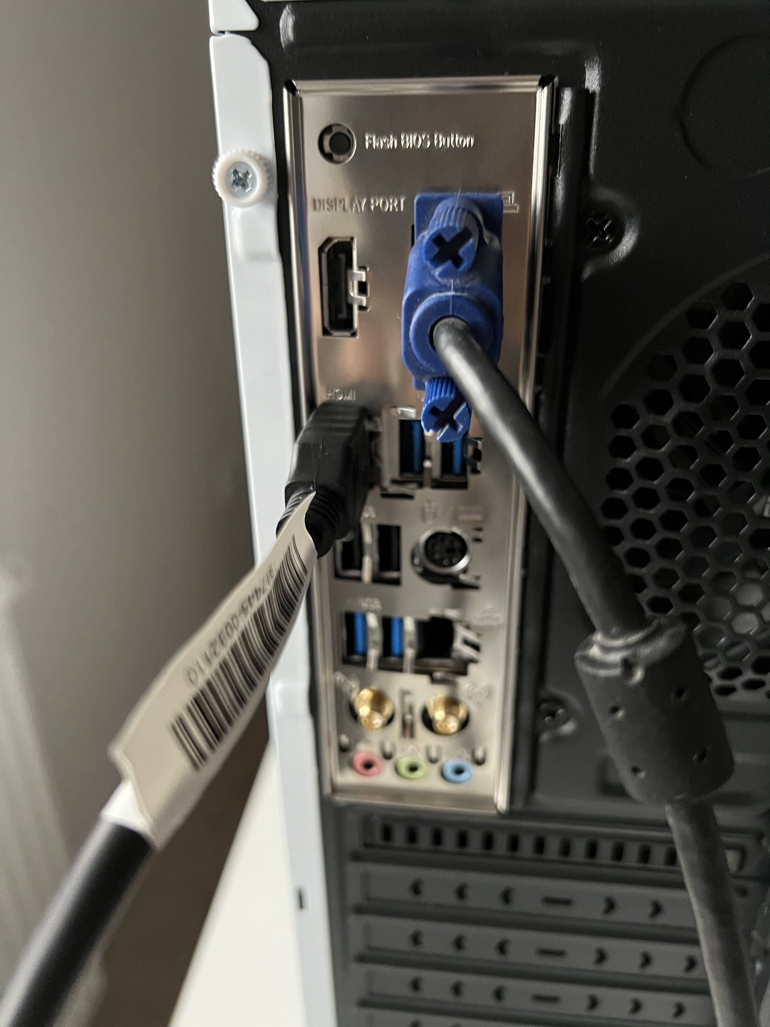

Kannst du Fotos "von hinten" machen? Dort, wo der Monitor angeschlossen ist?Crusher89 schrieb:Mit HDMI und VGA habe ich es probiert

Warum sind denn beide Anschlüsse verbunden? Probiere es rein digital.
Wie weit kommst du denn aktuell überhaupt? Am besten wäre fast ein neuer Thread. Da kannst du dann zusammenfassen, was genau das Problem noch ist und was schon alles getan wurde.
Hab ich nur für das Foto eingesteckt. Bei den Startversuchen ist dann immer nur eines der beiden Kabel angeschlossen. Ok ich werde in neues Thema mit der kpl. Historie erstellen.cartridge_case schrieb:Warum sind denn beide Anschlüsse verbunden? Probiere es rein digital.
